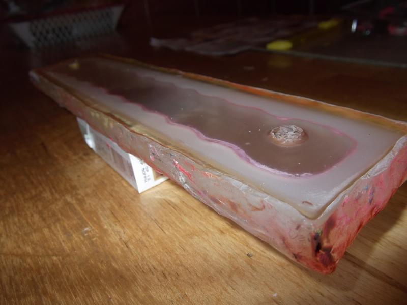

Сообщение wwar » 17 сен 2012 00:08
::-D: Ну на века, то понятно
В принципе уже вкурил строение))) Интересно будет посмотреть на него вместе с водой, надеюсь будет не такой желтый как на фото.....

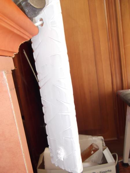

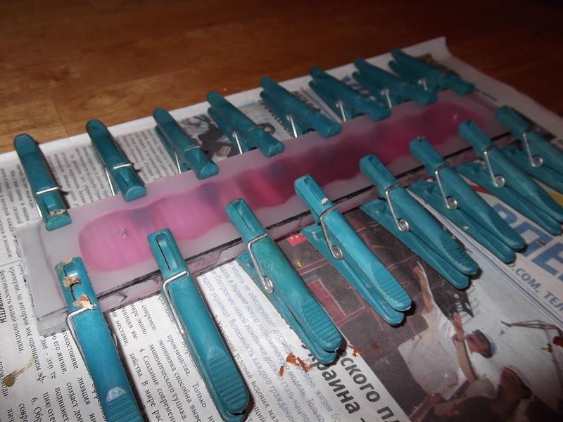

Сообщение patara » 17 сен 2012 13:12

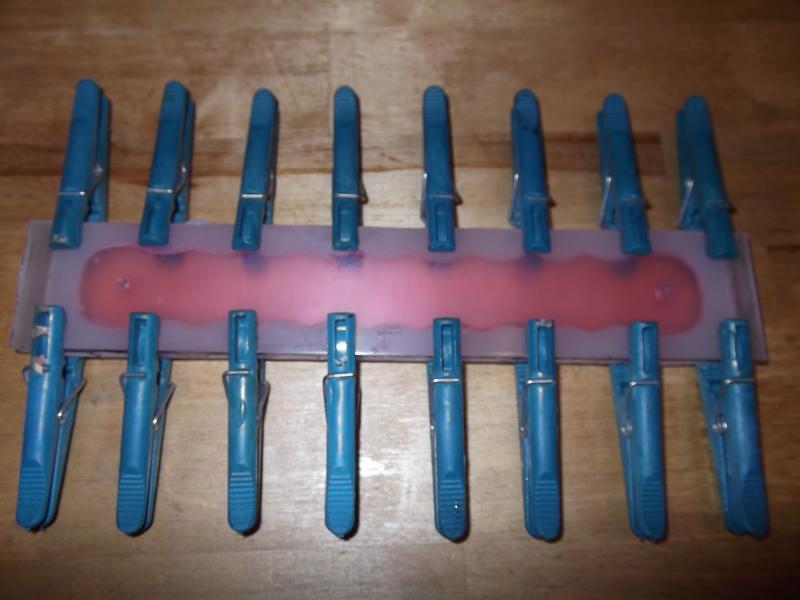

чуханул и прокрасил первый слой :super: :super:

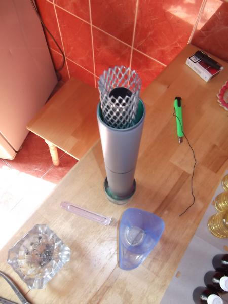

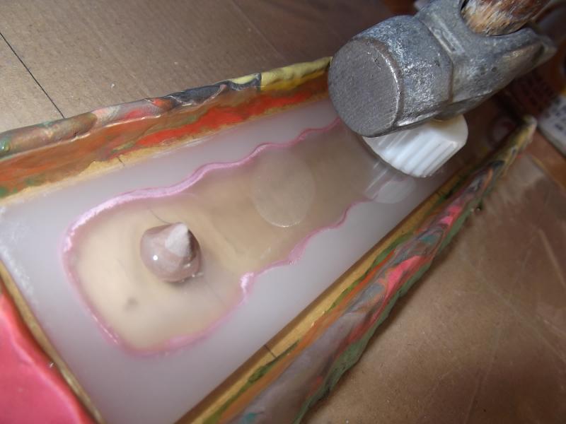

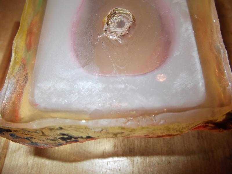

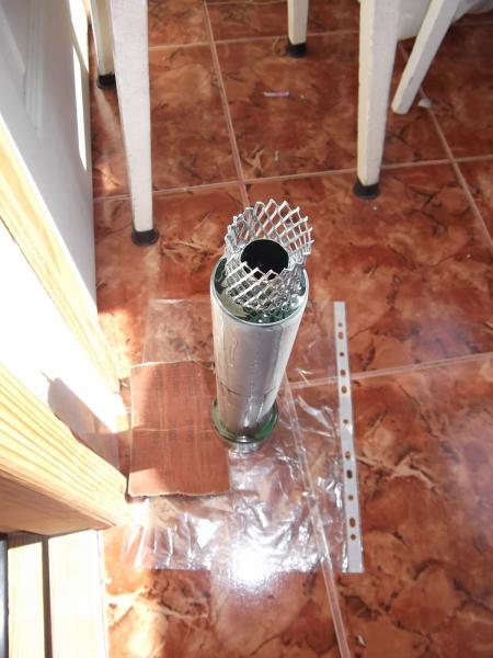

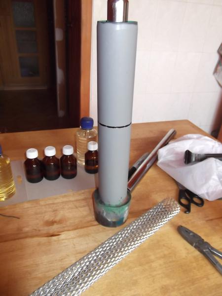

Сообщение patara » 19 сен 2012 01:16

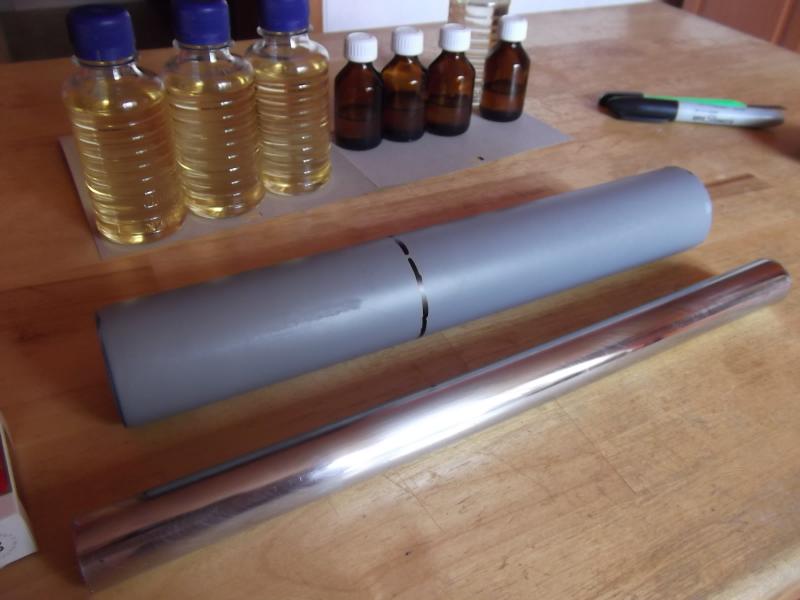

решил залить целиндр ,и осечка обидно :frown: беда в том, что сердечник будь он не ладен не захотел вылазить ,в итоге поколол всю колбень ,а так все хорошо получалось,на вторую попытку нервы сдают :mad: фото так и не сделанной колбы
patara offline
Сообщения: 282
Зарегистрирован: 28 фев 2012 14:47
Откуда: Николаев
Сообщение Green_and_fat » 19 сен 2012 08:03
А с чего ему вылазить-то? Он приклеился :)
Сердечник в таких случаях трёхслойным надо делать - сама болванка, труба по диаметру болванки, разрезанная на 4 лепестка (вдоль разрезанная на 4 части) и плёнка, которая химически не реагирует с компонентами эпоксидки. Труба одевается на болванку, обматывается плёнкой, после полимеризации сначала вытягивается болванка, потом лепестки и потом долго и упорно сошлифовывается плёнка.
Кстати, если аффтар не накладывает жестких требований по геометрии можно и трубу из оргстекла купить для колбы.
