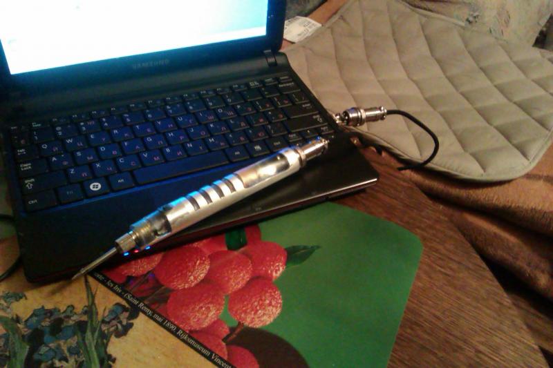

Сообщение Heliklin » 02 мар 2012 13:38
Dmitry123, извините про бактерии Вас увы не понял.
пока назначение девайса не раскрываю.
синяя подсветка - это такой индикатор работы,
включается нажатием кнопки и на патрон подается питание,
одновременно с этим загорается светодиод
девайс сможет работать автономно, это первый блок из двух,
либо по проводу от любого источника питания с соответствующим разъемом
после заливки эпоксидкой в рабочем состоянии
это был мой первый опыт работы с эпоксидкой,
спасибо philosopher за его подробные ворки,
очень сильно помогло, но как он писал - все-таки нужен опыт
я не останавливаюсь на этом и буду набираться опыта
и в дальнейшем confused
работа по проводу меня уже устраивает,
с помощью этого девайса я продолжаю работать над основной
целью всего проекта "Fallout Tools".
не хочу создавать кучу разных новых тем,
все буду показывать и писать в одной.
Впереди и покраска, и декорации, но на все нужно время и
бесценный опыт.

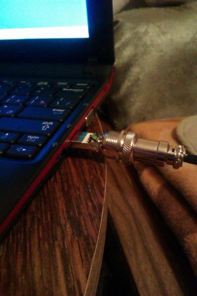

Сообщение Heliklin » 02 мар 2012 16:35
продолжаю.
шнурочки купил. разъемы достал запасенные.
немного пайки и 10 минут трудов
итог:
донор.
и вот тут огромная благодарность -ALS-
за подсказку с USB для опытов
итог дня - первый этап закончен.
теперь девайс работает от питания usb.
предохранитель выпаял из одной старой материнки
для этого переходника буду делать корпус
Heliklin offline

Сообщение Heliklin » 02 мар 2012 21:37
хм.. фото сделанные при одном освещении на работе,
при домашнем освещении - совсем другие...
и как то жутко выдают плохое качество
смотрю в галерее как раз идет бурное обсуждение возможностей
usb-паяльников...
ну что ж.. вот и фото.
сам провод питания от usb из прошлого поста - я паял именно им,
используя "сырой" вариант.
usb он не палит. проверено на шести компах в офисе,
на личном нетбуке, на домашнем компе невесты.
жало разогревается секунд 10-15 до рабочей температуры,
остывает в течении минуты. Спокойно можно паять smd,
и любые миниатюрные работы
Heliklin offline
Сообщения: 965
Откуда: МО, Ногинск
Сообщение Dmitry123 » 02 мар 2012 22:35
Heliklin, что используется в качестве нагревательного элемента? Вроде бы ворк есть , а ни хрена не понятно? :dontknow:
Не скучный паяльник с подсветкой, только жало кривовато относительно корпуса, а вообще прикольно. Ноут вместо бактерий... confused
А если на аккумуляторах пальчиковых замутить с зарядкой и питанием от USB? Аккумуляторы как емкость с бактериями, наклеечку им сделать соответствующую. :D
На пальчиковых аккумуляторах, сколько времени интересно проработает? confused
