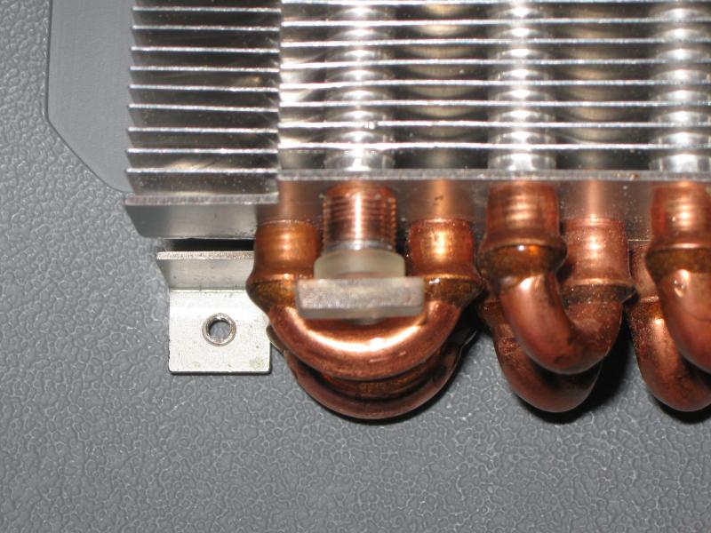

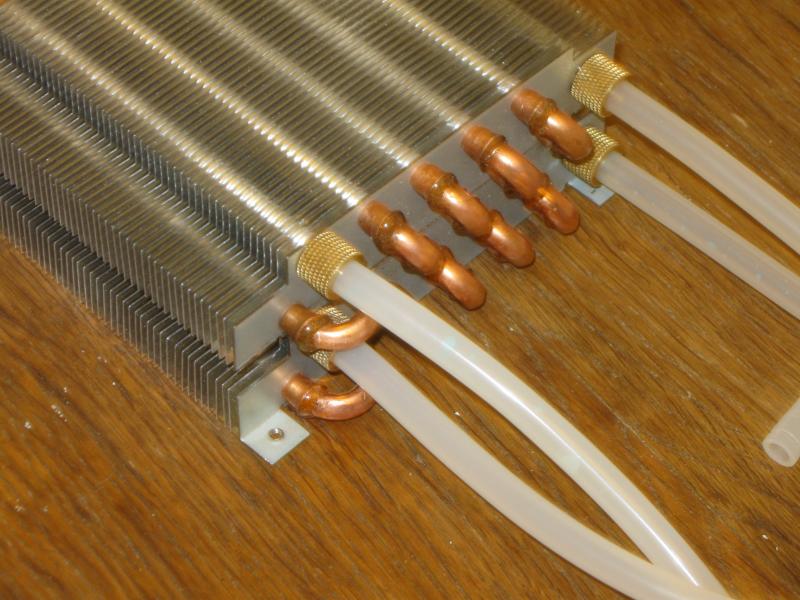

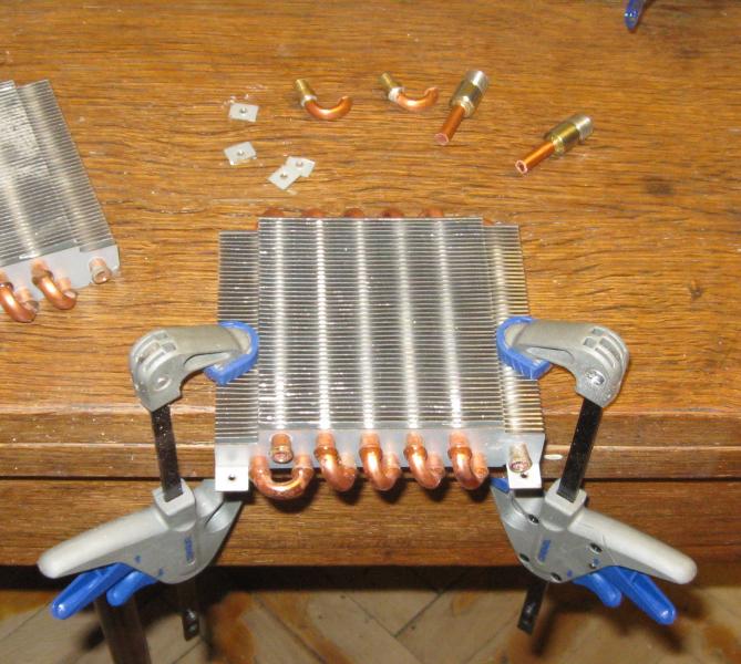

Отрезаем от радиаторов лишнее:

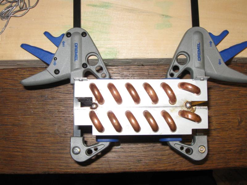

Спариваем радиаторы:
Нарезаем резьбу (то, что не в фокусе — общий язык с мыльницей ещё не найден :shy: ):

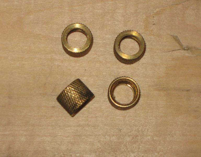

Пригодились обжимные втулки от EVERCOOL WC-101:
Радиатор в сборе:

А нельзя было соединить эти два радика между собой ещё и медной трубкой?
Сообщение Dmitry123 » 07 янв 2012 22:57
Sonic-Chainik, планирую разделить контур в водоблоке CPU.

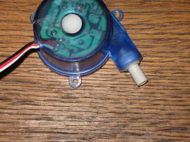

Делаем помпе штуцер — подгоняем и вклеиваем:

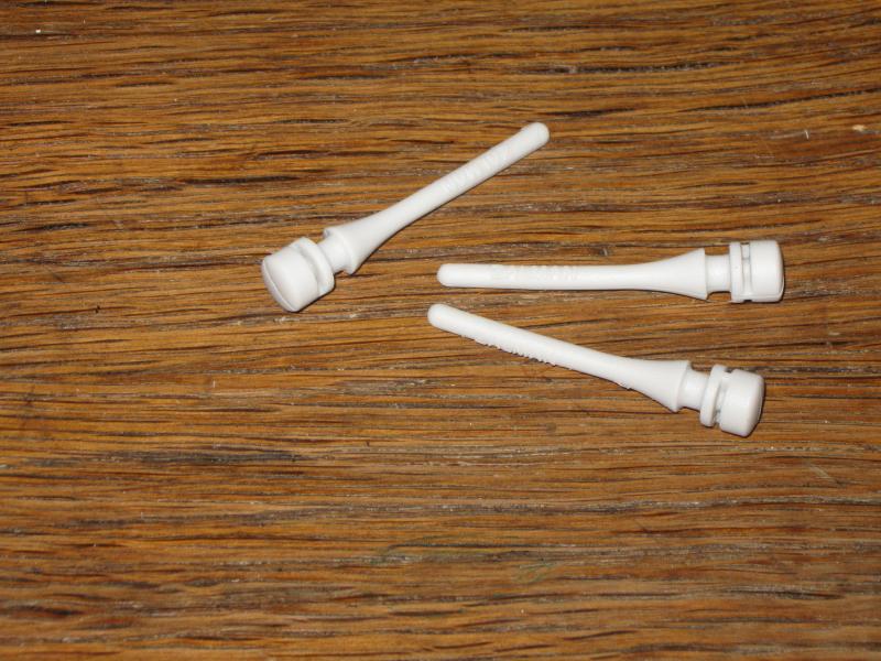

Антивибрационный крепёж ZM-SP1, от комплекта вентиляторов ZALMAN:
Немного растачиваем отверстия крепёжных ушек помпы и насос на подвеске:

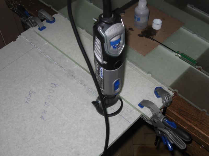

Оклеиваем, размечаем и режем оргстекло:

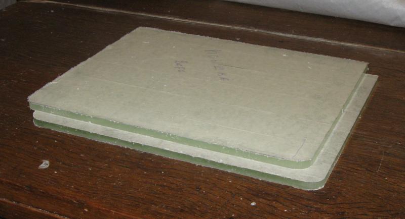

Заготовки основания и крышки корпуса:

Сообщение oleg235 » 09 янв 2012 18:01
Закопайте её обратно.
Дохлая помпа на 27л/ч, хилые шланги...
В результате имеем вот что:
Это поделие сливает нормальному кулеру на тепловых трубках.

Сообщение Dmitry123 » 09 янв 2012 18:54
oleg235, я так похож на идиота, сунувшегося в воду не зная брода? Да ладно... confused Вообще-то помпа, щланги и радиаторы являются основой всей этой затеи. Предлагаете закрыть ворк? А зря, будет много интересного... ну, или весёлого. ::-D:

Сообщение Змей » 10 янв 2012 00:40
биянка - это то, что придумало титан, дабы отвадить людей от СВО. дохлая помпа, странный радиатор, тонкие селиконовые шланги, непонятные штуцера, склейка(!)штуцеров на эпоксидке и верхом этого - теплосъемник из паянных панелек. т.е. радиатор представляет собой медную пластинку на которую внутри напаяны пластинки для создания змейки. все это кстати имеет свойство разваливаться если проц выйдет на мощные температуры. все что я смог сделать с бьянкой - это получить 60градусов на среднем процессоре. но когда после установки нормального кулера увидел там же в тех же условиях 32(!)... я не представляю что можно родить из бьянки.

Змей, спасибо конечно, но как сделана Бьянка я знаю. Что подразумевается под средним процессором и нормальным кулером интересно?
Dmitry123 offline
Сообщения: 472
Откуда: Засланец с radeon.ru
Сообщение oleg235 » 10 янв 2012 19:57
Змей, в слове "странный" явно затесалось что-то лишнее ))
Dmitry123, средним процессором можно считать то, что обладает TDP 89 ватт, а средним кулером - Hyper TX3.
И кстати, читайте отчеты о сборке СВО в домашних условиях - там как минимум шланги 8мм и помпа 500-700 л/ч(в 20-30 раз производительнее, чем здесь).
