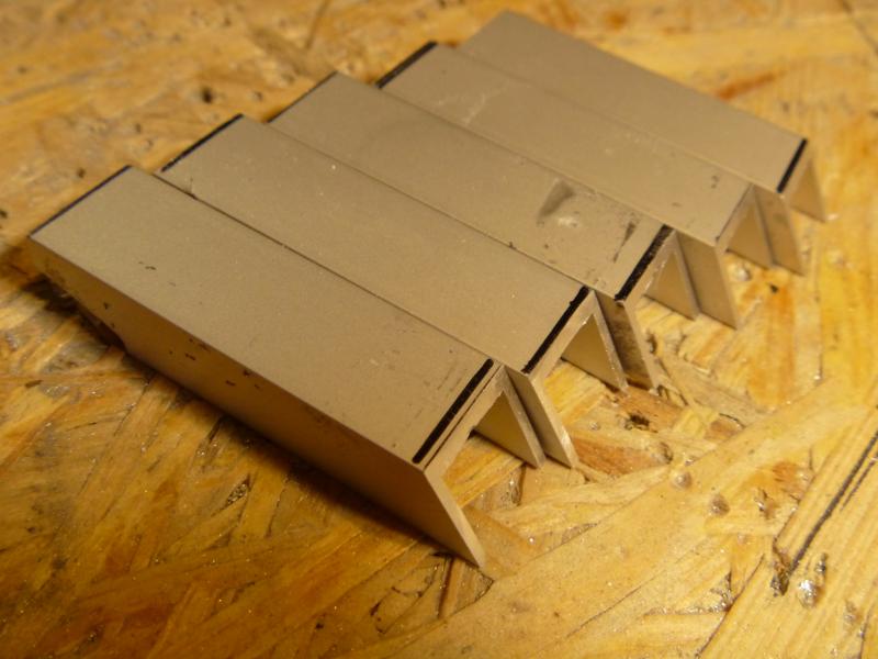

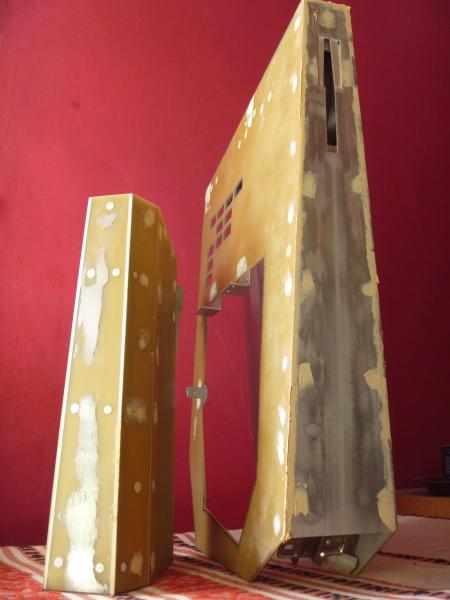

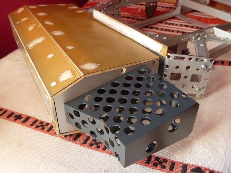

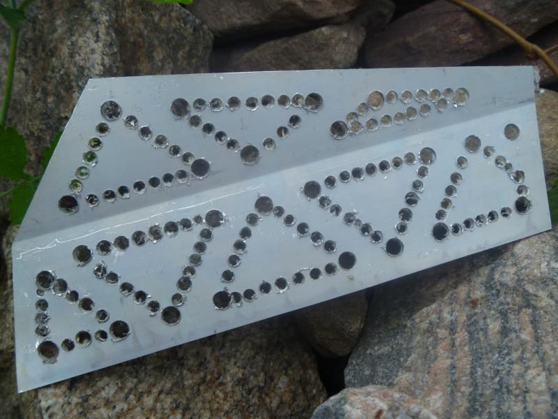

sa977 писал(а):Отлично получается! Слежу, очень интересно. А что с покраской, какое всё таки решение?
Все алюминиевые части (кроме рамы) загрунтованы и покрашены из баллона. С порошком не стал заморачиваться. Более-менее приемлемого результата добился следуя многочисленным и разрозненным руководствам по покраске алюминия.
Суть их сводится к следующему:
1. Убирать (сошкуривать) оксидную пленку до металла. Для грунтования зерно не более 240 (я использовал 120 для уголков - там толстая пленка, специально нарощенная, затем 180).
2. Грунтовать как можно быстрее после шлифовки (ну и обезжиривать, естественно).
3. Следовать инструкциям к грунтовке и краске - по времени нанесения следующего слоя и по толщине слоев.
4. Краску на грунт по-мокрому не наносить! Пусть грунт просохнет, по времени, примерно так же как и последний слой краски - не менее суток (лучше 2).
Промежуточные слои я не зашкуривал - проблема была только в адгезии грунта к основе.
Грунт - акриловый автомобильный MOTIP, краска - акриловая ALPINA.
Фоток покраски кроме этой нет, т.к. все покрашенные детали запакованы при переезде на новое место работы.
