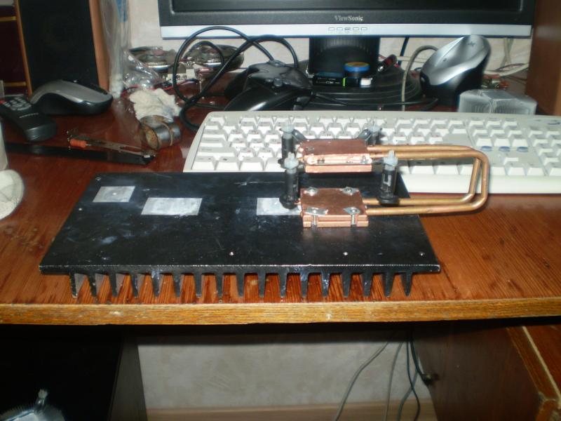

Всем привет. Давно ничего не писал, хотя делал много разного. Теперь по делу.
С давних пор все мечтал о миникомпике, вот что сделал последний раз
а вчера прочел ворк "Компактный корпус TinyBlackBox (младший)" и, вдохновившись, приступил к работе!
Примерка:
Радиатор от X1900 должен быть урезан:
Вот уже лучше, заодно заменил штатный алюминиевый радиатор на чипсете на медный
Ну вот, все радиаторы попилены, приклепаны, прикручены
подключил на столе - не очень то и греется (проц i3), пишу вот ворк))

Сообщение mps » 22 июл 2011 19:24
а видюшку ставить будешь? бп на пасиве будет?

Сообщение koHcTpykTop » 22 июл 2011 19:27
не, комп для инета и видео, встроенной в проц достаточно. Бп будет либо обдуваться одним общим для всего вентилятором, либо поставлю мини, не требующий обдува

Сообщение mps » 22 июл 2011 19:48
а почему бы не найти такой радиатор и посадить на него проц и бп

Сообщение koHcTpykTop » 22 июл 2011 19:53
А у всех должны быть такие радиаторы? И БП у меня будет боком стоять, куда его в этой конструкции сажать?
P.S. Делаю из того, что есть, в этом и интерес, купить то всегда можно

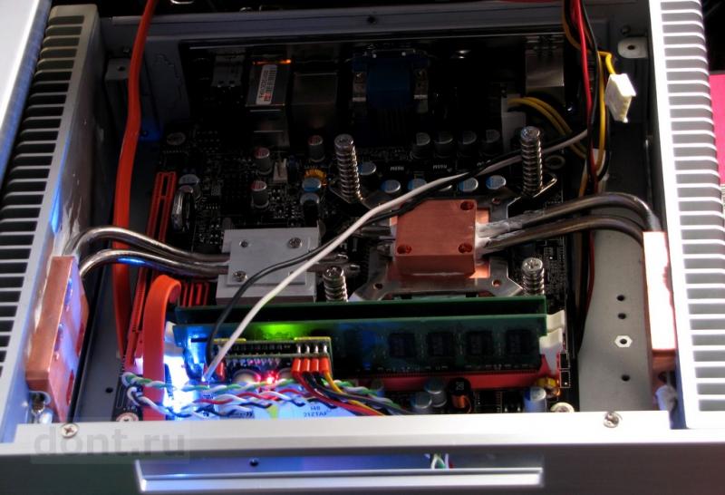

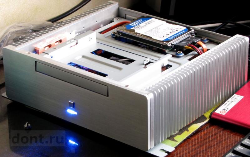

Сообщение -ALS- » 22 июл 2011 20:19
mps, полностью пассивная система - это весьма на любителя. И количество малышни тут ни при чем - поверьте мне, как НЕединожды папаше.
Просто, бывает, что и одного вентилятора на 600RPM достаточно для охлаждения всего компа. И не слышно, и не приходится искать супер-радиаторы.
koHcTpykTop, рад, что мой комп вас вдохновил
:beer:
