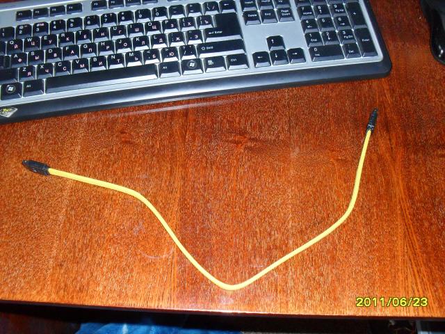

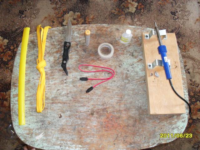

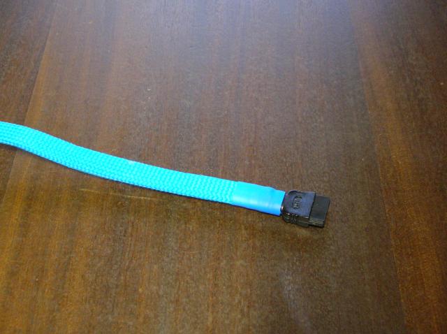

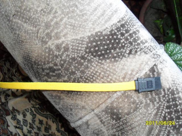

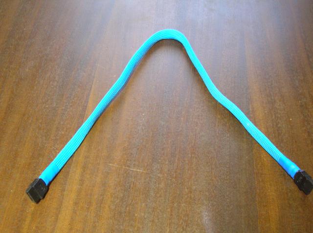

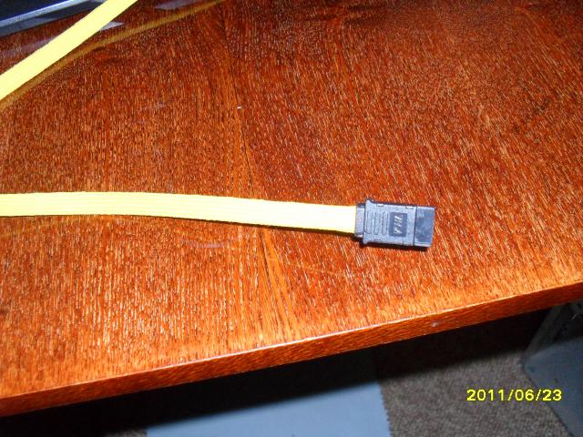

Сегодня сделал раундинг кабелей САТА по вашим советам. В обувном магазине купил широкие шнурки подходящего цвета и в радио деталях термоусадку.
Что из этого получилось судить вам. Мне лично очень понравилось:

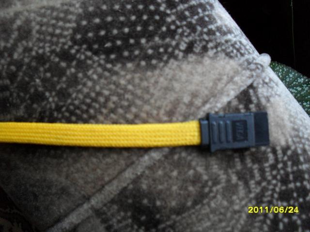

Первая попытка оказалась неудачной:что бы надеть шнурок пришлось откусить сам штекер,но при попытке припаять его обратно возникли проблемы. В итоге при второй попытке сточил острые грани штекера и вместе с ним продел кабель в шнурок. Натянул,обжал трубкой и понял-лажа полнейшая. Удалил трубку и зажал шнурок в корпус штекера-СУПЕР.
Вот так и зделал второй кабель. На очереди раундинг проводов питальника. Жду ваших отзывов . ::-D:
на 2 последних фотках идет засветка от вспышки, плохо видно как получается
положи их на серый или голубой или зеленый фон + сбоку лампу = фото красивее выйдет
ai_, корпус разборный так что проблем не возникло никаких. Разобрал,оплёл,собрал-класс. Правда чуть меньше миллиметра на хвосте защелки не сходятся,но нич страшного-глазом почти не заметно(если тщательно присматриваться не будешь) :wink:
ангар_15, попробую сделать фото получше,но фотик не ахти . Так что не обессудьте за качество фото :D
я то хитрый - у меня штатив есть :super: со штатива + без вспышки + таймер на фото (чтобы рукой не трясти фотик в момент снимка). попробуй положить на книжки или еще как нибудь и без вспышки :wink: а получилось здорово!! :beer:

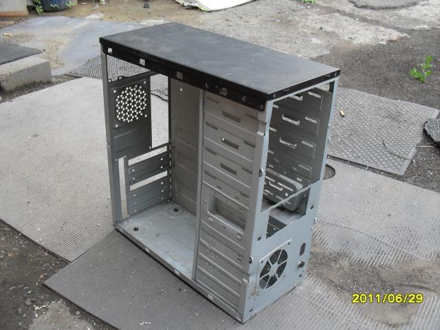

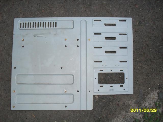

Сегодня начались работы над будущим корпусом. Завалялся у меня старенький корпусок
Разобрали,разделали и получилась у нас вот такая деталюха

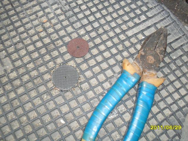

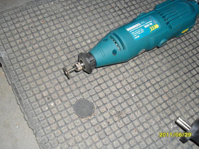

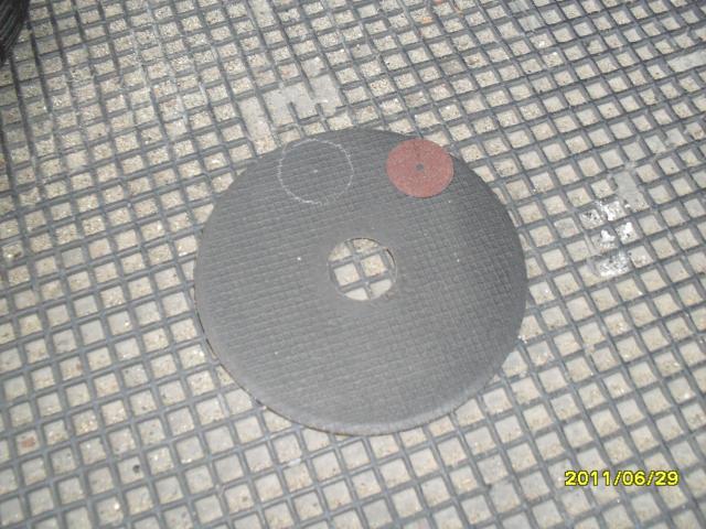

Диски отрезные были у меня только не армированные(попробовал:хватило 2 дисков на один рез :frown: ) и пришлось изготовить армированные из диска для болгарки толщиной 1 мм

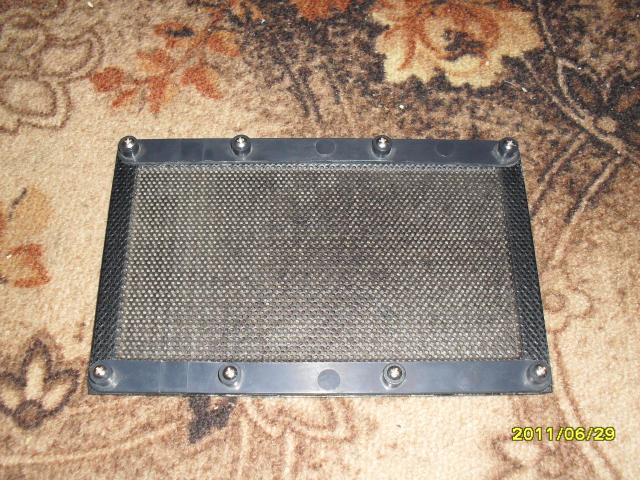

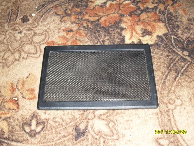

Так же на доноре имелось окошечко с сеткой и коробом под крутиляторы. Удалил короб,отрезав от него рамку крепежа и получилось вот это
Думаю применить её на передней панели что бы скрыть крутилятор. Завтра работы будут продолжены,следите,жду отзывов
