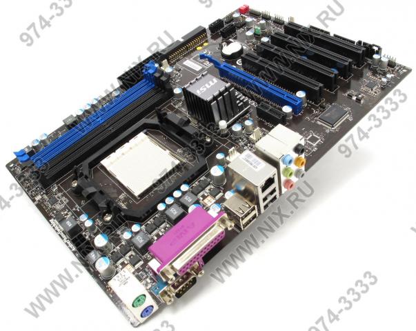

>Поддон материнской платы без отверстий - все сделаю по месту, т.к. довольно сложно разметить заранее по неточным моделям
А вот этого не надо. Чертежи в описании стандарта АТХ достаточно точны.
Вместо изврата с резкой отверстий под каждый разьем материнки гораздо лучше было бы резануть единый прямоугольник 46*154мм - а так будет засада при апгрейде.
