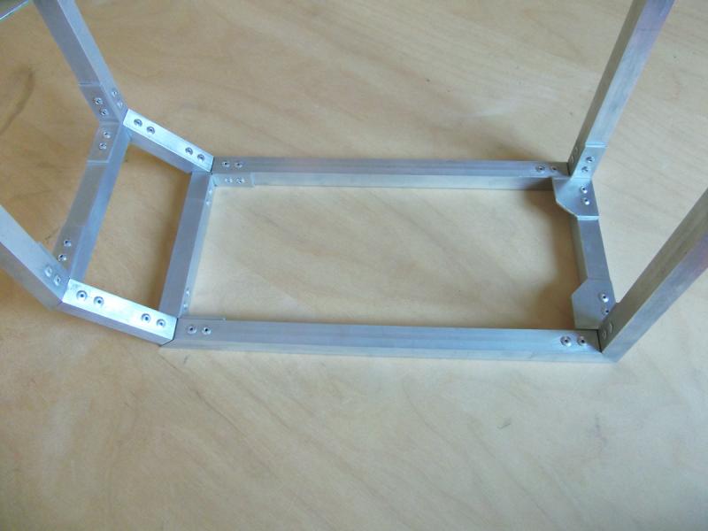

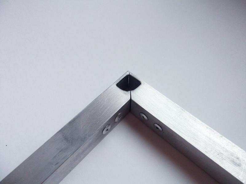

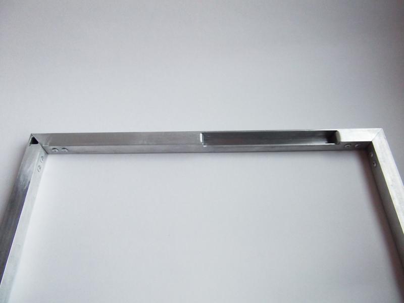

Как я говорил часть проводки хорошо было бы пустить по каркасу, для этого я сделал пару отверстий в углах рамы, чтобы можно было пропустить провода в перекладины. Так же было нужно сделать паз в профиле напротив заглушек PCI - нужно дополнительное пространство чтобы было удобно их вынимать.
Я начал сборку с прикрепления обоих рам к задней стенке (перед этим я прикрепил к ней отдну из перекладин). Отверстия для заклепок находятся довольно близко к перпендикулярной стенке поэтому для сверления я использовал угловую приставку для дремеля
тот заклепочник который я модифицировал всетаки оказался слишком китайским, так что я просто одолжил хороший заклепочник с малым диаметром головки
В итоге все заклепывается удачно и выглядит эстетично, не вылезая за габариты
Вот так все выглядит на месте

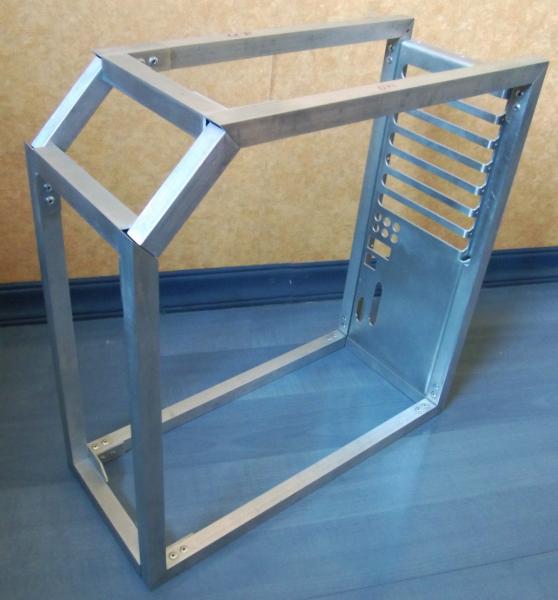

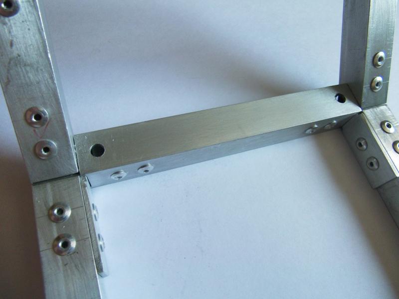

После этого были приклепаны три передних перекладины
Уже после этого конструкция оказалась неожиданно жесткой и не хлипкой, что меня сильно обрадовало.

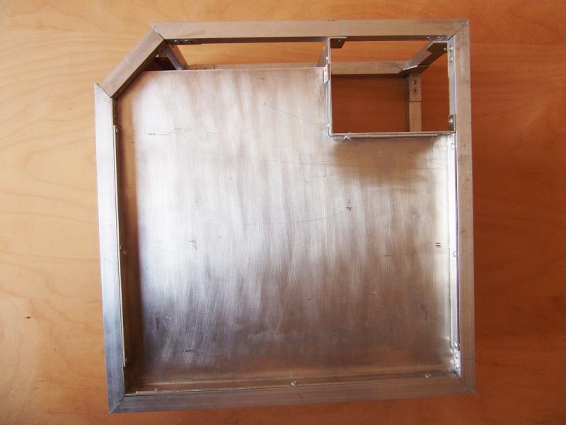

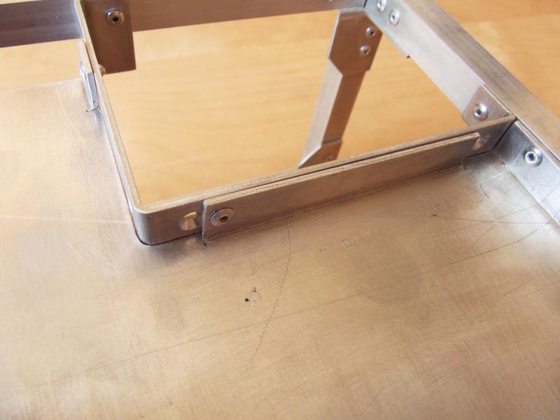

Теперь можно приклепать отсек БП на место, заодно примерив к месту вентилятор

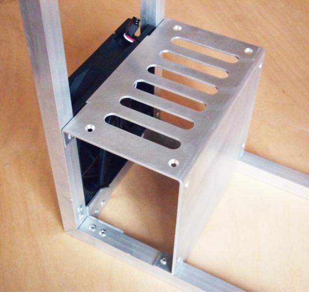

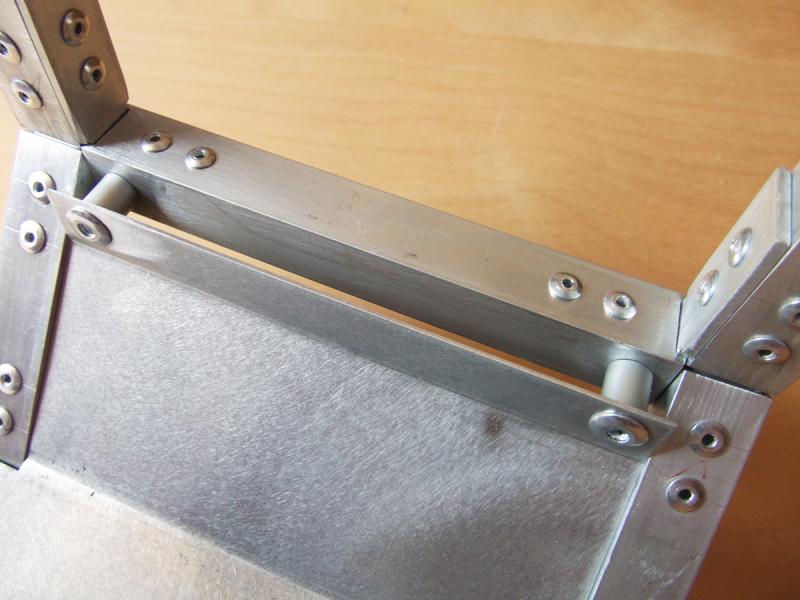

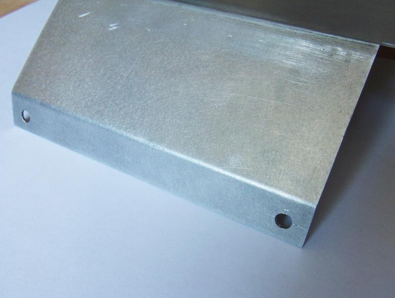

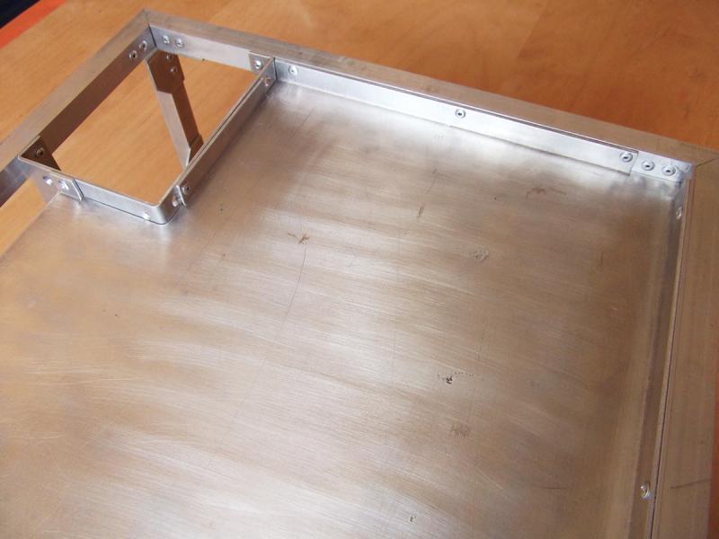

Следующим на очереди был "потолок", как видно на модели его передний отгиб отстоит от перекладины рамы, все потому что над БП будет вертикально располагаться HDD разъемами вверх - вот через этот зазор провода и будут подведены к нему.

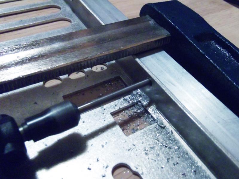

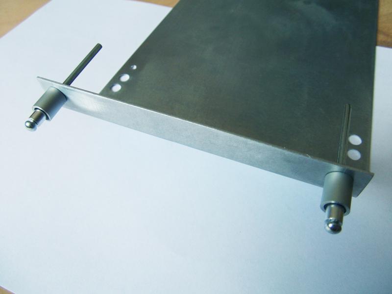

Но чтобы этот отгиб не болтался свободно я скреплю его с противоположной перекладиной заклепками используя проставки для ограничения расстояния.
Сначала сверлим отверстия в детали потолка
А затем в перекладине

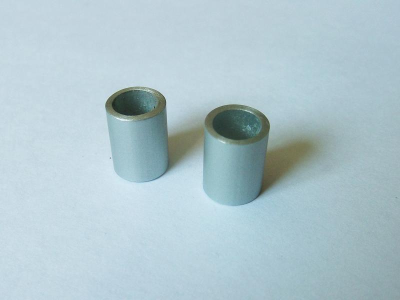

Вот и 10 мм проставки выпиленые из алюминиевой трубочки
Внутренний диаметр проставок был чуть больше диаметра заклепок, поэтому я осадил на заклепки термоусадку, все подошло отлично. Здесь так же видно что в пластине я просверлил парные отверстия в тех местах где на каркасе находятся заклепки чтобы они не мешали прилеганию.
Устанавливаем на место и заклепываем (какая концентрация заклепок ::-D: )
Вот вид со стороны входа проводов.

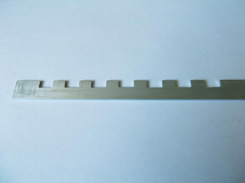

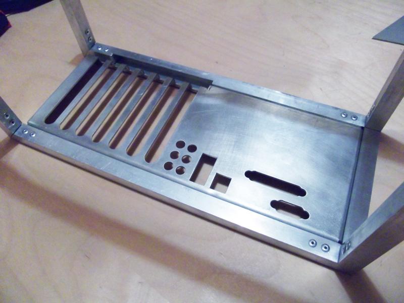

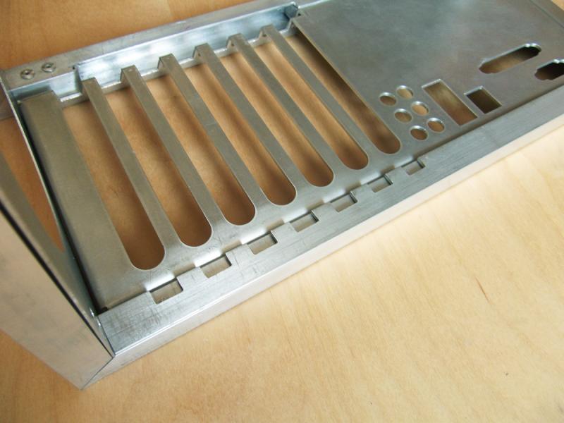

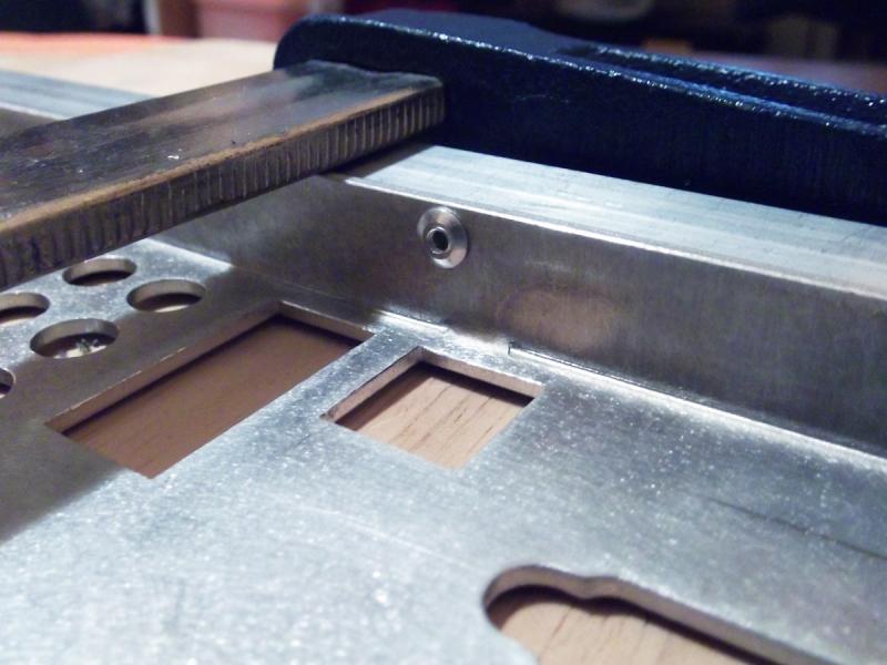

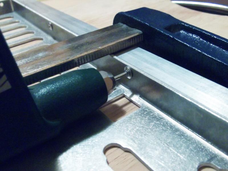

Осталось прикрепить боковину на которой расположится материнка. Перед этим мне понадобится еще одна деталь. Такая вот гребенка была сделана из обычной алюминиевой полосы. Эти пазы нужны для установки PCI планок, из фотографий все должно быть ясно.

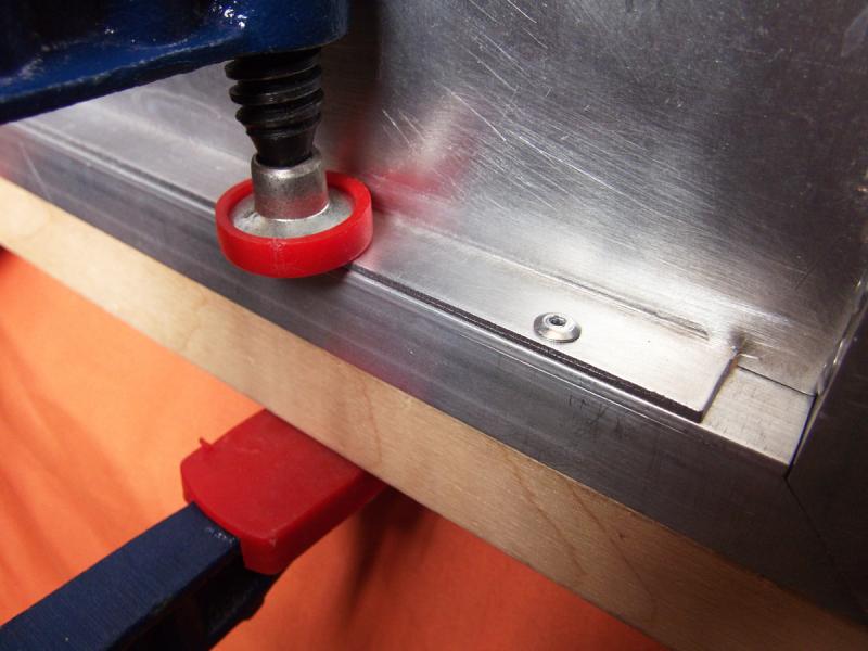

Теперь прямо поверх этой пластины устанавливаем заднюю стенку, зажимаем стубцинами и сверлим отверстия сквозь планку и каркас (надо сказать это было довольно муторно) потом как всегда заклепываем.

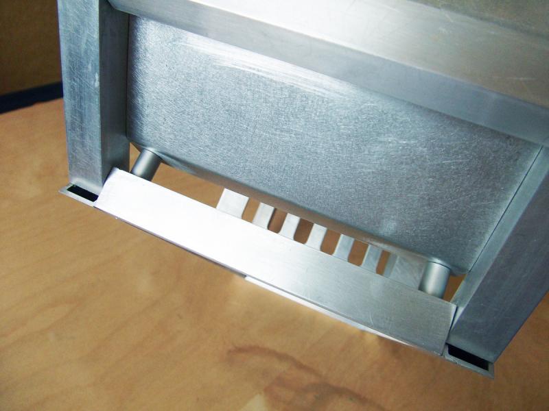

Так же поступаем с низом и верхом (вверху отверстие так же сверлится через деталь потолка, что и крепит его) и дополнительно крепимся к отсеку БП

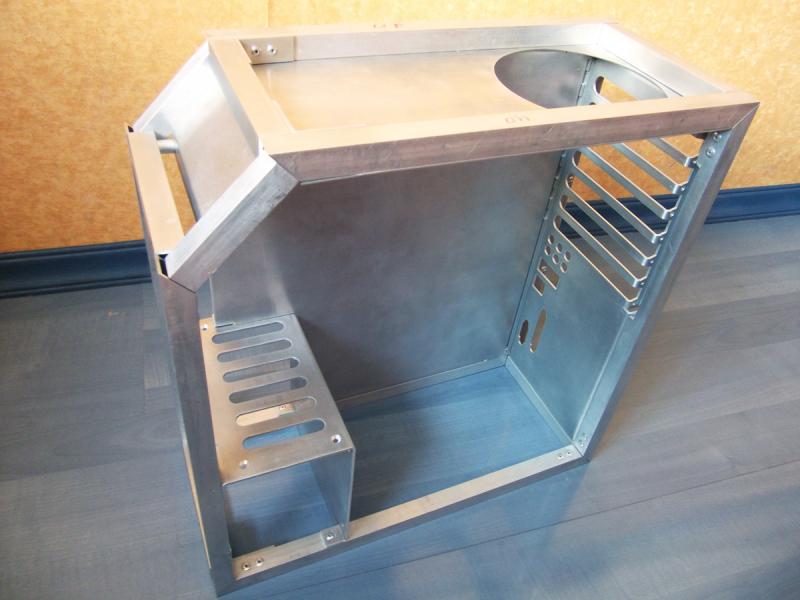

Общий вид с тыльной стороны
На этом можно считать каркас собранным!
Получился хороший такой крепыш, не тяжелый, да и облегчится еще когда я выпилю отверстия за бекплейтом и воздуховод на задней стенке. Работы по сборке проводились при неоценимой помощи моей любимой и будущей обладатаельницы корпуса, за что ей огромное спасибо.
