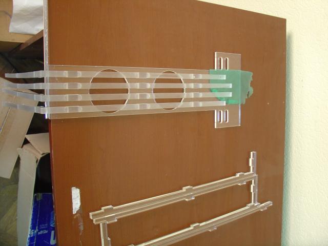

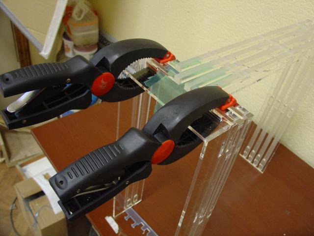

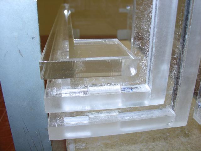

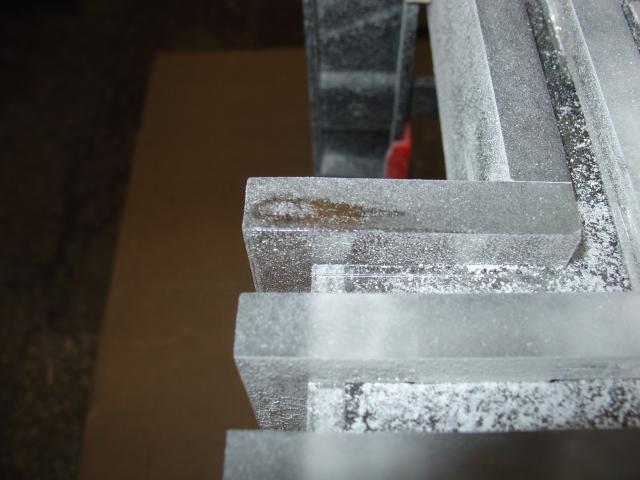

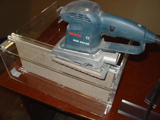

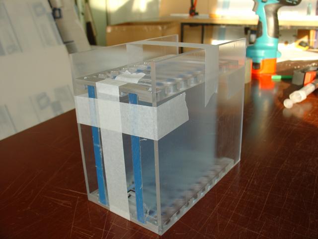

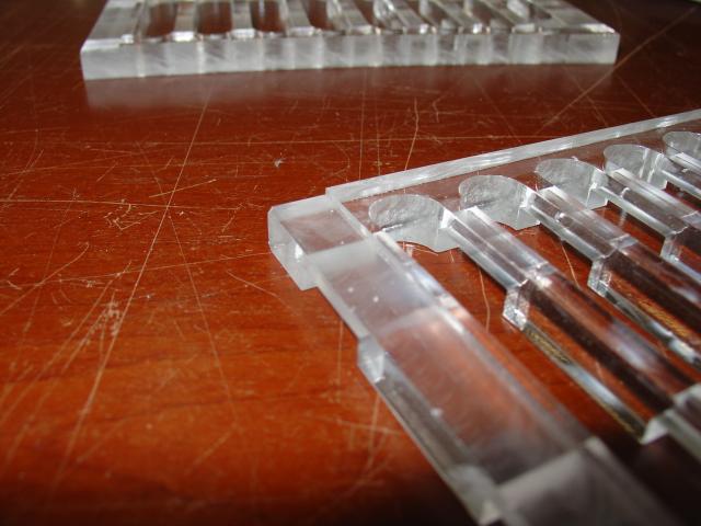

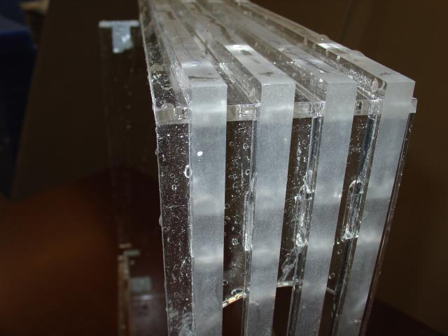

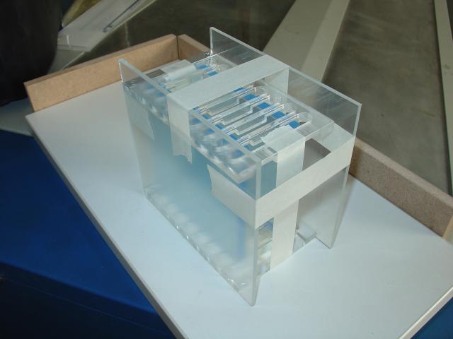

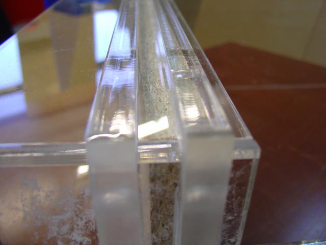

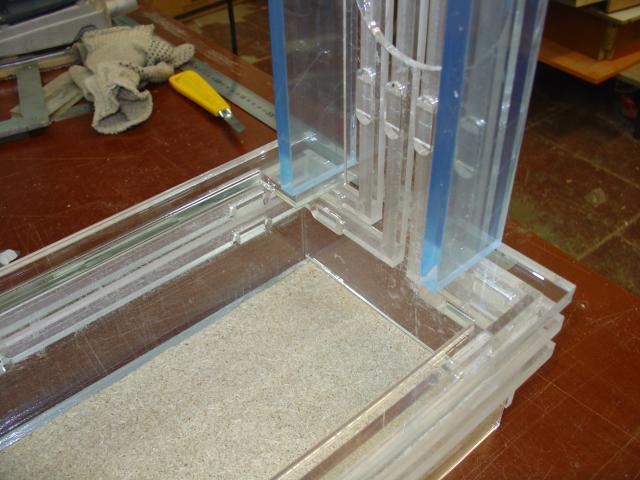

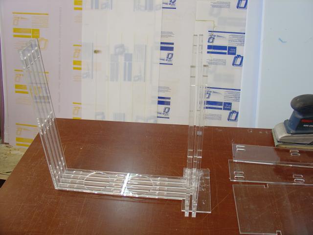

Началась работа над моим первым корпусом. Приходилось делать разное, но корпус впервые. Материалом послужит (как обычно в моем случае) оргстекло. И так начнем. С помощью лазера вырезаем первые детали.

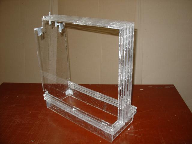

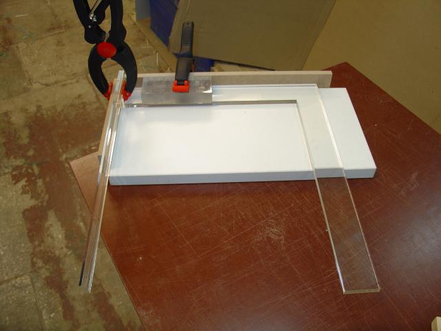

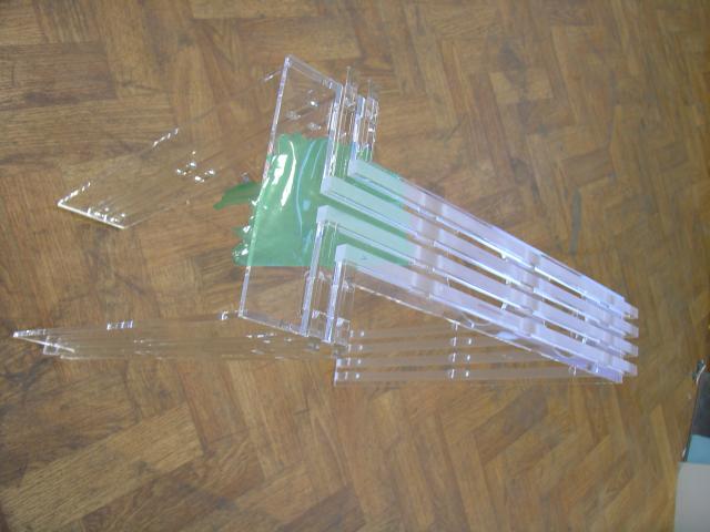

Примеряем, клеим,подгоняем.

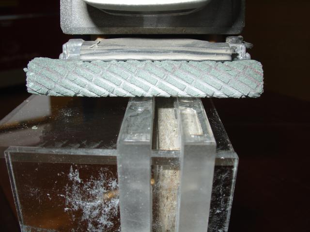

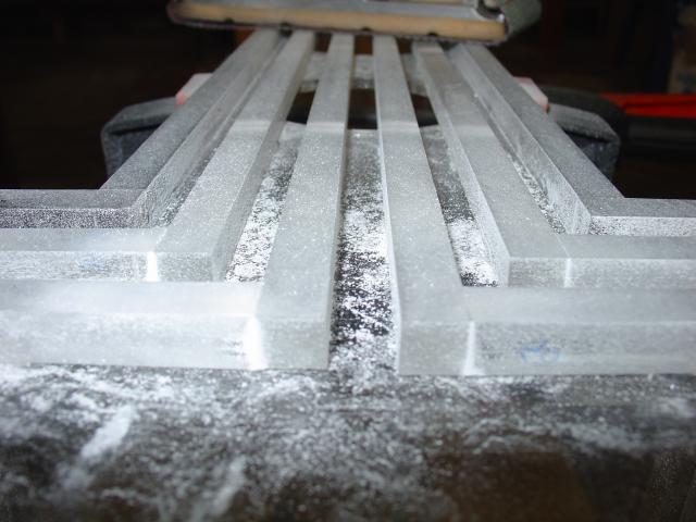

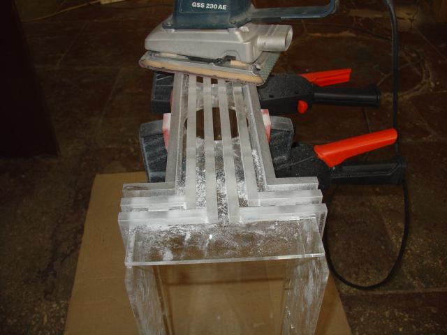

Шлифую грани, чтобы они были в одной плоскости
И снова подгонка

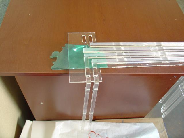

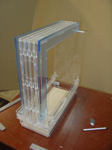

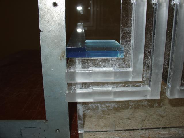

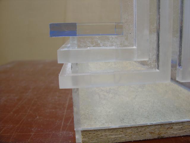

Сообщение Grizly » 10 мар 2011 23:06

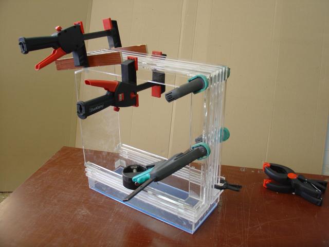

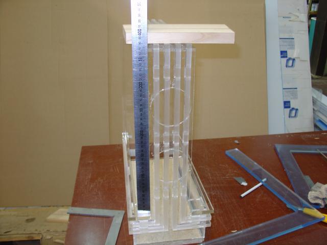

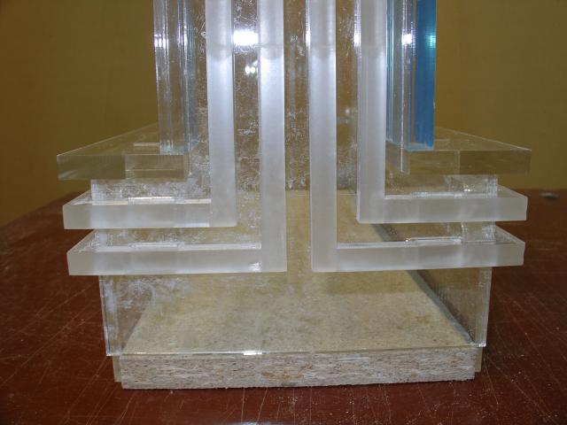

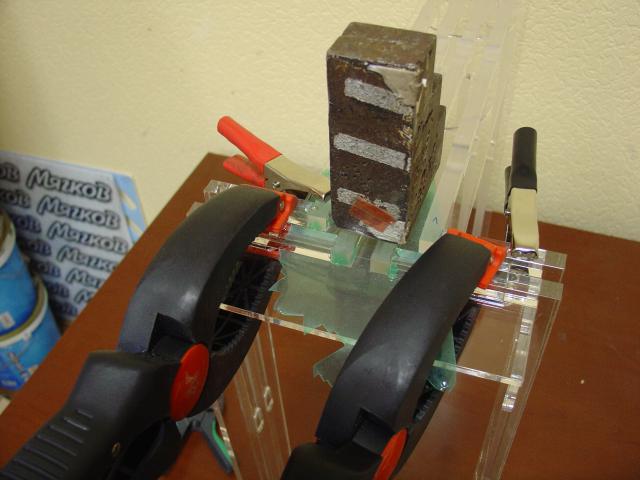

И снова клеим
Это предворительная подгонка деталей.Все еще будет разбираться.

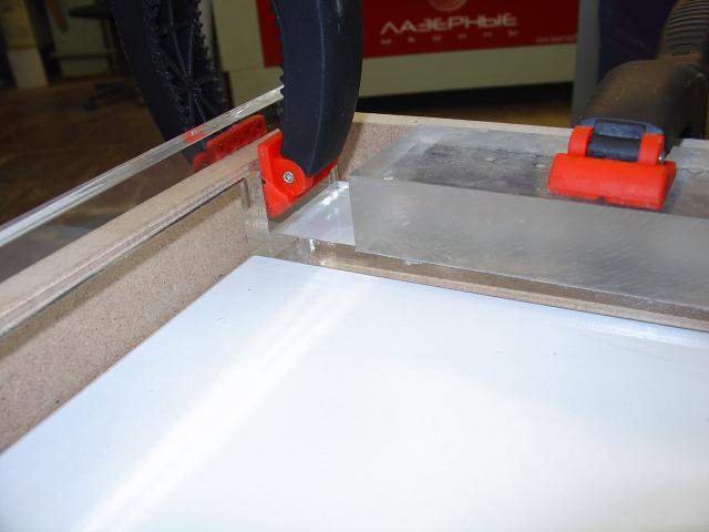

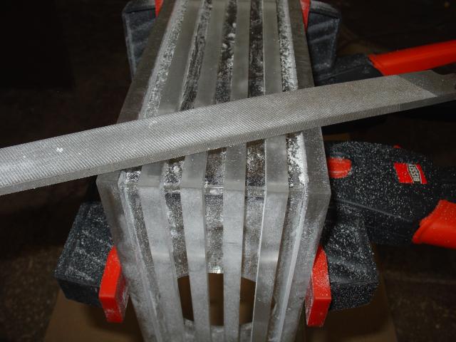

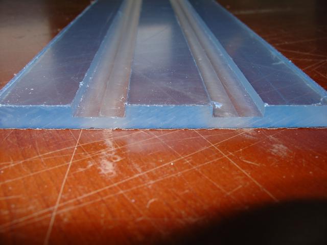

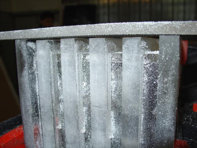

Продолжаем шлифовать
Большие перепады по высоте, берем в руки рашпиль
Дело сделано, айда купаться

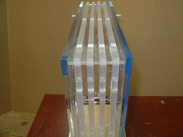

Сообщение MKsoft » 10 мар 2011 23:24
А вот обрабатывать и полировать будет жопа, особенно между выделяющимися частями.

Сообщение Grizly » 10 мар 2011 23:35
Полировки небудет, корпус под покраску.

Сообщение Tony » 11 мар 2011 07:53
Grizly писал(а):Полировки небудет, корпус под покраску.
жаль, если бы при таком качестве исполнения он еще и остался бы прозрачным было бы еще интереснее

Сообщение BlackJack » 11 мар 2011 11:41
Красота.. Но жаль, что полировки не будет.. Мало кастомов из оргстекла..

Сообщение Змей » 11 мар 2011 12:00
ну.. если покрасить все, кроме матированных граней - будет весьма неплохо смотреться...

Сообщение Grizly » 11 мар 2011 16:24
На сколько я понимаю ТРОН - это фильм (могу ошибаться), я его не видел.
Краситься будет в два цвета . Матированные грани тоже красятся. Будут и
прозрачные элементы.

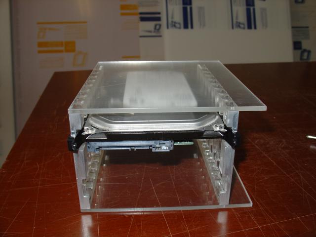

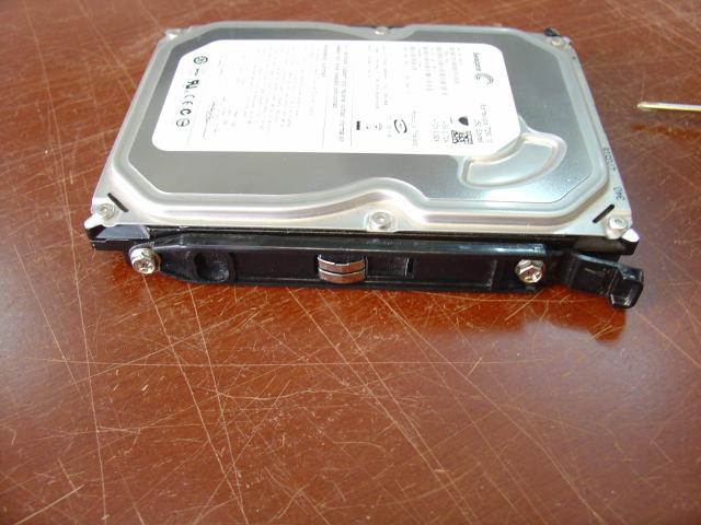

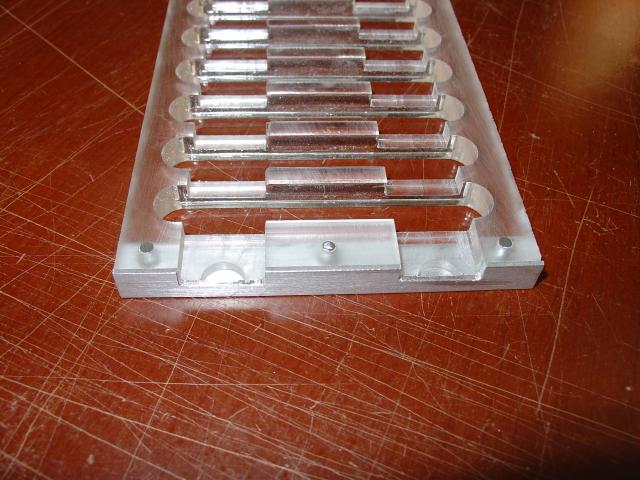

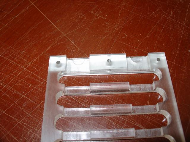

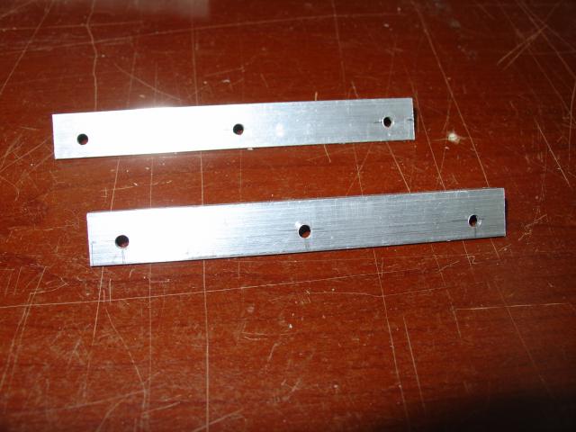

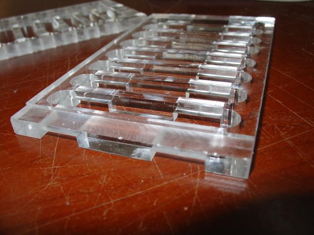

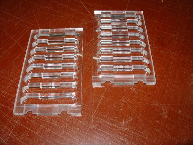

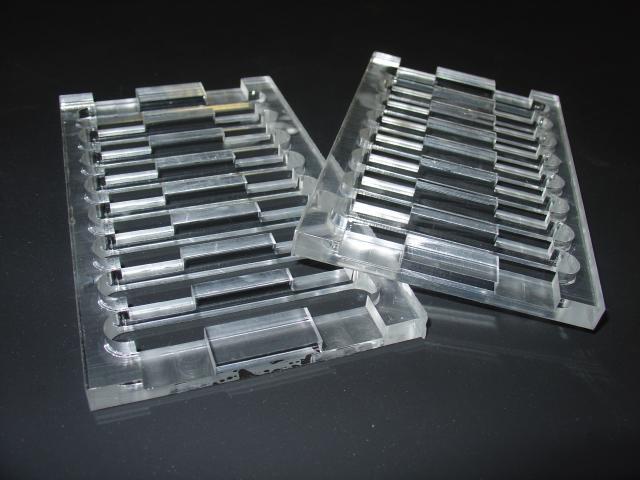

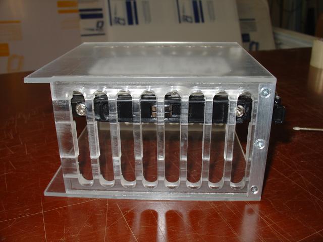

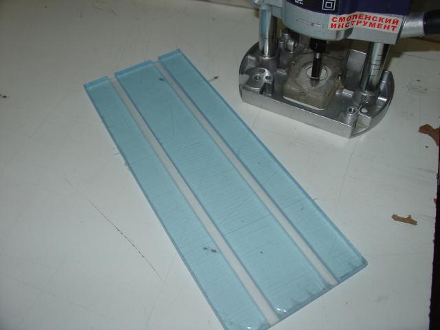

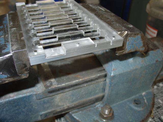

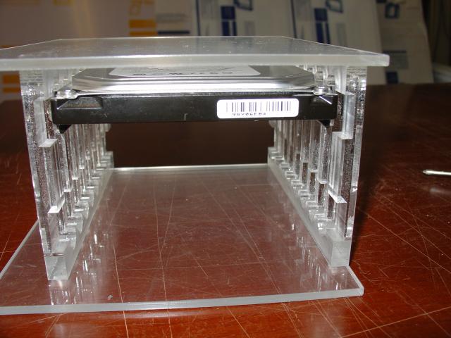

Сообщение Grizly » 11 мар 2011 21:52

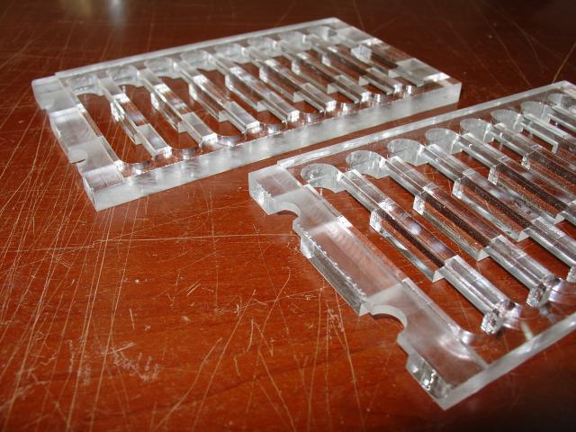

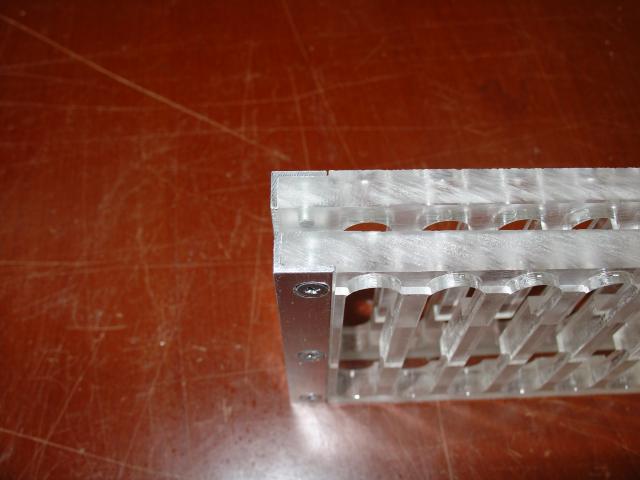

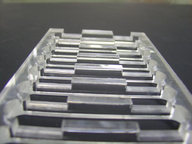

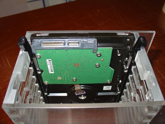

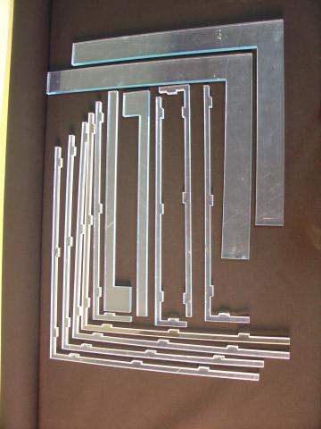

Приступаем к корзине для жестких дисков. Делаю на два диска.
Из полдучившихся заготовок вырезаем детали
Продолжаем фрезеровать

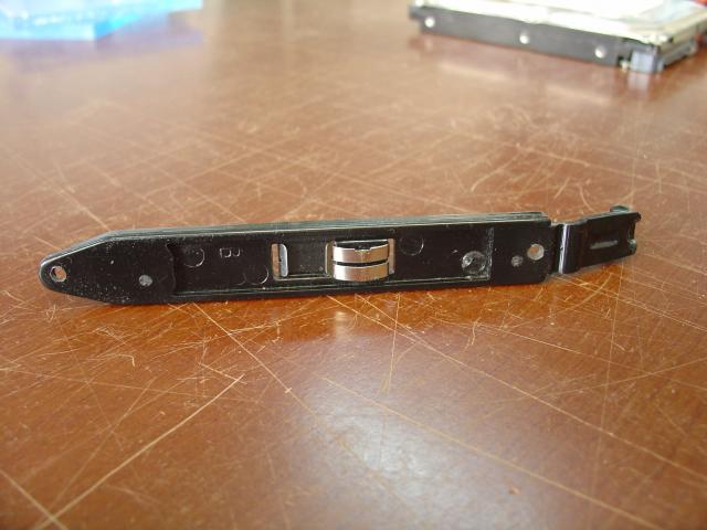

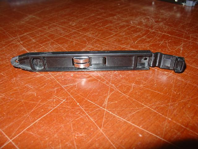

Крепиться жесткий диск будет по принцыпу крепления CD привода
Grizly offline

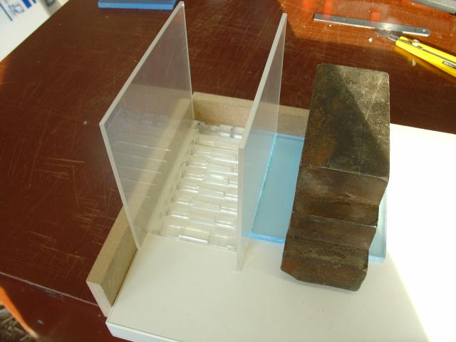

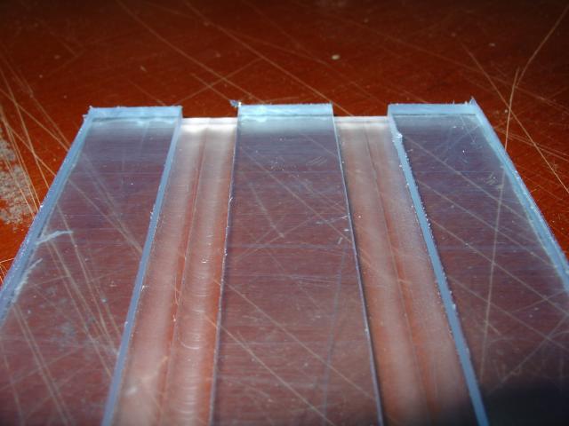

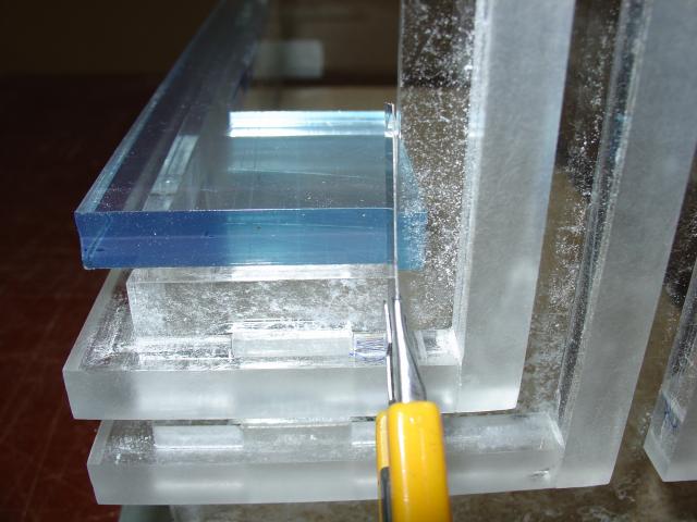

Сообщение ПеЛьМеШкА » 11 мар 2011 22:11
А на последней фотке нижняя пластинка кривая...
Раскройте секрет: каким цветом(ами) будете красить?
Всегда знай, что есть люди много умнее тебя.
ПеЛьМеШкА offline
Сообщения: 606
Зарегистрирован: 13 янв 2009 20:49
Сообщение Grizly » 11 мар 2011 22:42
Станок - это громко сказано,обычный фрезер.
О какой пластине речь confused
Если имелось в виду Оргстекло 3мм , так это такая фотография
Grizly offline
