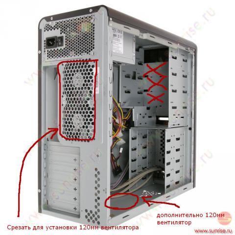

Итак, примерные планы на корпус:

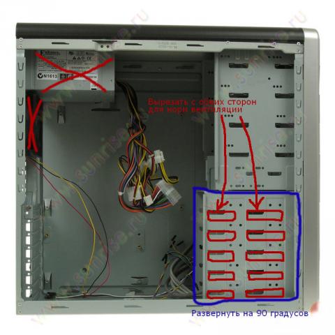

Первое: Блок питания у меня свой (FSP Epsilon 700W), посему штатный пойдет на опыты - выкидываем из корпуса.
Второе: Задний вентилятор - в помойку. Установленный 92мм крутилятор жутко гудит, да и размеры меня не устраивают.
Третье: Корзина под жесткие диски. Хочу на морду посадить 120мм вентилятор и развернуть корзину на 90 градусов. Соответственно для нормальной циркуляции воздуха в корзине нужны доп. отверстия для прохождения воздуха. Планирую вырезать.
Четвертое: размеры штатного заднего вентилятора меня не устраивают, а места под 120мм вентилятора нема. Посему планирую срезать все лишнее на задней стенке и подготовить место под 120мм вентилятор. Останется пустое место от вырезов - эпоксидка, холодная сварка и другие отделочные материалы - в бой =)
Пятое: У меня есть замечательная видеокарта Sapphire Radeon 4870, на которой можно яичницу делать ибо очень жаркая. На дне планирую доп. дырку для 120мм вентилятора для дополнительного обдува видеокарты.
Шестое: Загрушки на 5.25 местаж - на выброс.

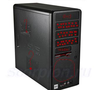

Морда:
Седьмое: в пункте 3 я поанирую сделать на морде вентилятор. Посему делаем дырку на морде.
Восьмое: Дырка под флопник - убрать нафиг (заклеить/замазать/заварить хол. сваркой). Нету у меня флопника - ему место в музее.
Девятое: места под DVD и card-reader оставляем без изменений, а остальные 5.25 заглушки меняем на решетки с фильтрами для дополнительного доступа воздуха.
десятое: Перфорация корпуса на морде, надписи ASUS и ямы для удобного снятия крышек на боковых стенках - замазать, сровнять, в общем сделать корпус гладким и красивым безо всякой лишней перфорации.

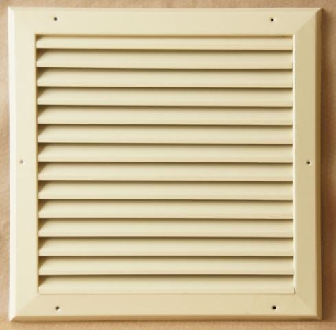

Дырки на боковой панели. Я вижу два варианта решения: либо резать окно с захватом этих дырок, но нормального дизайна я придумать не мог. Та как проект хочется сделать минималистичным, конечно подойдет обычное квадратное окно, но я как то сомневаюсь по поводу квадратного. Может у кого есть мысли по поводу окна?
Другой вариант, замутить что-то типа фальш-панеши с наклонными воздуховодами что-то типа
только опять же замоддить решетку.

Сообщение Jeka_manul » 17 май 2011 10:20
я бы на твоем месте етот белый воздуховод неиспользовал вообще, может убить весь вид мода

по поводу воздуховода уже решил - отправляется в помойку. буду делать окно. стандартное квадратное, со скругленными углами. Размеры - чтобы перекрыть боковые воздуховоды.
