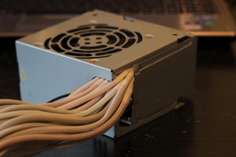

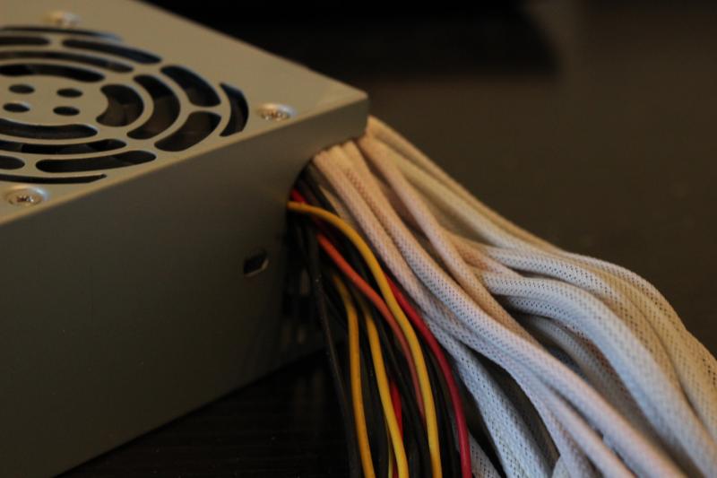

Тут появилось время, захотелось доделать бп. Начал оплетать провода, и столкнулся с проблемой, что они теперь не влезают в стандартное отверстие для них. Вернее я его уже увеличивал, когда оплетал 24 пин, сейчас ещё увеличил. В общем оно уже раза в 2 больше, чем было и провода не влезают. Дальше увеличивать особо не куда, сверху "загиб" на котором крышка держится и рядом уже крепление "радиатора". После оплетения 6пин видеокарты и 4 пин процессорного питания я еле еле закрыл крышку. Собсвенно как проблему решать не знаю.

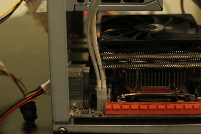

Ещё одна проблема - оплётка с термосадкой не держится на проводе, и съезжает назад. На этом фото видно, что в разъёме слева виднеется чёрный провод, хотя одевал термоусадку впритык - она просто съехала назад.
Там потребление самой материнкой - понты.
Я бы просто поотрезал лишние (дублирующие др.друга) провода.
Напр. для этой матери вполне достаточно 2х5v, 2х12v и 2х3,3v, 3хGND, PG, PWR_ON и -12v. Итого - 12 проводов вместо 24.
Проверить - элементарно. Просто вытащить из разъема "лишние" контакты и погонять железо.
