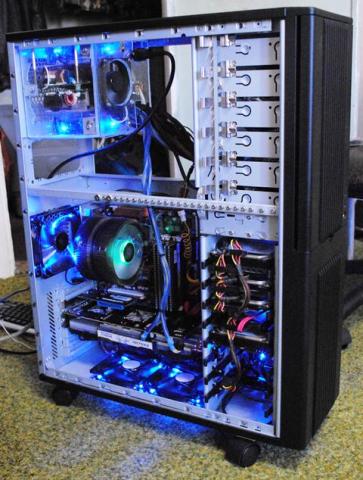

Все началось с того что в руки попал огромный корпус от Chieftec и было бы просто не серьезно не попробовать в нем что то изменить. Основной идеей стало объединение двух платформ под одной "крышей". Первый должен был выполнять роль мощного игрового и работа с "тяжелыми" приложениями, второй - "качалка" для работы в режиме 24/7 с минимальным потреблением энергии. Соответственно и железо ASUS P5Q-E и AtomD510 с соответствующими "обвязками". Изображение
Вот собственно что получилось. Если весь процесс создания будет кому то интересен выкладываю по дням, если нет то и продолжать бессмысленно. Однако путь был пройден не малый и весьма интересный.

Сообщение RAIMEN-13 » 05 дек 2010 13:40
конечно выкладывай! Пойдет в копилку знаний и опыта. Сделано довольно хорошо. Молодец!!!

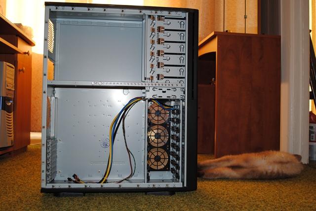

Сообщение STRATEGS » 05 дек 2010 14:34
Вот он и дома - сдержанно красив, не сдержанно огромен и тяжел.

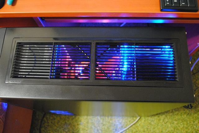

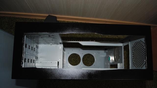

Первое что пришлось сделать это улучшить систему вентиляции
два 12 см. кулера в нижней части и одно боОольшое окно сверху, но видимо это был "не мой день" воспоминания об этом свежи... была даже мысль исправить то что вышло и закончить на этом весь мод :weep:
К слову сказать в последствии все оказалось не так печально

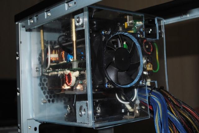

Следующим шагом стал выбор компонентов для проекта. Собственно с основным железом вопросов не было - P5Q-E от ASUS, RADEON HD 4870 X2 и БП FSP Kingcraft 1000W уже и так были в наличии и активно использовались. Вот именно с БП и возникла очередная проблема, шум от 8 единственного см кулера, при стандартном размере корпуса был не приемлем, а использование кило ваттного монстра при постоянной работе системы сводило на нет мечты о режиме пониженного расхода энергии и уменьшало общую стабильность (ибо не может стабильно работать БП на 1000W при нагрузке в 30W). Вот блок в предполагаемом самодельном корпусе

С целью снижения производимого кулером БП шума было принято решение увеличить их количество до трех, с одновременным снижением оборотов и рациональным направлением воздушных потоков. Как видно первый "проталкивает" воздух через элементы не имеющие радиаторов, в то время как два других заняты охлаждением того что имеет дополнительный тепло отвод.

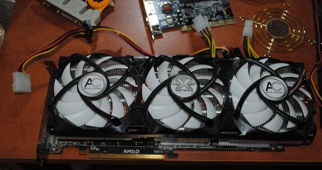

Проблема усугублялась еще и тем что штатный кулер был практически единственным источником акустического раздражения, по причине того что видео карта была еще изначально перемещена на
Accelero Xtreme 4870X2 и работала практически бесшумно.

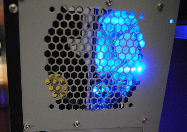

Прикольно! Жестко ты с БП разобрался но какойто большой он получился. И еще вопрос что за решетку ты поставил на верх, смысле где такую взять.

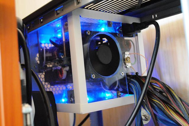

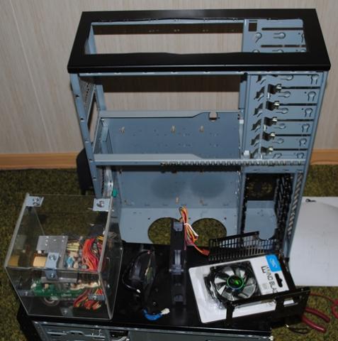

Сообщение STRATEGS » 05 дек 2010 15:26
Вот еще блок питания
и как он собственно должен был быть в корпусе размещен
И все бы ничего но полезного пространства оставалось все меньше, а компоненты второй системы еще даже не начинали свою "прописку" в системнике. :frown:

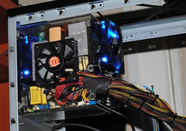

Пришлось "напрягать извилины" по новой. Анализ параметров не устраивающих меня в старом БП привел к мысли о том что не надо увеличивать корпус что бы кулера оказались внутри ведь их вполне можно разместить и снаружи. Причем режимы компонентов внутри будут в столь же благоприятном диапазоне. Вот промежуточный вариант корпуса в целом
и окончательный вариант БП
Черезб прозрачную крышку хорошо видныа его "начинка". Три кулера на низких оборотах прекрасно справляются с охлаждением на всех режимах. Два с подсветкой, один низко профильный стандартный.

RAIMEN-13 писал(а):Прикольно! Жестко ты с БП разобрался но какойто большой он получился. И еще вопрос что за решетку ты поставил на верх, смысле где такую взять.
Решетка стандартная для столярно-бытовых изделий. В частности такие ставят в двери туалетов при наличии в них вытяжки :wink:
По запросу "вентиляционная решетка в двери" Яндекс.ру выдал свыше тысячи картинок, думаю будет из чего выбирать :super:

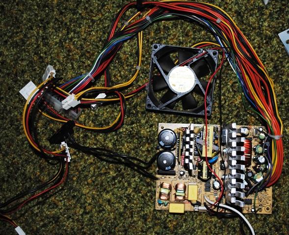

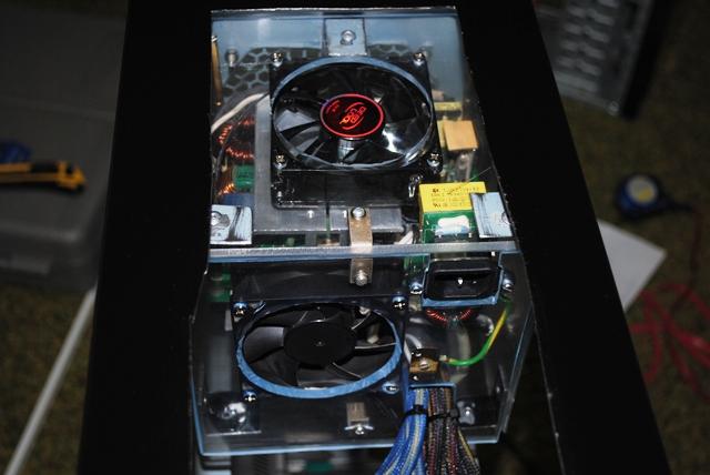

Вторая фаза была несколько проще, ибо если нельзя обойти законы физики и сделать БП FSP Kingcraft 1000W "белым и пушистым" :lol: , т.е. экономичным и стабильным при малой нагрузке то можно просто добавить второй блок питания из категории тех что давно отслужили свой век и "пылились в чулане" по причине малой мощности. Проведение ТО "старичка" Hipro ATX 300W HP-P3507F5W перед воскрешением его к "новой жизни"
А разместятся они (два блока питания) "плечом к плечу" вертикально на месте предполагаемого вытяжного вентилятора
Для снижения аэродинамического сопротивления выходящему из них воздуху тыльные поверхности срезаны дремелем по максимуму. Вход 220 перенесен на внутреннюю поверхность, да собственно и переносить ничего не пришлось т.к. выходит просто провод.

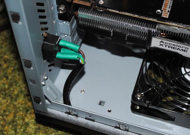

К стати о выходе силового провода из системника... Почему провод выходящий из верхней части нагревателя воздуха, радиаторного типа, вызвал бы крайнее недоумение, а вот провод идущий чуть ли не от верхней крышки системного блока считается "в порядке вещей" было не понятно. Ясно что в последние годы имеется достаточное количество корпусов с нижним расположением БП и данная проблема там не возникает. А что делать тем у кого все "классически"... В общем "не мудрствуя лукаво" разъем питания был перенесен в нижний левый угол, где и прижился.
Отвечая на еще не заданный вопрос о возможности появления паразитных наводок могу смело ответить что данный факт не наблюдается. В последствии еще кое что установилось на это же напряжение и по прежнему без побочных последствий. Разумеется кабель адекватного сечения с выводом полноценного "заземления".

Сообщение STRATEGS » 05 дек 2010 16:22
И был день следующий... кошка привычно уже взирала за тем как из большого железного ящика начинал вырисовываться совершенно новый аппарат "двойного назначения" :wink:

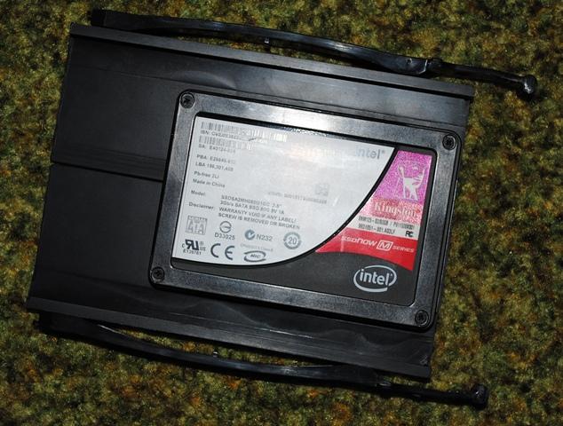

Периодически работа тормозилась тем о чем совершенно нельзя было подумать изначально, так не нашлось переходника для SSD в HDD шную корзину и его пришлось спешно "создавать" прямо "на коленке"

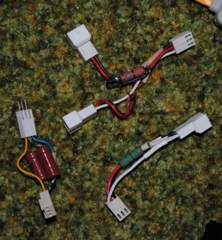

из пары кусков пластика. То куда то затерялись переходники для снижения скорости кулеров и их так же пришлось паять
напевая "Я его слепила из того что было"... :lol: В общем множество мелких проблем, которые тем не менее здорово тормозят работу, были решены и настал день следующий.
