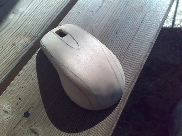

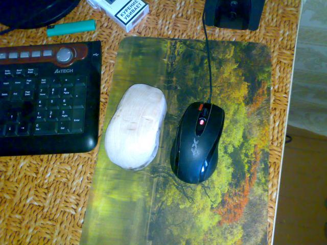

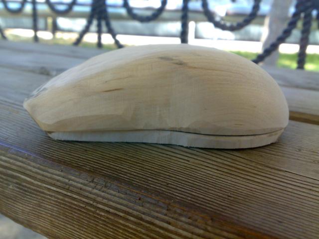

Итак нашел на работе большой березовый брус, отметил, отрезал, отпилил лишнее, получил очень грубую форму:

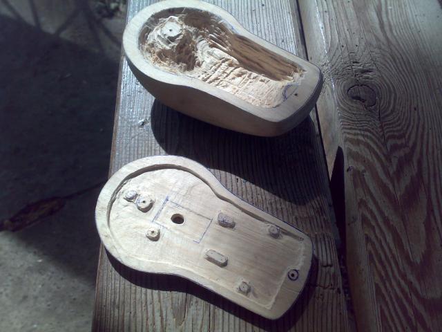

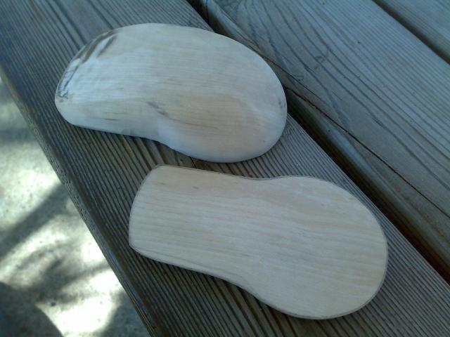

Потом предстояла долгая подгонка формы мыши и ее дна на заточном станке:

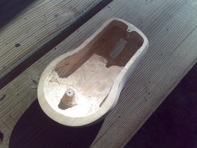

Далее последовала выборка "внутренностей" мыши, подгонка дна под плату. Также вырезал отверстие под скрол:

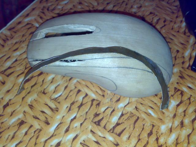

Для изготовления боковых волнистых элементов мыши решил использовать тонкую листовую латунь. Вырезал полосу

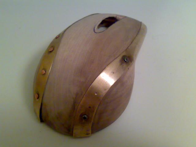

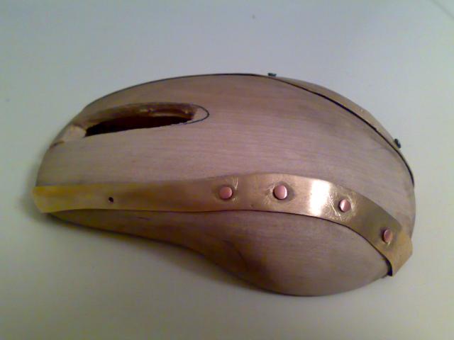

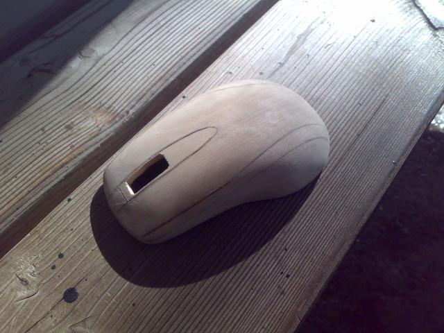

Решил крепить ее при помощи имитации заклепок из медной проволоки. На сегодняшний момент мышка имеет такой вид:
Ну и вместе с будущим скролом, в котором просверлил сквозные отверстия для облегчения веса
За то время пока я делал форму корпуса мне очень часто задавался один и тот же вопрос - а будут ли кнопки работать? Так что сразу же отвечу на него - все работает отлично, кнопки кликаются. Сточил дерево примерно до толщины 1-1,5мм и кнопка отлично кликается.
На предпоследней фотографии правая пластина еще не закреплена заклепками на мыше, так что на ее примере видно что сначала я пластину примерял, потом прикручивал в 2х - 3х местах шурупами, потом долго разглаживал латунь по корпусу мыши, чтобы пластина приобрела нужную форму.
