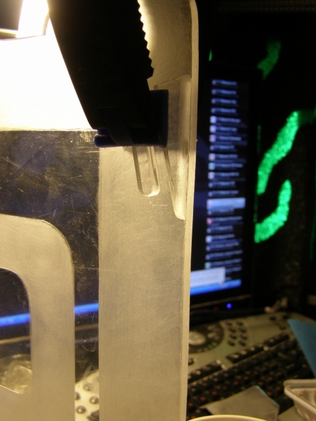

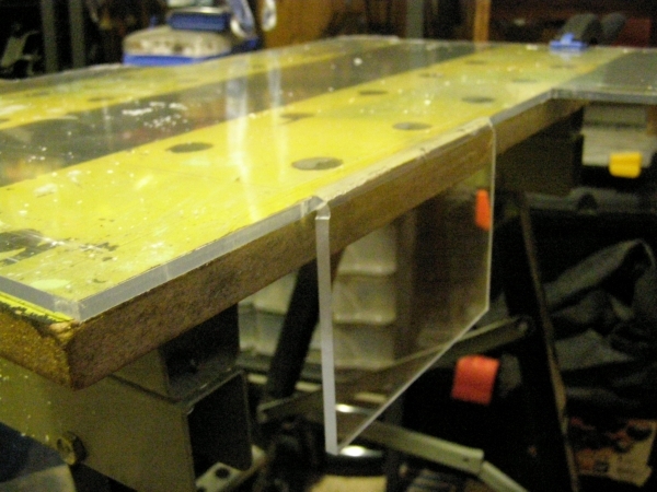

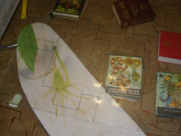

Ну собственно. Место под распил 2-метрового куска оргстекла нашлось только в большой комнате. Подставкой служат гладильная доска и энциклопедический груз знаний различных областей :)

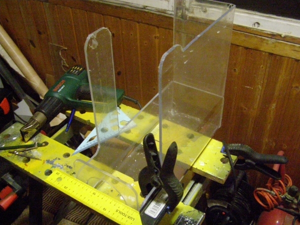

Постараюсь обойдись минимальным количеством резьбовых соединений, в связи с чем плекс буду гнуть почем попало
Кстати, стружку складываю, т.к. пригодится при работе с дихлорэтаном для создания клеевой массы. Купил клей в "Профи" на Саве, пав. к-18, если не ошибаюсь. 15руб за пузырек :lol:

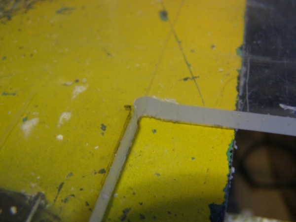

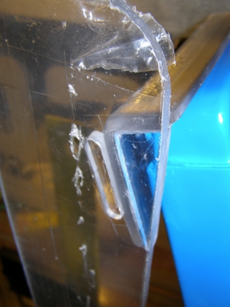

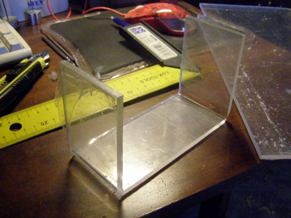

В углах сделаны небольшие распилы для более аккуратных соединений при сгибании

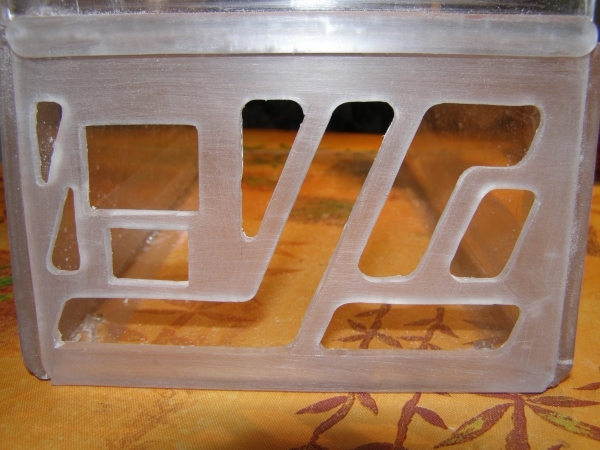

Вот и основное шасси под всю начинку

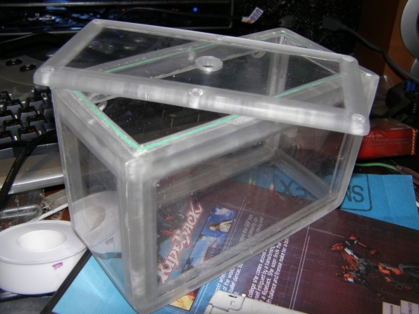

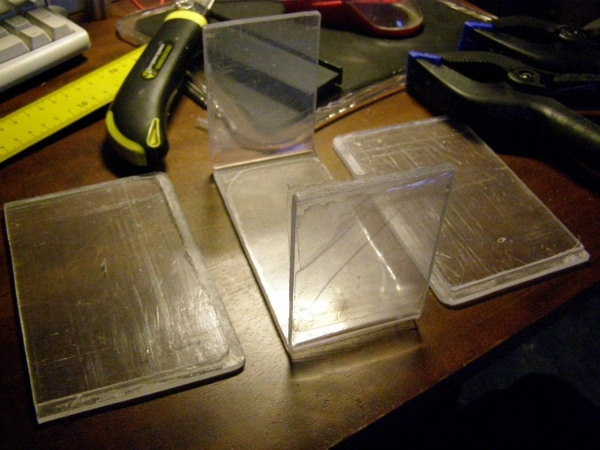

Покамест тем же макаром начну резервуар.

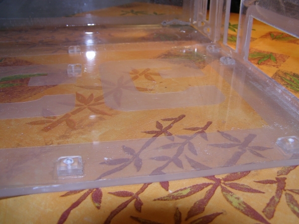

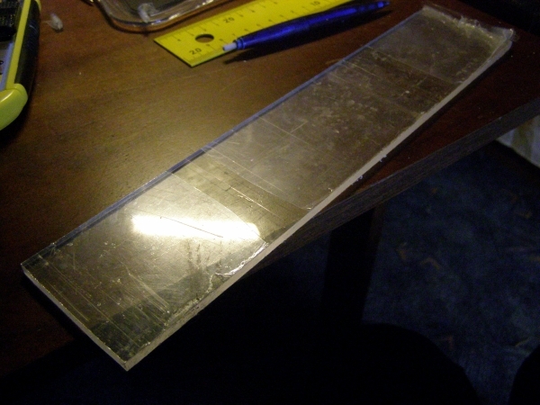

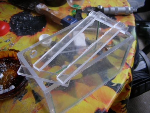

Боковые стенки с фрезеровкой для увеличения площади склеивания. За царапины не волнуйтесь - только на защитной пленке.

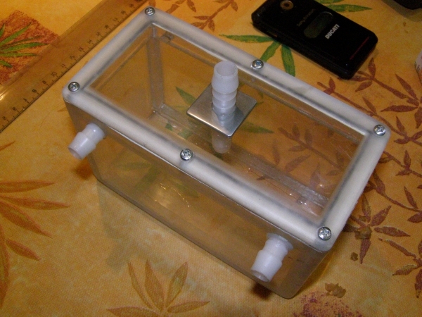

Это вклеено по верхнему краю, чтоб было куда резьбу нарезать, т.к. в 5мм уж как то страшно М3 вкручивать
Агрегат под названием "фреза бюджетная" под мелкие работы :)
Вот и резьба на месте...
... и доработанная крышка. Углы матовал обычной 80-той наждачкой.

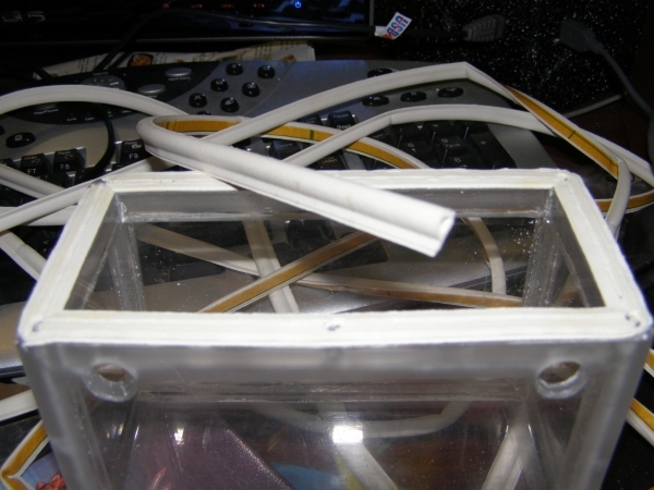

Первый вариант герметизации обычная канцелярская резинка, вклееная в паз. Оказалось недостаточно.
Более хардкорный вариант с уплотнителем для окон. Работатет, не течет.

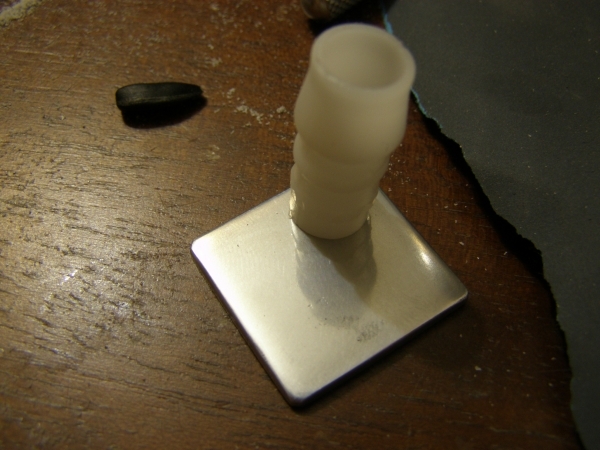

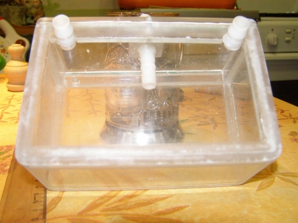

Теперь фитинги. Откуда то из отдела фигни для фонтатов в ОБИ
Полированный кусок аллюминиевой ленты.
Забыл фотку готового резервуара сделать. Ладно, потом.

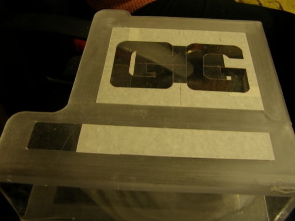

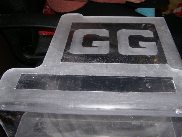

Обратно к шасси: матовал по шаблону на пленке. Справа видно трещину... знаю... уже матерился... буду лечить.

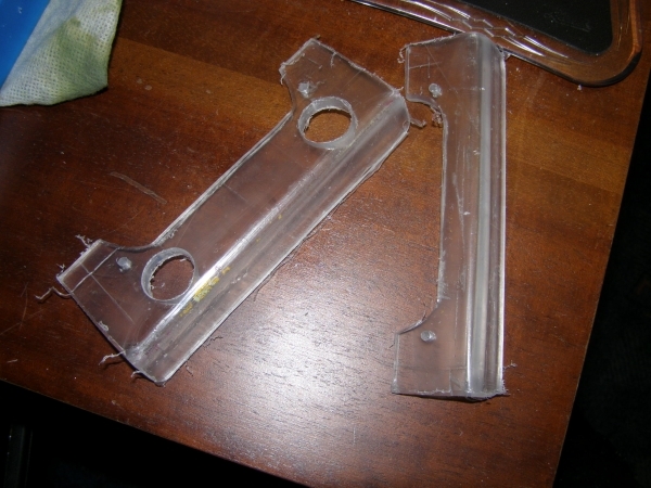

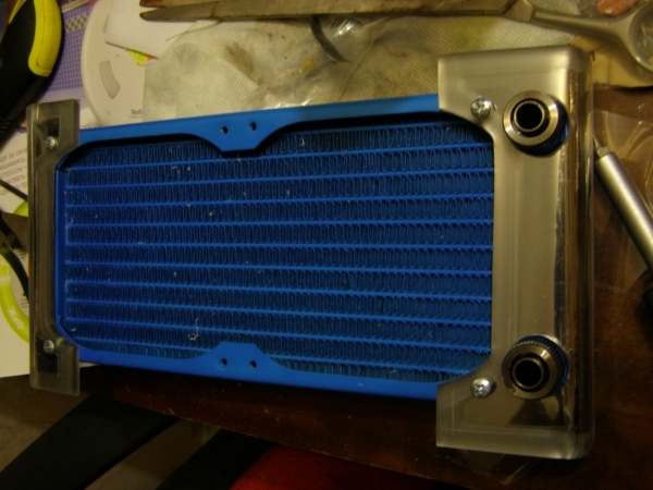

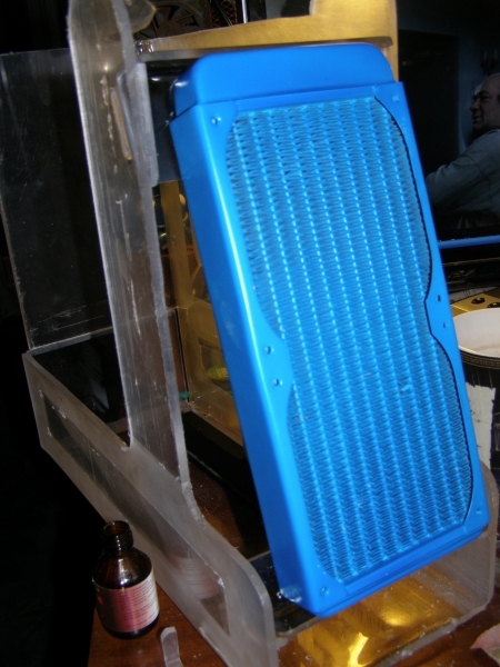

Эти загогулины для крепления радиатора
Не удержался и криклеил тонировочную пленку - зеркалку
Ответная часть.

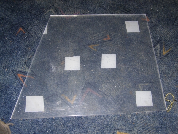

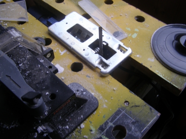

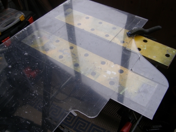

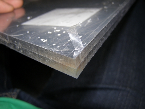

Заготовка под боковые стенки. Странные квадратики - это двусторонний скотч. Зачем? Так как стенок две, а пилю электролобзиком - хотелось одних и тех же размеров :D
Вот и результат

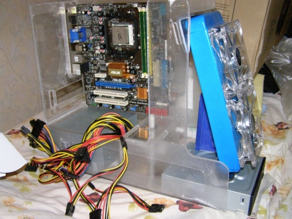

После приобретения железа, дорабатываю шасси
Площадки крепления матери
Вырезы под выводы и видеокарту
Вентиляция для блока питания (еще недошлифовал)
Общая компоновка.
Мясо:
Athlon II X3 425
Asus M4A7B-MV
Asrock 530W
2*1024 Kingston 800Mhz

Обещанные фото готового резервуара
Съемная крышка с фиксированным фитингом, который плотно садится на помпу

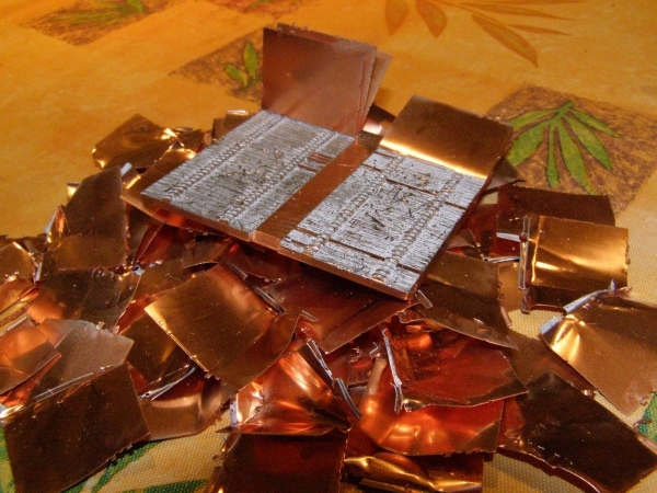

Начал ковырять радиатор под водоблок )) 40мин отковыривал пластины от термоклея
Уже приготовил адскую смесь из масла и антифриза для охлаждения при сверлении меди.

Сообщение DrewID » 04 дек 2009 10:32
Обьясните мне пожалуйста почему все считают что размещение БП внизу более выигрышно? confused Даже если примерить, видно что провода до материнки тупо недотягиваются.......
Наша жизнь как игра, только в ней нет Save life и Load life...
DrewID offline
Сообщения: 365
Зарегистрирован: 15 июл 2009 20:46
Откуда: Питер!
Сообщение ai_ » 04 дек 2009 10:50
тоже интересен этот вопрос
