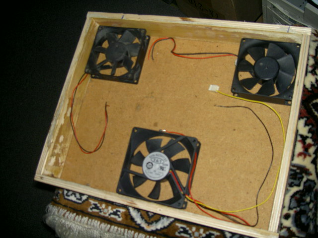

И так - я решил что если я все отложу на завтра, то меня закидают шапками, типа "чего так мало", "пиши больше и конкретнее". Решил вот исправиться и выпилил пробное дно. Даже разметил пока что примерно воздушные зоны. Сначала будут просто фотки, потом схемка.
И так - вот коробка с дном и примерно расставленными вентилями.=
Подсветка и подцветка у них будет. ::-D:
Сейчас наиболее нормальным распределением мне кажется такое: На ЦПУ большую часть, на хард и сеть - поровну.
В прочем, мне так кажется что вентили все равно надо двигать от краев, иначе решетки будет галимо делать.
И так, как я и говорил раньше - вентиляторы приподнимают нижнюю часть ноута над нижней крышкой на 1см. Выглядит это так:
Я уж думал - как плохо... Но потом увидел это:
В результате получается удобное и даже красивенькое расположение разъемов звуковухи -> меньше дырок пилить! ::-D:

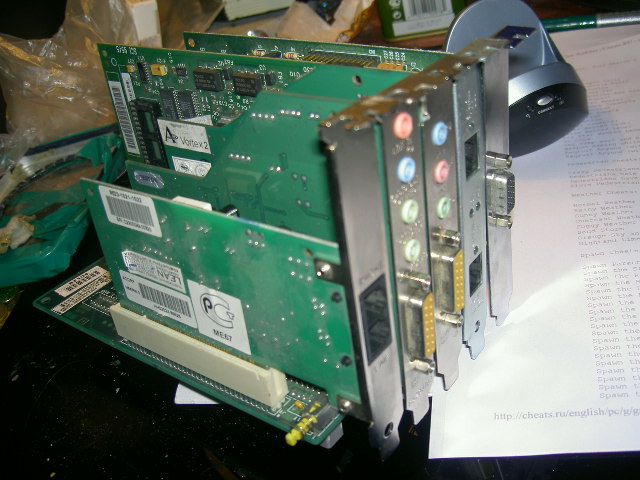

Ага, продумано... Чего-то народ топик совсем не читает. Ну да ладно. Вчера начал делать отвертия для вентиляции в корпусе ноута. Решил на днях вообще ноут разобрать и вырезать в днище целые куски. Занялся освобождением места в шкафу под материнку ноута. В процессе нашел кусок от серверной материнки. А сегодня вдруг понял как мне использовать ее с пользой ддя дела:
Таким образом сложил наиболее полезные платы вместе, освободив место под ноутбучное железо. Жаль в этом серваке под AGP нет пары-тройки портов, видюхи деть некуда :dontknow:

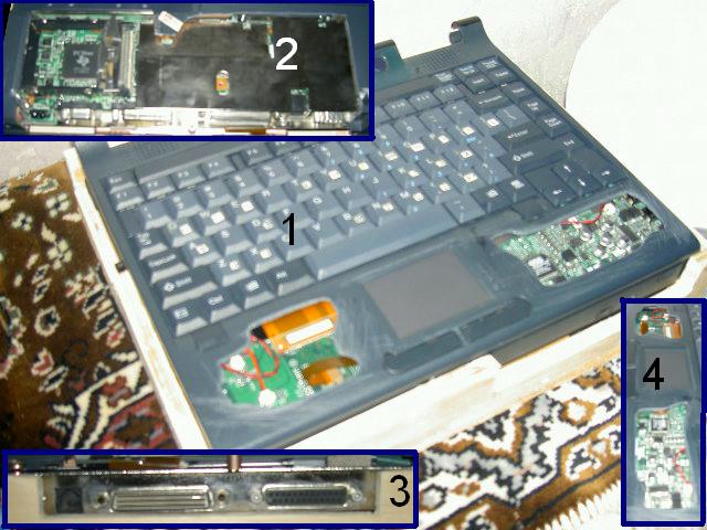

И так - начнем с того, что я несколько дней назад таки нарыл свой лобзик ::-D: И сделал в корпусе вырезы под порты материнки и сидюк. Заодно и ошкурил корпус от остатков клея и просто неровностей.
Ну и сегодня я тоже решил немного поработать. Снова достал свой геройский лобзик и наглым образом выпилил половину :shock: дна у ноута. Потом, немного подумав, отпилил еще и почти всю заднюю стенку. Там за пластиком сразу стоит сверкающий аллюминиевый радиатор, так пусть лучше он сияей на виду, чем пластик :wink:
В общем, сейчас только одна фотка, но я дорасскажу после нее:
И так.. Видно что я извратился над передней панелью... Ну да. Мне показалось это как раз кстати - там рамположена звуковуха, так почему бы ее не закрыть плексом и не подсвеить? :wink:
Дыры нарочно такие извилистые, т.к. обходил крепления болтов.
Что еще могу прокомментировать... Я тут подумал и решил - раз корпус ноута будет обтянут красной кожей, то сам ноут было бы не плохо покрасить под серебро ::-D:
