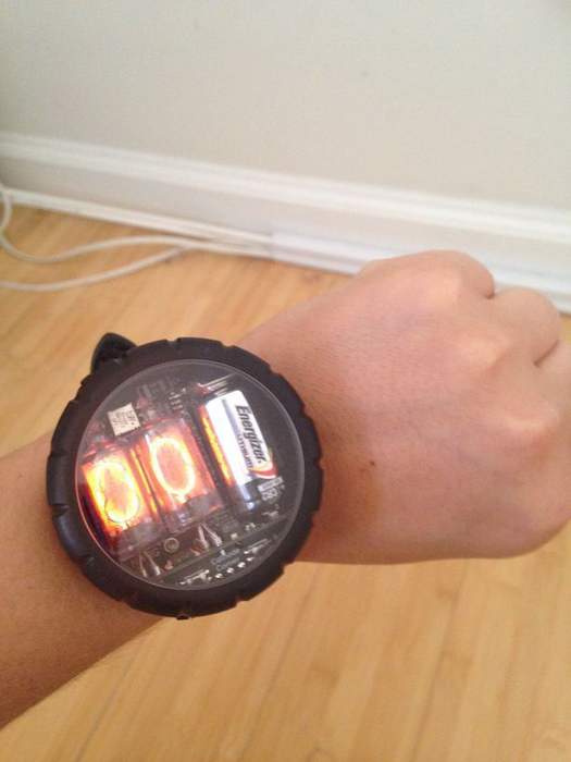

Сообщение Александр Слободян » 25 июн 2014 07:45
-ALS- писал(а): вариант "часиков" на импортных лампах Z5900M, размеры 52х40х15 мм
Это случайно не твоя разработка?
Александр Слободян offline
Сообщения: 2865
Re: Разная мелкая электроника.
Сообщение Александр Слободян » 25 июн 2014 07:47
8-))))))
