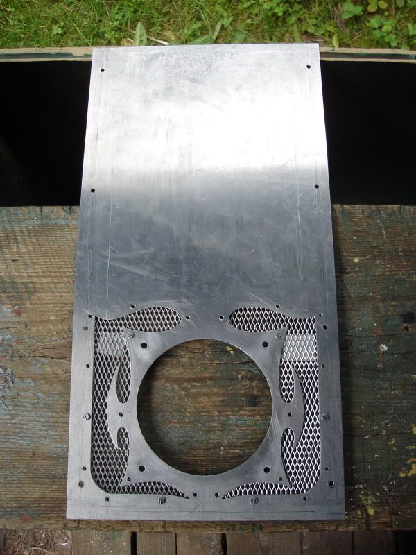

4)передняя панель с узором и местом под 120-мм вентиляятор
с сеткой

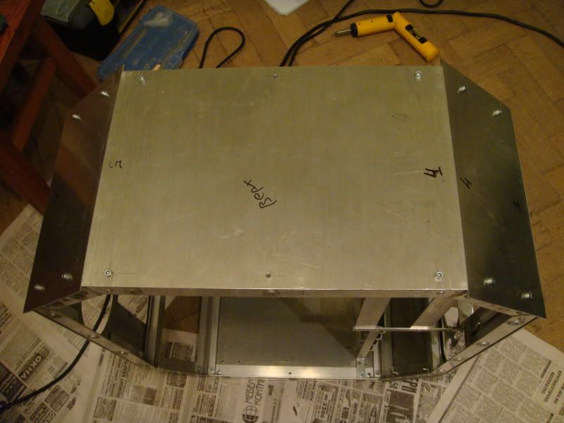

5) крышка:
специально сточена по краям кромка и ручка
крышка в открытом состоянии (пока мешают винты, потом будут заклёпки)
секрет того, почему крышка держится крепко в закрытом состоянии (магнит от мебели)
вид внутрь

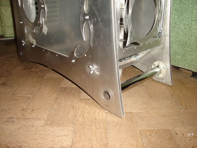

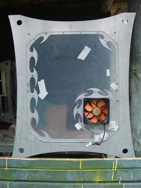

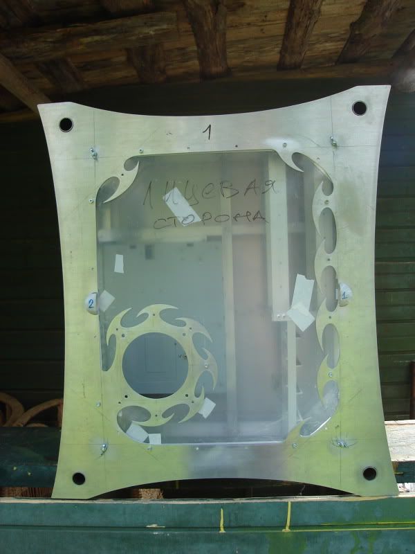

6) боковина с рисунком выреза и трафаретами
и результат
потом плекс будет крепится на заклёпках
готовый вид боковины
внутри

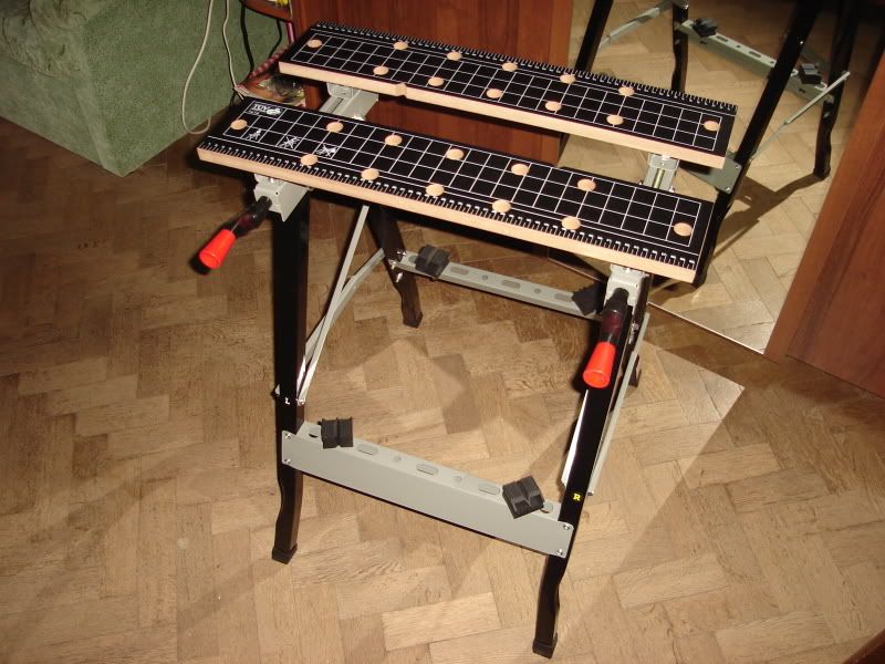

А так был куплен стол верстак (отличная вещь):

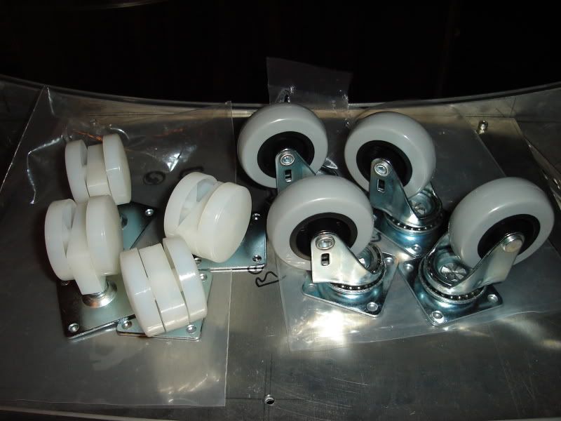

и колёсики для корпуса двух видов, благо посадочные отверстия оддинаковы, поэтому можно проверить какие лучше):
В ближайших планах приделать колёсики и начать вырезать 4 планки по углам :D

Научил его передвигатсья по поверхности Земли ::-D:
Углы корпуса теперь возвышаются над поверхностью на 7 мм, и сами колёсики особо не видны. Эффект достигнут.

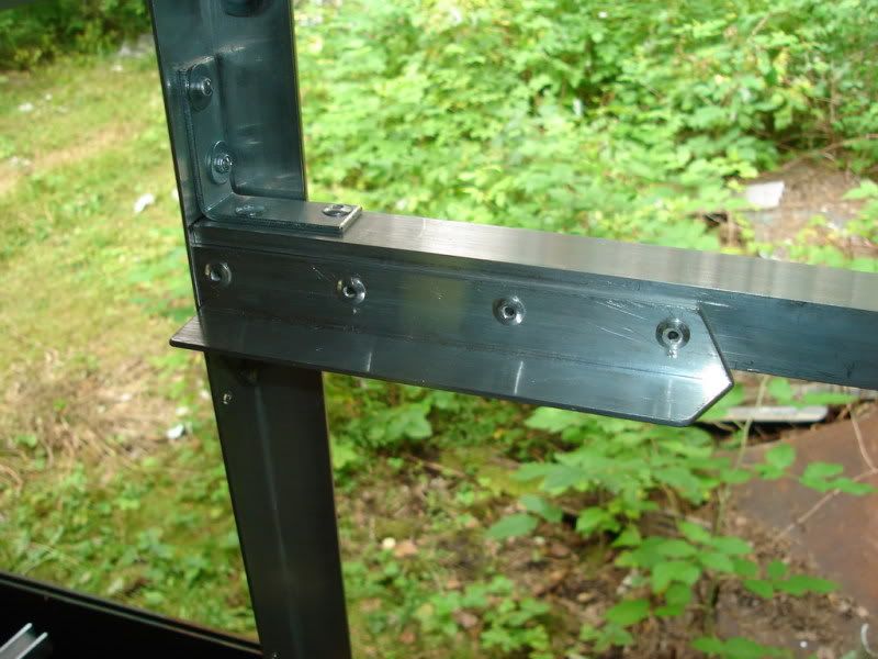

Занялся 4-мя планками, кторые связывают внешние обшивки корпуса. Сделал пока 3.
вид планки с минимальными зазорами(долго подгонял)
общий вид
В ближайшее время сделаю последнюю, подровняю ну и собсна буду думать какой узор делать на боковине без окна и дверце. :D
Как и чем вырезал рисунок на боковине? На фото ("потом плекс будет крепится на заклёпках" ) края четкие и ровные. Следов напильника не увидел. confused
