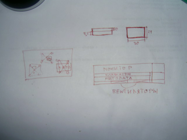

Сообщение J. A. » 08 авг 2006 09:32
И так, плотно позавтракав вчера :wink: я отбросил идею с разборным буком окончательно. Во-первых - геморно. Во вторых - все же чаще всего я работаю с буком либо на диване либо на кровати. (ставить ноут на стол? Что за пошлость! На то есть десктопы! :lol: )
Сегодня окончательно вроде решил с конструкцией. Она довольно проста. Вот, взгляните:
Уж извините - чертить в автокаде не стал, т.к. скоро опять 9 месяцев подряд в нем чертить - отдыхаю.
Комментирую зарисовку - ноут засовывается в урезанный чемоданчик "дипломат", толщиной всего 8.5 см и размерами с ноут - 30х24. В верхней части - матрица (придется удлиннять шлейфы). В нижней...бутерброд... :)
Ноут у меня не слабо греется и мне это не очень нравится. Именно поэтому под самыми жаркими местами будут установлены вентили 80мм. Скорее всего на пяти-семи вольтах, чтобы было не слышно. Так же думаю над установкой езе одного вентиля (помечен вопросом) под слотами микро PCI, т.к. там будут две сетевухи 10\100 мегабит.
В чем удобство такого бутерброда? Я смогу использовать старый коркас ноута (но корпус придется сильно порезать на части).
БП останется внешним. Вот только это будет либо ATX либо АТ блок питания. но о блоке - чуть позже.
И так, конструкцию вроде описал.ТЕперь коротко о дизайне - под матрицей вполне хватит места для установки неона. :wink: Причем можно будет направить именно на клавиатуру.
Помимо этого - ноут буду обтягивать снаружи либо тканью либо синтетической кожей (красной) :super: При этом оставлю на месте "большую" фурнитуру от дипломата. Так что получится нечто не хуже макинтоша. :wink: По крайней мере, мне так кажется.
Ну и... Вдруг кому-то будет интересно у меня теперь спросить - а смысл? отвечаю заранее:
-Заменить разваливающийся каркас
-Улучшить охлажденеи, а, следовательно, и стабильность.
-Наконец, это очень удобно для переноски
Вот... Вроде все что нужно написал и прокомментировал. :) Пока что разметил деревяшки под нижнюю часть. Главное сделать "бутерброд" :wink:
В общем, что думаете вы, товарищи моддеры? :beer:

Сообщение Augures » 08 авг 2006 10:00
Во :beer: наконец мне стало понятно :D Ну чтож идея неплохая, если хорошо воплотить будет :super:

Сообщение J. A. » 08 авг 2006 10:11
Augures, рад что смог нормально все пояснить :wink: А что ты думаешь насчет третьего вентиля? Сетевухи под микро PCI сильно греются, ты не в курсе?
J. A. offline
Сообщения: 5657
Откуда: Moscow
Сообщение Augures » 08 авг 2006 10:17
Думаю что лишним он точно не будет :beer: ( особено если он будет подсвечен и будет иметь нормальный гриль :wink: )
Augures offline
Сообщения: 998
Зарегистрирован: 01 май 2006 07:42
Откуда: Mockва
Сообщение J. A. » 08 авг 2006 10:23
Гриль? Эм... Ну не знаю насчет гриля... Планируется скрытая установка вентилей. То есть они будут закрыты сетками типа воздухозабоников. Все таки ноут будет на коленках лежать - не надо чтобы в лопасти что-то попало :wink: . но подсветка будет обязательно.
J. A. offline
Сообщения: 5657
Откуда: Moscow
Сообщение Augures » 08 авг 2006 11:04
это тоже неплохо :wink:
