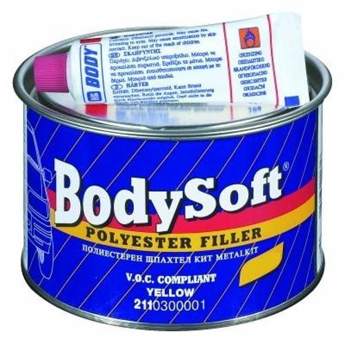

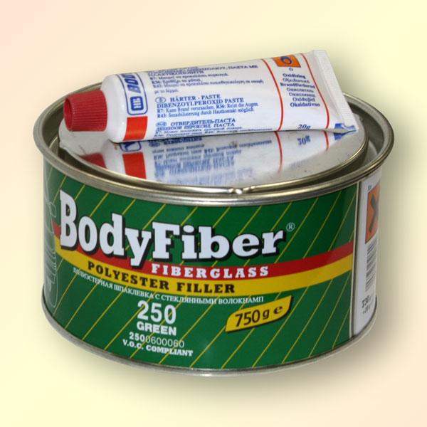

В стыках шпаклёвка обязательно потрескается. Да ещё такенный слой.
Сообщение Senseyi » 10 июн 2013 21:48
sa977 писал(а):В стыках шпаклёвка обязательно потрескается. Да ещё такенный слой.
Чего бы вдруг стекловолкну вообще трескаться? И почему ТАКЕННЫЙ слой? Слой шпатлёвки не очень-то и велик. Основные полости забиты холодной сваркой, затем меньшеи неровности вытянуты стекловолоконной шпатлёвкой, софт шпатлёвки слой в десятые доли мм. Нечему там трескаться, да и негде.
Небольшое продолжение!
Зачистил в очередной раз боковые стойки. Отчетливо видна стекловолоконная шпатлёвка, софт-шпатлёвка и грунт-поронаполнитель:

фото шпатлевки в студию
