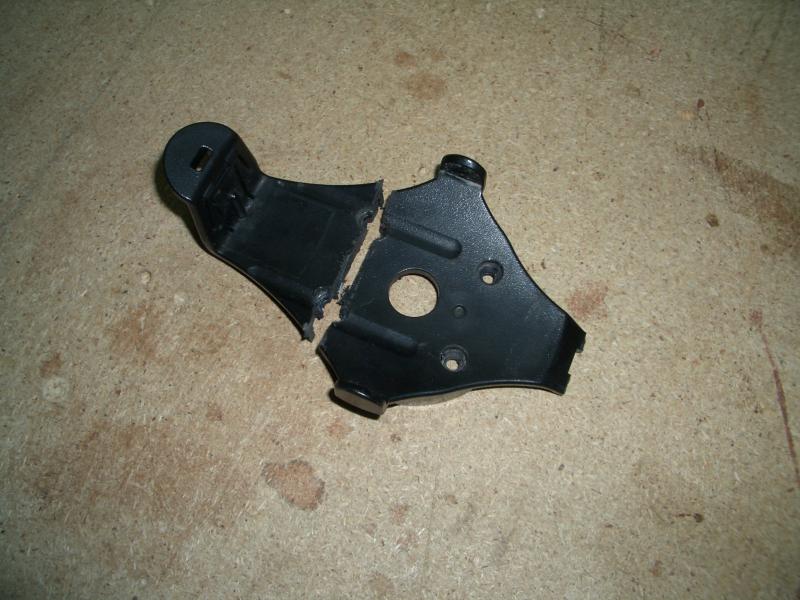

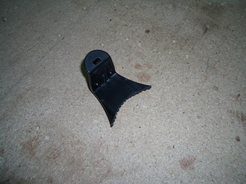

Как и обещал, доказательства того, что простой обтяжкой дело не обошлось, расчленение было одним из первых этапов.
И это все, что оставлось целым в результате обширных повреждений детали. Контактирующие с отливаемой частью детали поверхности были зашкурены крупным зерном, нанесена насечка для лучшего сцепления.

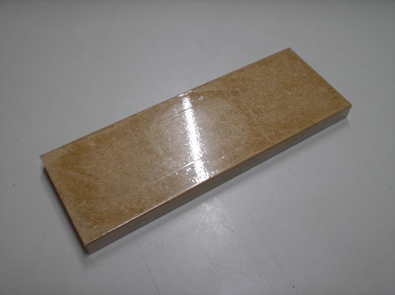

Простая форма болвана сделана из МДФ 16мм с закругленными лицевыми кромками (R=2мм), который оклеен скотчем для исключения адгезии:

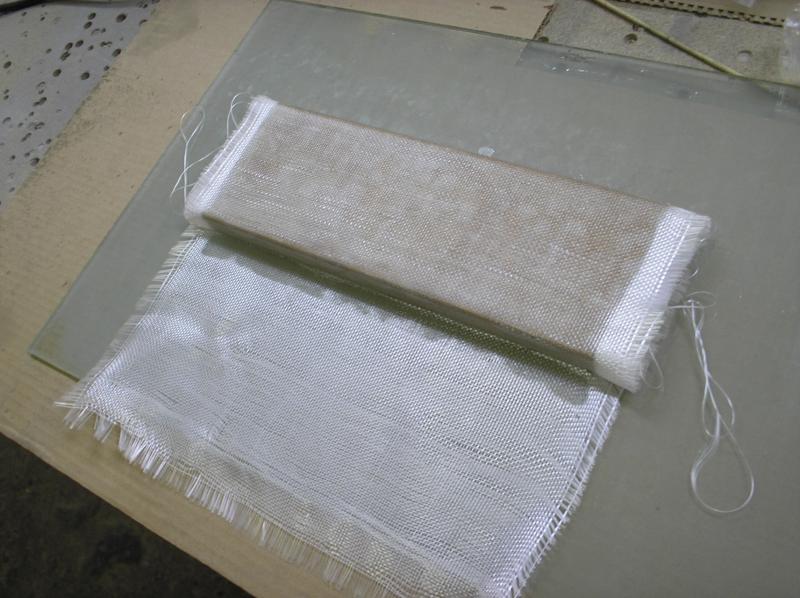

Далее следует ламинирование стеклотканью ЭЗ-200 по недавно опробованной мной технологии намотки. Край полосы стеклоткани фиксируется на обратной стороне болвана полоской двустороннего скотча, болван оборачивается один раз и ткань обильно пропитывается смолой по трем нужным мне граням. Далее следует намотка с натяжкой на стекле, при этом лишняя смола всякий раз продавливается сквозь очередной сухой слой, выдавливая воздух и смачивая волокна ткани:
Получилось 6 слоев ткани по лицевой стороне.
В завершении оборачиваю пищевой пленкой, выгоняю из под нее остатки воздуха и туго обматываю скотчем. Стеклоткань, даже такая тонкая, весьма упруга и будет пытаться принять более естественную форму в районе углов и переходов, запуская воздух м/у слоями. Скотч не даст этому произойти:
После полимеризации будет ошлифовка и нанесение двух слоев темно-серого гелькоута с промежуточной и финишной шлифовкой и полировкой с лачением.

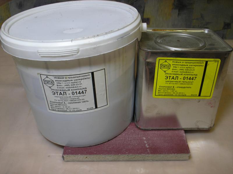

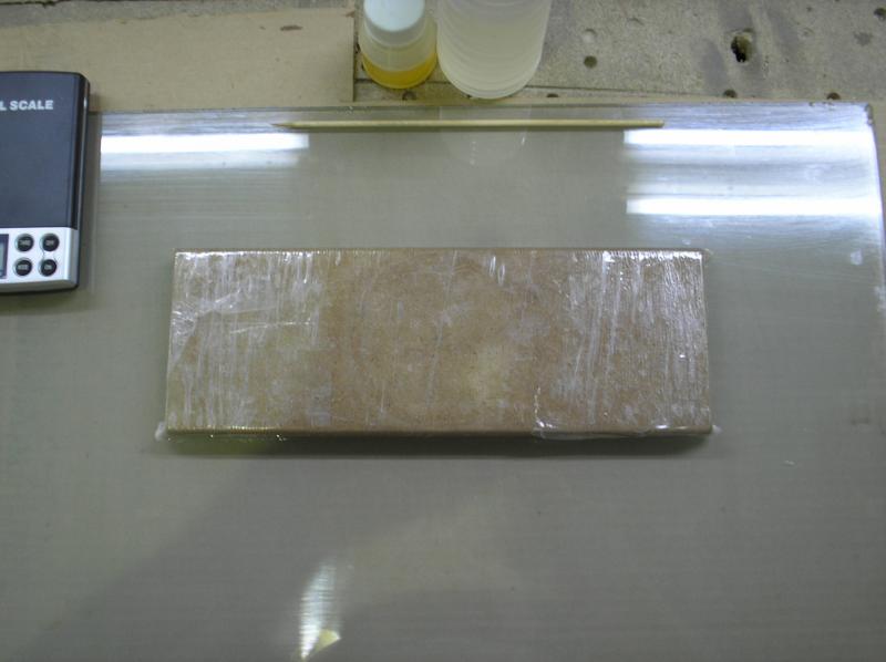

Сегодня прошелся наждачкой на бруске по стеклопластиковой заготовке, выровнил поверхность. Достал из запасников купленный почти год назад темно-серый матричный гелькоут.
Но на деталь не тороплюсь наносить, сначала решил как следует перемешать каждый из компонентов и сделать пробу на кусочке стеклоткани. Не знаю, каким он должен был быть (как купил, так ни разу и не испытал - Франкенштейна делал на другой смоле, а эту заказывал позже) и сохранил ли гелькоут свои св-ва в течение уже почти года хранения, но его смоляная часть отстоялась и на дне выпал густой серый осадок, а отвердитель оказался гуще позапрошлогоднего меда: чуть не сломал деревянную рейку, которой перемешивал.
Завтра по результату испытния изготовленного пробника приму решение, можно ли еще пользоваться этим гелькоутом или искать другой выход.
