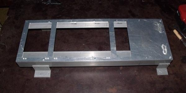

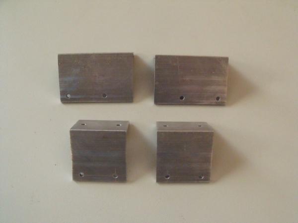

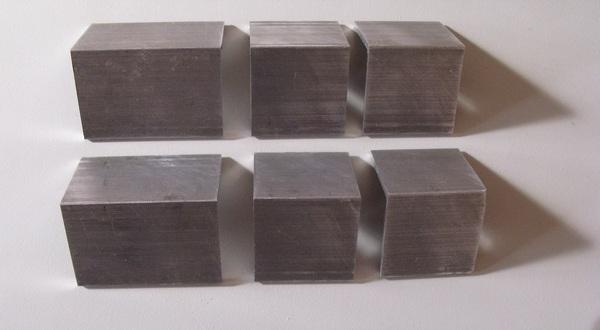

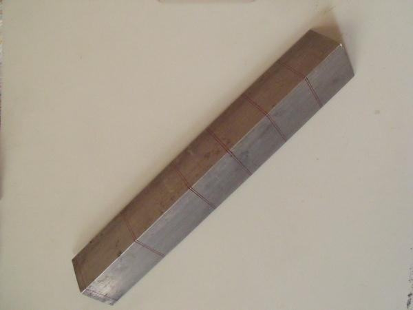

Продолжение: Front panel
В этой задаче необходимо прикрепить перед к основной раме. Делается это совсем не сложно, необходимо только все точно выставить.
Профиль 4х4см размечен на 4шт х 4см и на 2шт х 6см
Крепеж сделал на четырех уголках, а не на шести, как планировал ранее. Уголок с одной стороны подпилил на 1см, дабы он не выперал за пределы рамы.
Здесь все понятно
Передок приподнят на 3.5 см над основной рамой, глубина 7см. Раньше глубина была 9см, но корпус реально получился не маленьким :shock: поэтому я на сколько могу делаю его меньше :shy:

Сообщение Sonic-Chainik » 03 фев 2012 09:15
Я бы уголки сделал изнутри.
Сообщение Heliklin » 03 фев 2012 09:54
Skrytyi_Kachok, я согласен с Sonic-Chainik - уголки бы внутрь смотрелись лучше.

Сообщение Skrytyi_Kachok » 03 фев 2012 21:13
Да там накладки будут. Могу сказать что скоро его основные черты проявятся :D

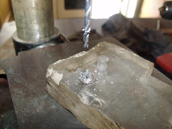

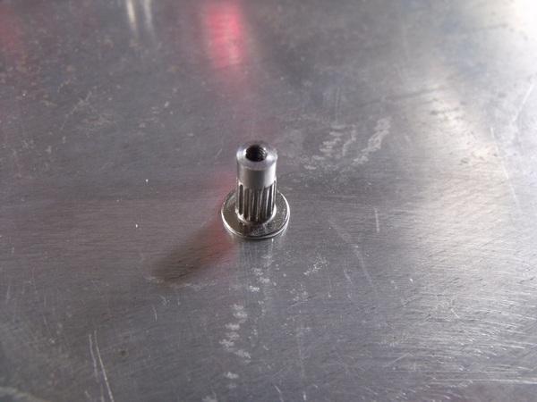

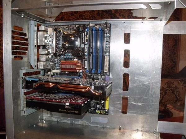

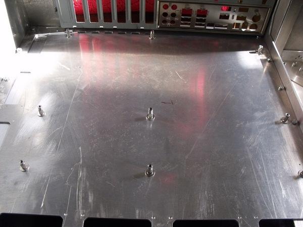

Сообщение Skrytyi_Kachok » 20 фев 2012 21:31

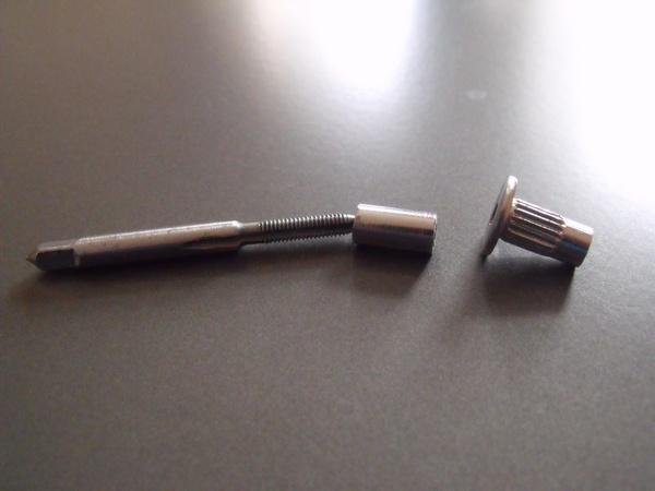

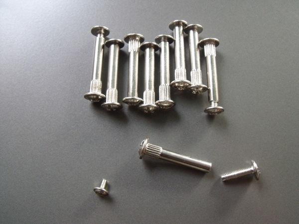

Продолжение: TREY
Потихоньку дело идет... вот сделал окончательную подгонку матери и посадил ее на "пеньки-стойки".
В магазе приобрел мебельные стяжки, никелированные и вид хорош, под болты М4. Для масштаба рядом болт М3, наш "компьютерный".

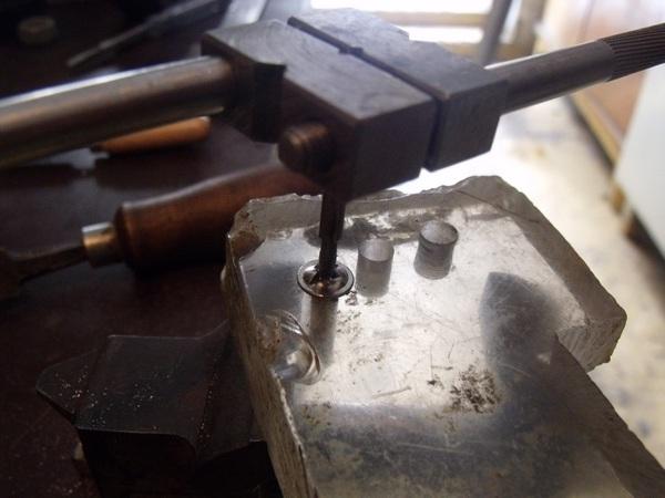

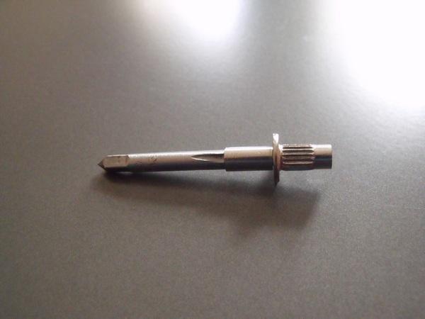

Зафигачил оправку, чтобы стяжка не прокручивалась при манипуляциях.
Просверлил сверлом на 2.5мм и нарезал М3 под стандартные болты.
Просверлил и отрезал лишнее, фото нет.
Чтобы выровнять основание стойки вкрутил в нее метчик М3 через втулку, и зажал в патрон станка. Подложил наждачку и все лишнее сточил.
В итоге имеем:

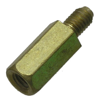

Сообщение Sonic-Chainik » 20 фев 2012 21:39
Удаление гланд через :ass:
Зачем?
Нельзя было использовать готовые стойки и нарезать под них резьбу М3 прямо в лотке?
Сообщение Skrytyi_Kachok » 20 фев 2012 21:42
Sonic-Chainik, у нас не нашел нужного размера 1см
