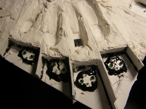

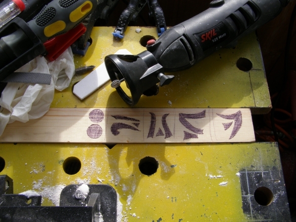

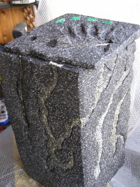

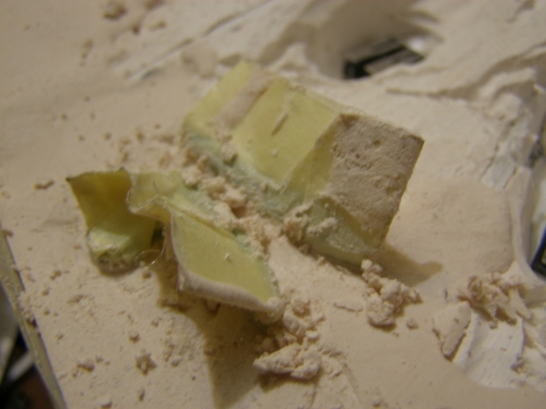

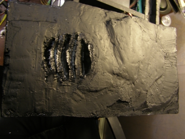

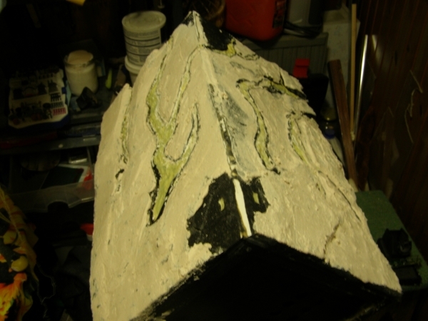

Наждачные круги, круги с мет.щеткой и др. насадки на дремель довели крышу по такого состояния.
Мда. На работу ушло около 40 минут, на танцы с пылесосом на балконе - 1,5 часа. :)

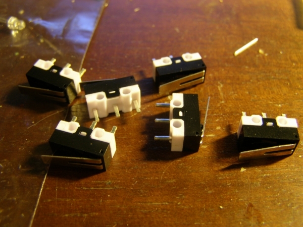

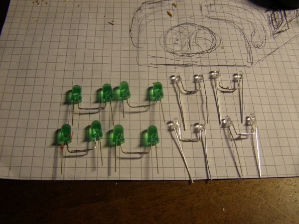

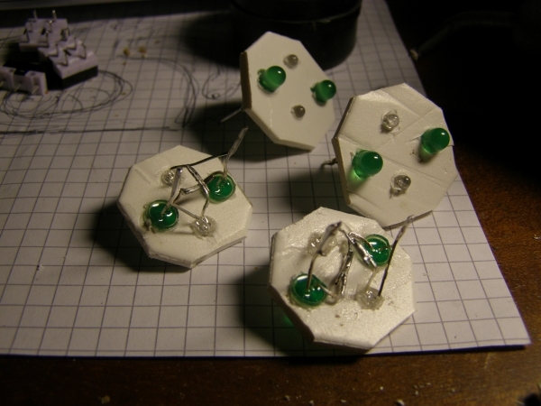

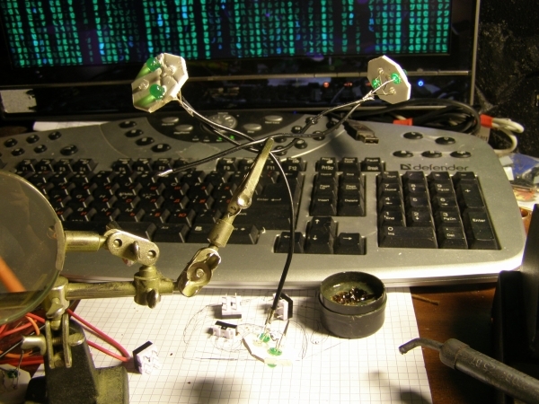

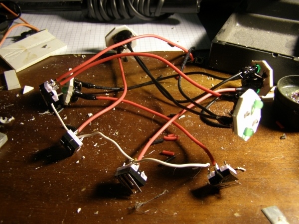

Съездил в ЧиД купил диодов (и спаял)...
... и микропереключателей:
Склеил по два
Из пвх и светиков смастерил "софиты"
Ушел спать.

Пазл усложняется...
усложняется...
А вот и софиты к месту пришлись
Вот выключатель
Сегодня постараюсь окончательно всё это закрепить и, возможно, хотя бы загрунтовать.

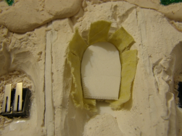

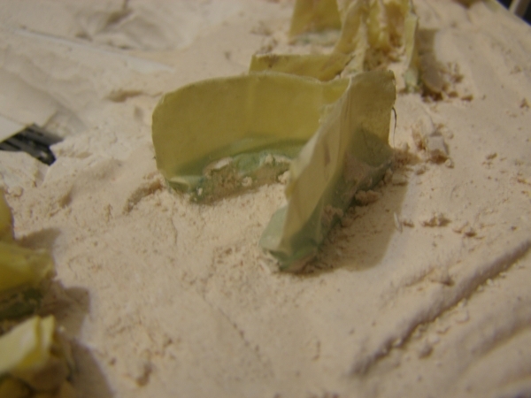

Сообщение NemesiZ » 16 окт 2009 01:15
Прювет неспящим.
Всё таки добиваю его по-маленьку.

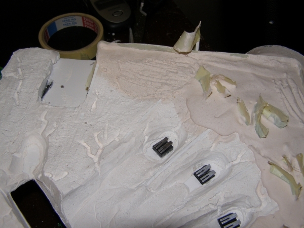

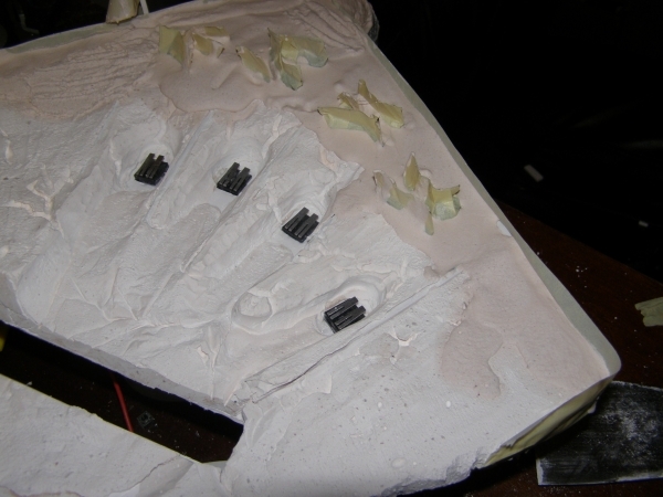

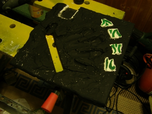

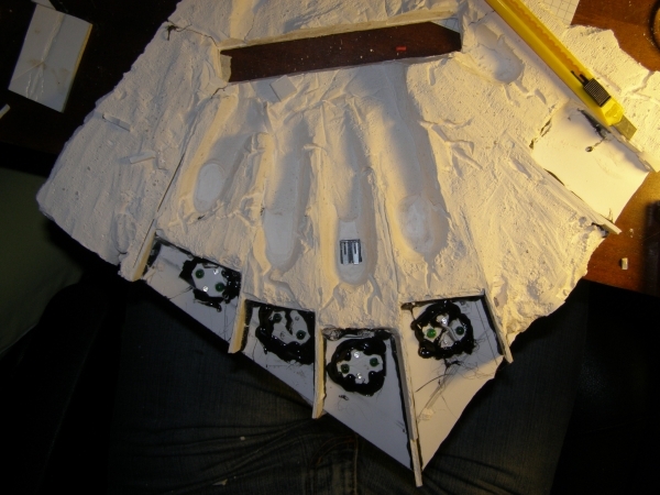

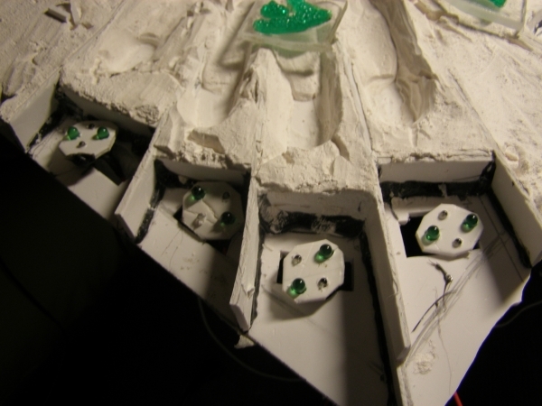

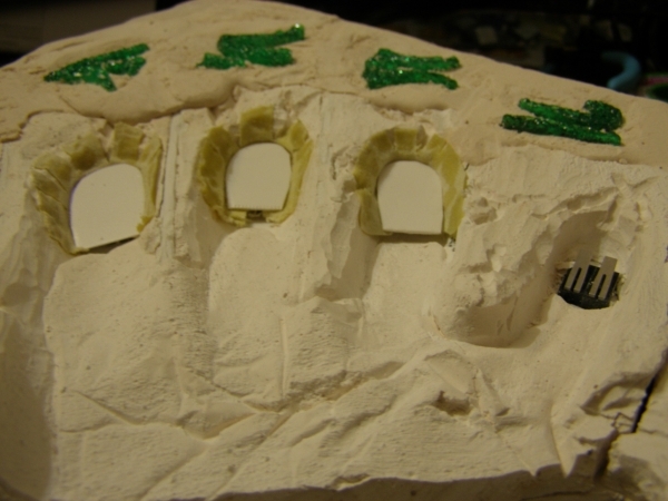

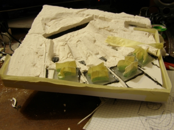

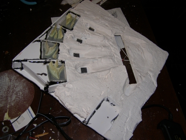

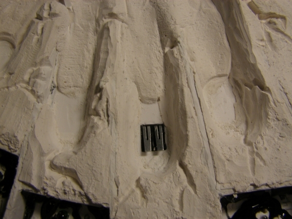

Площадки с символами были заматованы наждачкой, символы обмотаны скотчем для страховки. + мелкие доводочные работы по закреплению площадок, стенок и прочего.
Маленькая примерочка, чтоб лишнего не наваять.

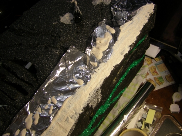

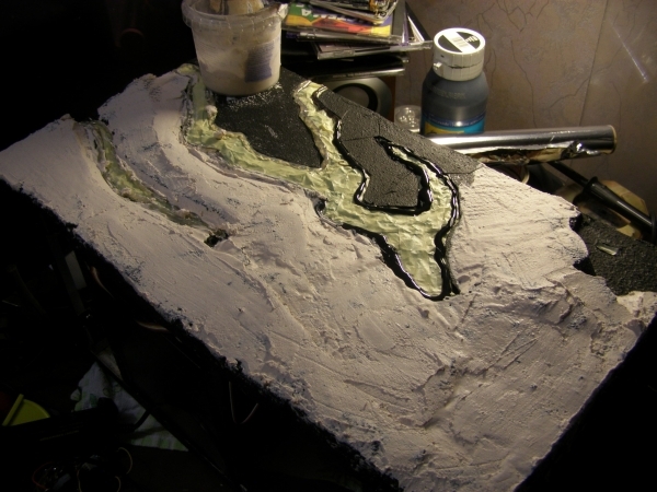

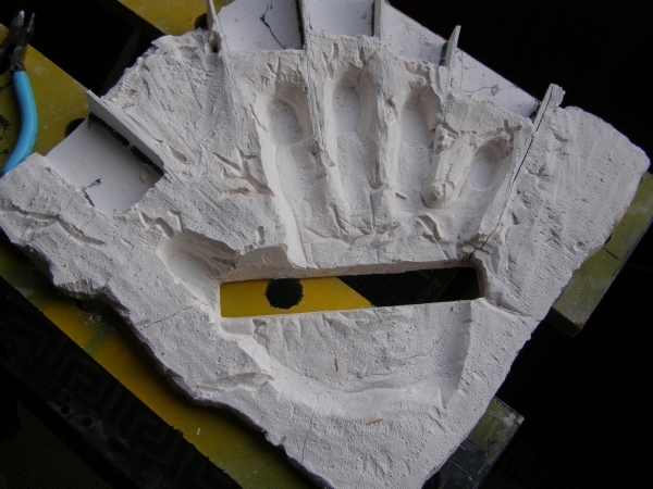

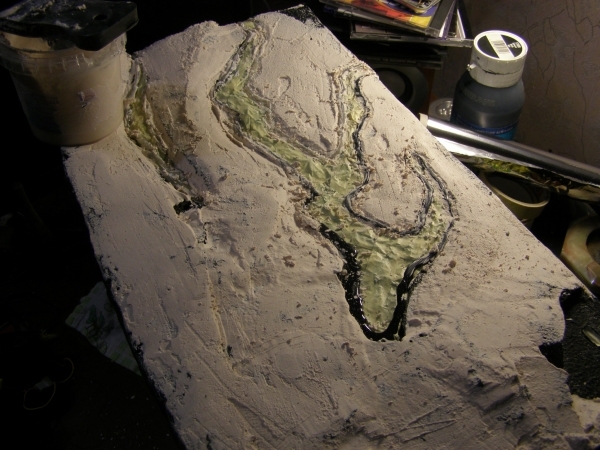

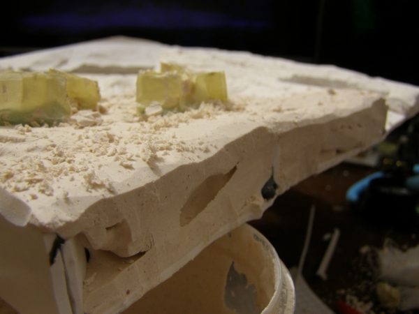

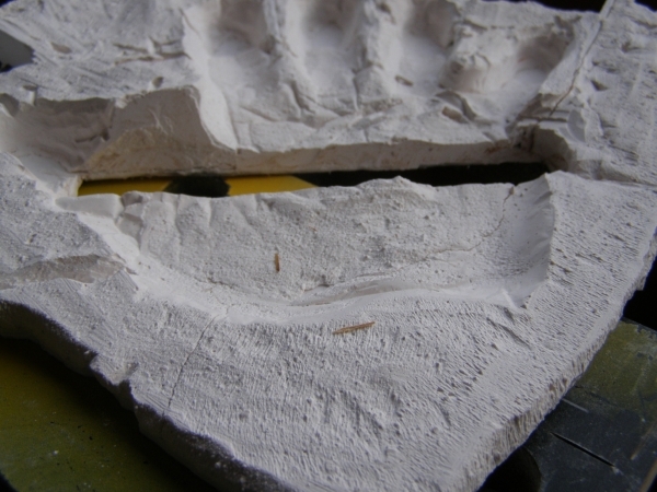

Опалубка из марярного скотча для заливки гипса.
Результаты заливки
Пока гипс не встал, успел слегка убрать лишнее вокруг символов, дабы потом не корячиться
Получились "пузыри", которые всё равно потом залью и окончательно отформую под край

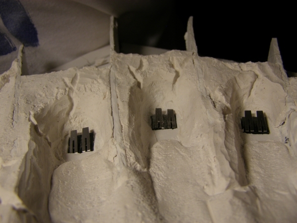

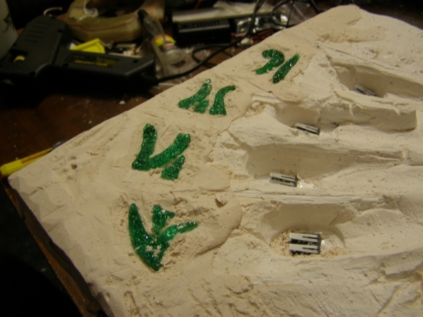

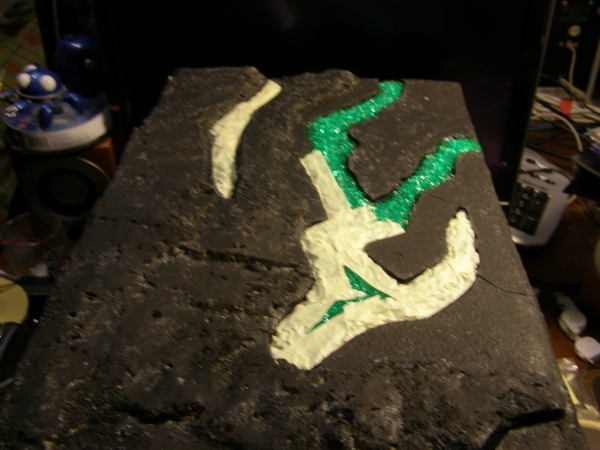

Ну что, снимаем "малярку", смотрим на воплощение первоначальной идеи

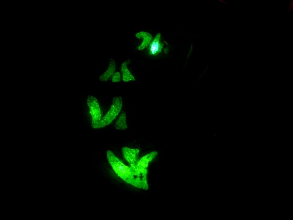

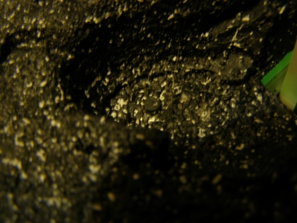

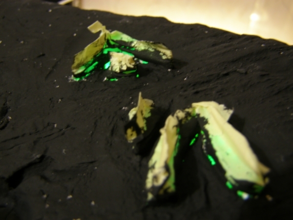

Тестовый прогон в темноте для разогрева интереса. Вуаля! :))
Пока хватит.

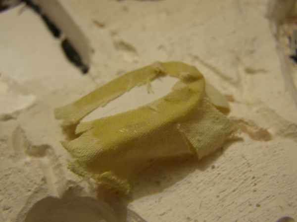

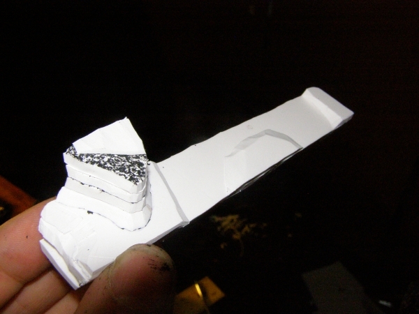

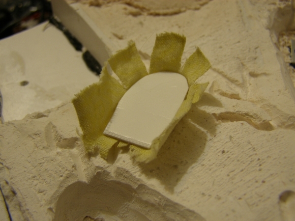

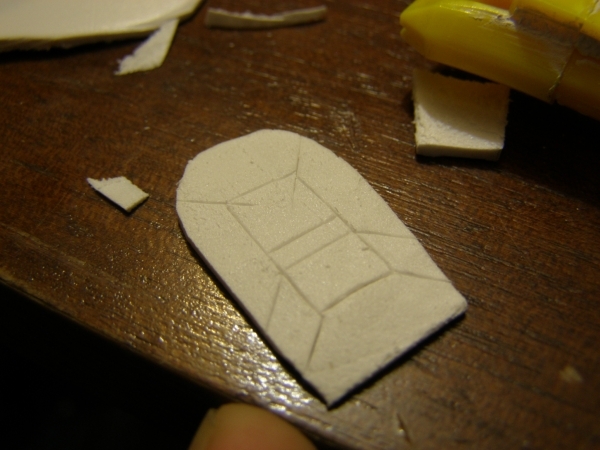

Теперь пару слов о выключателях. ПВХ + суперклей + ткань. ПВХ разрезан вдоль до толщины около двух мм, чтобы обеспечить гибкий и мягкий ход кнопок.
Дополнительно с нижней стороны канцелярским ножом сделаны надрезы.
На данный момент вот так.
На крышку осталось прилепить 2 реобаса, доп.кнопку для сд-рома и всё, далее будет отделка.
Спокойной ночи, господа. :wink:

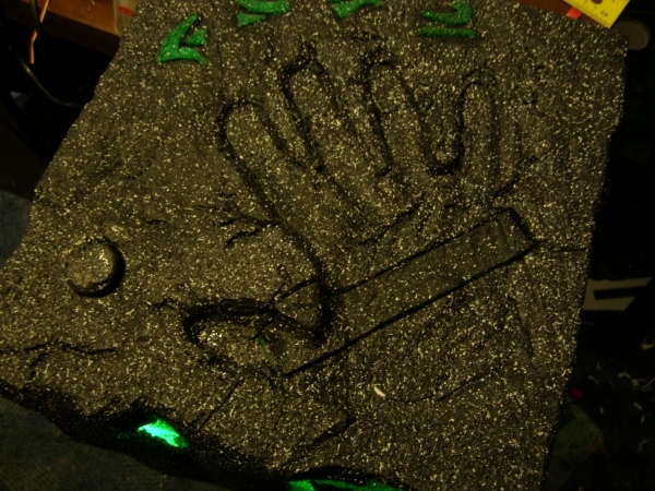

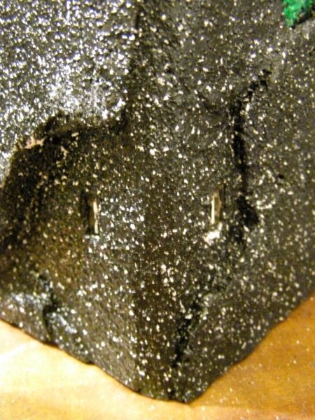

Сообщение NemesiZ » 21 окт 2009 22:41
Ну я почти закончил, между прочим. :super:
Предварительный грунт крышы

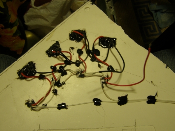

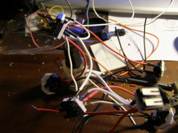

Бардак на обратной стороне. Технарям не ржать, т.к. я полный гуманитарий (это диагноз) ::-D:

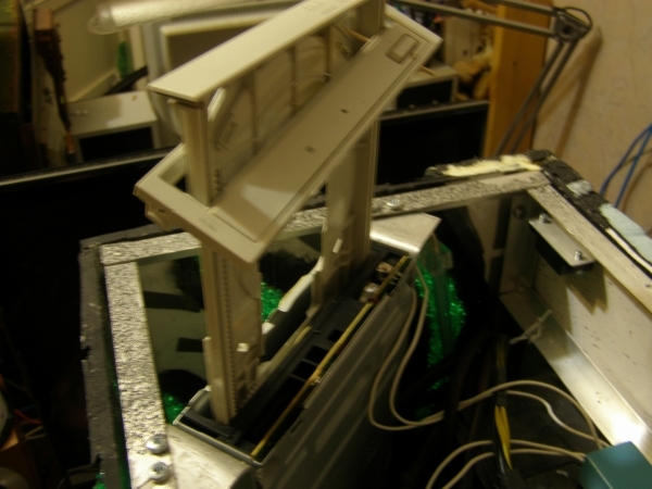

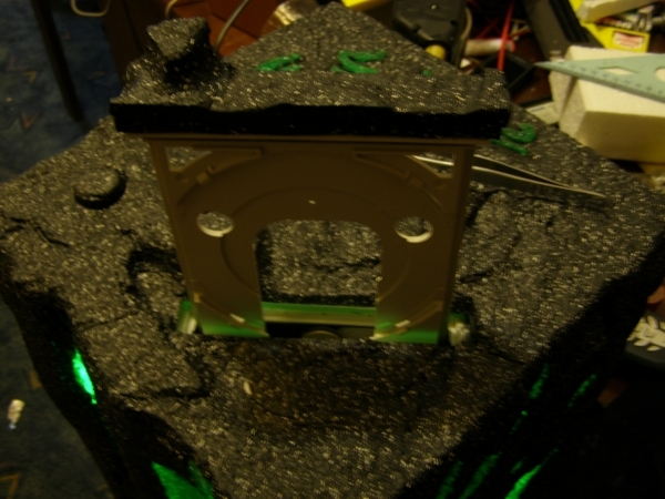

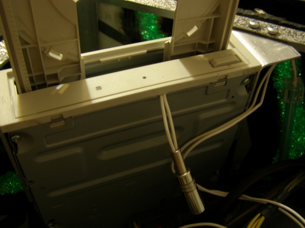

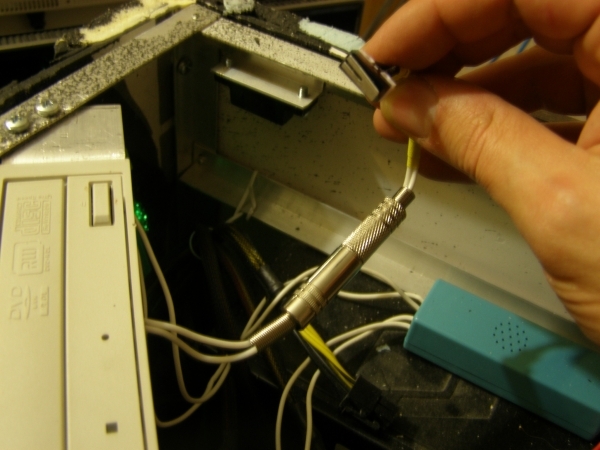

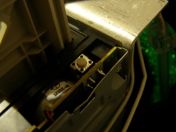

Добрался до СД-Рома
А вот как раз кнопочка мне и нужна
Устройство выносной кнопки

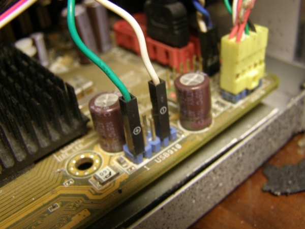

По совету товарищей с форума переставил джампер и запитал символы от юсб.
Работает )

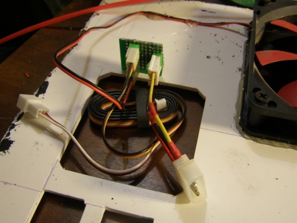

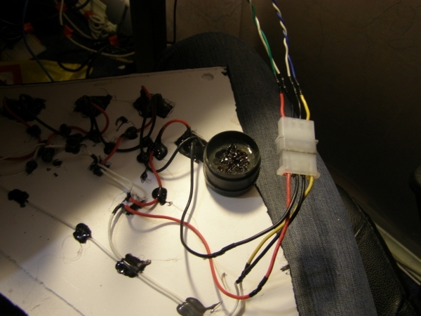

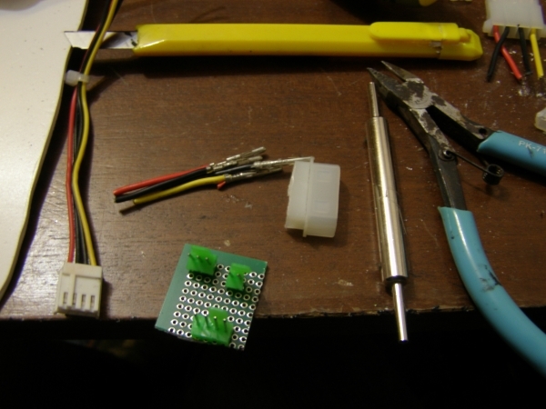

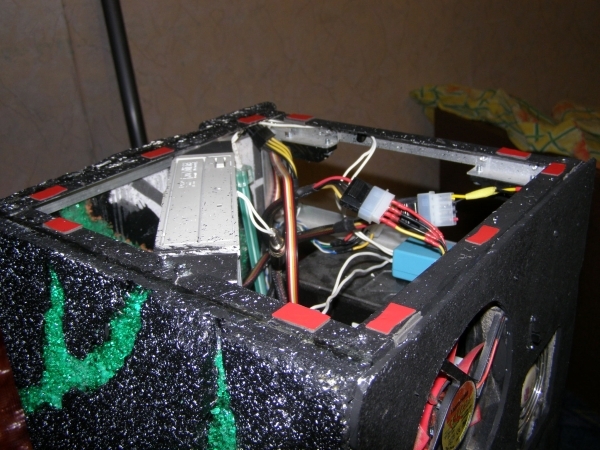

Крышу подключил через молекс: пара - на подсветку, пара - на включение компа
Для питания вентилей сделал разветвлитель

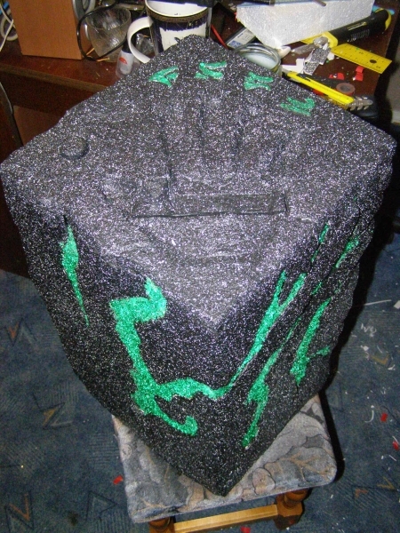

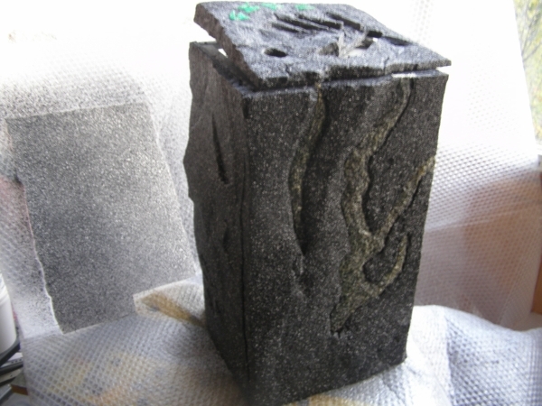

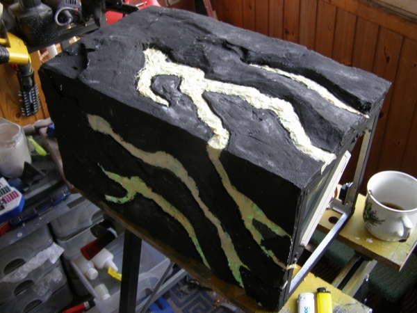

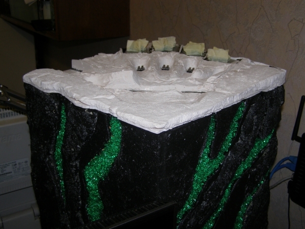

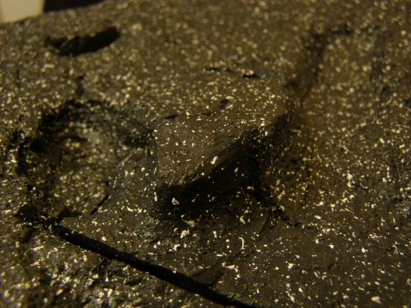

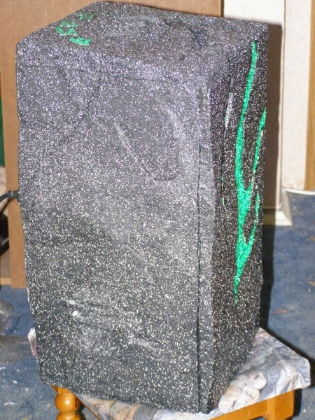

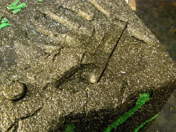

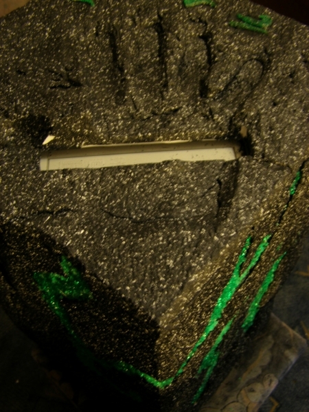

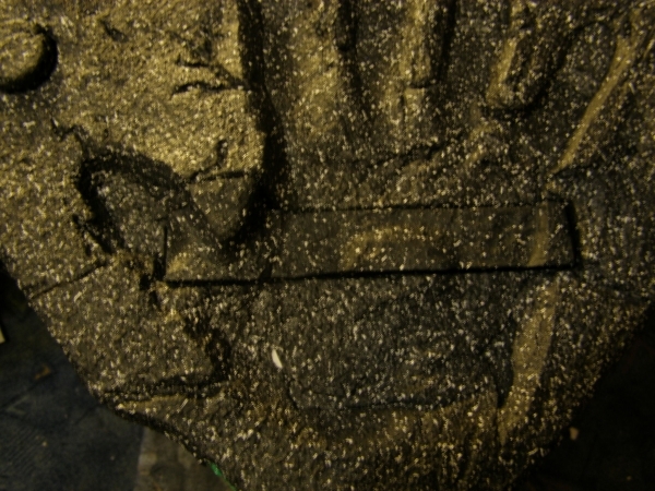

Покрасил я крышу на чистую и заметил одну крайне неприятную для себя вещь: фактура на крышке и боках достаточно сильно разнится из-за разной базы - гиспа сверху и пвх и пены с боков. При таких объемах выполненных работ было бы неуважением к себе оставлять "как есть", поэтому с легким матерком пошел за малярным скотчем.
Еще раз грунт
... и покраска

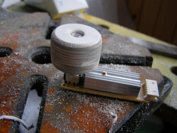

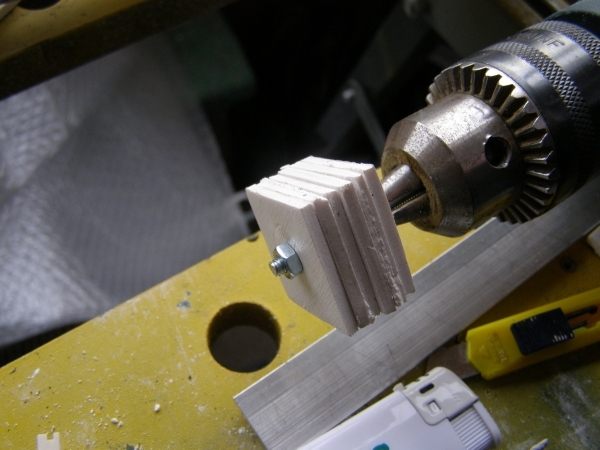

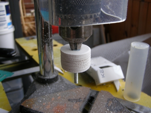

Пока сохнет, займемся ручкой регулятора от видюхи на крыше.
ПВХ + суперклей
Просверлил и насадил... на шпильку с гайками
Напильник пошире и...
... сидит как родная

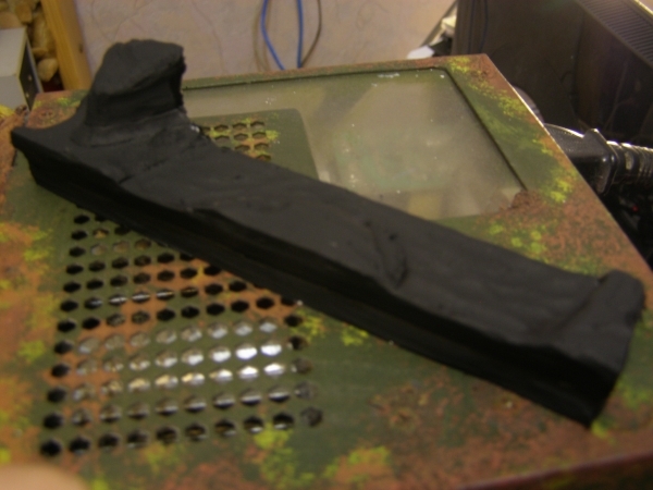

А эта наркоманская конструкция - стелс-панелька для СД-Рома
Загрунтованная
В данный момент готовы и покрашены абсолютно все компоненты для окончательной сборки, поэтому завтра окончание данного ворклога. :wink:

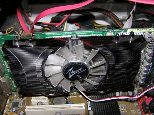

P.S.Похвалюсь. Нашел самую пендырную систему охлаждения (из воздушек) на свою GTS

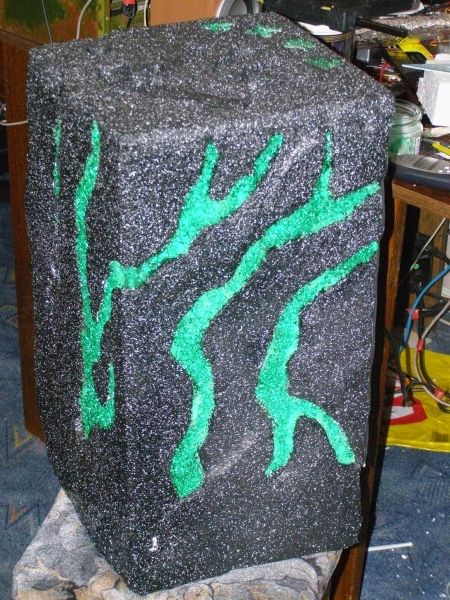

Сообщение NemesiZ » 22 окт 2009 21:21

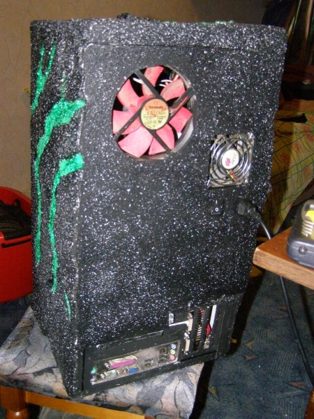

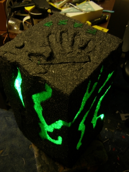

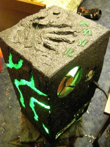

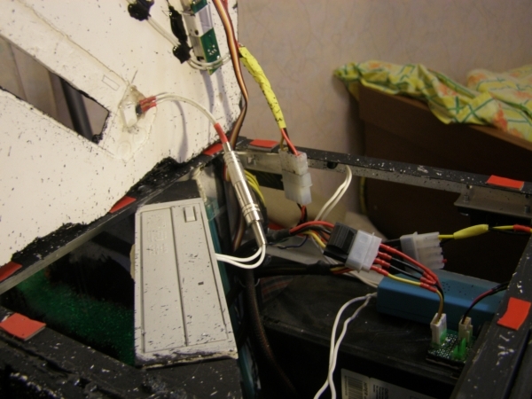

Вот и всё. Последняя порция фотографий и дань времени - видео
Подсоединение крышы
Провода
Встало )) Крепим стелс-панель
В открытом виде
Видно кнопку? :D
Слева регулятор оборотов

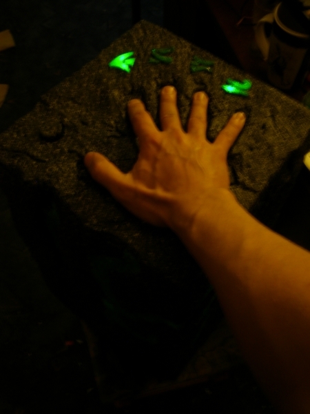

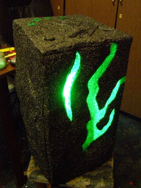

Вот такой вот он у меня вышел

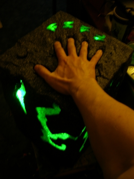

Основная фишка, что для включения компьютера надо нажать указательным, средним и мизинцем, при нажатии безымянным - цепь размыкается. Только и всего ::-D: Кто постарше, вспомнят лозунг "да-да-нет-да" ::-D:
Вид с включенной подсветкой:

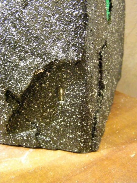

Мелкие детали
ЮСБ по центру внизу
Вот и обещанное видео. Тыц!
До скорых встреч! Надеюсь корпус пришелся по вкусу не только мне одному ::-D:
