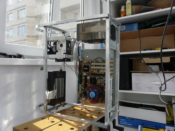

Утро после приезда с Мск началось шавермой, которая ну никак не могла спокойно лежать в желудке. Повалялся в постели, стало скучно... ну и полез на лоджию работать :)

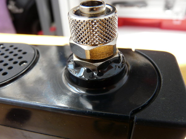

Во-первых, как я и говорил решил избавится от люминия в СВО, т.е. - пробки. По вполне разумной идее, заливать воду лучше через шланг, и желательно видеть сколько есть и сколько осталось. Так что нужно не просто водомер, но и заливочная трубка, достаточной длины, чтобы можно ее было вывести за корпус и заливая жидкость в СВО не залить комплектующие. Все это дело было решено сделать при помощи обычного штуцера, имплантированного в моноблок и отрезка шланга. Для этого, штучер был плотно обмотан изолентой, вкручен в резьбу пробки (там различие диаметров около 3-4мм было), и после сверху залито эпоксидкой. Эпоксидка кстати странная, и очень напоминает "поксипол" или серию клеев "эпокси" - т.е. держит крепко, но при желании можно вырвать к черту разводником.
Во-вторых, сделал уже очередную версию крепежа винчестеров. Так себе - не сильно нравится и видимо опять буду переделывать. Две хитрые рамки из полосы четко удерживают приводы за две боковых точки вертикально. В принципе можно вставить четыре винта.
В-третьих, решил собрать и посмотреть на это "чудо-в-сборе".
Как видно, верхний кулер вдувает воздух через винты и далее воздух упирается в бп. Ниждний вдувает через СВО, после чего воздух проходит по матери, обдувает ее и частью уходит вверх в БП через платы, частью - через кучу дырок в задней стенке нафиг.
корпус по большей части делается под имеющейся мАТХ (22х25), но в него легко влезет и узкая АТХ (22х30).

может не стоило бы так извращаться с креплениями жестких дисков?

Сообщение Змей » 19 июн 2008 19:09
oleg235, вот и мне внешний вид этого не нравится. все должно быть единобезобразно - а именно рамно-прозрачно.

на фотке от 19 июня корпус снова перевернут или в рабочем положении?

Сообщение Змей » 20 июн 2008 12:28
последнее - нормальное положение.

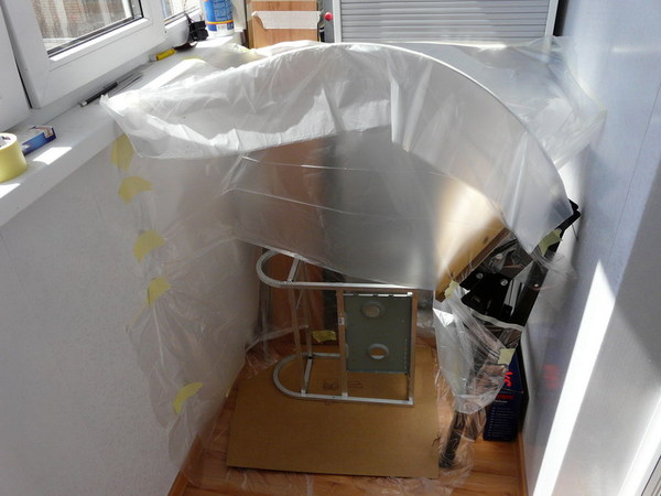

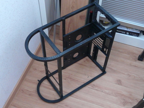

Более-менее замазал щели гвоздями, зачистил... и решил покрасить, чтобы скрыть баги. Особо капитально все не шпаклевал - не имеет смысла - видно из этого будет очень мало. К тому же черного будет много, так что раму тоже желательно покрасить. Для этого кроме краски (а точнее матовый аэрозольный грунт) купил защитную малярную пленку - тонкий полиэтилен сложенный в несколько раз с приклееным скотчем. Скотч приклеивается к стенам, обрезается от рулона сколько нужно, расправляется - и вуаля, стены закрыты. поскольку лоджия не большая то и покрасочная камера получилась как раз под корпус.
В результате за день интервалами по полчаса покрасил всю раму. Осталось четыре планки крепежа верхнего кулера и винчестеров покрасить и все. Но это уже мелочи.

Сообщение KiDdiS » 22 июн 2008 11:18
gud
очень понравилась "покрасочная камера" :D

Сообщение NeeZ » 22 июн 2008 11:56
А я крашу на лестничной площадке, на стены скотчем клею обычную клеенку или аля газету и все можно красить я две колонки перекрашивал и наносил рисунок (черная колонка и бронзовый рисунок типа тату)

Сообщение Dorosh » 22 июн 2008 13:22
А можно покрупнее замазанные части?

Dorosh, э... не хочу хвастаться своими косяками :(
KiDdiS, только из-за неплотности стыков мне пришлось потом вручную вытирать пыль краски с стен...
