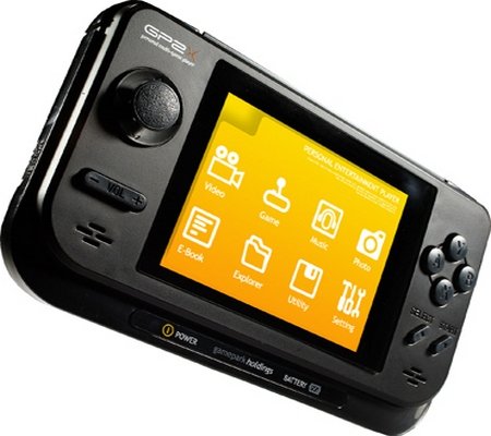

И тут в аську стучит знакомый с фразой "Глянь, какую игровую консольку я себе приобрёл!"...
Смотрю и фигею: ОНО...
Называется GP2X...
2 проца по 240 мегагерц, 64 оперативки и 64 флеш + поддержка SD-карт, Линукс, и ЮСБ-хост для полного счастья... А! Ещё ТВ-аут!
И это при цене около 200 баксов, правда из области "Покупка в России - через одно место"...
Буду думать, но в концепт вписывается прикольно!
