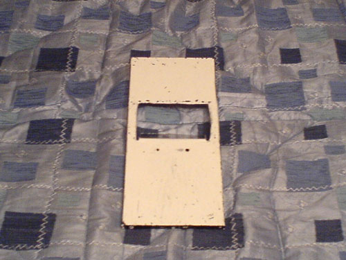

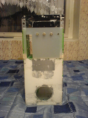

вторая часть морды подогнана под флоп вырезаны отверстия пот тумблерчики))))
верхняя крышка теперь с вырезом... подгонка под сидюк и выравнивание всего того что надо выравнить а выравнить надо прямо скажем много ибо по началу я кое как ножевочкой то пилил...а вот патом рука бойца устала и панислось все с дрелью.... вот зазубринки убраны, но в целом надо выравнивать, дабы не искушать судьбу искревлением верхушки, делацца сие будет шпатлевкой...
ну и слегка изменил архитектуру корпуса переносом одной из растяжек ближе к морде... плюс пара клепок заминена на болты что опять таки повысило прочность всей конструкции... ::-D:
фотки будут заффтра))) люди с неважными нервами вам луше не смареть))) жжесть))) ::-D: :shy:

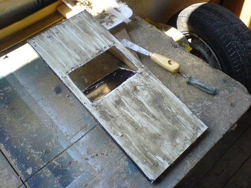

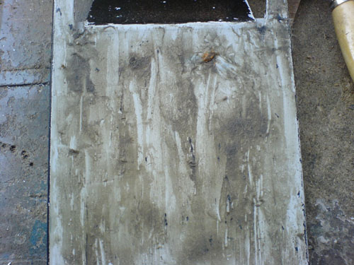

да хотел я сеня в три слоя шпатлевку положить...ага... положил...только один... сечас когда пишу вроде высох... вот правдо кхе... решил подождать с остальными слоями, что то меня пугает это все... ::-D:

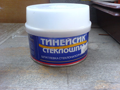

Итаг, сначала прошкурил, слегка ибо када краску снимал нехило пацарапал крышку, за тем, протер спиртиком... далье само действо... открываю я баночку вот эту...
кансистенция скажу я вам... знаете как клок волос отстриженных намачили вот тож самое.. такое чуство что махня... благо прочитал что СТЕКЛО наполненная, что сопсна мну порадовало... ибо стекловолокно прибавляет прочности и прочие фишечки))))
ну взял тарелочку пластиковую..вывалил туда горсть шпатлевки мальца затвердителя...
получилось эдакое мохнатое чудовисче... десять раз пожалел что не сам покупал а просто попросил... имхо мне кажецца что надо было что то такое каше видное брать а не "махню" плин... :frown: :frown:
ну вот что скажите глядя на сие, просто у меня странные чуства вроде и ниче так легло, а вроде чтот ни то... кто что скажет? confused confused

ЦыЦтернА аZZотА, А вообще чем тебе не понравились авто-шпатлевки фирмы Novol. По моему я лучше и не встречал пока.

Sonic-Chainik, Augures, Asmodey, я вот и понял что надо было авто шпатлевку брать)))) как пасту а не это... ну как грицца хош сделать хорошо сделай это сам, теперь уже сам поеду покупать)))) а эту... пока оставлю... возьму обрезок корпуса прошпатлюю этой и покрашу посмотрю эффектик... попробую, один слой положить вертикально, а вот второй уже положить горизонтально... посмотрим... единственный плюс ее можно шпателем содрать))))) завтра скорее всего прошпатлюю обрезочек, а потом покрашу в красный... думаю грунт взять средненький ибо на пробу хороший переводить не стоит...)))
посмотрим результат, а там уже будем смотреть продолжать крыть это гадастью или снимать и перекрывать другой confused confused

кстати пробовал эту автошпаклевку novol - довольно хорошего качества да и недорогая... при чем я использовал UNI(универсальную) и накладывал на мягкий пластик - легла очень хорошо... есть мысль(такое я уже пробовал) - вокрут прямоуголного отверстия сделать "накат" шпаклевки... накат прямоугольной формы уже дальше дорабатывается шкуркой... внизу можно поставить скажем сетку а сверху наката - ребра из акрила(например такой формы как у чифтека на морде)

2ЦыЦтернА аZZотА по-поводу совместимости шпаклевок проблем возникнуть не должно. А вот создать эффект который был описан,так чтобы он выглядел натурально довольно нелегко... поэкспериментируй с автошпаклевкой - ты просто увидишь что с ней можно сделать, а что нет...

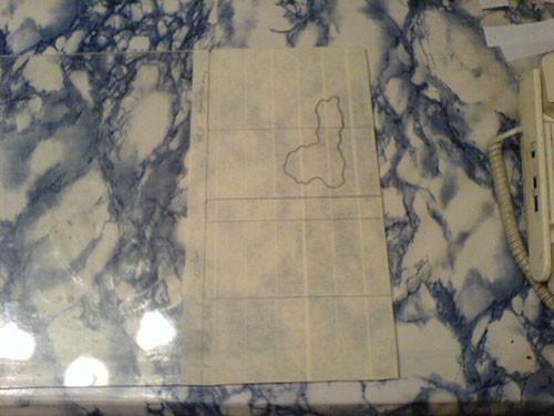

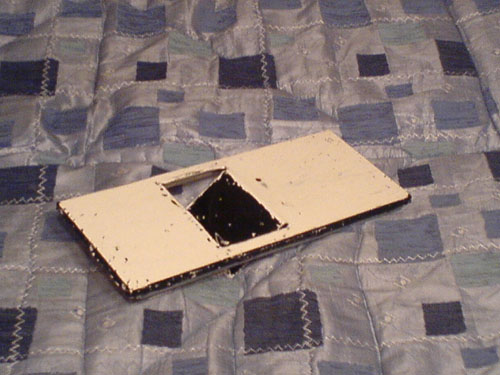

для начала разметил оргстекло под размеры крышки БП, ту тонированную решил переделать ибо УЖАС))) на цельно плексовую))) помогать нам будет ножевка и монолит)))) вот форма с пометкой где будет расплавленная часть плекса... в виду не хватки материала, та часть которая будет снизу БП то есть не видна будет из тонированного плекса остальное из прозрачного))))
Дальше идет размеченый плекс, под подставку для тела (SE K750) которая по задумке будет соединена со шнурком для компа... и слегка утоплена в корпус гдето на см если позволит внутренняя канструкция... даже если не позволит утоплю))) само собой подсвечиваццо будет двумя красными диодами, сама будет красного цвета ибо нутря копуса красные))))
эх детальки размером 5X10 mm чуствую будет тяжко мне выпиливать)))

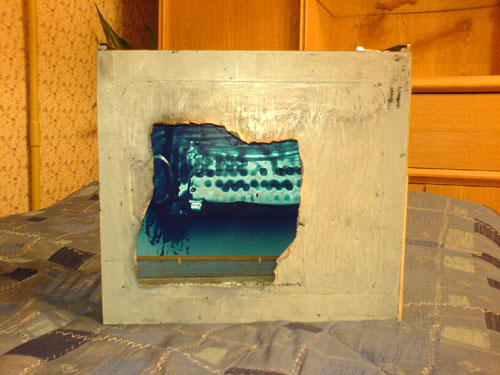

это по выпиливанию))) вроде все...а теперь... окно... я его не забывал ни на минуту...в итоге получилось следущее, сечас выглядит не очень ибо ничего стилю не соответствует... слегка отогнуто местами, по периметру искревления не большие доработаны плоскогубцами... далее скорее всего будет проделано еще одно отверстие, которое закроецца сеткой, и из которого будет идти обгоревший кабель, который на данный момент белый... и пара трубок одна с жидкостью, вторая оборванная...
мда... а окошко мне все таки чем то нравицца, закрывать буду плексом, причем настолько тонким насколько смогу найти, ибо, отрытым или материалом с дырками и отверстиями закрывать не хочу так как будет сосать пыль... все вентили например будут при окончательной сборке с укамплектованы такой сеточкой мелкой мелкой чтобы пыль не сабирать))) :shy:
ну и общий вид особо не собранного корпуса, так для разнообразия... :shy:
