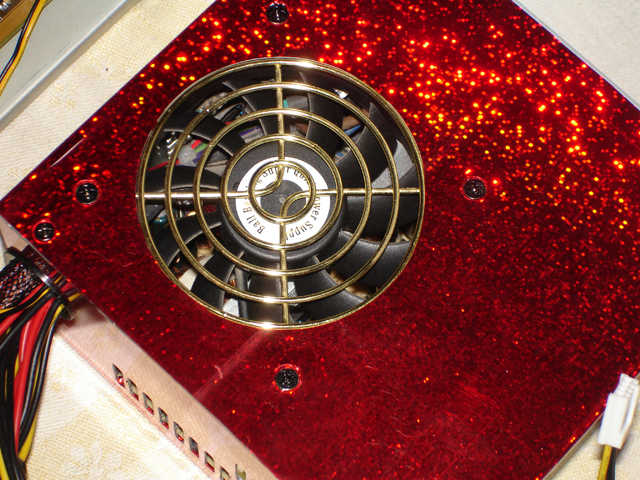

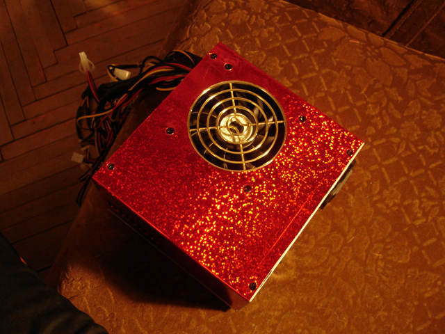

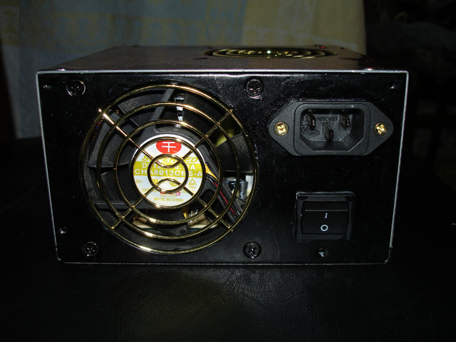

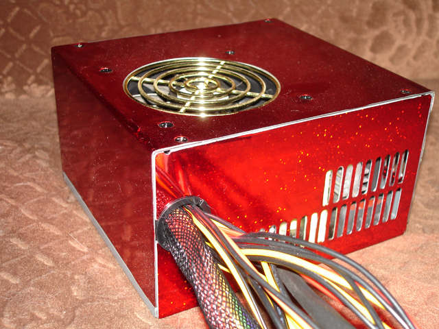

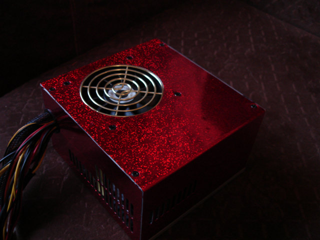

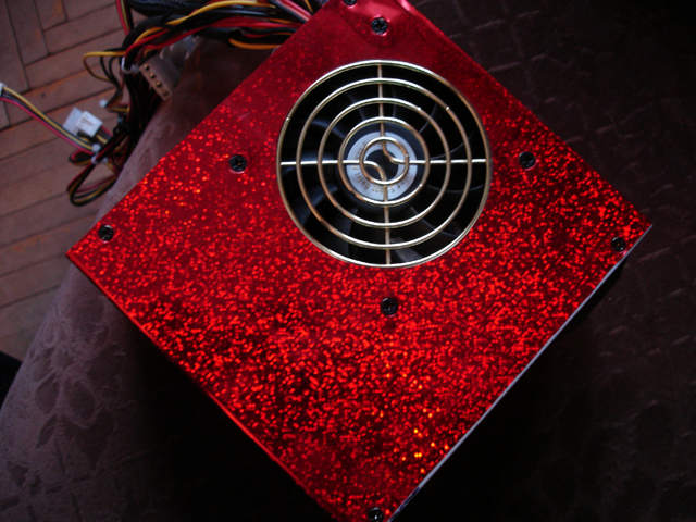

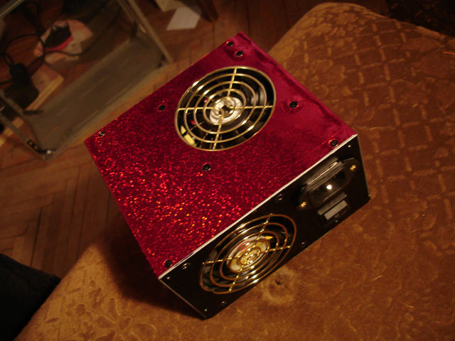

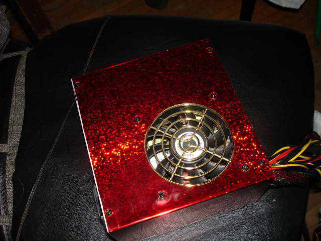

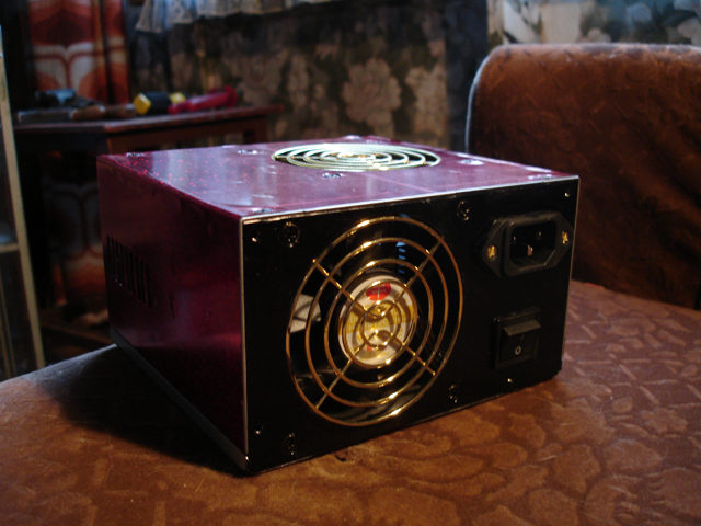

Когда мне надоедал процесс изготовления креплений для боковых стенок, я брался моддить БП. Решено было оклеить его замечательной самоклеящейся пленкой (см. рис. 17). Заднюю часть покрасил черным цапонлаком, дабы сочеталась с черным каркасом. Почти все болтики (Кроме разъема шнура) тоже стали черными. "Щели" на стыках пленки хотел сначала подкрасить красным цапонлаком, но потом подумал, что за красным оргстеклом, да при красной же подсветке будет пофигу. Короче, вот фотки почти (надо еще повозиться со шлейфами) отмоденного БП (со вспышкой и без, при разном освещении):
рис. 29 Красиво, правда? :shy: А еще я такой же пленкой оклею днище корпуса!

Но вернемся к блоку питания. 24pin'овый провод мамки был уже в оплетке, что радует:

MMX, все кульно!!!! вот только выложи пару фоток общего вида!!! А то я не совсем понял, как у тебя крепиться плекс. Странно, а у меня SATA очень просто разбираются: снимается крышка, а провода вынимаются и все!!! БП получился прикольный, но надо мне кажется вентели поменять на красные. Да еще, а что за лак такой, которым ты все красишь?
