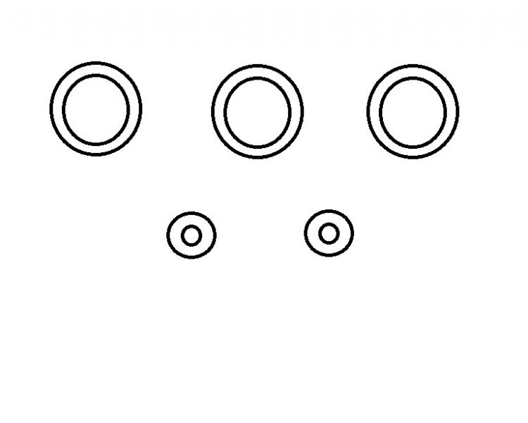

Сообщение Александр Слободян » 11 июн 2013 05:14
Тогда кнопки в ряд на уровне лотка, а гнезда опустить на линию ниже.. Получится трапеция как бы - будет лучше ИМХО... Изображение
