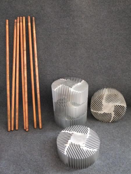

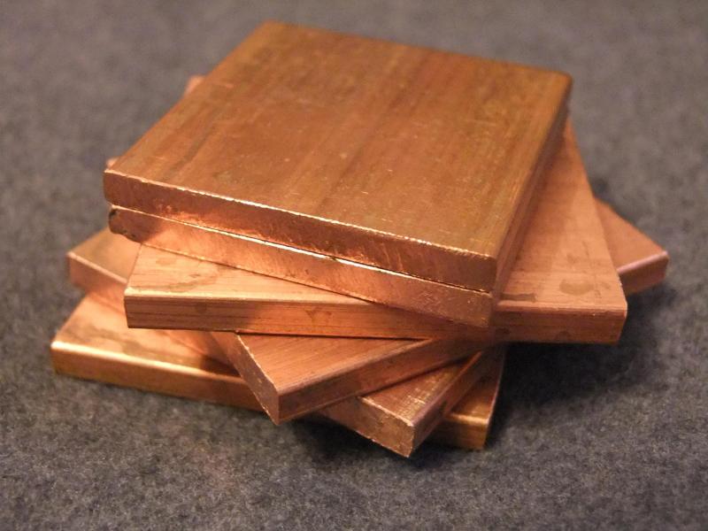

Сообщение TinMen » 27 окт 2013 15:06
Система планируется полностью пассивной
Пять одинаковых радиаторов TITAN (3+2) и 6 т. трубок предназначены для охлаждения процессора AMD Athlon X2 4450e на ASUS M3N78-EM в пассиве (я думаю - достаточно)
Сделал небольшой запас меди

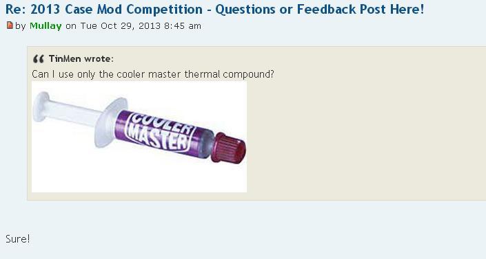

Сообщение TinMen » 27 окт 2013 16:57
Dmitry123 писал(а):TinMen, удачи в конкурсе, а какой продукт Cooler Master будете использовать в своём кастоме?
Вот это и проблема... :dontknow:
думал насчет термопасты или приколбасить какой нибудь кулер.
До января время есть, придумаю, или кто - что посоветует... :doc:

Сообщение TinMen » 29 окт 2013 15:10
Вот и решился вопрос, буду использовать только термопасту. ::-D:

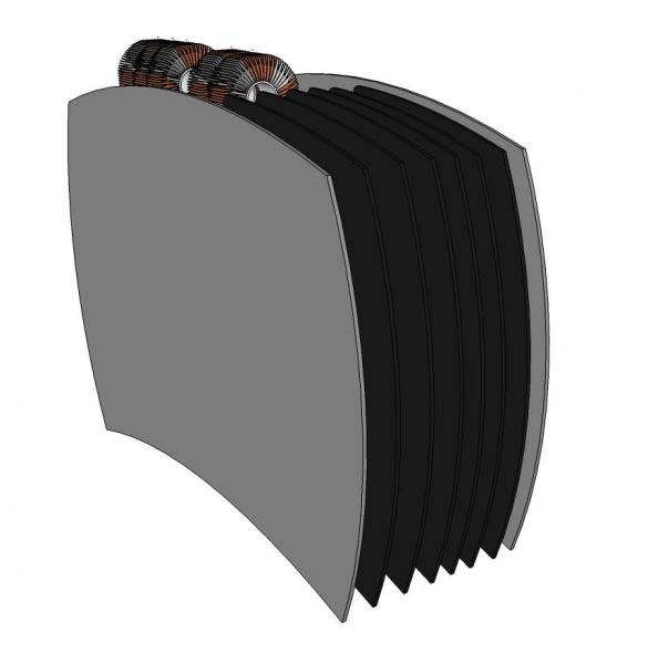

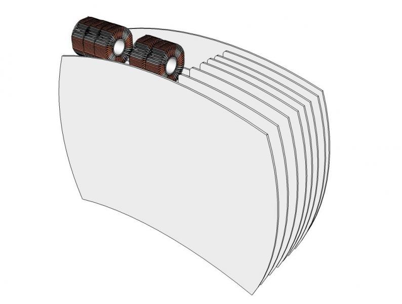

Сообщение TinMen » 07 ноя 2013 20:12
Небольшое продвижение.
От каждой группы будет идти 2-е т. трубки. И 2-е т. трубки будут идти между группами, соединяя их. На процессор пойдет всего 4. На фото не окончательный вариант, а примерка.
Garage Sound System
TinMen offline
Сообщения: 86
Зарегистрирован: 30 июн 2012 20:03
Откуда: Soligorsk
Сообщение TinMen » 07 ноя 2013 21:11
Корпус будет двухцветный, красить - конечно порошком.
Радиатор подвергнется никелированию.
А пока работы на стадии чертежей, прорабатываю мелочи.
