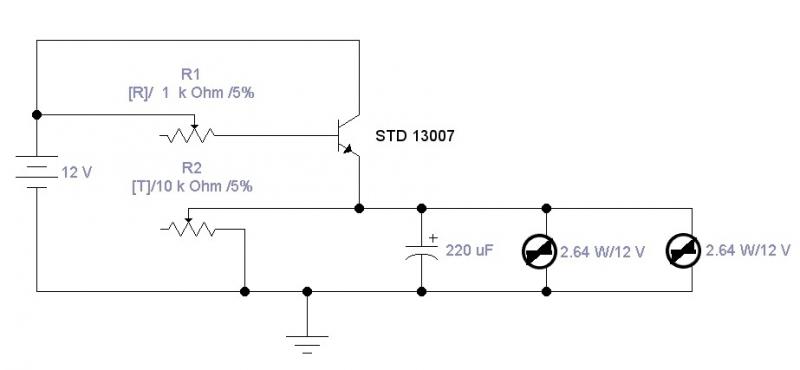

LiboV, схема вашего старого друга неправильна в принципе, боюсь, что ничего токового из нее не получится.
Вот так примерно она должна выглядеть :
Но транзистор на малом напряжении на выходе (5...8в)будет греться неподеЦЦки.
Поэтому я бы повторил эту конструкцию - http://people.overclockers.ru/Djemshut/record16
Более сложна, более дорога, но выдает стабильное напряжение при токе до 3 ампер. При этом гораздо меньше греется, поскольку в основе схемы - ШИМ.
PS
А чтобы в начальный момент сначала набрать максимум оборотов, а потом их плавно уменьшить, параллельно VR3 нужно поставить конденсатор емкостью ок. 100мкФ (плюсом к L1, минусом - к R1).

Сообщение LiboV » 21 мар 2012 18:57
Шурика, -ALS-, спасибо большое, попробуем Ваши варианты :super:

Сообщение Nekromant » 21 мар 2012 22:20
LiboV писал(а):Реобас.
Реобас можно сделать на микросхемах LM117/317 c индексами K,T,S или КР142ЕН12А(одно и тоже), на них допускают ток до 1,5А. Естественно нужно взять радиатор покрупнее.
Вот схема, уже появлялась на форуме, нужна верхняя часть от общего провода, (земли).
Естественно на входе будет не 25в а 12в, и на выходе в результате от 3в до ~11,5-12в.

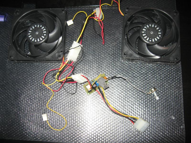

Сообщение LiboV » 22 мар 2012 21:33
Аллилуя!!! :super: :super: :super:
Заработало!!!
Для начала я решил не заморачиваться с принципиально новыми схемами, а, все-так, попробовать переделать имеющуюся. И начать решил с замены переменного резистора с 2,2кОм на 1,0кОм.
И все ЗАРАБОТАЛО!!! Пропеллеры запараллелены и стартуют при положении переменного резистора на минимуме (минимальных оборотах)!
Не знаю теперь каковы минимальные обороты пропеллеров, явно не 1000, а больше. Но точно могу сказать одно - шум двух тайфунов в сумме на минимальных оборотах данного реобаса не превышают шум пропеллеров, имеющихся в данный момент в системнике в момент простоя!
И еще хочу отметить одну особенность: Радиатор на транзисторах греется! Не могу сказать, что жжот, но на ощупь примерно градусов 65 +-... Причем на реобасе с конденсатором в 680 мкф греется меньше чем с 220 мкф (по крайней мере мне так показалось).
Итак, РЕОБАС готов и работает! Чуть позже сделаю красивую ручку.

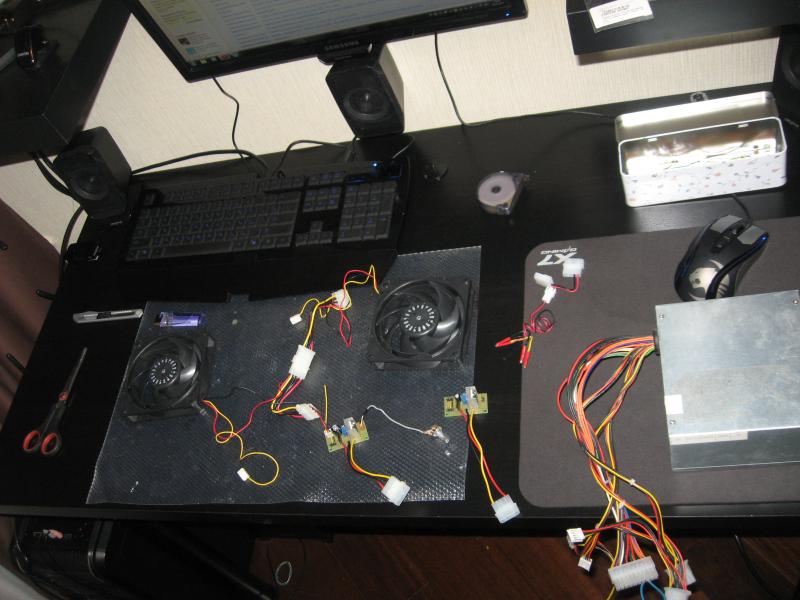

А пока бонус - пара фоток испытательного стенда на сон грядущий (просто настроение оч. хорошее!):

Сообщение Змей » 22 мар 2012 22:25
коврик. рулонный. из икеи.и тоже лежит пупырышками вверх. и полки тоже кажется икея.... господи... как на свой стол смотрю :)))

Сообщение LiboV » 22 мар 2012 22:36
И коврик, и полки, и стол, и даже вон та коробочка в цветочек, в которой я храню паяльник... Но главное - тайфуны стартанули!!!
Подправил схему:
И ответственно заявляю, что для двух Scythe GentleTyphoon 3000rpm, стоящих в параллеле реобас по этой схеме работает!

Сообщение Шурика » 25 мар 2012 13:52
zvukgame, рекомендации понятны, непонятно одно - а нафига такой город городить?! :dontknow:
LiboV, я все таки никак не могу понять нафига там стоит R2... выкинь его нафиг!
Шурика offline
Сообщения: 780
Сообщение LiboV » 25 мар 2012 17:36
Шурика, R2 там, чтоб регулировать минимальное напряжение, а, соответственно, и минимальные обороты пропеллеров.
Кстати, программа-эмулятор показыват, что минимальные обороты как раз около 1000, так что цель достигнута!
