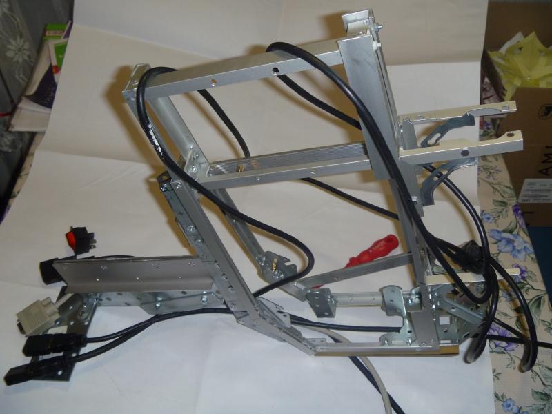

Сообщение Mindphaser » 15 фев 2012 00:37

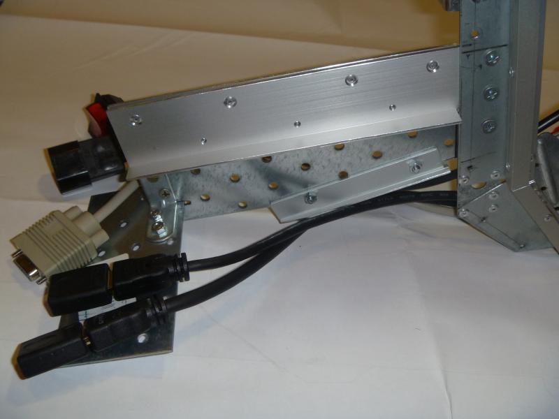

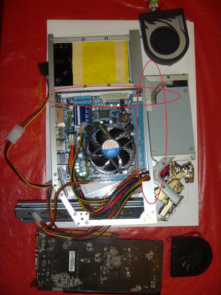

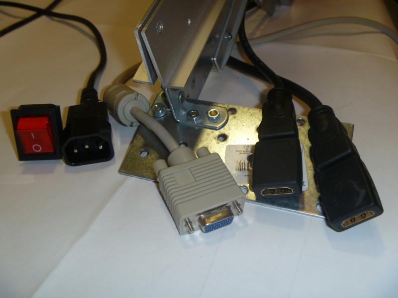

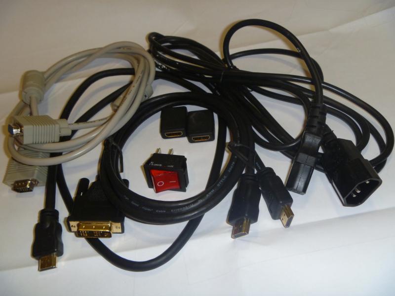

Подобрал комплект кабелей и переходников:
Собираюсь задействовать все 3 выхода видеокарты. Для этого купил удлинитель D-Sub, кабели HDMI-HDMI и DVI-HDMI, а также пару переходников HDMI. Также потребуется удлинитель сетевого кабеля и кнопка выключения блока питания.
Все это добро нужно как-то протянуть здесь (благо крышка съемная):
и разместить в основании крепления:
И фото с общей компоновкой:

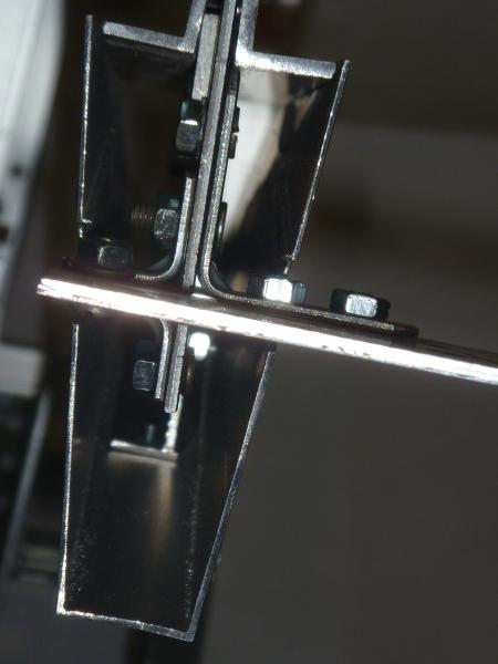

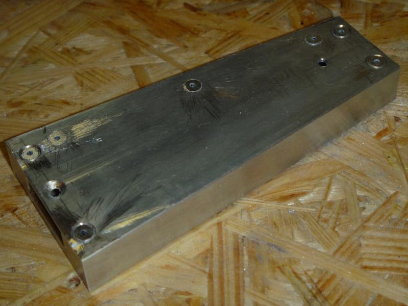

Сообщение Mindphaser » 12 апр 2012 10:24
Наконец-то долгожданное (по меньшей мере, для меня) продолжение. Выделил несколько вечеров, заготовил граммов 50 алюминиевых опилок :lol:

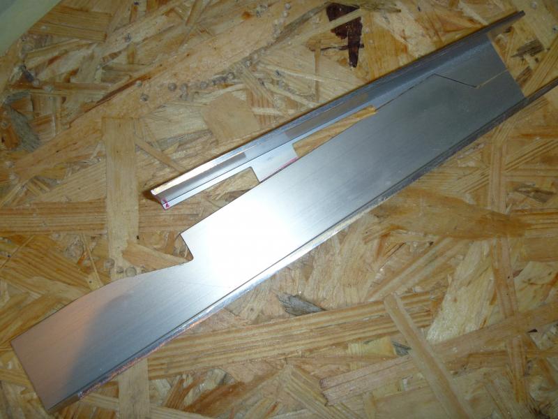

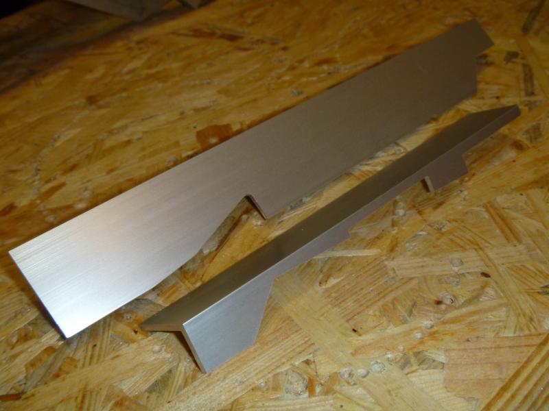

Занялся изготовлением кожуха разъемов задней панели материнской платы.
Сначала верхний «козырек»:
В дело пошел уголок 30х30х2мм:
Затем боковые части:
Результаты примерки:
Левая часть кожуха (если смотреть сзади) будет съемной, на винтах, а правую намертво приделаю к стальному профилю рамы.

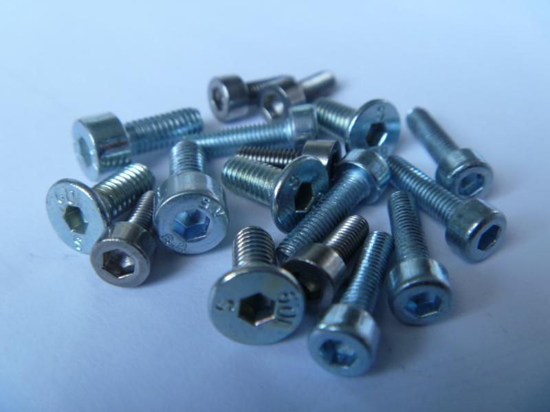

Кстати о винтах. Совершенно неожиданно обнаружил рядом со своим домом магазин с огромнейшим выбором метизов. Взял на пробу винты M3 и М4 под шестигранник (есть с потайной головкой и даже из нержавейки!):
Теперь буду как все - с крутыми моддерскими винтиками :wink:

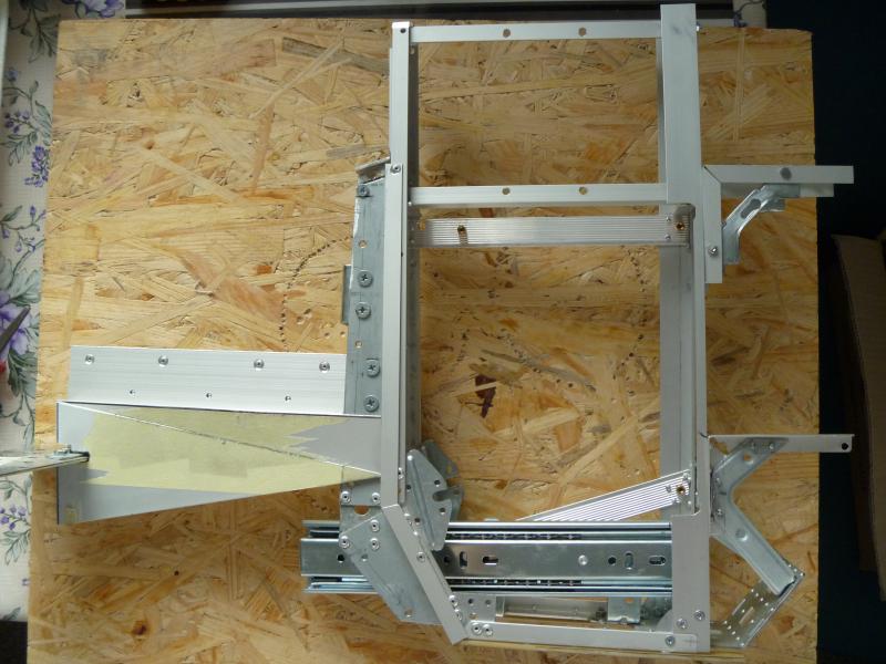

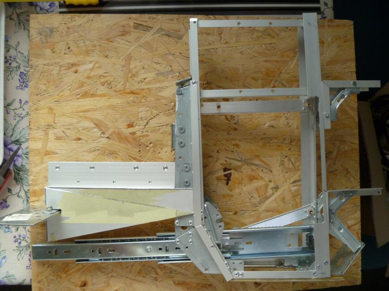

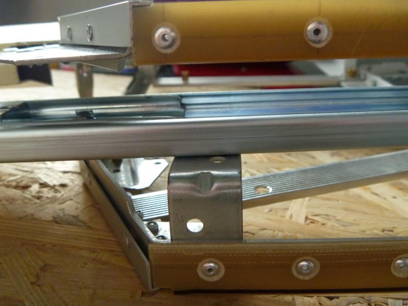

Сообщение Mindphaser » 17 апр 2012 15:38

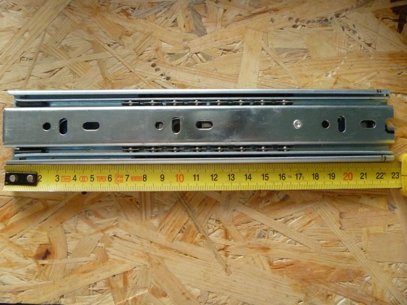

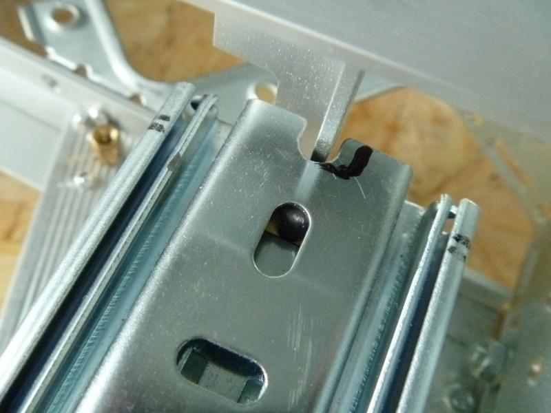

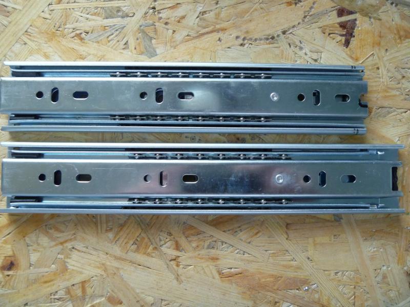

Решил укоротить направляющую кожуха видеокарты:
Рядом «необрезанная»:
Примерил в сложенном положении:
И в открытом:
Подогнул по месту уголки крепления направляющей:

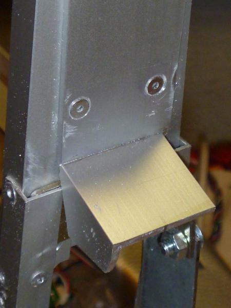

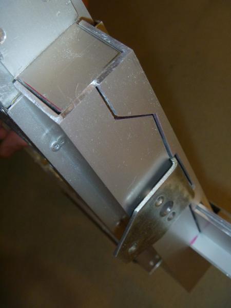

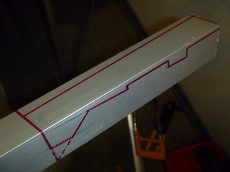

До самого кожуха руки пока не дошли, переключился на коробку с разъемами видеокарты.

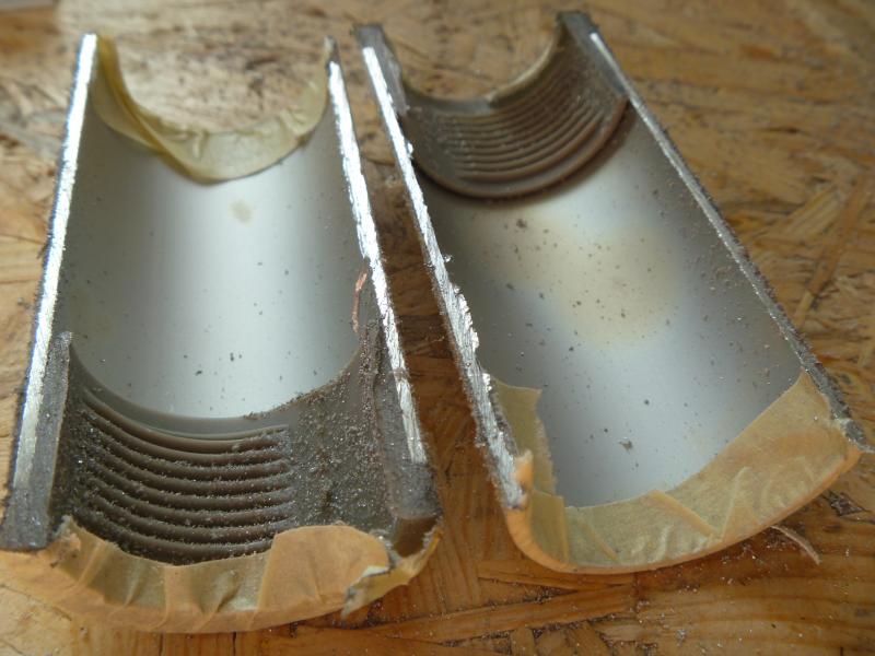

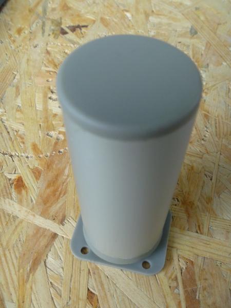

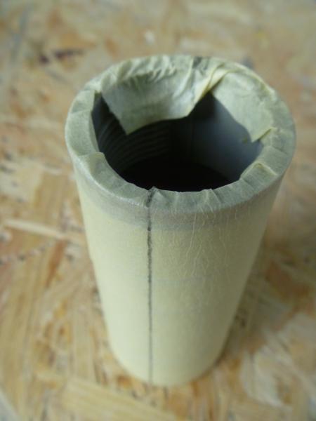

Передняя часть коробки округлой формы, для нее использовал алюминиевую мебельную ножку диаметром 40мм:
Разобрал, подготовил к распиловке:

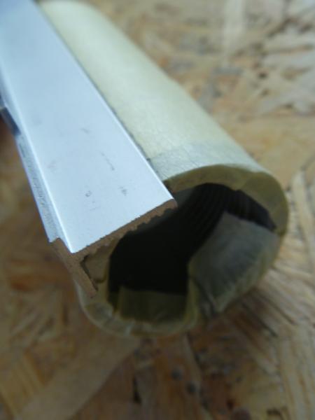

Кстати, как наметить линии продольного распила (в смысле параллельно друг другу и оси циллиндра)? Выход найден – приложил уголок:
Слегка поорудовал ножовкой:

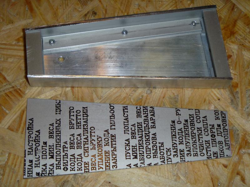

Нашел алюминиевую табличку от какого-то шкафа с электроаппаратурой, материал пошел в дело:
Будет съемной крышкой держателя «фонарика», хотя правильнее эту часть называть «система обнаружения» (ну или что-то вроде этого):
