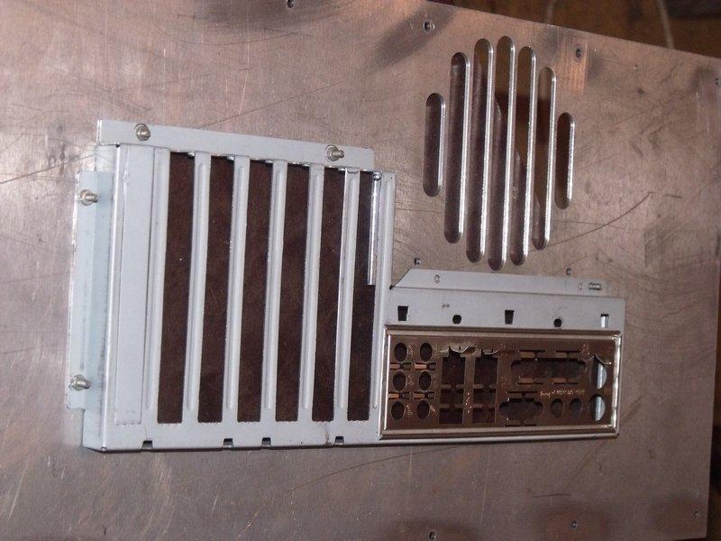

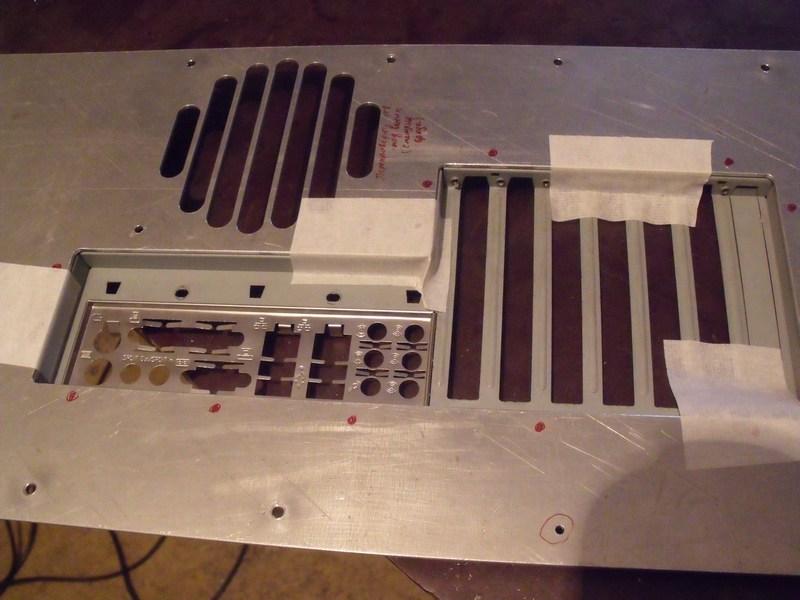

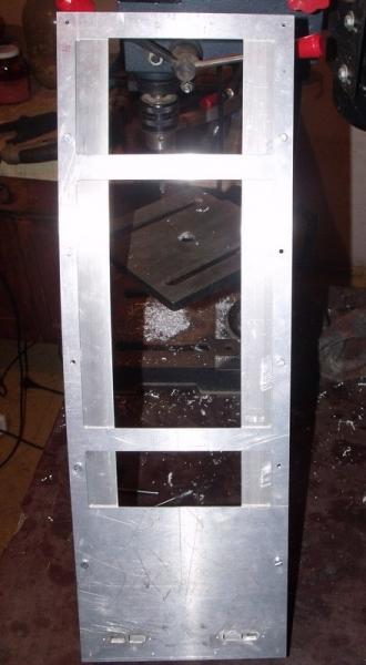

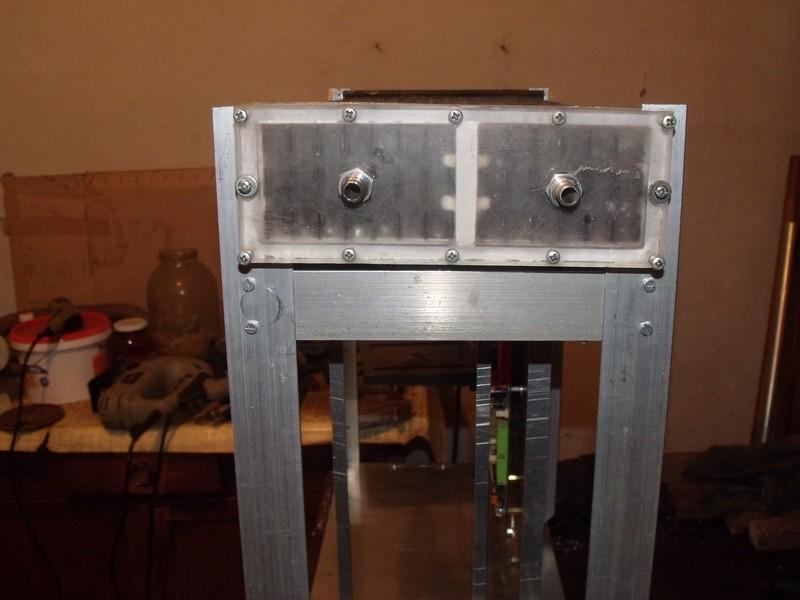

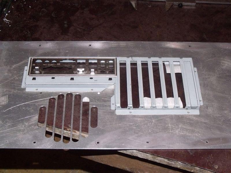

Come back'ом это назвать нельзя, поэтому покажу то что сделано, в продолжении темы сбора трея. Параллельно ведется работа над передней панелью.
Хенд мейд радиатор СЖО, как и было известно заранее, по ширине не соответствовал своему посадочному месту... короче опять пилим,
Теперь все хорошо,
Затем прикрепил панель, бумажным скотчем, высверлил отверстия... все это дело держится на болтах М3 (красивые винтики ждут своего часа в баночке),
Вот и все. Завтра выложу картинку собранной системы как есть, потому что недочеты OCHE опасны!

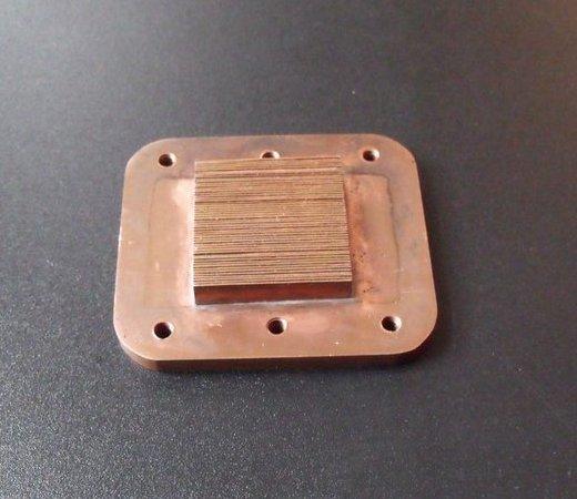

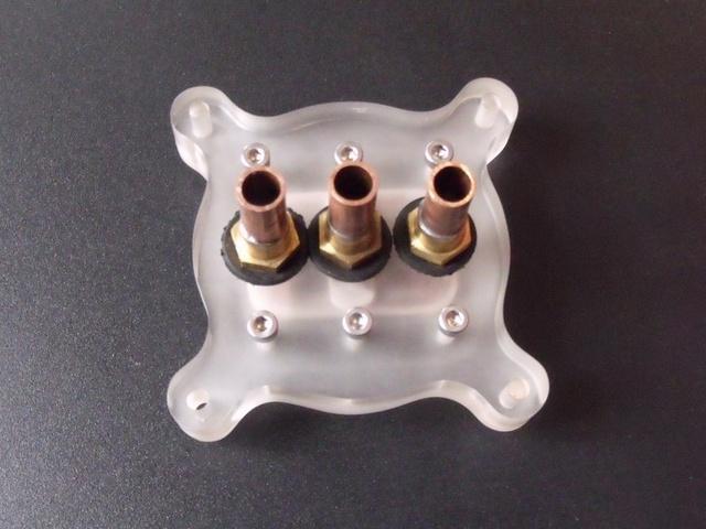

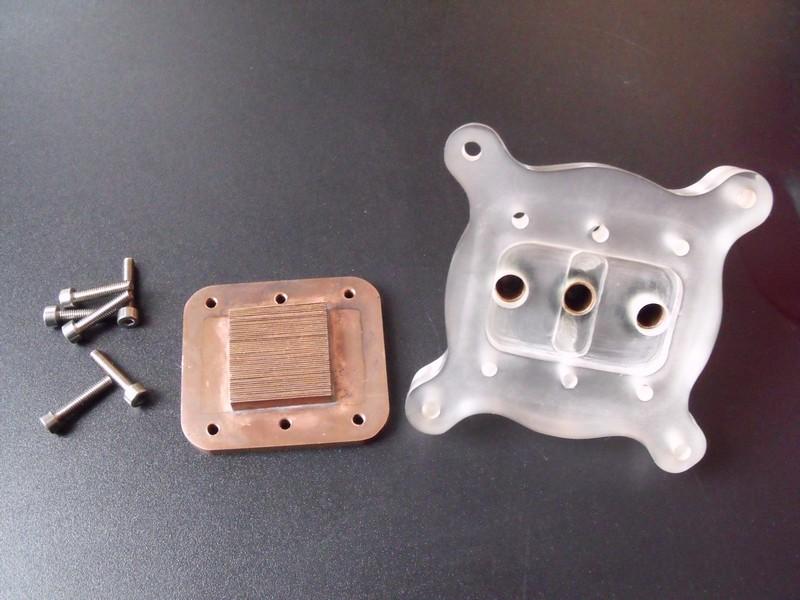

Одна из моих самопалок годов эдак 2008-х.
Ватер на CPU, это не в продолжение темы кастома, а так, для тех кому надо, чтобы не повторяли моих ошибок.
На основание напаян пакет ребер, если не изменяет память, там их около 50, каналы 0,2-0,3мм. Сразу заметим, что ватер показал высокую ГДС.
Плекс фрезеровался дремелем и доводился на сверлильном станке.
Полный хенд мейд. Даже штуцера.
Итог: в топку :tratata:
+ Получен опыт и мнение, что лучше брать "заводские" экземпляры и делать только то что не выпускаю серийно.
- Потрачено энное количество нужного времени.

Сообщение Stone_xp » 18 янв 2012 11:05
А что именно плохо в нём? Протекает. не справляется с своей задачей, что-то ещё?

Сообщение Skrytyi_Kachok » 18 янв 2012 16:40
Stone_xp, по-определению микроканальная структура должна показывать высокую эффективность отвода тепла, чего не произошло в моем случае, ватер проиграл воздушному куллеру CM Hyper Z и это плохо. Хотя есть вероятность что виной тому может быть и не ватер, а используемая в то время аквариумная помпа. Надо его сейчас испытать на Swiftech MCP355 vs Swiftech Apogee GTZ, лень.

Сообщение Stone_xp » 18 янв 2012 18:16
Мне кажется дело в том что вода не протекает по всем рёбрам а только по части....
Мне кажется эффективнее было бы так, даже с гораздо меньшим количеством рёбер

Сообщение Skrytyi_Kachok » 19 янв 2012 17:24
Stone_xp, это уже у вас по типу змейки получается, а как водится у змейки, каналы нужно делать большой ширины, для уменьшения гдс.
Мой ватер можно было бы конечно попробовать переделать немного, например улучшить прижим крышки для лучшего продувания ребер. Но мне почему то кажется что это пустая трата времени :dontknow: , тем более что крепеж LGA775. Может руки и дойдут, сама идея мне понравилась.

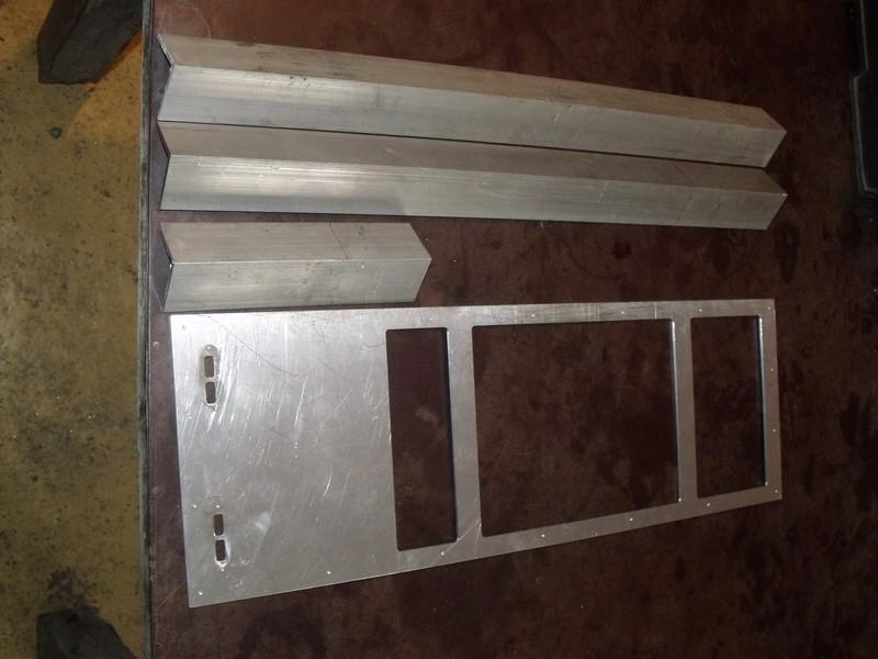

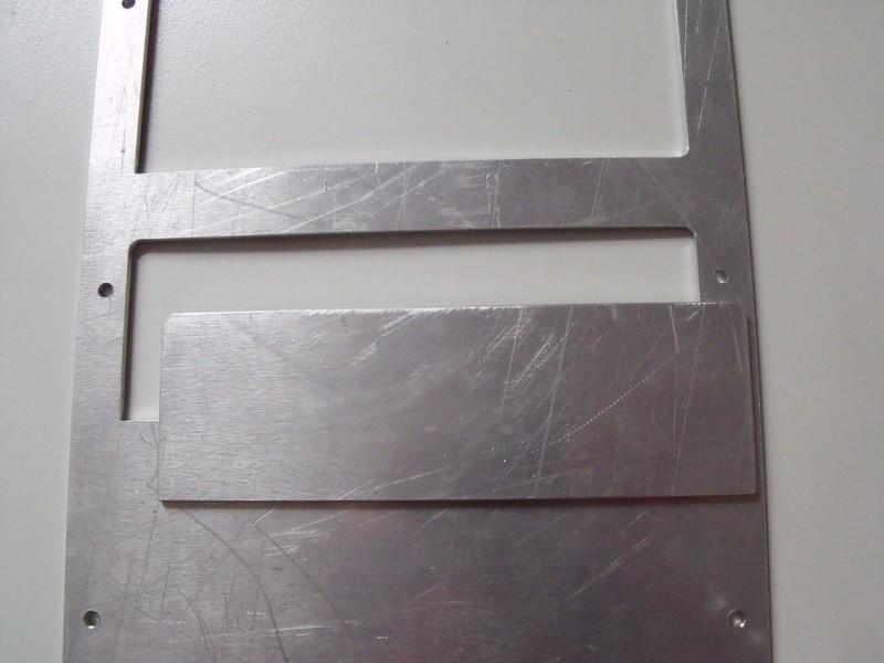

Сообщение Skrytyi_Kachok » 23 янв 2012 13:42

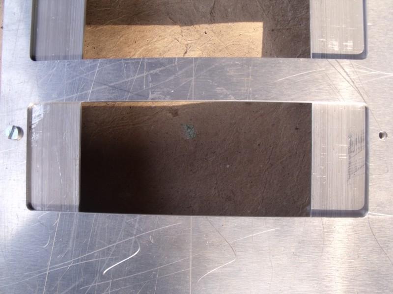

Come back: Front panel
Итак товарищи модеры, настал черед "передка". Размеры 55,5х18,5 см.
Допилил напильником углы после фрезерования и подогнал дверцы до необходимого размера.

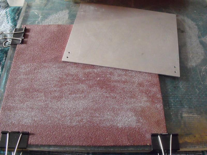

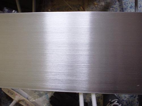

Сообщение BlackJack » 23 янв 2012 13:46
Skrytyi_Kachok, алюминий под сатин делать будешь?.. Это такие полоски однонаправленные..

Сообщение Skrytyi_Kachok » 23 янв 2012 14:01
BlackJack, Думал красить, решения вообще нет окончательного, поэтому любые советы мне бы очень помогли (в этом деле вообще 0 я). Есть примеры этого сатина? ссылку можно?

Сообщение BlackJack » 23 янв 2012 14:10
Skrytyi_Kachok, вот здесь описано - http://www.modding-modding.ru/how-to-brush-aluminum
Думаю, что найдешь возможность приспособиться.. :beer:
Главное полностью выводить шкурку за границу металла, иначе получится у краев слабее текстура..
