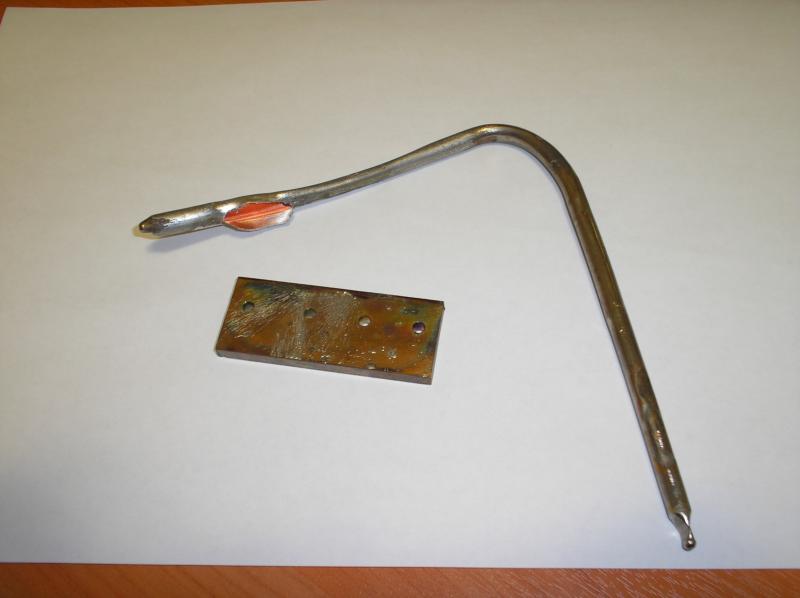

Вот так выглядит лопнувшая ТТ:
Воздушный шарик - из латекса и давление в нем куда меньше, чем в трубке с медными стенками в момент взрыва. Оглушает не хуже доброй петарды.
В момент взрыва трубка была в 30см от глаз. Итог: капли припоя примерно на неделю впились в роговицу, это мешало моргать. Так что защитные очки - суровая необходимость, чем бы не занимался.

Сообщение Dimagans » 22 сен 2011 16:42
Нормально рвануло, сочуствую мне тоже иногда невизло припой на веки попадал.

Сообщение Skrytyi_Kachok » 22 сен 2011 18:05
philosopher писал(а):Что ТТ взорвется - не страшно, уже взрывались. ::-D: (фото трупика ТТ уже где-то выкладывал) Если серьезно, то я просто уже знаю до какого состояния можно смело греть, а когда уже "ой-ёй-ёй", то есть на грани взрыва. Использую припой с низким содержанием свинца (или вовсе без него) с температурой плавление порядка 120..150 градусов. Ну а для взрыва ТТ нужно перешагнуть 240 градусов.
Конкретно этот медный радиатор спаивал воедино, прижав пакет ребер к основанию огромной струбциной с кусочками ЛДСП в качестве распределителей давления. Грел пропановой горелкой, "продувая" сам радиатор. Все как следует прогрелось и спаялось.
Возьму на заметку, если доберусь до пайки не самодельных ТТ.

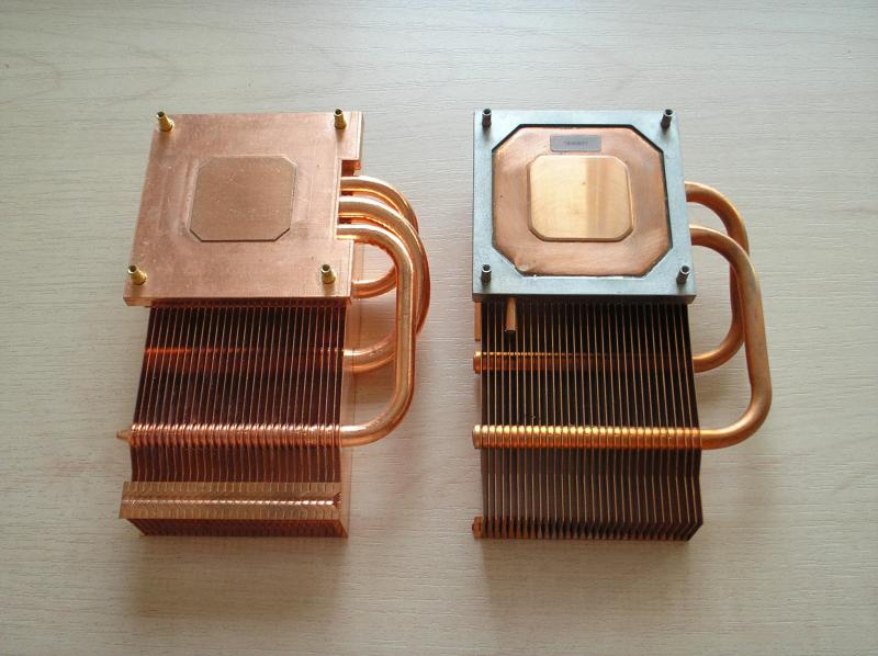

Сообщение hub » 22 сен 2011 23:05
philosopher, у тебя на фотке распаянного радиатора радеона на предыдущей странице похоже, что испарительная камера вздулась. Действительно так?
У меня есть мысли к испарительной камере видюхи припаять более крупные ребра, но боюсь, что деформирует ее.

Сообщение hub » 22 сен 2011 23:07
philosopher писал(а):В момент взрыва трубка была в 30см от глаз. Итог: капли припоя примерно на неделю впились в роговицу, это мешало моргать. Так что защитные очки - суровая необходимость, чем бы не занимался.
Мда... Мортис писал, что трубки надо греть с затычками в ушах и в защитной маской, а не в очках.

Сообщение philosopher » 23 сен 2011 16:25
hub, так и есть. Верхняя крышка у испарительной камеры (которая к пакету ребер примыкает) из очень тонкой листовой меди и вздувается еще до разжижения припоя, по сути, ребра отстают от камеры, отрываемые силой изгибающейся пластины, а не потому, что их припой больше не связывает. Паять кулер на испарительной камере счетаю нецелесообразным. Пока просто нет таких требований, которые бы невозможно было удовлетворить традиционными трубками.
А Мортис - великий кулеровод и трубкопайщик, жаль, что больше "не у дел" (приоритеты в жизни поменялись).
Он прав, нужно защищать глаза, лицо и органы слуха. Но у меня с тех пор трубки больше не взрывались, хотя было дело - мёрли тихо...

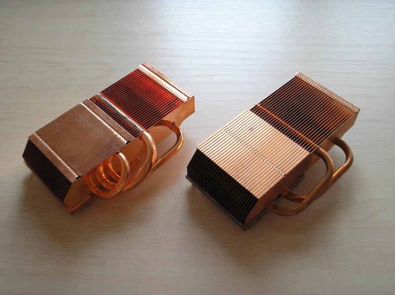

Сообщение philosopher » 24 сен 2011 05:06
hub, тем не менее, существует два варианта радиатора к radeon HD2900 - v1 и v2. Я разбирал именно образцы первой ревизии. Вторая же отличается лишь добавлением в конструкцию третьей центральной ТТ диаметром 8мм и заменой испарительной камеры на цельномедное основание с жетобками под трубки, а так же 29 ребрами вместо 30 - у первой версии. Юзеры обеих СО утверждают, что вторая ревизия с тремя трубками показывает лучшие результаты по охлаждению при прочих равных условиях.
