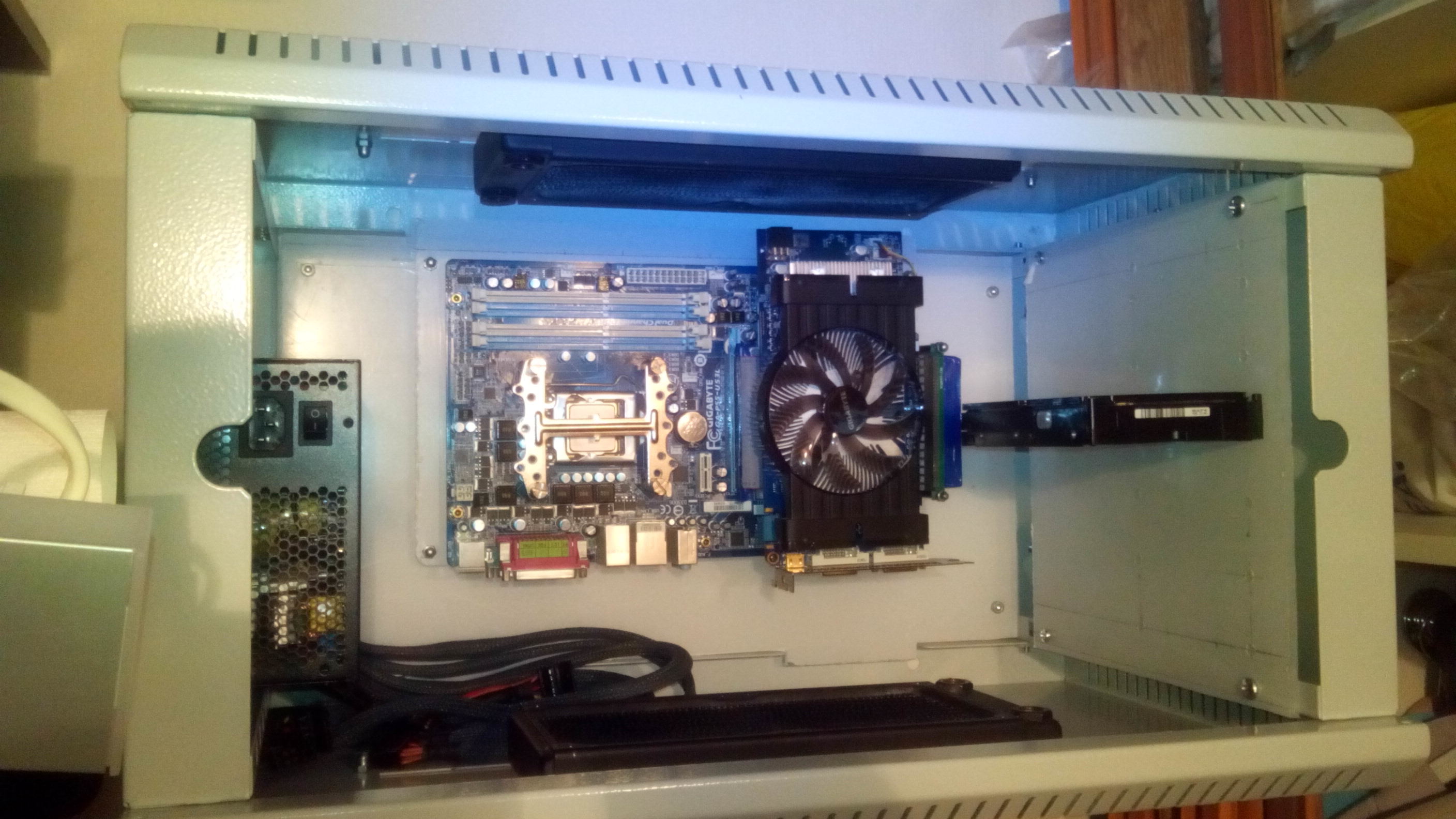

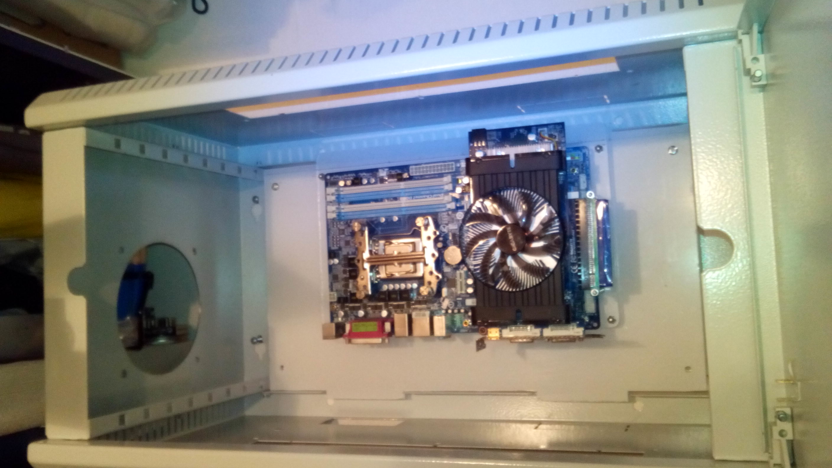

Сообщение Змей » 02 окт 2015 20:16

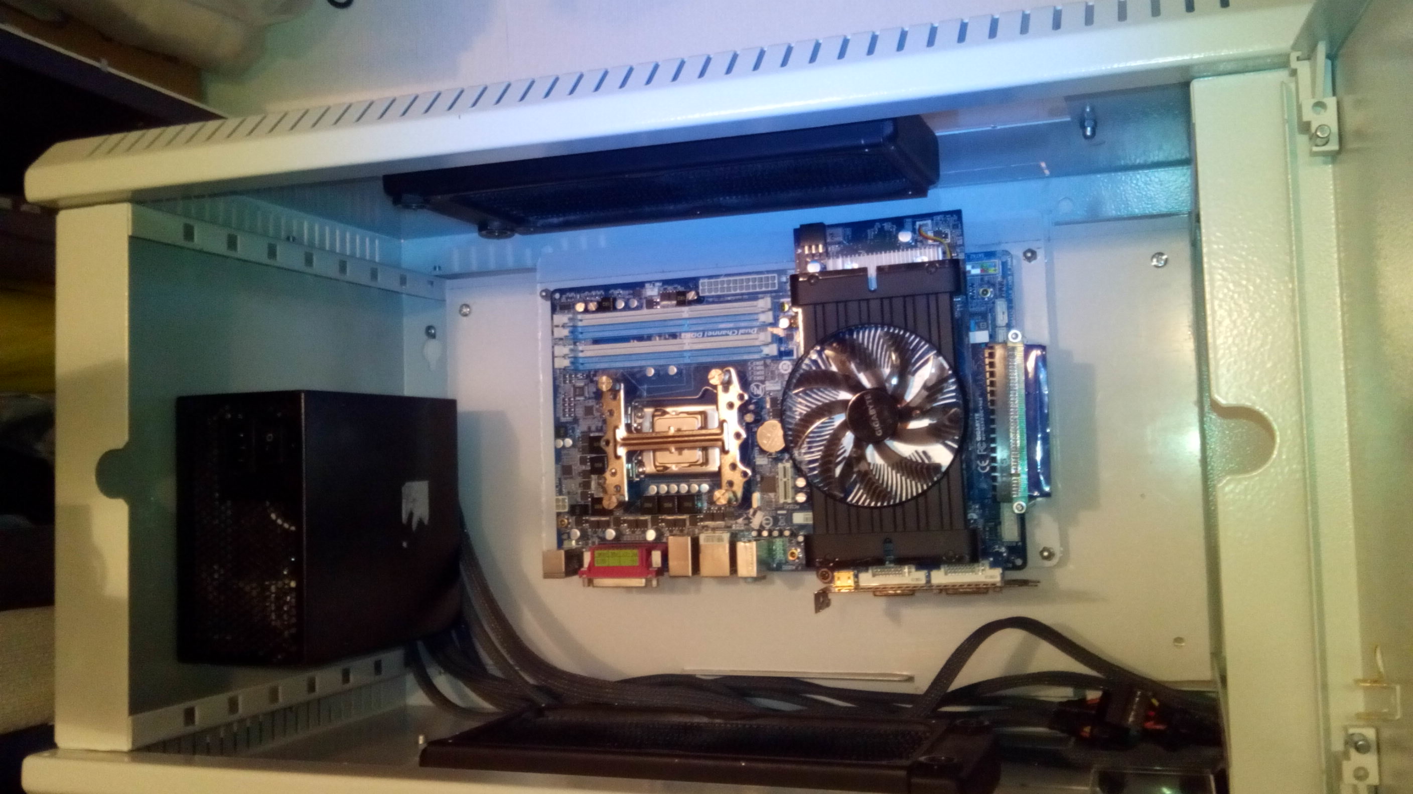

день второй: распил
собственно результат.
-задняя панель
-несущая пластина
-материнская плата + видеокарта (труп-с) через переходник. висит на двух шпильках. держится. еще будет добавлена небольшая опорная пластина.
на несущей пластине оставлена сверху полоса для крепежа проводов, идущих к МБ и прячущихся в пространство между задником и несущей. Зачем это сделано? чтобы упростить геморрой с установкой. накинуть четыре гайки проще чем вкручивать 6 мелких болтиков с риском сорвать резьбу. МБ крепится с несущей длинными болтами М4 через акриловые проставки. крепление к несущей - М6. Поскольку все акриловое - вполне можно подсвечивать после тонировки акрила.
На правой стене видно 140мм отверстие под вентилятор блока питания. Кабеля от него уйдут в то же пространство между задником и несущей. ОТ материнской платы - все уйдет в небольшое отверстие после замка крепежа. Сверху/Снизу - отверстия под пластину вентиляторы и радиаторы. Данная пластина вроде как вполне позволяет поставить даже 3х120мм.
Справа должна еще разместится сборка винчестеров. Пленки с акрила пока не снимаю, надеюсь найти силы в исправлении косяков и явных перекосов.

Сообщение Змей » 03 окт 2015 19:37
день вентиляционный
-Закрепил блок питания. все просто. длинные болты, перевернутый вентилятор.... но только после глобальной продувки. ибо в районе кабелей оказался хороший такой шерстяной войлок.
-вырезал акриловую пластину. разметил отверстия, примерил дырку. вырезал..... выкинул. ибо криво все и совсем. Пришлось вырезать другую пластину и заново все вырезать и намечать. к счастью на второй заход без сильных косяков. болты крепления пока торчат. нужно раскатывать дырку до квадрата. не хочу. позже подберу все болты в одном стиле "под шестигранник".
Радиаторы пришлось сильно пылесосить. параллельно обнаружил весьма сильно помятые пластины. и как только умудрился....
Сразу примерно прикинул как лучше ставить.Один - налево, второй направо. один на процессор, второй на видеокарту.
Впереди: установка винчестеров и кабелепроводка.

Сообщение Змей » 05 окт 2015 13:01
день винчестерный
с матом пополам, таки прикрепил панель для винчестеров.
это акриловая (я постоянен) пластина, которая крепится на 4 болта. на рельсах корпуса висят зафиксированные квадратные гайки, в которые эти болты и входят. но из-за того, что они болтаются, зацеп буквально на 3-4мм резьбы. нужно менять на нормальные. сами винчестеры крепятся с обратной стороны болтами с накатанной головкой по два болта на каждый винчестер. панель 4мм, винчестеров 2 + ССД. в перспективе еще плюс один винт. в принципе, на эту же панель можно будет прикрутить и NAS. разве что лишенный корпуса. другое дело что он ноутовского формата (как и ССД), а контроллер - вполне полноразмерный. в общем, после финальной сборки будет виден этот типоразмерный ад.

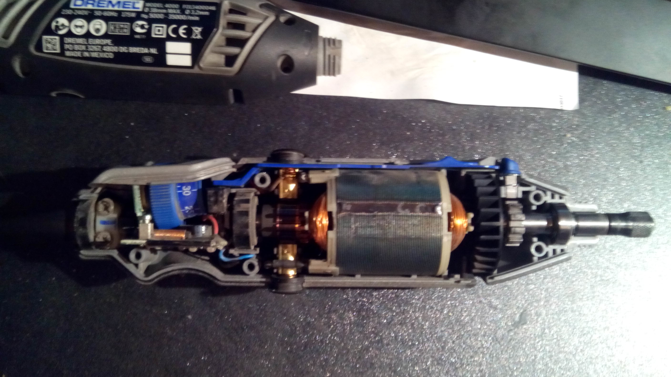

Сообщение Змей » 24 дек 2015 10:15
опять несчастье. умер дремелл. работал-работал, сверлил... и тут вдруг стопорнулся... и умер. разобрал. щетки за 4 года экслуатации должны были сточится - живы. вполне где-то еще сантиметр есть. вал вполне вращается. кольцо стопорения вала - живо. как и стопор. даже мусора внутри не много. крутилка мощности - работает. плата управления - ничем не пахнет. тяга кнопки включения (вот за это нужно бошу ручки оторвать) кнопку нажимает. тяга? да! переключатель размещен в начале корпуса и идет длинная пластиковая тяга, которая нажимает микро-переключатель, расположенный на плате в конце корпуса. при попытки включения - иногда бывают какие-то рывки вала, но очень редкие и буквально на полградуса. возникло подозрение на умершую кнопку, но попытка механического нажатия - тоже ничего не принесло. не работает... как проверить работоспособность? микроплата очень...напрягает-с.

Сообщение -ALS- » 24 дек 2015 11:21
У меня с этого и начиналось. Начал спотыкаться, закончилось тем, что сгорела обмотка.
Даже не разбирался, в чем дело - на порядок более дешевый Einhell работал до него года два и после уже 5 лет без единого замечания.

Сообщение Александр Слободян » 03 янв 2016 09:59
Змей писал(а):опять несчастье. умер дремелл.
Провода шнура питания проверил?
Часто возле вилки в обрыв уходят
Александр Слободян offline
Сообщения: 2865
Re: разное ворклоговское
Сообщение Змей » 03 янв 2016 10:37
вряд ли..кабель толстый. да и перегибов резких не было никогда. отдал "по соседски" посмотреть. сказали вылетели несколько диодов на плате. надо теперь добраться, забрать и отнести до ремонта. или - покупать какой-нибудь "стурм/скилл". глянул сколько новые 4000-ые стоят, слегка офигел от комлпектации и ценников. от 8к и до 12к рублей.

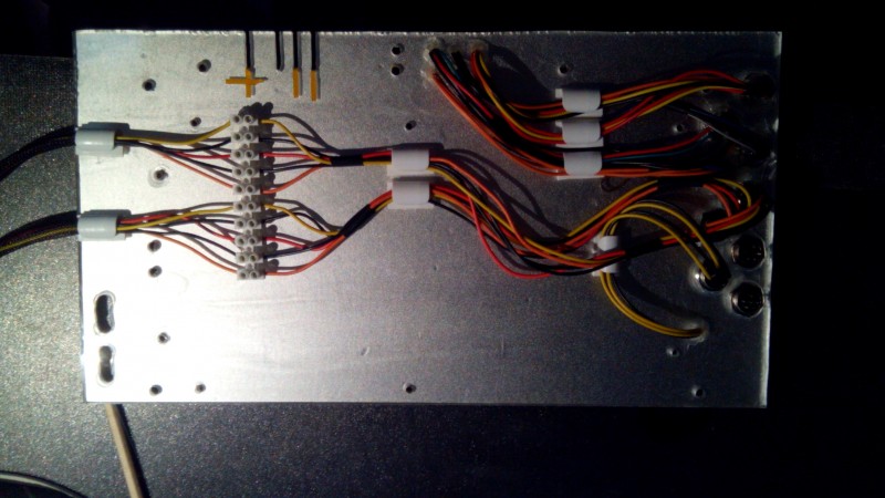

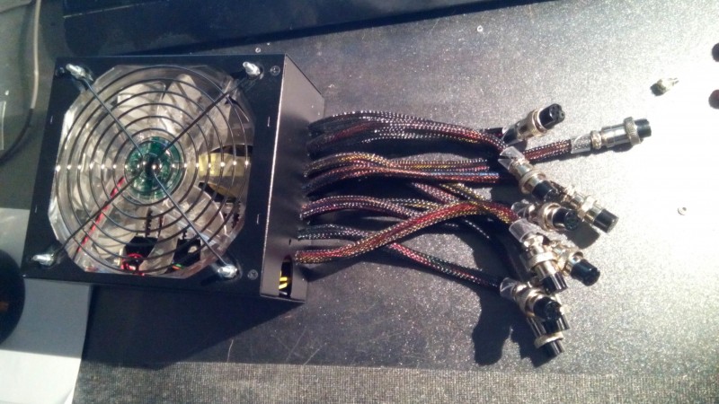

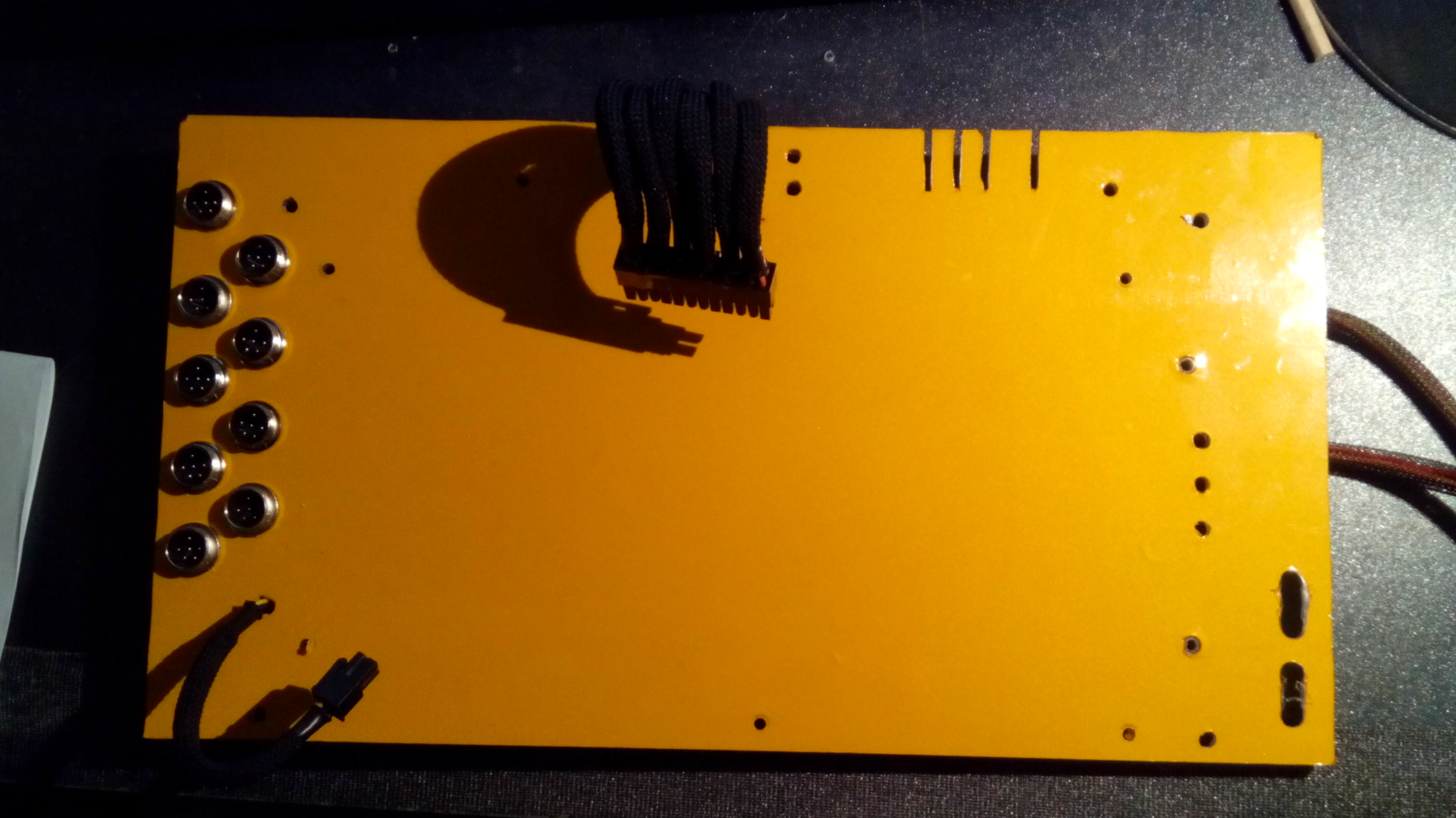

Сообщение Змей » 03 янв 2016 22:37
танцы с бубном "по хардкору". продолжение.
текущее состояние по откату.
-два DVI кабеля 3м. реально нужно хотя бы 4м. ибо внаняг. и хотелось бы три. но видяшка дает 2DVI+HDMI. однако единственный рабочий монитор не имеет HDMI. а старые б/у 19ки максимум могут родить DVI или вообще DSUB. как получить из 2DVI+HDMI нужные DVI +2 DSUB - загадка. видимо городить сад с переходниками.
-два USB кабеля 5м. да, психанул. с переизбытком. хватило бы как раз 3 метра на два хаба. один - клавиатура-мышь-3dджойстик-подкидыш и второй - на 10-портовый активный хаб. еще в принципе нужно было два аудио-кабеля кинуть...но забыл. в случае чего посижу на USB-брелке.
кабеля закреплены быстро-раъемным фиксатором. второй такой же - под корпусом. далее кабеля уходят через стену в другую комнату. жилую. так что шуметь корпус можно хоть в 8 вентиляторных голосов.
блок питания. альфа-версия. почти модульный.
каждый провод с разъемом 6pin под задачу. точнее почти каждый, ибо 4 дают ATX-24pin. дабы не заблудится какой куда - пластиковые колечки с номерками. разъемы - мастер-панель. коротковато оказалось. т.е. прикрутить то можно, но немного не красиво. ибо на блоке питания кабеля идут 1,2,3,4... в два последовательных ряда и т.п., а на мастер панели.....
нумерация 1,3,5,7... в одном ряду, и 2,4,6... в другом. да еще и с смещением. вобщем, получается какой-то ворох. идея хорошая, исполнение не очень.
с задником - все вообще полный ахтунг, даже при условии что этого ада не видно. понять какой куда без шпаргалки не выходит. тем более что их пришлось держать под рукой две. одну по блоку питания, и вторую по разводке на мастер-панели. не помогло. при прозвонке обнаружил пару косяков с подачей -12 вольт на +3. спасибо вольтметру! заковырка оказалась и в цветах проводов, и в легком дальтонизме и в ошибке в шпаргалке. В общем от этой версии решил отказаться. Идею не забрасываю вообще, но увеличиваю количество разъемов и кабелей. т.е. отдельные кабеля пойдут от БП на мастер-панель, отдельные - от мастер-панели на потребители. но потом. пока задача - переселить компьютер в новый ящик на новое железо. ибо с новыми проектами становится работать весьма сложно на старом QUADе. а тут i7 на стене висит без дела.
