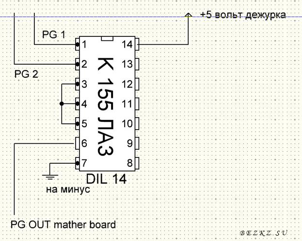

Сообщение volkchip » 23 сен 2012 18:43
Автор пишет:Принцип работы... Когда БП выходит на рабочий режим на PG формируется сигнал логической единицы, если нет, то 0. Логический элемент И-НЕ работает так:
На 2-х входах единица - на выходе единица...
Да нет батенька,так работает схема И,а И-НЕ на Ла3. Необходима вот такая схема включения для PGИзображение

Сообщение Александр Слободян » 23 сен 2012 19:48
volkchip, а ты весь топик читал? а вот на этой странице поправку видел?
http://forum.modding.ru/viewtopic.php?t ... &start=210
Внимательнее надо быть... Тема старая и все что было можно из нее высосали вроде..
