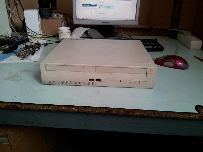

На выходных получил в подарок маленький компьютер.
Выглядит уставшим, но тем не менее винда загружется, жаль пароли не пускают внутрь.
В порт IDE установлен DiskOnModule - раньше в руках держать не доводилось, интересная штука.
Надо будет чего нибудь с ним замутить (с корпусом, разумеется, не с начинкой)...

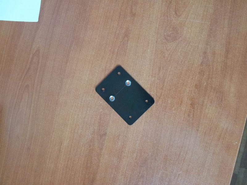

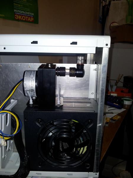

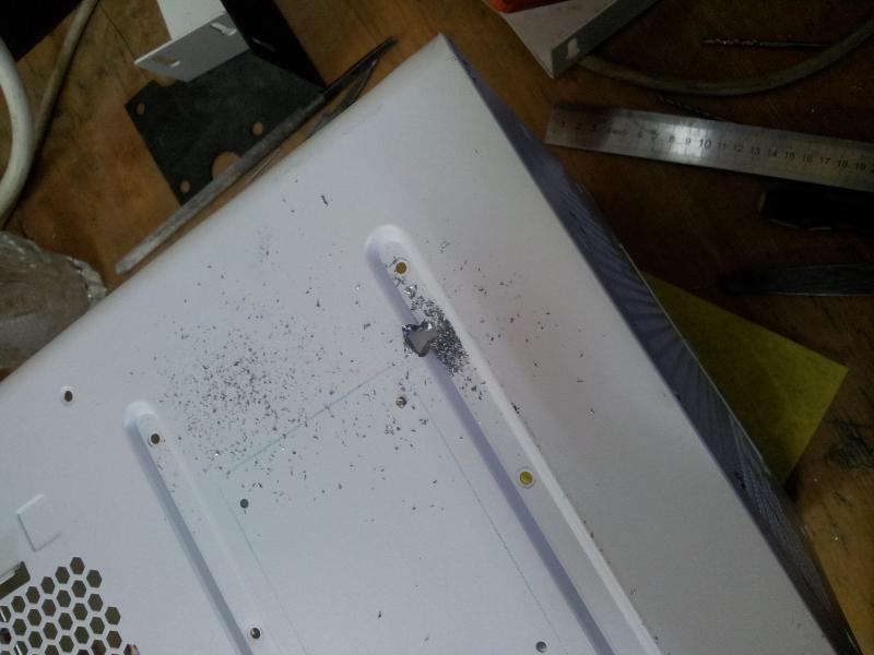

Добавил пару отверстий на пластину к которой крепится помпа.
И определился как эта самая помпа будет расположена.
Перепробовал кучу вариантов, остановился на этом. Хотел изготовить угловой кронштейн и к нему через силиконовые гвозди прикрепить помпу, но этот бутерброд не умещается.

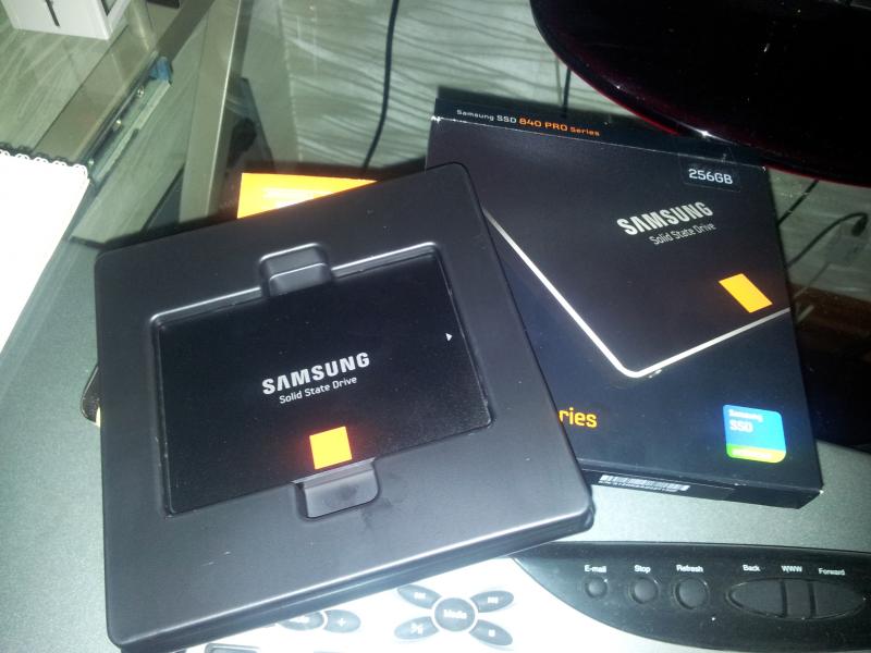

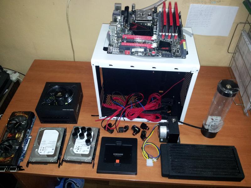

Забрал из магазина SSD, наконец-то установлю систему на скоростной диск.
Крепиться он будет снаружи к днищу корпуса через штатные отверстия.

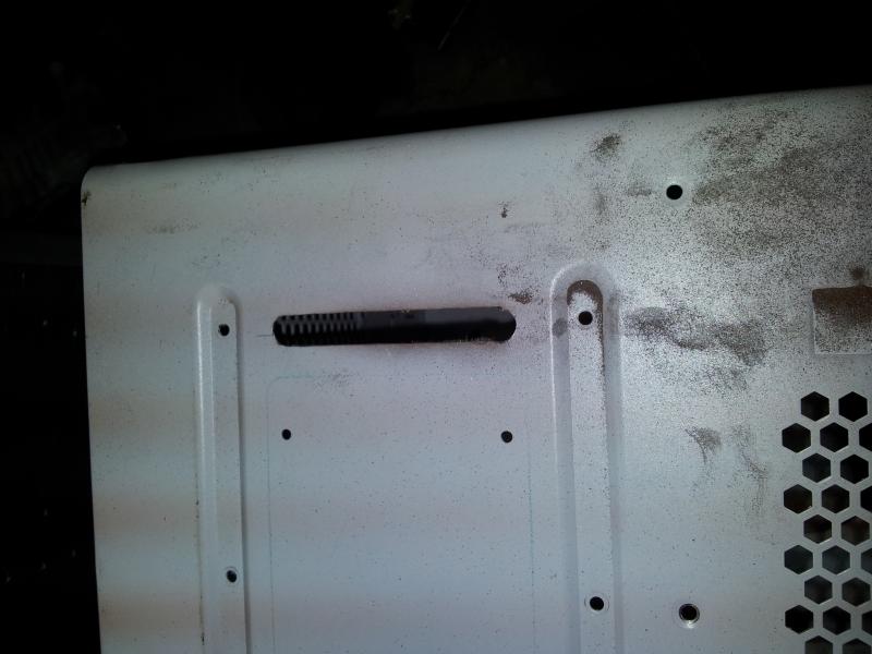

А эта дыра предназначена для проводов питания и SATA.

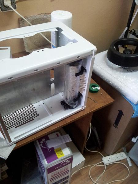

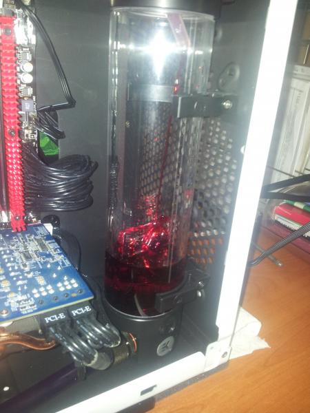

Прикинул резервуар.

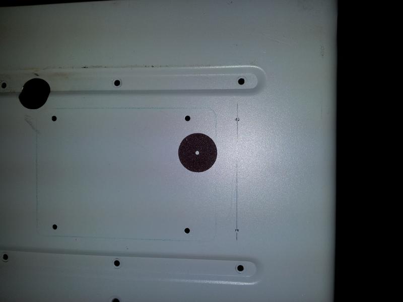

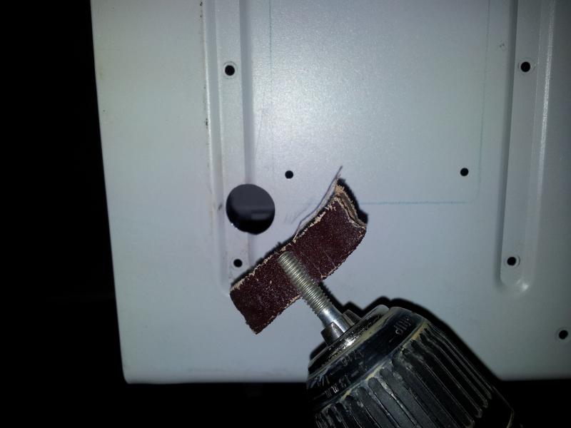

Снизу в нем есть сливное отверстие, которое решено было продублировать и в корпусе.
Место не самое удачное, ну да ничего...

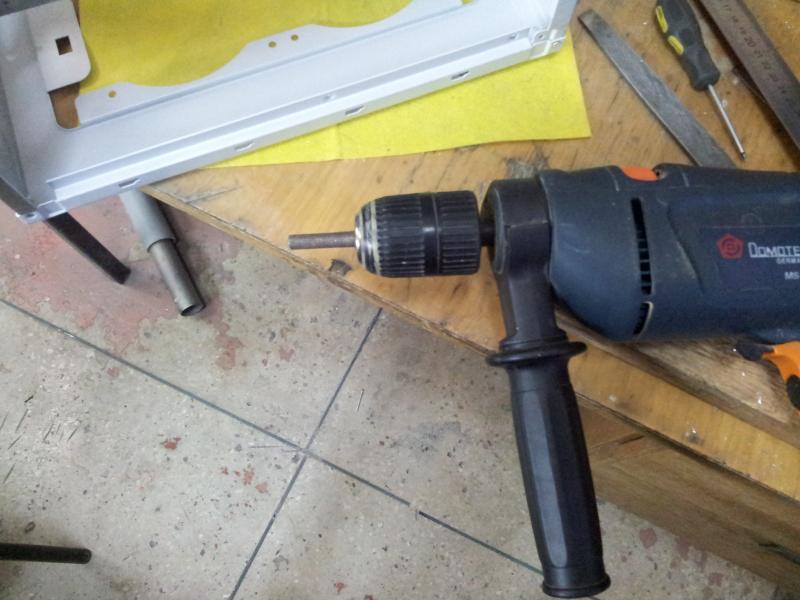

Для получения нужного диаметра использовал кусок круглого напильника закрепленный в дрели.
Края подровнял вот таким, на скорую руку изготовленным, приспособлением.
Получилось ровно несмотря на изогнутую площадку.

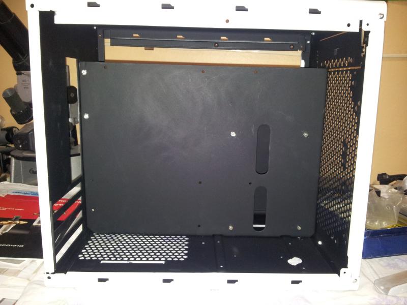

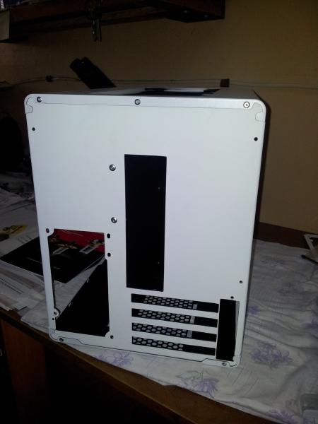

Покрасил, наконец, я свой многострадальный корпус. Извлек из этого дела несколько уроков. Купить краску нужного цвета и фактуры целая проблема. Полуглянец я, кстати, так и не нашел. Белую и черную краску одной фирмы, для лучшей совместимости, также не нашел. Начал делать из того что было. Всё как положено приготовил - зашкурил обезжирил, начал грунтовать - из-за жары грунт застывает в воздухе. На другой день стал красить под кондиционером - существенно лучшего результата не добился. Зачистил всё, начал красить прямо на металл без грунта, вроде не плохо легло, но под конец баллончика полетели брызги, кое что пришлось снова зашкуривать и перекрашивать. Цвета вроде ничего - меня устраивают, но само покрытие - никакущее чуть ли не ногтем можно всё ободрать. Потратил кучу времени чего ради непонятно. Больше с аэрозолью по доброй воле не свяжусь.
Хотя может лыжи то едут, а руки у меня не из того места растут ?
Результат.
Вспышка засветила какие-то разводы, в реальности нутро корпуса черное как ночь.
Задняя стенка.

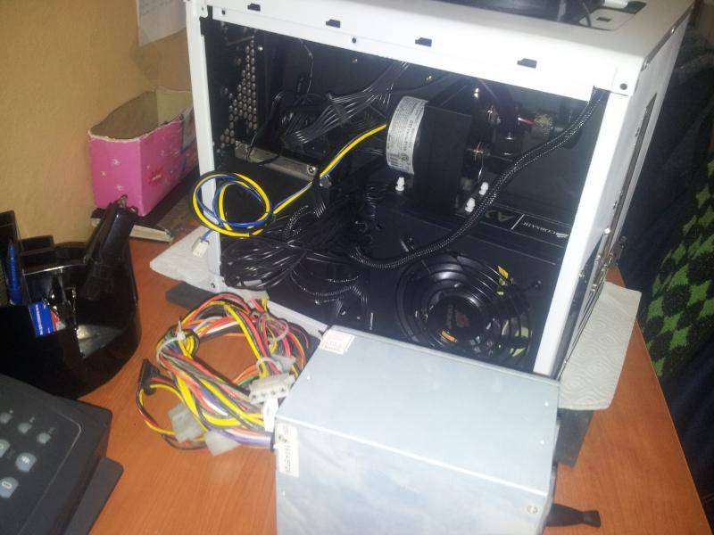

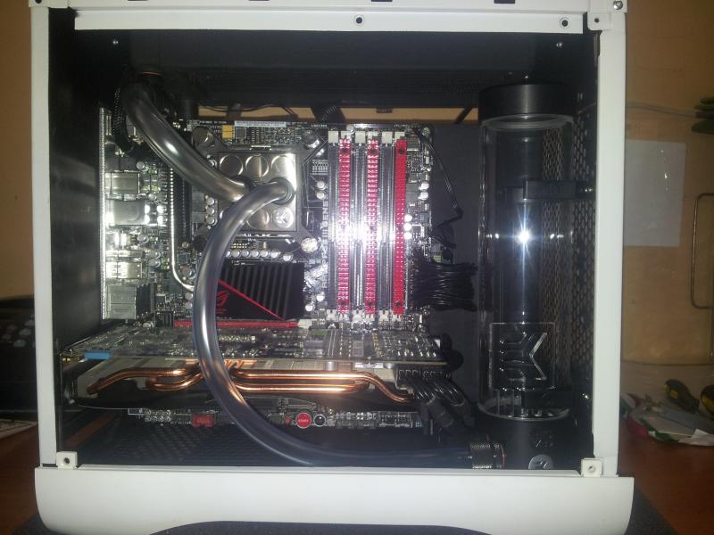

Сообщение lastfomin » 22 июл 2013 22:30
Собрал, если можно так выразиться, всё в единую связанную систему.
С обратной стороны видок правда не очень. Ну эт мы потом причешем...
Залил водичку.
Очень волнующий момент, те кто первый раз запускал СВО думаю меня поймут.
Но, тьфу тьфу тьфу, всё прошло гладко, уровень нормализовался, помпа качает, винда установлена на новый диск.
Из впечатлений... корпус получился довольно тесный, знал на что шел но всё же сборка этого малыша и обычного midtower-а не одно и то-же. Кстати закралась мысль засунуть всё в ящик побольше.
Запускать воду не сложно но страшновато и дороговато (а ведь у меня там всего ничего), но все усилия того стоили процессор не нагревается, ничего не шумит и выглядит оригинально.
Шланги разного диаметра 10/13 и 10/16. Тот что тонкостенный очень легко перегибается и вода в нем другого оттенка из-за уф добавок - буду менять. Оптимальным размером считаю 10/16 думаю многие согласятся.
Ощутимо греется северный мост и цепи питания процессора - рука не терпит, может когда будут стенки воздух будет лучше циркулировать...
Напрашивается видеокарта с водоблоком и черным цветом текстолита - рано или поздно куплю.

Сверху установлены стоковые вентили BitFenix, хочу их убрать и поставить под радиатор Scythe slim вентиляторы, есть у кого-нибудь опыт по их эксплуатации дуют они или не заморачиваться ? Или поискать корсары с красной рамкой вокруг крыльчатки ?
Возможно организую подсветку - белую LED ленту сверху где ребро жесткости.
