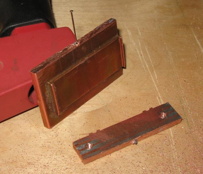

Сообщение Dmitry123 » 19 фев 2012 23:53
На работе, был найден кандидат на донорство, для ещё одного ватерблока:
Вот интересно, на какую глубину в нем "забурили" отверстие под термопару? confused
Dmitry123 offline
Сообщения: 472
Откуда: Засланец с radeon.ru
Сообщение Dmitry123 » 23 фев 2012 21:19
Отодрал от основания рёбра:
Отверстие термопары глубиной более 15мм, :mad: придется это учитывать при разметке пластины.

Сообщение Tony » 24 фев 2012 18:30
рассверли, заткни проволокой и запаяй

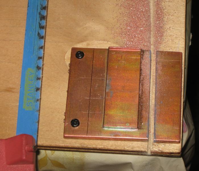

Сообщение Dmitry123 » 25 фев 2012 01:59
Tony писал(а):рассверли, заткни проволокой и запаяй
Так и надо было сделать. Но "поздно пить боржоми", смотря чего-то по телеку, попутно ковырял тем, что под руку попало. И это был не гвоздик :insane: , в общем, тонкий круглый надфиль стал на полтора сантиметра короче... да, сам дурак знаю. :lol:

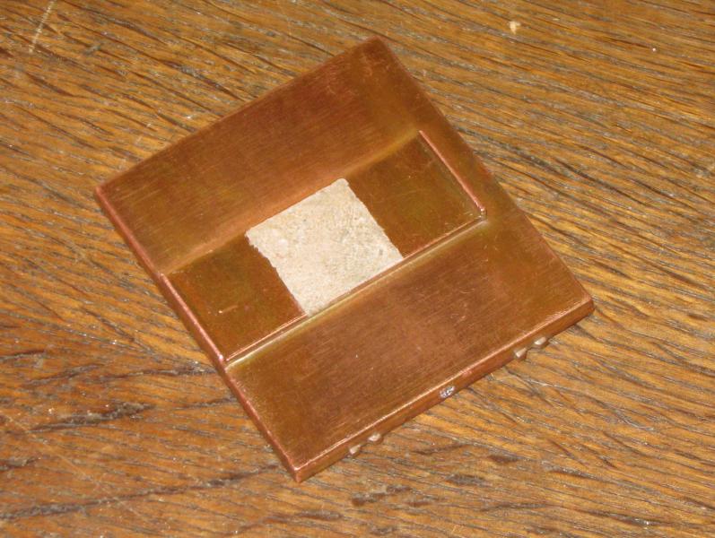

Первоначально планировался общий водоблок для FCH и VRM, но дабы не наступать на те же грабли, что производитель материнки:
Решено его разделить, пиляю, часть с огрызком надфиля осталась не у дел ::-D: :
И всё-таки они сошлись, обломок надфиля выиграл битву. Отверстие оказалось аккурат до центра пластины. :tratata:
Придётся видимо воспользоваться советом Tony. confused

Сообщение Dmitry123 » 26 фев 2012 13:49
Может, у кого ещё есть предложения по заделке грёбаного отверстия? Или лучше вообще заменить пластину? :dontknow:
Может сделать из медной проволоки шпильку и ввернуть её с термопастой или термопроводным клеем...
Может вообще не париться и заделать чисто декоративно...
Или вклеить термопару... а нафига мне отслеживать температуру FCH?
А если бы он вёз патроны? © :insane: :insane: :insane:
P.S. Заткнуть надфилем не предлагать. ::-D:
Dmitry123 offline

Сообщение Змей » 26 фев 2012 15:42
Dmitry123, взять медный прут подходящего диаметра. если нет - расточить отверстие под нужный прут. прут разогреть докрасна и забить его в отверстие. в общем - сделать пломбу в дырке.

Сообщение Dmitry123 » 26 фев 2012 16:35
Змей, точно, а пруток мы из обрезка изготовим, в котором кусок надфиля застрял. Спасибо.

Сообщение wwar » 27 фев 2012 00:34
Dmitry123, вопрос может туповатый и с опозданием, чем мешало(-ет) отверстие?
wwar offline
Сообщения: 861
Сообщение Dmitry123 » 27 фев 2012 01:15
Может и ни чем, но воздушная прослойка, на кротчайшей прямой между кристаллом и охлаждающей жидкостью, как бы не прибавляет эффективности.
А вот нарезать каналы вглубь основания уже точно не получится, придётся их сделать на выступающей части, благо тепловыделение небольшое.

Сообщение wwar » 27 фев 2012 01:37
Какова величина h? Говорят она актуальна вплоть до 1 мм или еще тоньше :D
wwar offline
Сообщения: 861
Сообщение Dmitry123 » 27 фев 2012 09:09
wwar, H = 4.3(+/-), d = 2.5, h = 0.9(+/-). Я уже не парюсь, загоню стержень и забуду.
