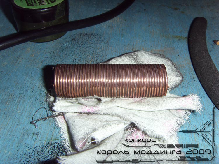

Сообщение pal » 01 июл 2009 12:37
Так продолжение!
Как говорится «Если долго мучится что нибудь получится» тык вот получилось правда перед этим 6 раз испортил. Накручивал очень качественно и долго. Получилось почти идеально.
Долго ломал голову как паять, но все-таки спаял изнутри, процесс получился очень геморройный хотел было уже всё бросить но совесть не позволила.
Получилось довольно качественно, в некоторых местах сквозь проволку просочилось олово но я его аккуратненько сточил надфилем ошкурил всё мелкой шкуркой и вот чего получилось.
Буду доводить ещё чтоб красивей было.

Сообщение tarator » 01 июл 2009 13:01
Ну вот с фактурой ведь зачетнее, полировка: войлок+паста гои скроет следы припоя. фактуру кстати можно еще сильнее проявить, дать полежать..а полирнуть потом тока "вершки". лаком потом.

Сообщение pal » 01 июл 2009 13:08
tarator, я тя правильно понял, эт чтоб в ямках была темной а поверху блестящей?

Сообщение tarator » 01 июл 2009 14:05
ну типо того...это просто как вариант.под старину вещи глянь.
