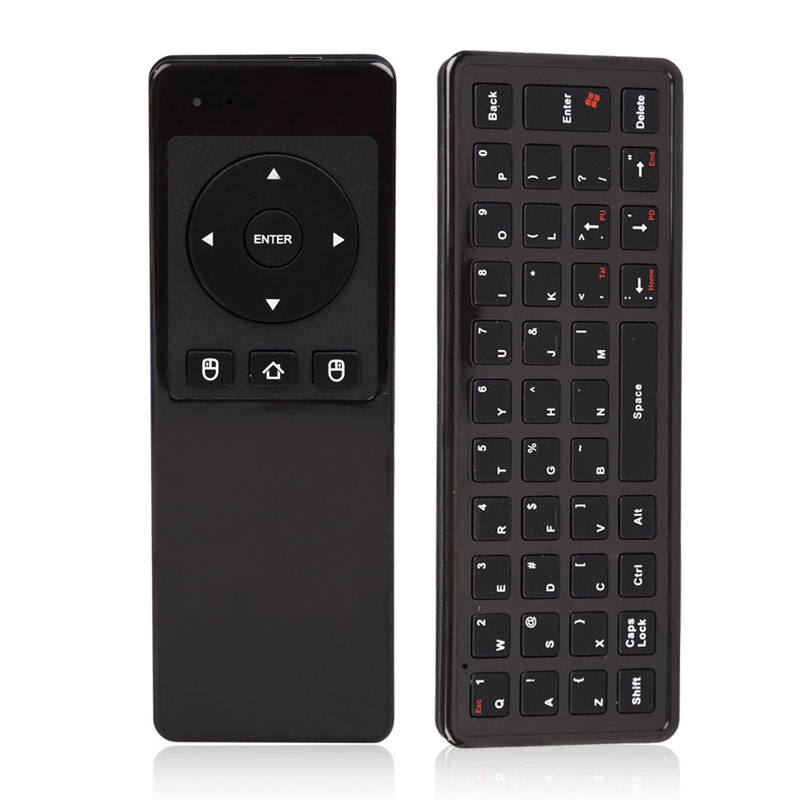

Когда резал отверстия под клавиши пульта ( тут ) в остатке получил кучку таких обрезков :
Сначала хотел выбросить, потом осенило - ведь это то, что нужно для миниатюрной клавиатуры для терминала !
На тот момент я потратил три вечера, просмотрев на алиэкспрессе ок. ста страниц с миниатюрными клавами, даже заказал одну :
Но когда получил, понял, что как пульт ДУ она работает отлично, но как клавиатура для печати (терминал же ж) - очень неудобна из-за жестких клавиш.
Теперь же и кнопки, и панель под них можно выточить, соблюдая все пропорции (аутентичность ! (с)BootSector), выгравировать на них именно то, что нужно, ну и т.д.
Кстати, камрад Tony еще тогда предлагал заказать порезку кнопок на лазере, но, зная аппетиты наших рекламщиков, я отказался от этой затеи. Теперь же все можно сделать самому. Недорого :) И именно так, как надо, а не "как получится".
