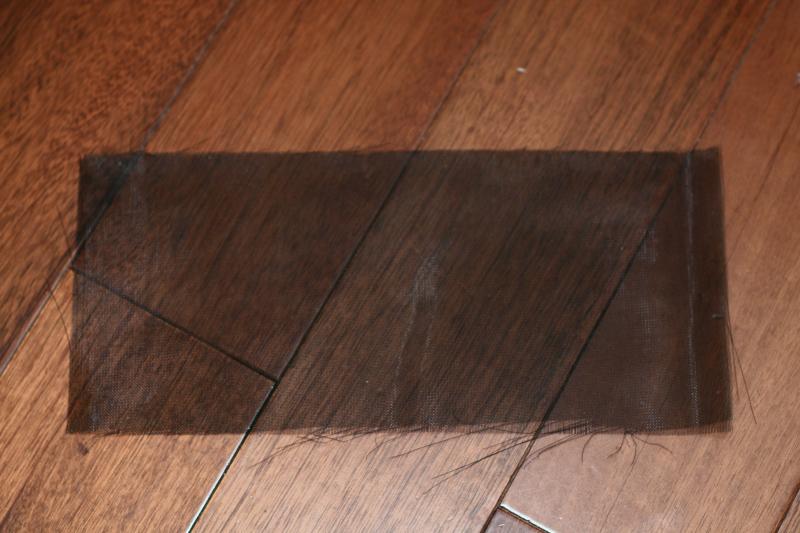

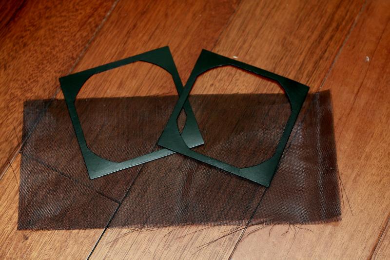

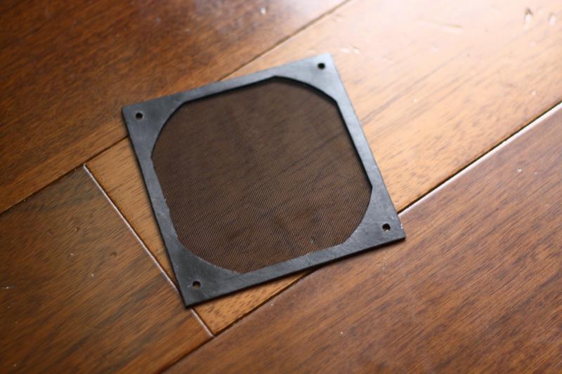

Для изготовления самодельного фильтра от использования женских колготок решил отказаться, т.к. наткнулся на мелкую металлическую сетку, выдернутую из верхней части корпуса.
Меня, как только купил этот корпус, удивило, что фильтры стоят не только на вдув но и на выдув. Зачем копить в системнике пыль?! Если уж залетела пыль внутрь, то пусть безпрепятственно вылетает!
Купил специальную грунтовку по пластику, покрыл ей ранее вырезанные заготовки для фильтра, затем покрасил. До этого краска еще никогда так крепко не ложиласть на изделия из полиэтилена. Хватило одного слоя грунта и одного слоя краски. Особой эстетики решил не добиваться, фильтр будет скрыт от глаз:
Дальше намазал две рамочки клеем и с двух сторон равномерно приклеил к сетке-фильтру. Все это дело стянул струбцинами между двух ламинированых ровных дощечек из ДСП. Через сутки достал, обрезал лишнее и фильтр готов!

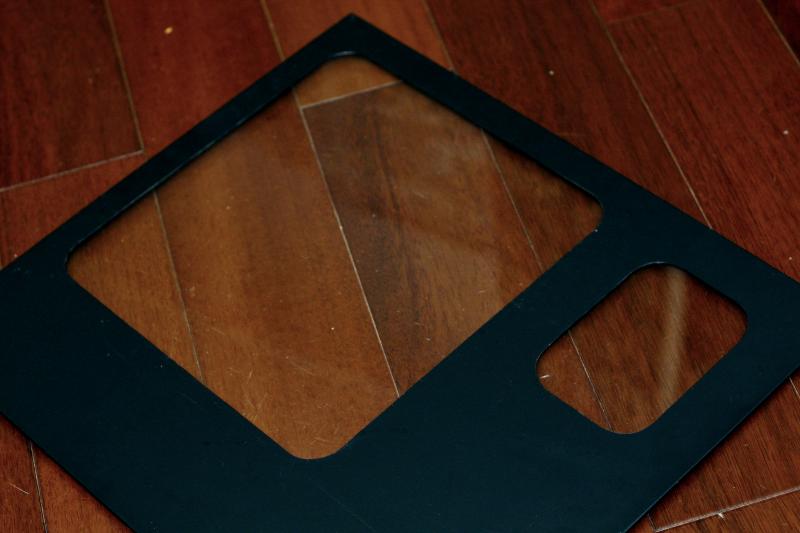

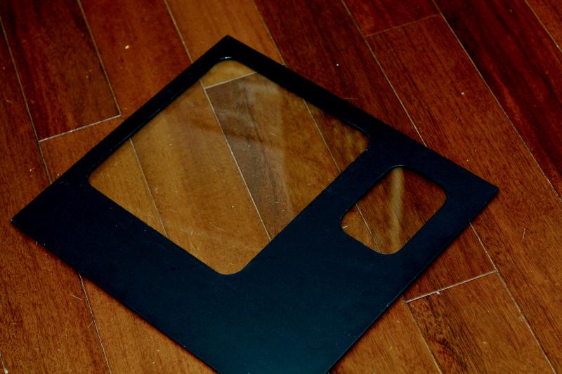

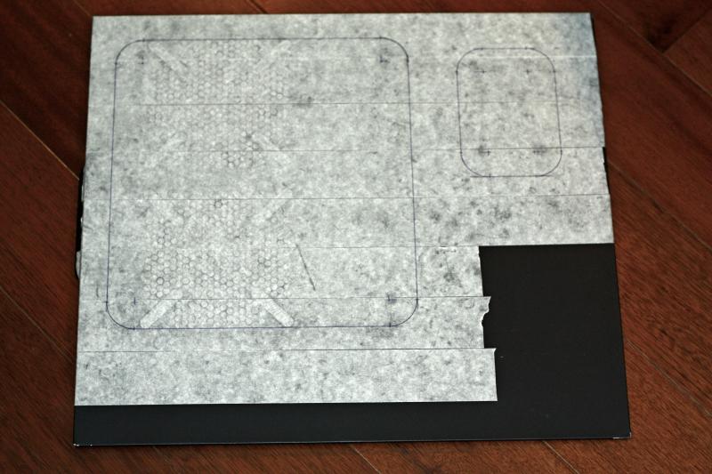

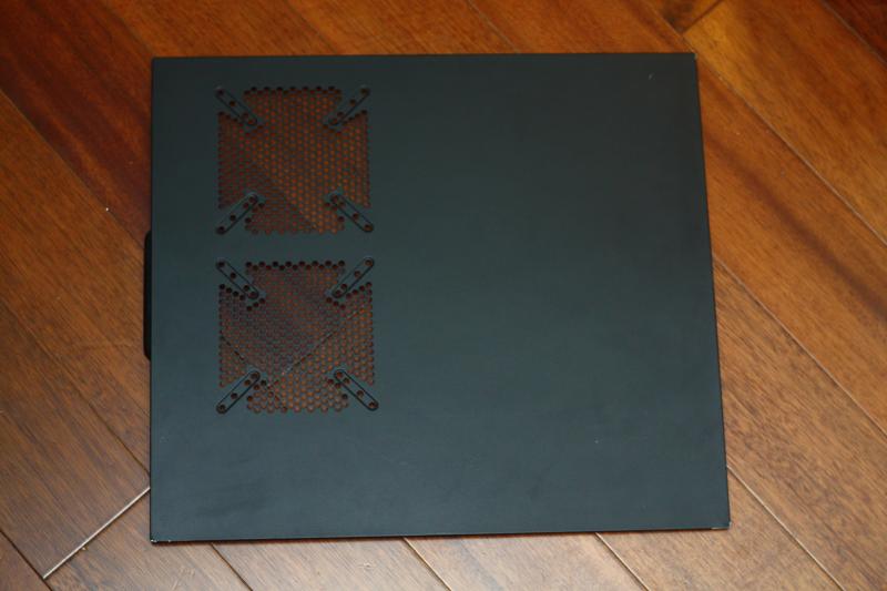

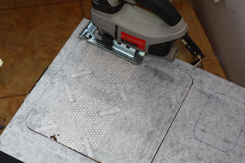

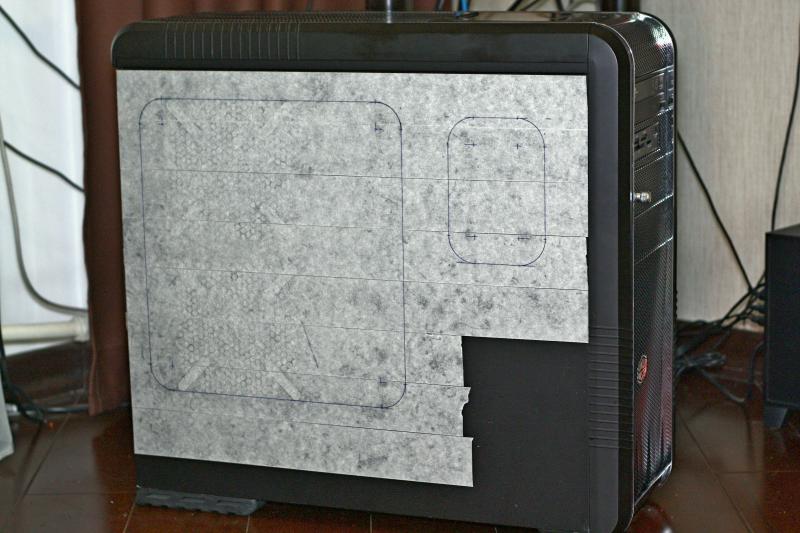

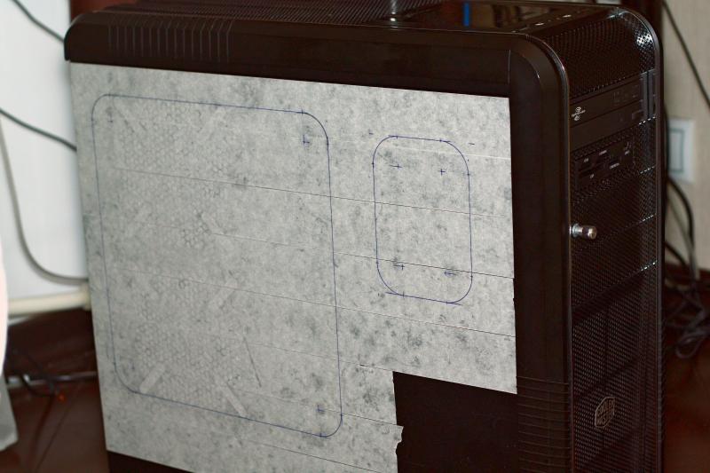

Дальше занялся окнами на боковой крышке. Здесь меня ограничивало несколько факторов:
- На крышке уже имелись вент. отверстия под установку 2-х 140 мм вентилляторов, и нужно было запилить окно вырезав полностью эти отверстия, но при этом окно не должно было заходить за границы внутренних перегородок.
- Маленькое окно должно было точно соответствоварь размещению резервуара.
Примерил на системник, прикинул, как будет смотреться - вроде Норм!

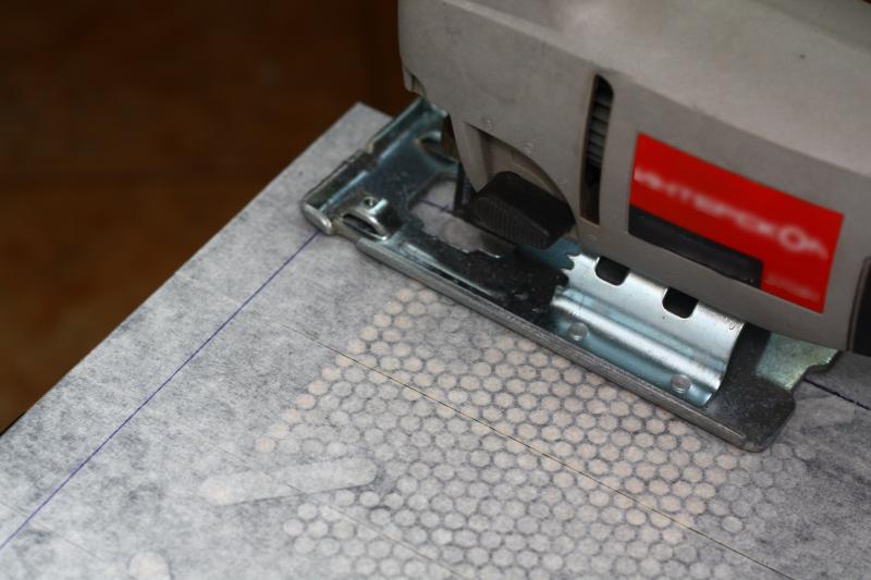

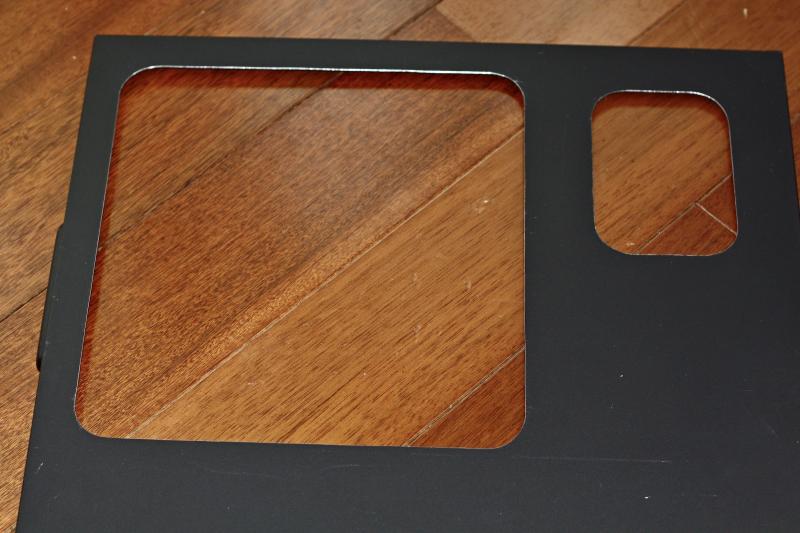

Пилю:

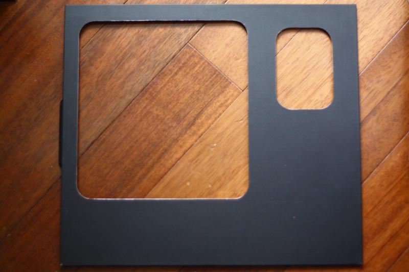

Обрабатываю края:
Результат:
Торцы спила прокрасил черным перманентным маркером, Получилось отлично, как с завода!

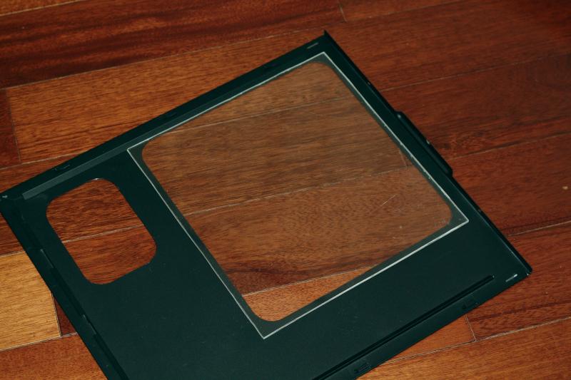

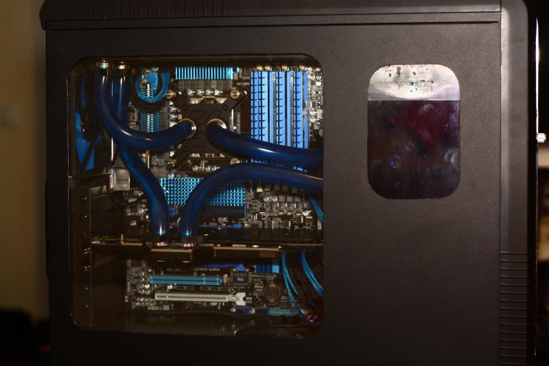

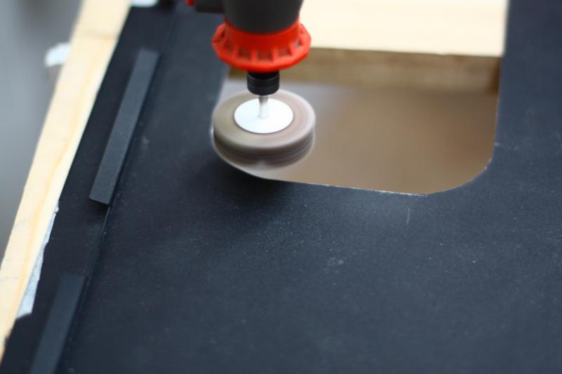

Дальше запилил оргстекло. На большое окно использовал 4мм, которое валялось у меня давно и было уже изрядно исцарапано, пришлось полировать. На окно резервуара выпилил 2мм из нового куска. Особо ровно пилить не старался, время поджимало, а эстетика с изнанки мне не к чему:
Крышка готова, примерить на корпус пока не смог, когда закончил там уже сынуля спал.

Аккуратно окошки получились gud а главное переход плавный по толщине крышки. А то многие край шнуром или уголком закрывают. Фильтры тоже gud дёшево и сердито.
Хорошо отдохнуть!:super:
Сообщение LiboV » 12 дек 2012 13:08
sa977, спасибо!
Я сначала тоже хотел торцы специальной накладкой закрыть. Только вот так и не нашел ее в продаже. А оплеткой от провода вообще не хотел, ровно не разрежешь и будет уж очень кустарно смотреться.
А то, что можно вообще без накладки обойтись я понял, увидев финальные фотки этого проекта:
http://pccooling.ru/showthread.php?130- ... uot/page11
Там автор торцы вообще не закрашивал ничем, не говоря уже про накладки. И ничего, нормальный результат!
Я постарался как можно ровней вырезать и обработать торцы и теперь, после покраски маркером, даже вблизи выгладит как с завода!!!
LiboV offline

:shy: По поводу торцов, была такая же проблемка, так же закрашивал маркером — ну хрень получается, заводом и не пахнет. Крашеное маркером бликует относительно заводской матовой краски. В итоге пришлось покрасить полностью крышки и верх корпуса. А что делать? Пришлось.
С другой стороны со временем конечно "приморгается", а вот свежий глаз сразу заметит. :wink: По поводу эстетики изнанки, то же спорно...

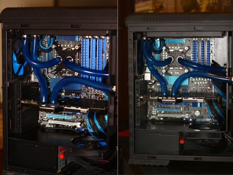

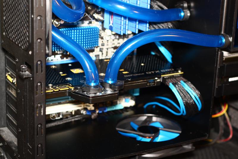

Сообщение LiboV » 04 фев 2013 12:03
Всем привет!
Нашел в себе силы добраться до системника и продолжить. Сейчас, когда вся система собрана и все работает, особенно тяжело заставлять себя в него лезть.
Но заканчивать все же надо, благо остались мелочи.

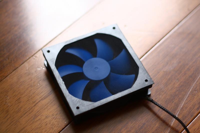

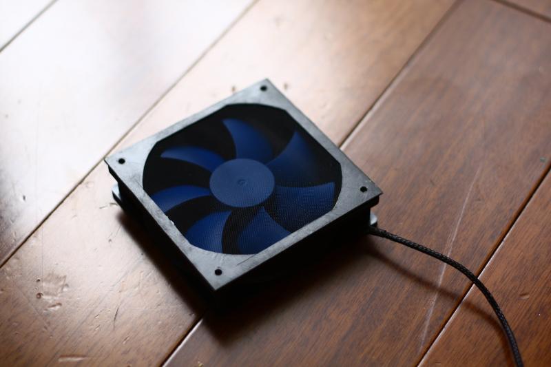

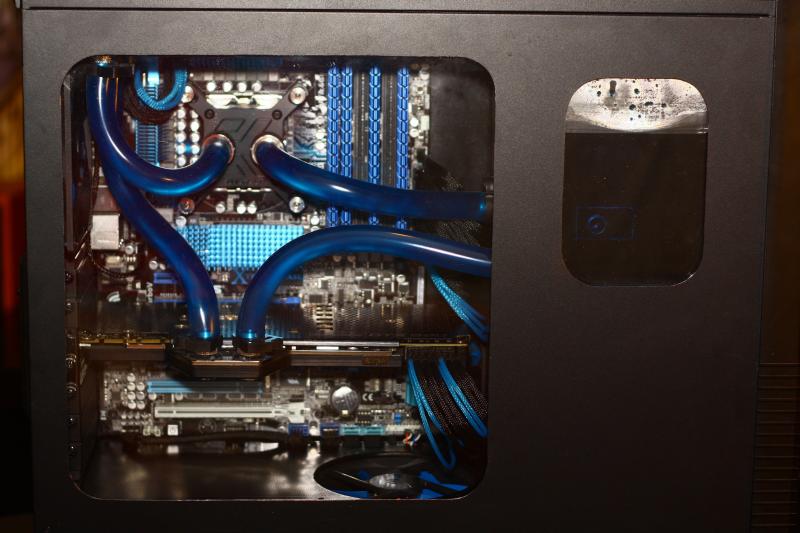

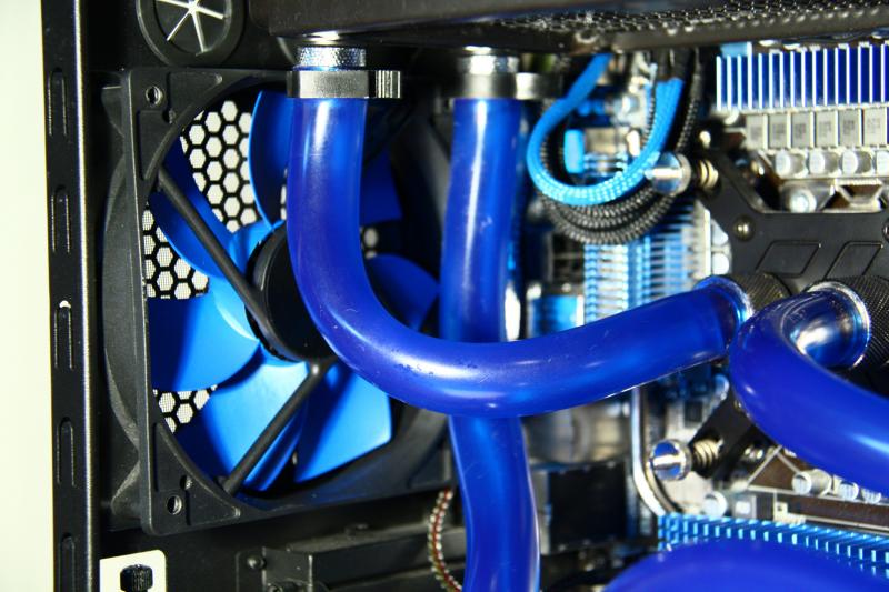

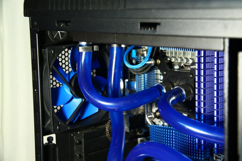

Для начала переделал самодельный фильтр, т.к. клей не смог удержать металлическую сетку, пришлось его разбирать и заменить клей на двухсторонний скотч. Собрал и установил на свое место вместе с пропеллером:

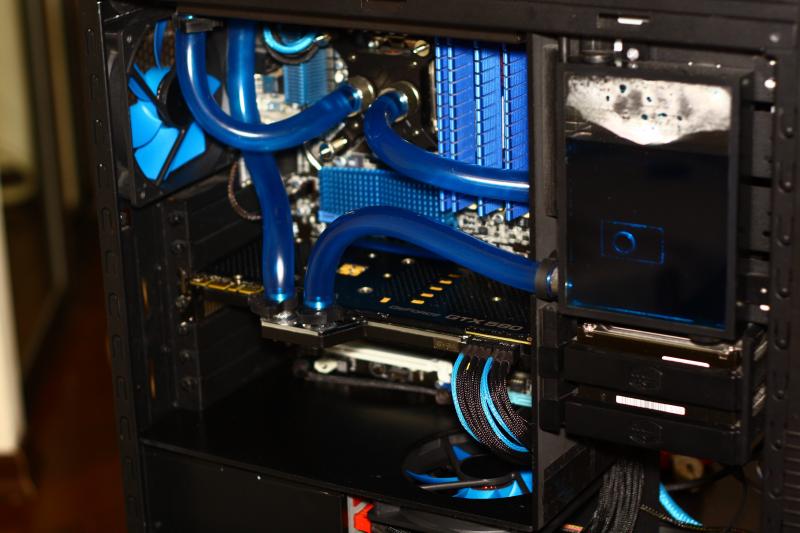

Установил заднюю вертикальную перегородку, предварительно немного увеличив пропилы для проводов, чтобы можно было монтировать и демонтировать провода не снимая перегородки.
Тоже самое сделал и с нижней перегородкой - увеличил пропилы под провода. Заодно, сразу смонтировал на нижнюю перегородку второй вентиллятор на вдув. Смонтировал:

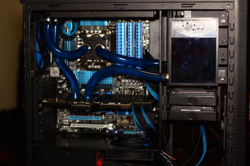

Ну и результат с закрытой крышкой:

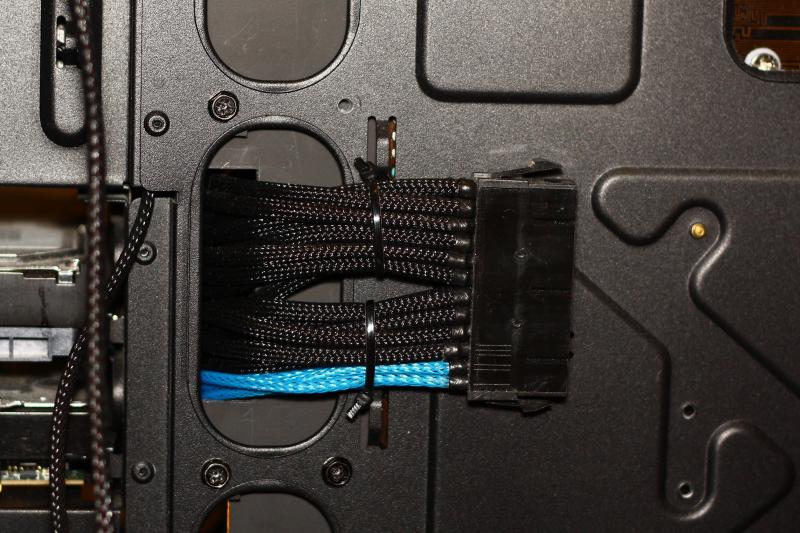

Дальше плавно приступил к раундингу. Начал с удлинителя питания материны:
При попытке смонтировать внутрь УФ лампы подсветки обнаружилось, что промахнулся с размерами - лампы тупо не влезли. Демонтировать и запиливать боковую перегородку, предварительно разобрав весь контур желания никакого. Поэтому задумался о покупке светодиодной УФ ленты. Нашел в инете предложение "бухта 5м" за 1400р!!! Весь корпус подсвечу еще и на декор квартиры останется!
В общем, проект почти готов, осталось дооплести второстепенные провода, сделать разводку, смонтировать и подключить разветвитель для пропеллеров и посадить помпу на питание +7В напрямую от БП.
