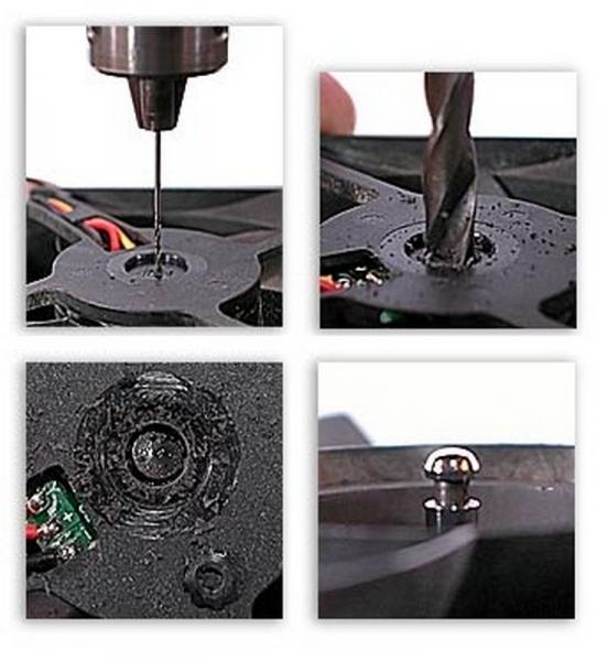

З.Ы. Ну теперь меня просто РАСПИРАЕТ рассверлить запаяную заглушку и посмотреть, как стопорное кольцо там держится ::-D:
Может стопорное кольцо на самом деле там просто слетает и валяется в камере, а после сборки вентиллятор держится за счет магнитов?! :dontknow:
LiboV, кольцо там держится между рамкой корпуса и наковаленкой катушки, у катушки тоже есть пластиковый кожух, назовем его "папа" он меньше диаметром чем отверстие в рамке "мама" вот когда "папа" вставляется в "маму" получается некий зазор, и в этом зазоре как раз и стоит кольцо. Если плату с катушкой оторвать (они приклены клеем к рамке), то это будет очень даже наглядно видно, и ничего не прийдется сверлить.

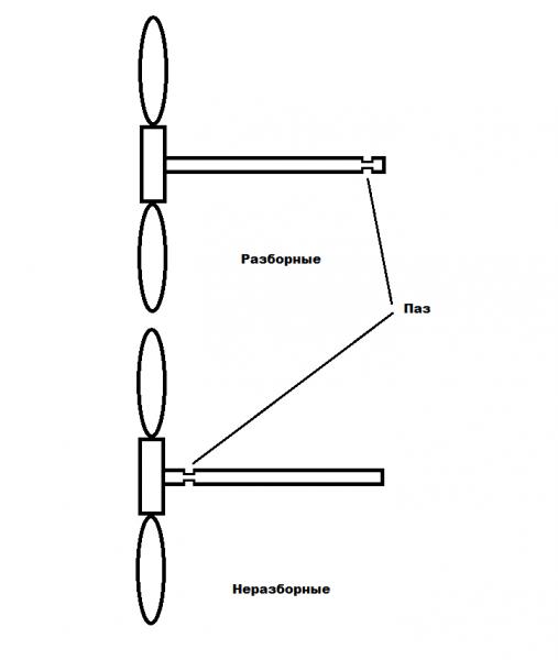

Все! Я понял! У неразборных паз под стопорное кольцо находится у основания штока, а у разборных на конце штока. В этом разница, и этим объясняется, как и чем зажато само стопорное кольцо! Теперь все встало на свои места!
До этого на вопрос "Как разобрать неразборный вентилятор" Яндекс картинки выдавали только это:
Причем на последней картинке видно, что паз находится как раз на конце штока. Это меня и ввело в заблуждение.
Спасибо! :wink:
LiboV У Silenta паз и будет вконце, там схожый с тем вентилем что я разобрал принцип, но немножко другой, поменяйте местами в воображении к комментариям к фото "маму" с "папой" и получите что у сайлентов паз на штоке внизу, а остальное все тоже саме.
