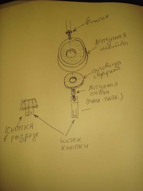

Filimon, тут вот вопросики были confused
Wolf_Jungle писал(а):Изображение
Всю тему перекурил, а как устроена клавиша не понял...
1. там шпилька с резьбой, а сверху муфта? если да, то шпильку плавлял\вклеивал\нарезал резьбу? :dontknow:
2. как верхняя часть крепится? это пуговица? можно исходник посмотреть? :shy: напоследок...
3. выгравированные буквенные кругляхи из текстолита? какой толщины? верхний слой как-то диффузировал? черный фон под буковками из-за лазера? чем будет защищена поверхность?
чуть ни забыл... Очень понравилось всё :super:

Сообщение Filimon » 14 апр 2009 21:30
Wolf_Jungle,
Как смог - нарисовал , Черный фон - след лазера при гравировке по металлу , ничем покрывать не буду - пусть естественно стареет.
Вчера взял плоский латунный пруток и разогрев на газовой плите , сделал 2 "улитки"
просверлил , но пока не полировал. На нижней плоскости багета немного вырезал 2 канала и прикрутил
Вот такие держатели для валика получились
Немного украшу их резьбой и отполирую.

Сообщение Wolf_Jungle » 14 апр 2009 21:35
Filimon, с рисуночком, спасибо.
Только, вот ещё...
От чего\для чего латунная шайба и латунная стойка(где брал, если короче)?
