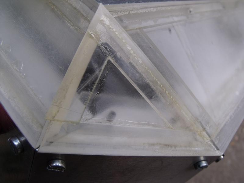

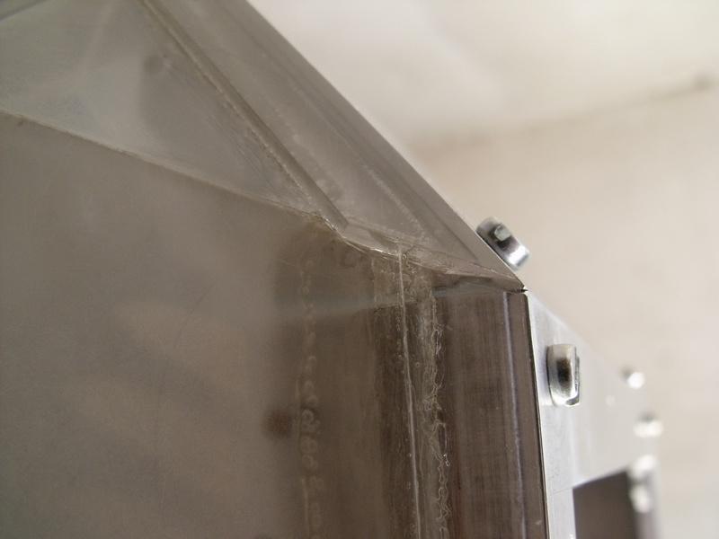

В общем поехали!
Освежим память, т.е откуда растут ноги: Продолжение 2: Top edges (Грани верхние)
Теперь следую логике:
Продолжение 3: Top edges (Грани верхние)

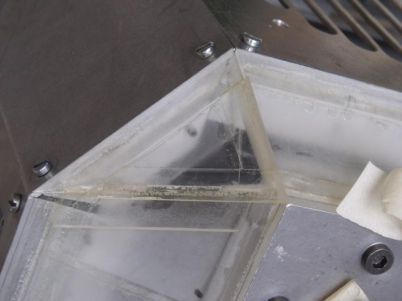

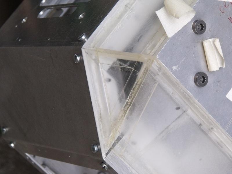

Итак, здесь мы остановились в последний раз, поэтому работаем с чем есть.

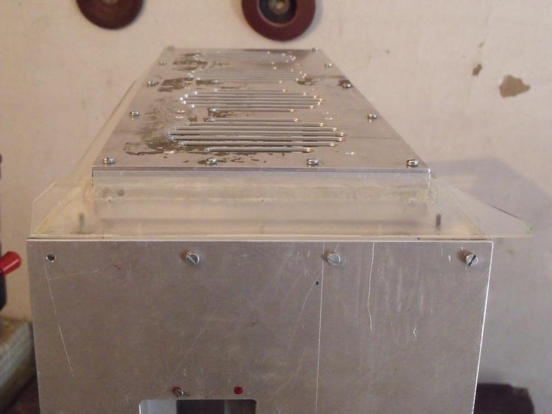

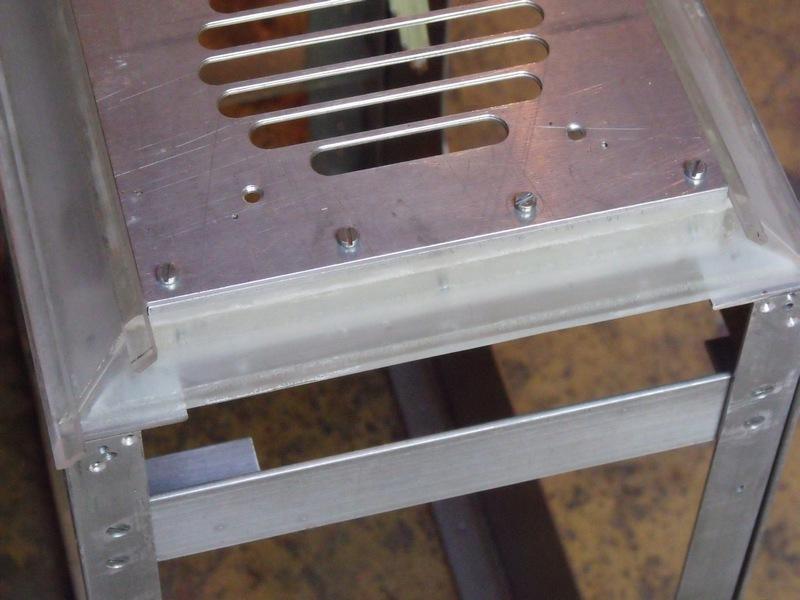

Во-первых выступающие ушки из оргстекла необходимо спилить и зашлифовать заподлицо.
_____

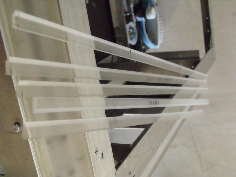

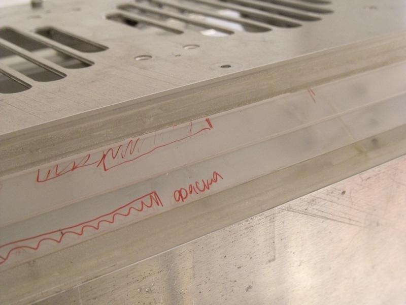

Второе, подготовил вот такие длинные полосы с фаской 45 град. с одной стороны. Всего 4 шт., одна запорота.
_____

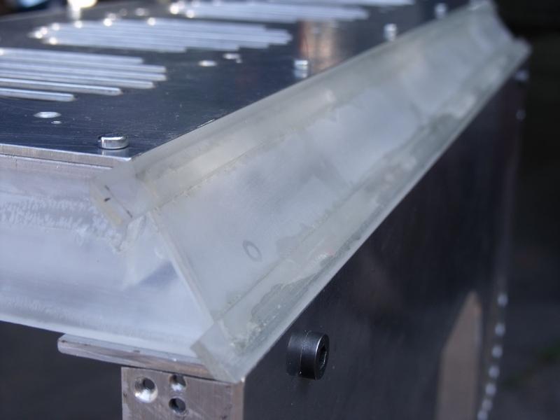

Приклеиваю полосы на ДХЭ и закрепляю результат разными гирьками от 100гр до 5кг.
Близко:
Ближе:
Еще ближе:
_____
А это - самое первое фото, после всех процедур ::-D: , то бишь результат:
_____
Добавим дневного света:
Вот и все, так сказать вступление. Приятных просмотров!

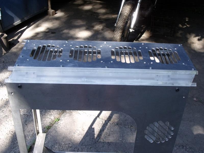

Сообщение Skrytyi_Kachok » 11 окт 2013 15:29
Продолжение :wink:

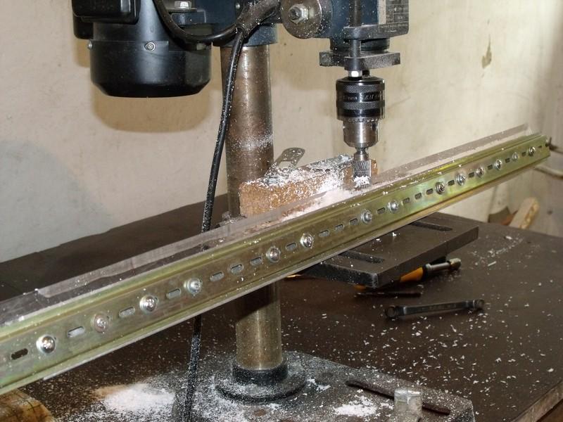

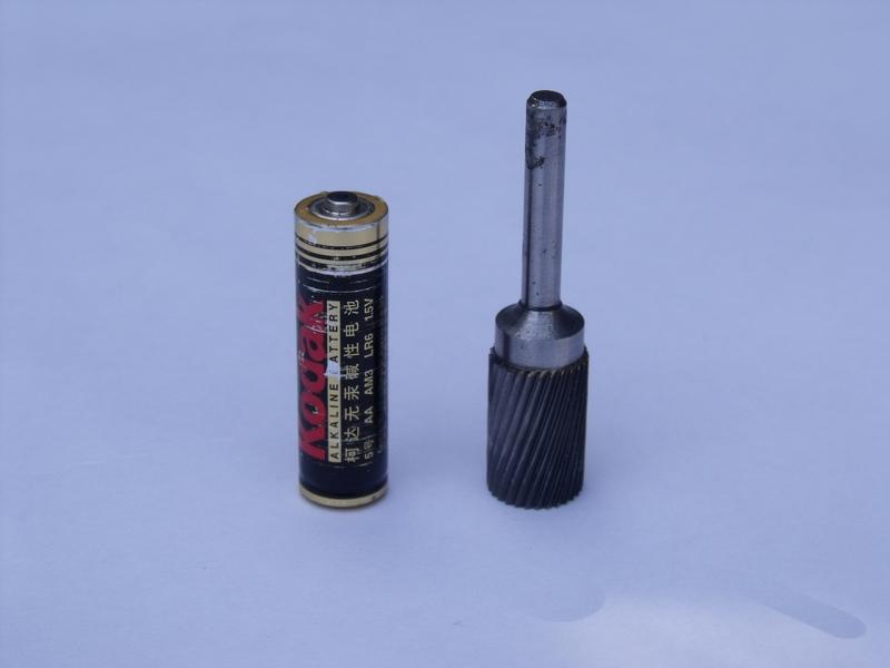

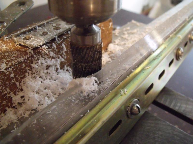

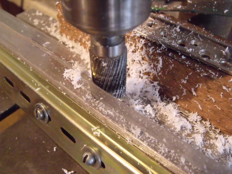

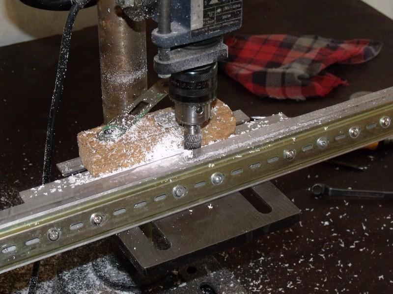

Пластик сверху поклеен, перехожу на фронт корпуса... процедура совсем не изменилась, изменились только инструменты, в частности работы в этот раз проводил новой фрезой, трудно не догадаться какой.
_____

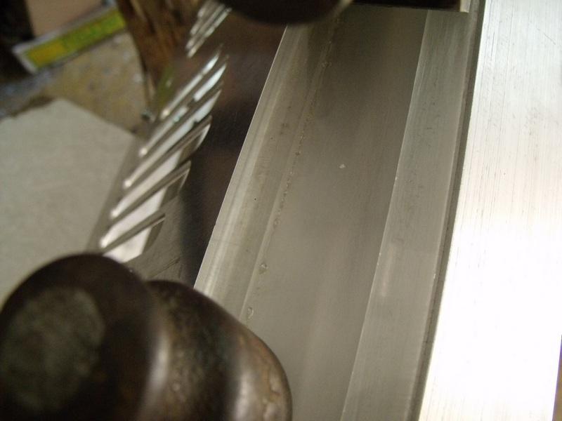

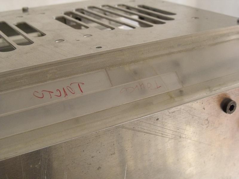

+100500-й раз отрезаю полосы по 11мм шириной.
На фото две полосы лежат между уже поклеенными. Маркером обозначено где будет будущая фаска:
_____
Это - моя новая фреза в действие + самодельная оправка (алюминевый уголок, куда вставлено оргстекло)
_____

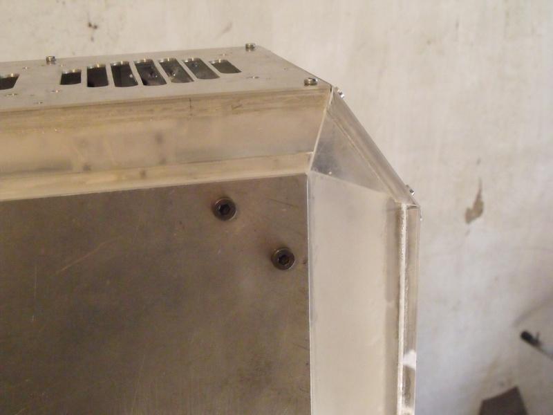

После того как фаска была срезана, перешел на процесс клейки. Грузом выступают железные болваны, весом более 5кг (думаю около 8-10), потому что гиря на фото весит 5кг.
_____
Промежуточные фото:
_____
Это уже практически окончание, видны различные не состыковки и косяки при подгонке, причина - изначально не углядел что вклеил стекло 4мм, вместо 3мм, год назад в общем дело было, а вылезло именно сейчас. Естественно переделывать не буду.
Теперь как высохнет хорошенько, возьмусь за наждачную бумагу и буду сошлифовывать все неровности и выступы, ну а затем финальный штрих - покраска.
Вот и все, всем спасибо :shy:
