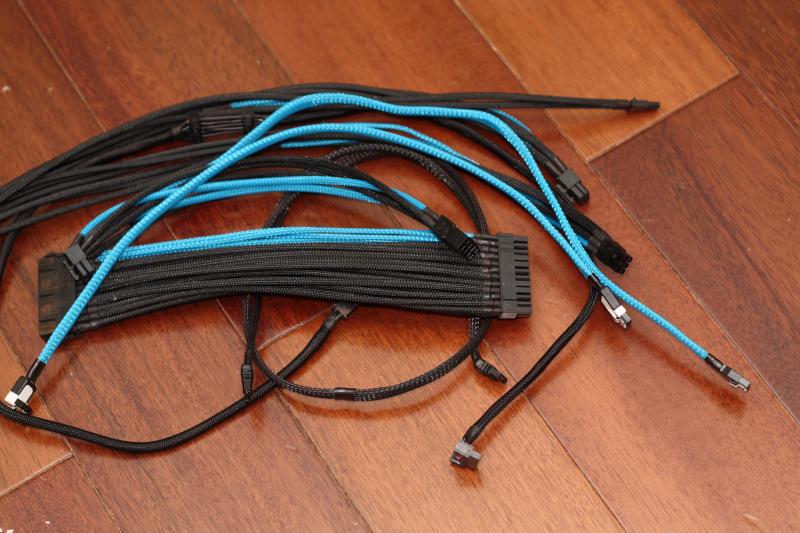

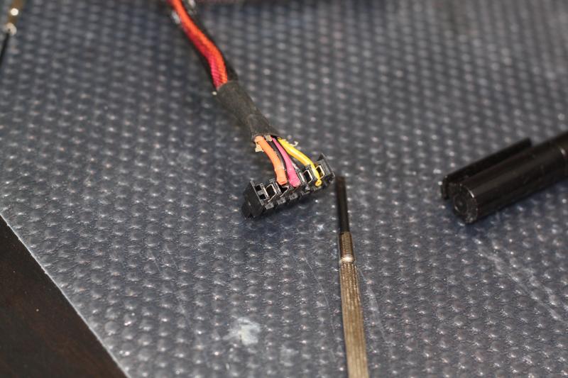

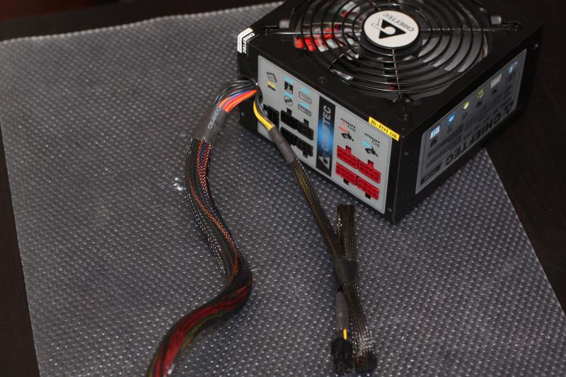

- Убраны в оплетки все кабели питания. Кабель питания хардов сильно переделан и оплетен, на нем висят два харда+сидиром. САТА кабели оплетены. Переделан и оплетен удлинитель питания проца.
- Отрезан от БП лишний кабель питания проца на 4 пин. С последующей надежной изоляцией концов в БП (врядли в этом может быть причина).

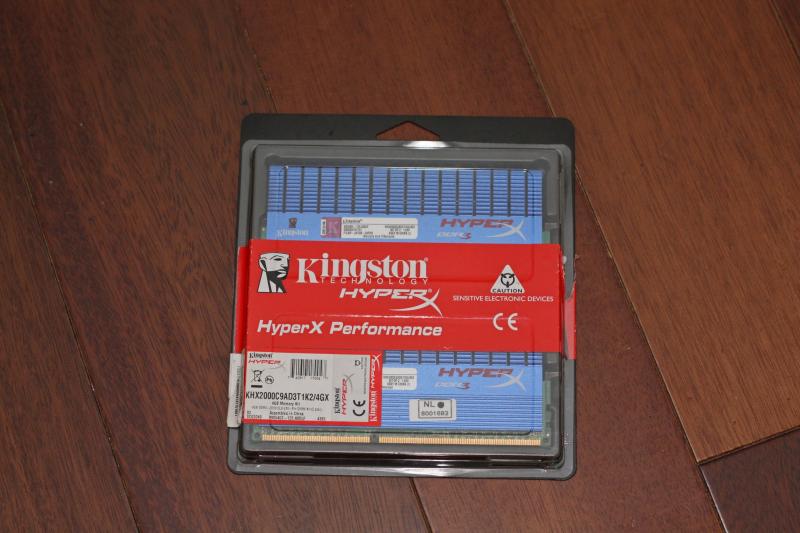

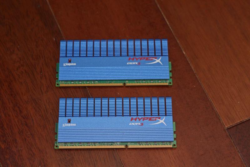

- Добавлено две планки оперативы. теперь планки 4шт по 2Гб, итого 8Гб. Две планки докупил б\у. После этого винда видит 8 Гб, а АИДА почему-то только 3Гб!?!?! Частота памяти упала с 1866 до 1333. Хотя планки по 2000, а материна держит до 2166 мГц.

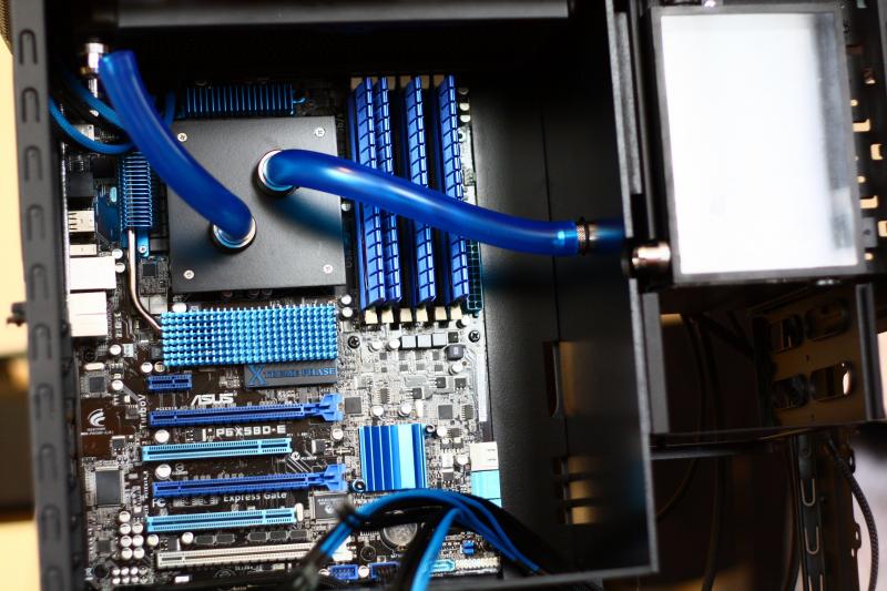

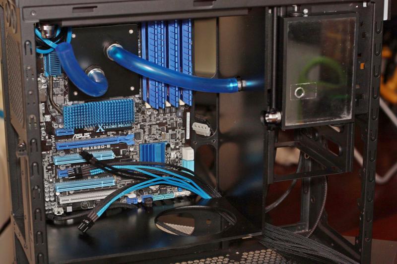

Сообщение LiboV » 25 сен 2012 12:55
Прикупил память, теперь 4 планки по 2 гига 2000мГц, итого 8 гигов в трехканальном режиме:

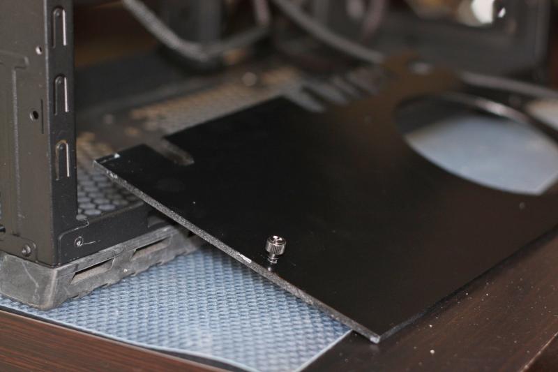

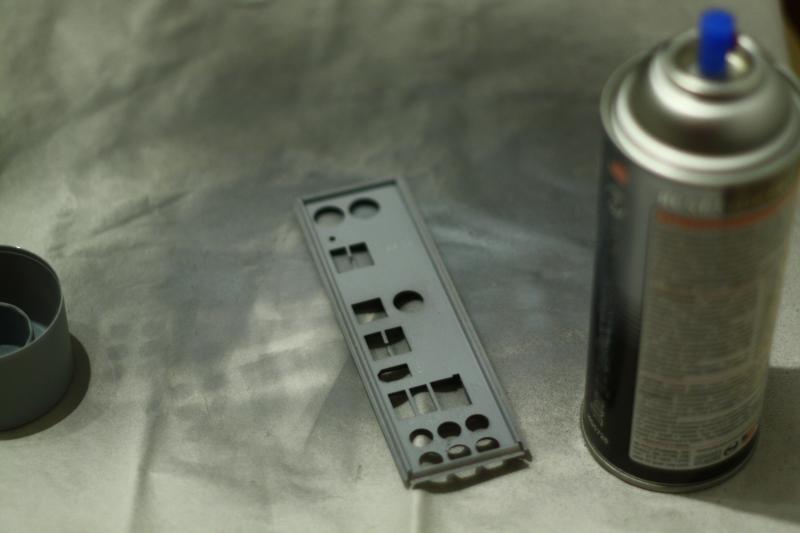

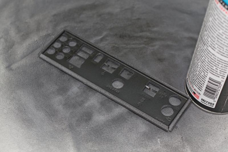

Загрунтовал и покрасил панельку материны:

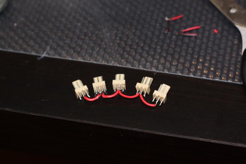

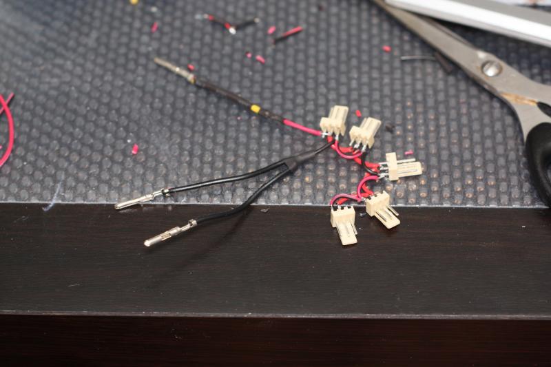

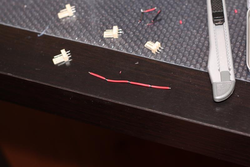

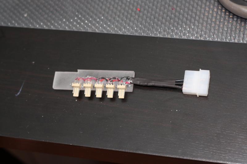

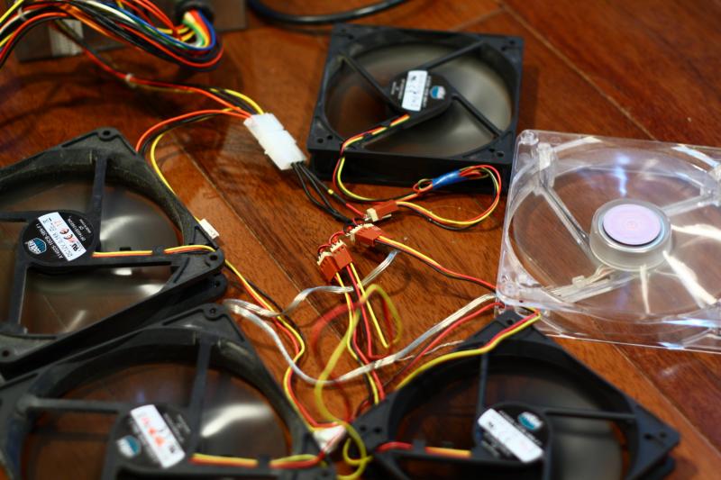

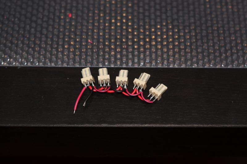

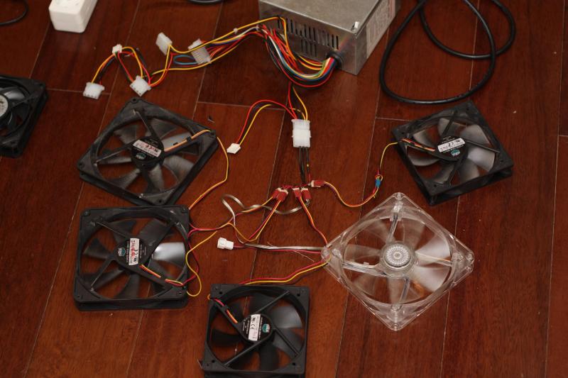

Для подключения всех пропеллеров, кроме двух тайфунов на радиаторе СВО запилил разветвитель. Печатной платы у меня нету, решил по старинке:
Проверил ма максимальной нагрузке:

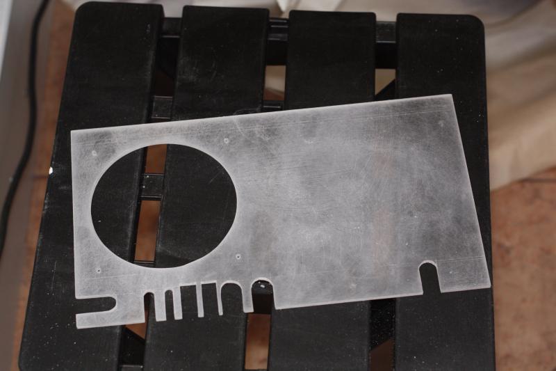

С помощью термоклея смонтировал на куске оргстекла. Потом приведу в божеский вид:

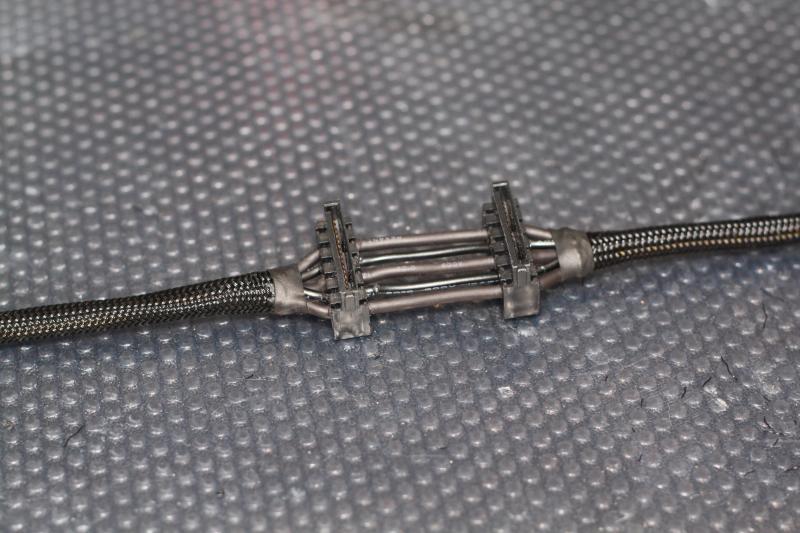

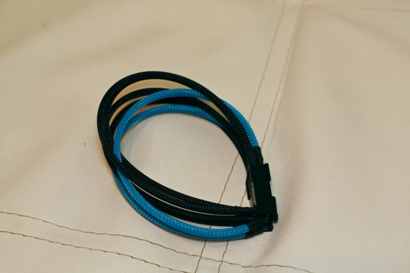

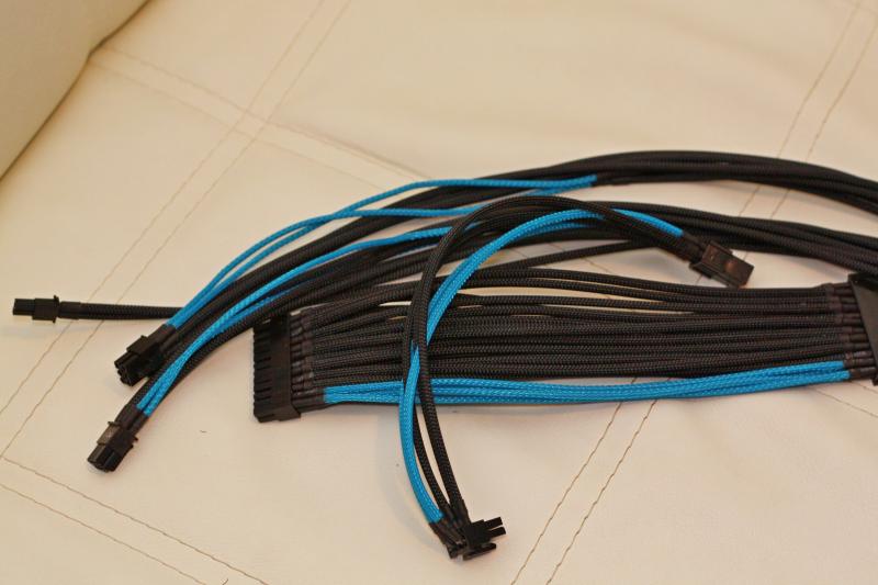

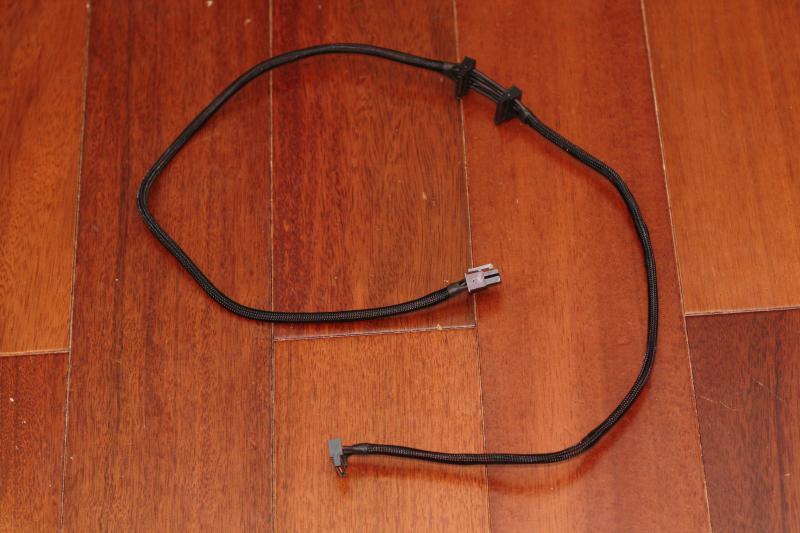

Доделал кабель питания проца:

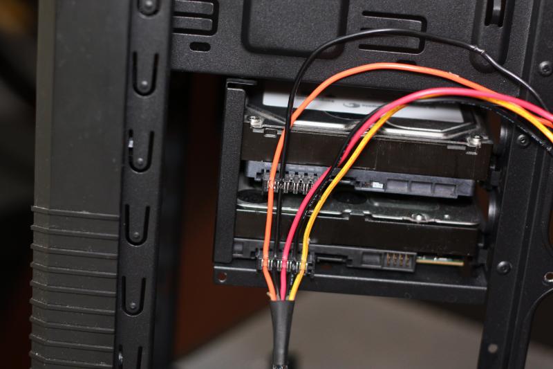

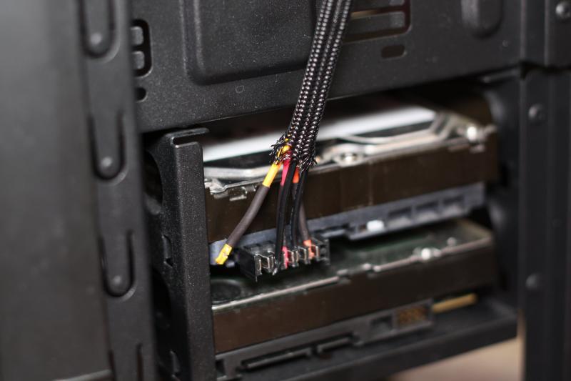

Дальше кабель питания хардов и сидюка подгоняю по размеру, оплетаю:
Полный набор:
Демонтировал лишний кабель питания проца 4 пин:

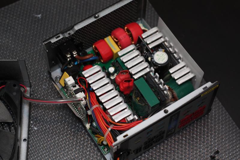

После разбора БП, признаюсь, был удивлен, что за два года он почти не насосал пыли. Да и просто внутри выгладит отменно, не как какой-нибудь китайский ширпотреб:

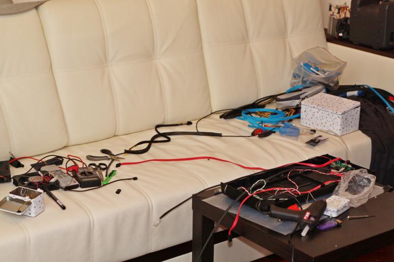

Делал все это на прошлой неделе, жена с сыном всю неделю жили на даче. Развел в квартире такое...

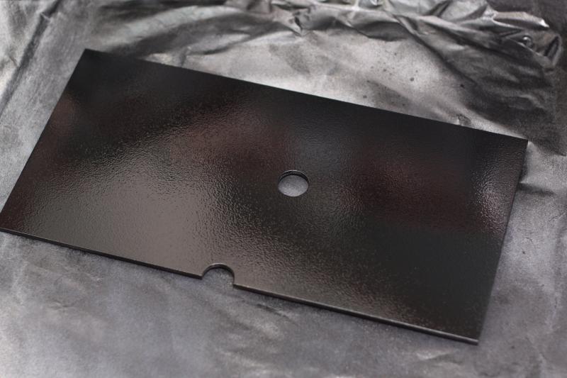

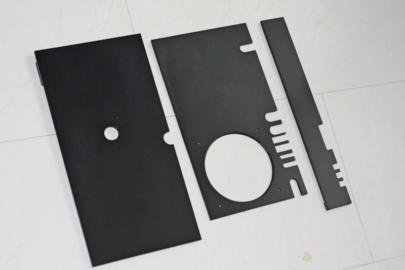

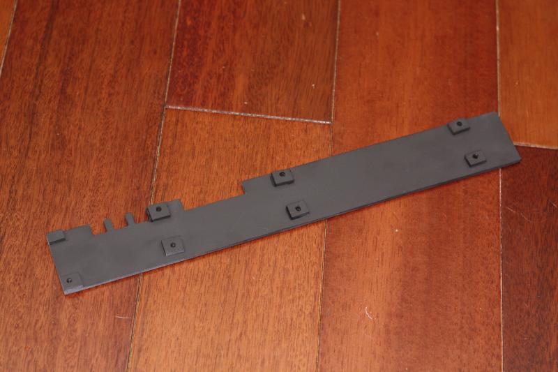

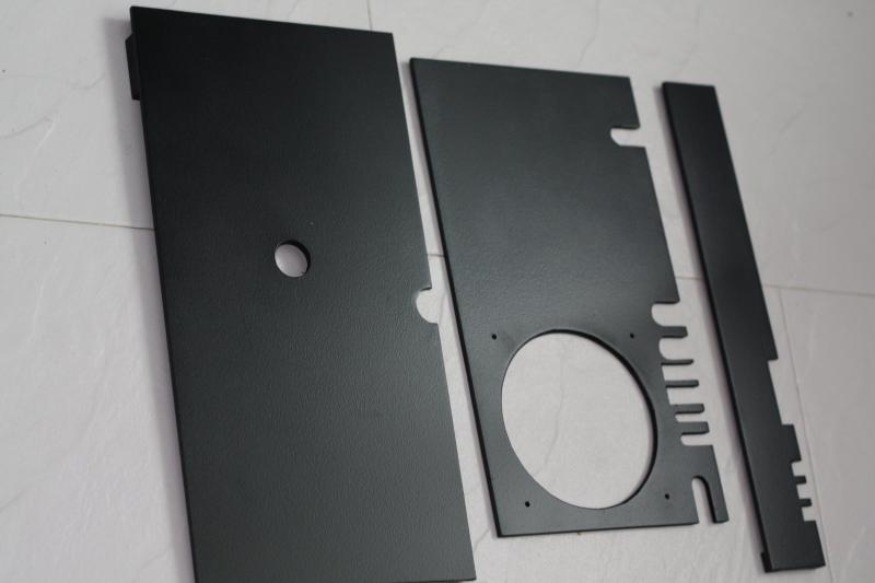

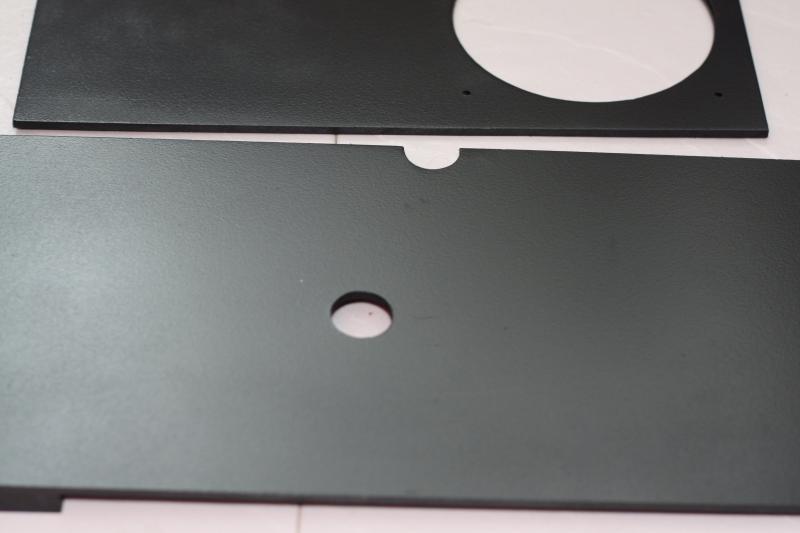

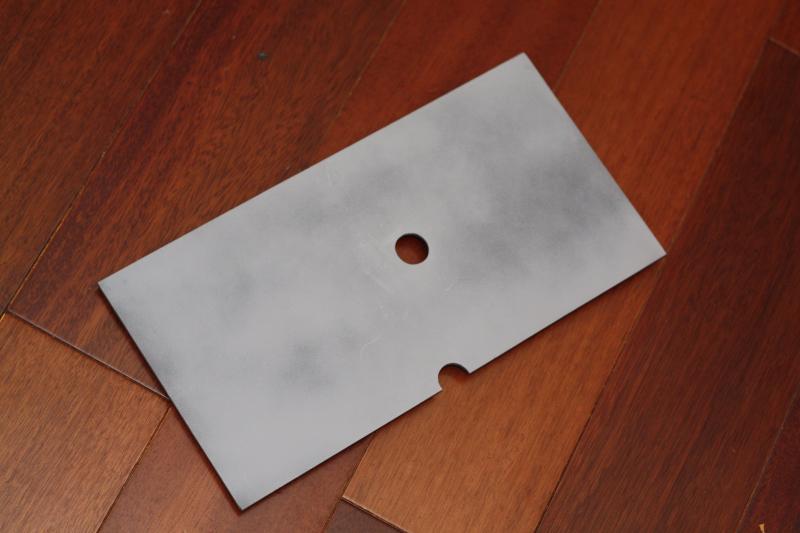

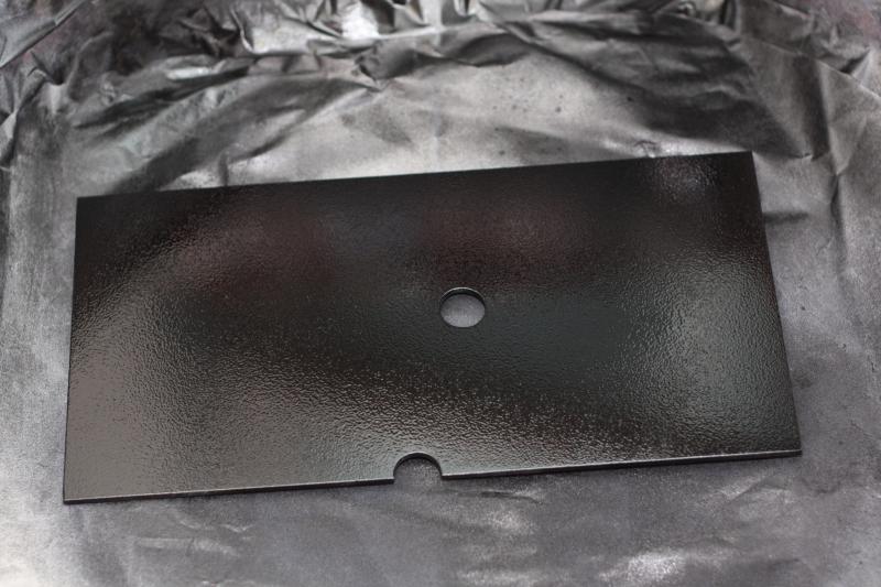

Далее внутренние перегородки. Зашкурил, загрунтовал, покрасил. К этому моменту у меня закончилась прекрасная краска, которой я красил резервуар, прижимную пластину на ватер проца и молексы. Пришлось на скорую руку купить первую попавшуюся матовую.
Проверил с обратной стороны краску. Матовая краска оказалась слишком "матовой":
Срочно побежал искать аналог предыдущей краски. Нашел. Черная полуглянцевая. Нанес несколько слоев. Легла хорошо:
После высыхания выглядит неплохо, хотя по сравнению с первой чуть более глянцевая. Фактура имеет зернистость чуть большего диаметра:

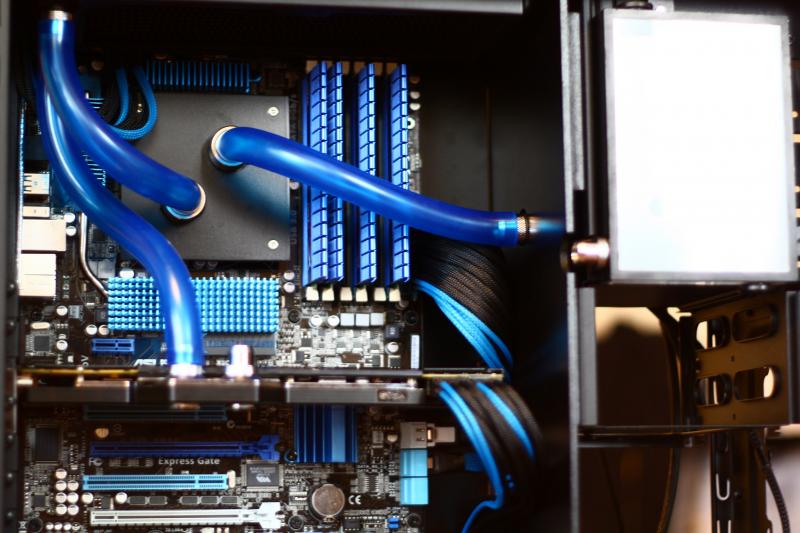

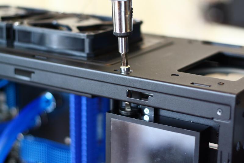

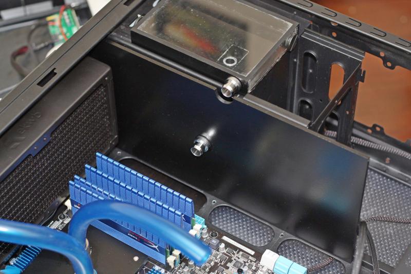

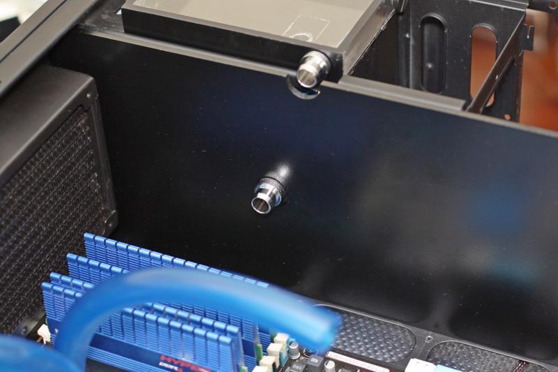

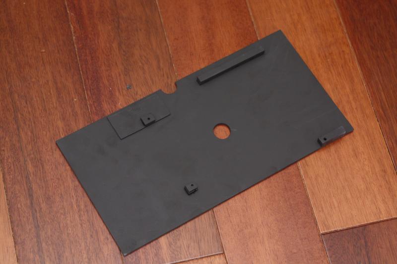

Просверлил отверстие на резервуаром для заливки жидкости:

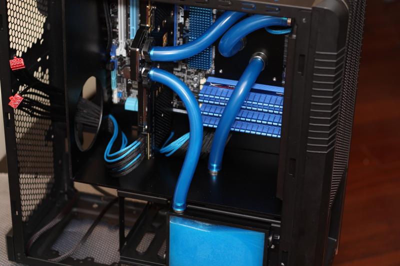

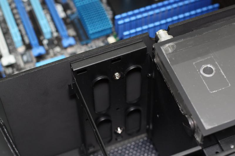

Начал устанавливать внутренние перегородки:

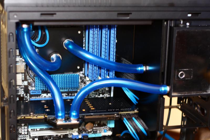

Чтобы шланги приняли нужный изгиб и впоследствии хорошо держались, погружаю каждый в закипающую (не кипящую) воду на 1,5-2 минуты. Шланг становится очень магким и податливым:
Затем монтирую шланг на свое место и жду полного остывания, при этом корректируя форму и задавая изгиб:

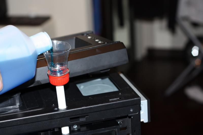

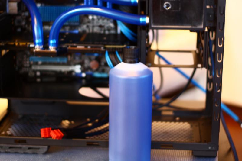

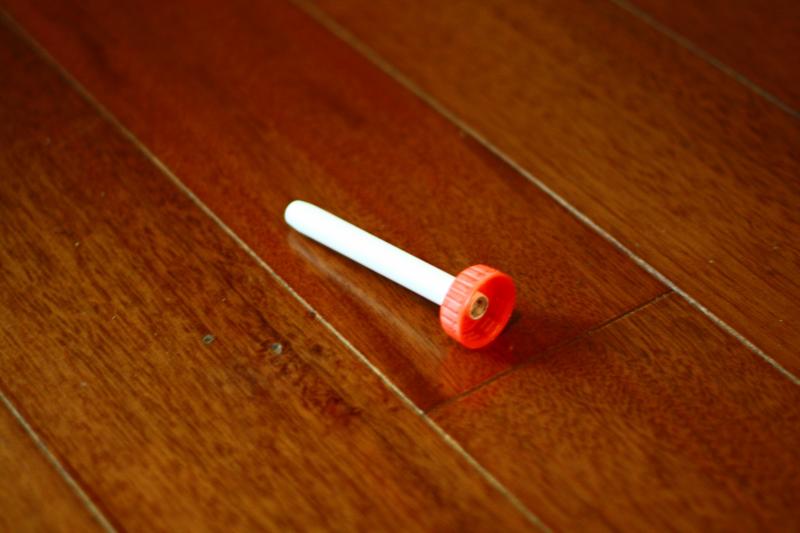

Из маркера, крышки от коки и термоклея сделал воронку для залива жидкости:

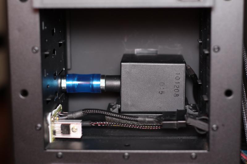

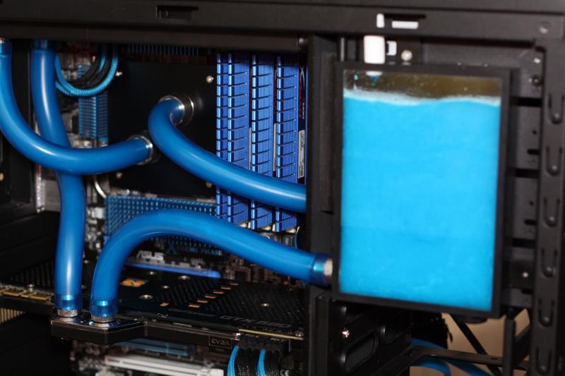

Помпу запитал от отдельного БП. Комплектуюшие к питанию не подключены! Из-за большого количества мелких пузырьков первое время жижкость выглядела как молоко:
Наклоняю системник в разные стороны, чтобы выгнать весь воздух:

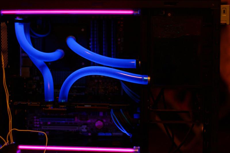

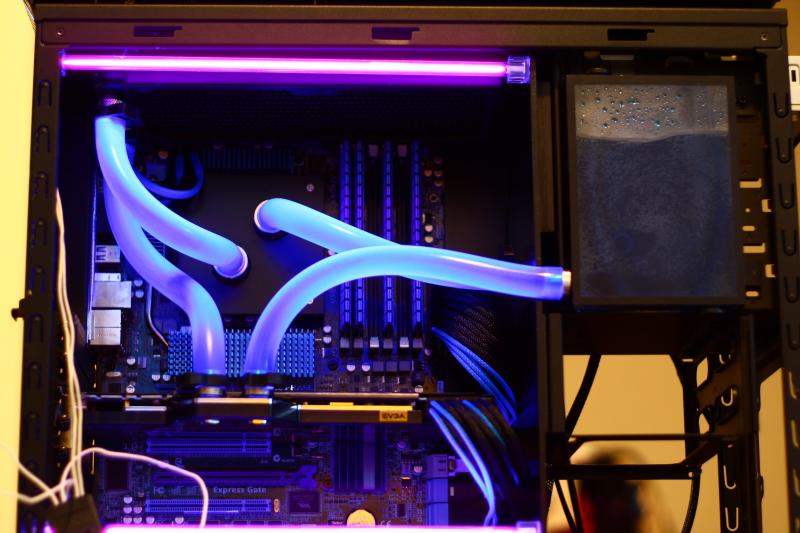

Пока воздух выходит проверяю, как вся система смотрится при УФ лампах. Но как не настраивал я свою зеркалку, так и не получилось передать всей красоты увиденного:

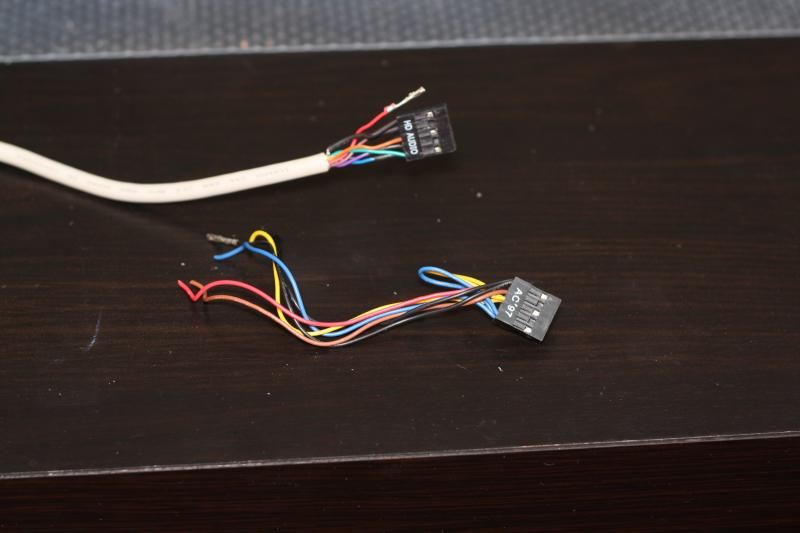

Доделываю отальные провода, убираю их в оплетку. На очереди звук от передней панели:

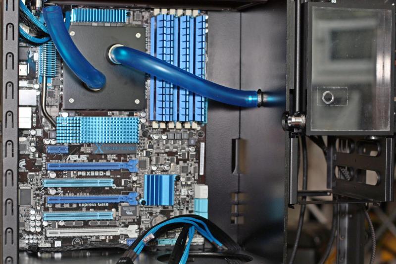

Смонтировал плату реобаса на свое место:
