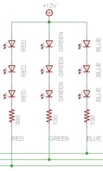

-ALS-, Хотел спросить. Можно ли выпаивать светодиоды из ленты и будут ли они работать по одиночке? Или они только пластинкой по три штуки работают от 12 в.? Мне бы от 5 в. и по одному запитать, или это не реально?
Сообщение -ALS- » 15 сен 2013 12:08
Один RGB-светодиод будет работать от 5вольт, но выпаивать надо осторожно, кристаллы боятся перегрева.
Каждый светодиод в кластере подключается через свой резистор на 300...470 ом

Сообщение sa977 » 15 сен 2013 13:22
А резистор уже встроен? Просто на прямую к флешке припаивать и всё? Будет работать?
Сообщение ssa666 » 15 сен 2013 18:04
sa977 писал(а):А резистор уже встроен? Просто на прямую к флешке припаивать и всё? Будет работать?
http://cxem.net/beginner/beginner61.php

Сообщение sa977 » 15 сен 2013 19:55
ssa666,Спасибо! Таких схем то полно в интернете. Беда в том что я в них всё равно ничего не понимаю. По этому и попросил объяснить мне как нубу, можно ли использовать их по отдельности. Маленькие они и удобные во флешки их пихать. Просто знаю что купленные мной светодиоды в магазине, шли в комплекте с резистором, для подключения к USB то есть для 5 вольт. А как присоединить ленту то я знаю, тем более у меня немного другая с двумя контактами + и -, одноцветная.
Сообщение -ALS- » 15 сен 2013 21:25
sa977, в лентах все резисторы внешние - их видно на самой ленте. Единственное, их номинал там выбран исходя из 3-х светодиодов и питания 12вольт.
В случае одного св-да и питания от 5-ти вольт сопротивление должно быть, как я писал ранее, 300...470 ом.
