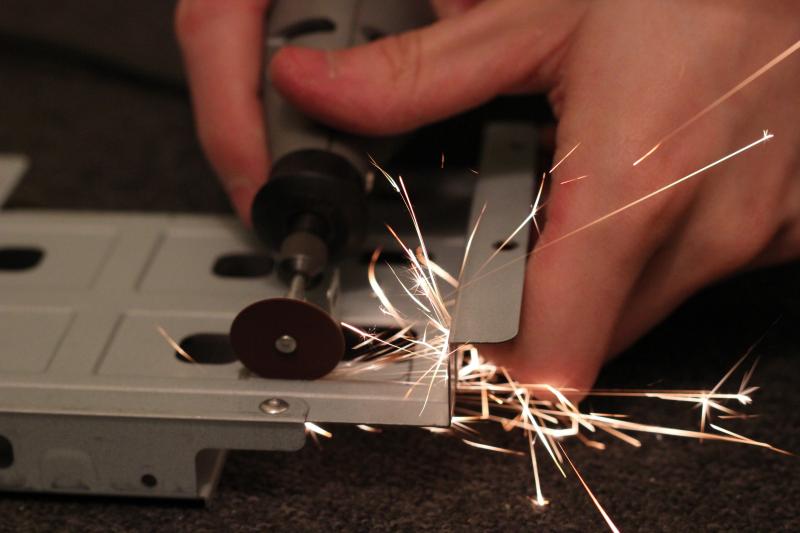

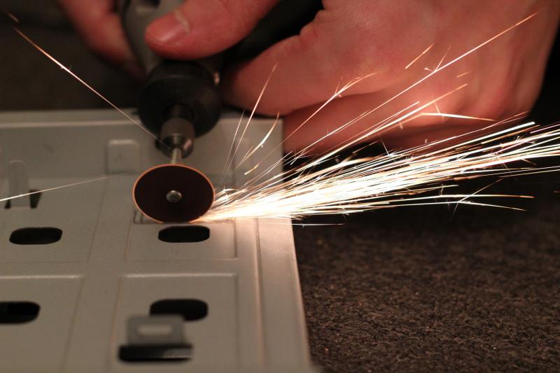

Сообщение Квайкер » 23 янв 2012 19:54
Haughty Catt, Внешних изменений нету, я слоу.
Sblek, кулер, как кулер. Охлаждает и ок, я не овер и не гонюсь за парой лишнийх градусов) Устанавливать неудобно было, а что поделать, при таких размерах.
Бп не выдержал моих надругательств, а именно оторвались провода вентилятора, прямо с платы, я теперь хз совсем как их туда припаивать обратно, это я вообще не умею.
Пытался когда то к плате припаивать провода, но отвалилось всё быстро, а тут ещё такая плотная компановка. Кароче ппц. :tratata: :lol:
Ну и вброшу пару фоточек.
Квайкер offline
Сообщения: 2069
Откуда: Спб
Сообщение superunknown » 24 янв 2012 07:23
Фотки с искрами зачетные :)
