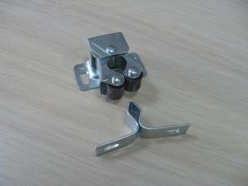

Лишний магнит в таком маленьком корпусе, да при таких проблемах с рейзером точно ни к чему! Может присмотреться к чему-то подобному:
ЗЫ Шоу во дворе - просто сказка!!! Ничего подобного не видел gud

Сообщение Kagdilag » 13 мар 2013 14:48
LiboV писал(а):Лишний магнит в таком маленьком корпусе, да при таких проблемах с рейзером точно ни к чему! Может присмотреться к чему-то подобному:
а где такое продается, или хотя бы как называется?

Сообщение LiboV » 13 мар 2013 14:56
Точно как называется не скажу, но ищется в яндекс картинках по запросу "защелка для мебели". Я эту картинку как пример конструкции привел, эта защелка сюда не подойдет, просто как вариант можно самому что-то подобное изготовить в миниатюре.
