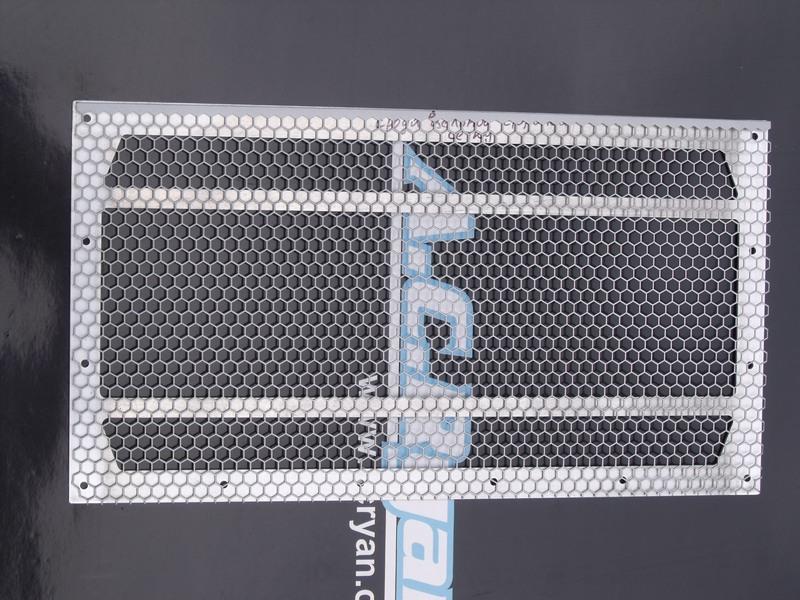

Mesh

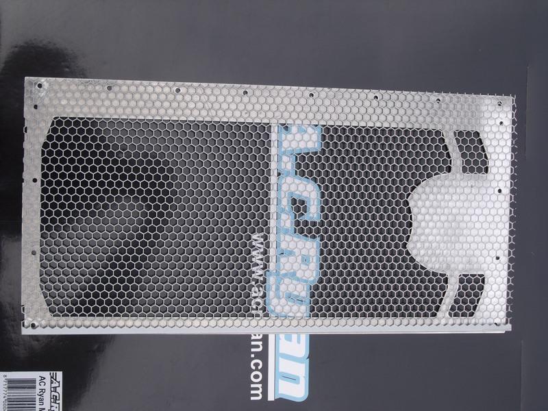

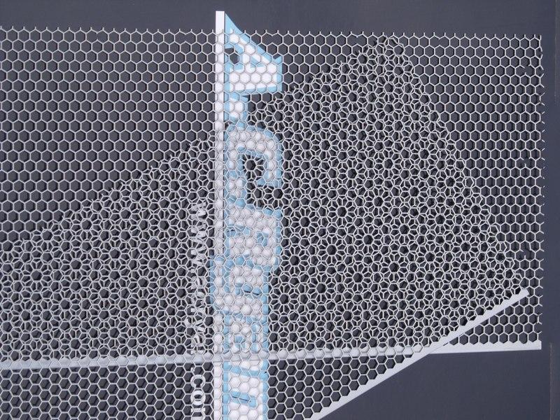

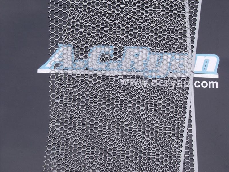

Кто внимательно рассматривал предыдущие фото, наверняка знают о какой сетке идет речь. Сегодня, увы, всего лишь небольшое вступление.
_____

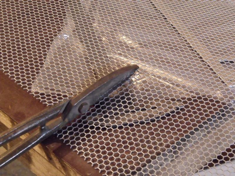

Ножницами по металлу нарезаю 2 куска необходимых размеров:
_____

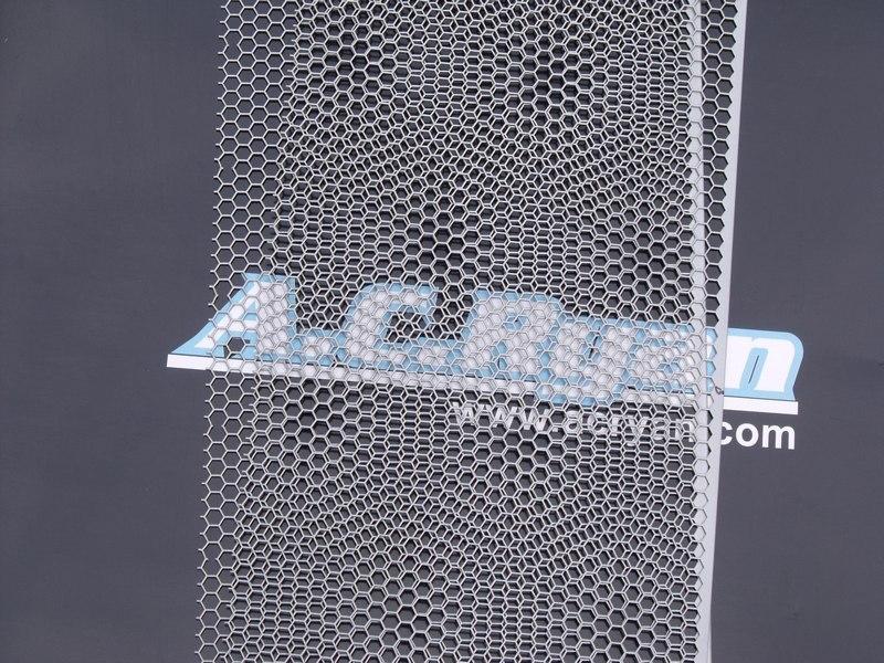

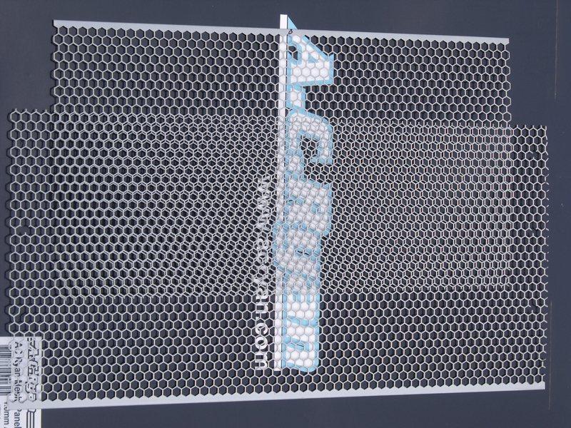

Наложив оба отрезанных куска друг на друга, заметил появление различных узоров.
Вот некоторые из них:
_____

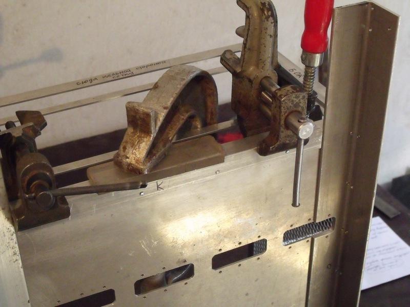

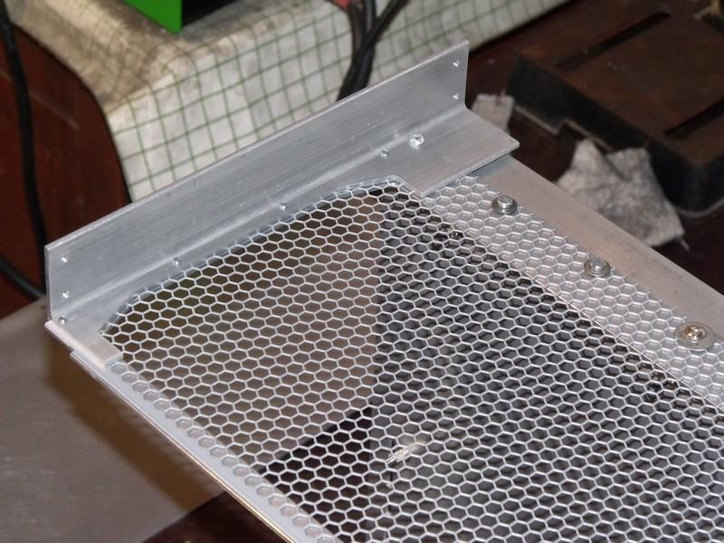

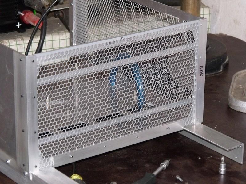

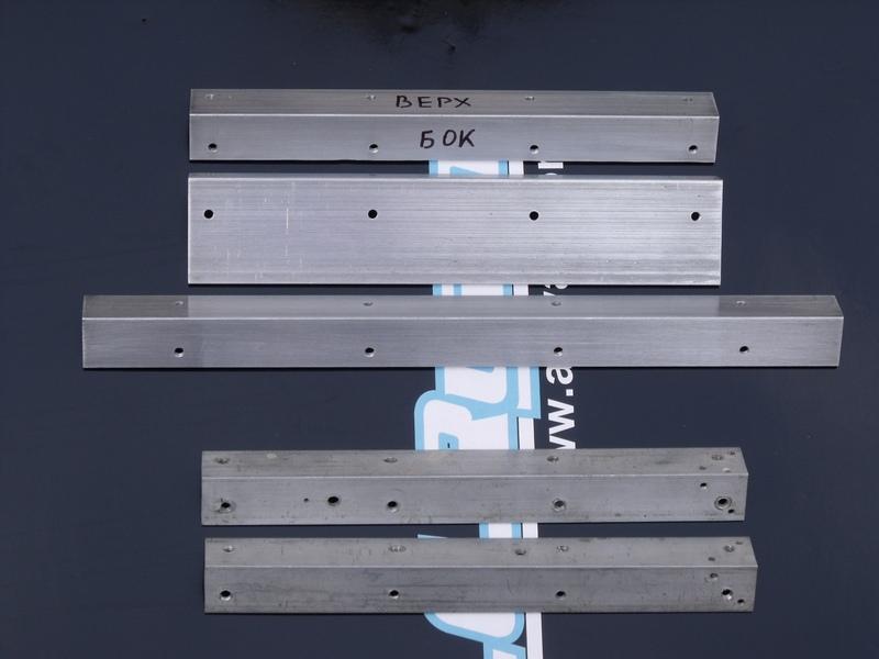

Также пришлось изготовить заново крепежные уголки.
На 1-м фото, зажимаю уголок струбцинами, для кернения отверстий на месте.
_____
А это - сверху три новых крепежных уголка, снизу - два старых.

Сообщение ongmail » 21 апр 2013 21:39
Skrytyi_Kachok, как такая сетка называется , и в каких магазинах найти ?

Сообщение Skrytyi_Kachok » 22 апр 2013 07:08
привозил со штатов
http://www.performance-pcs.com/catalog/index.php?main_page=product_info&products_id=22053

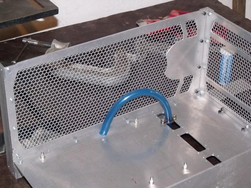

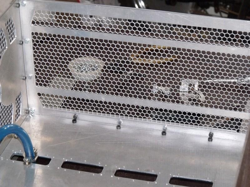

Сообщение Skrytyi_Kachok » 26 апр 2013 15:30
Mesh - продолжение

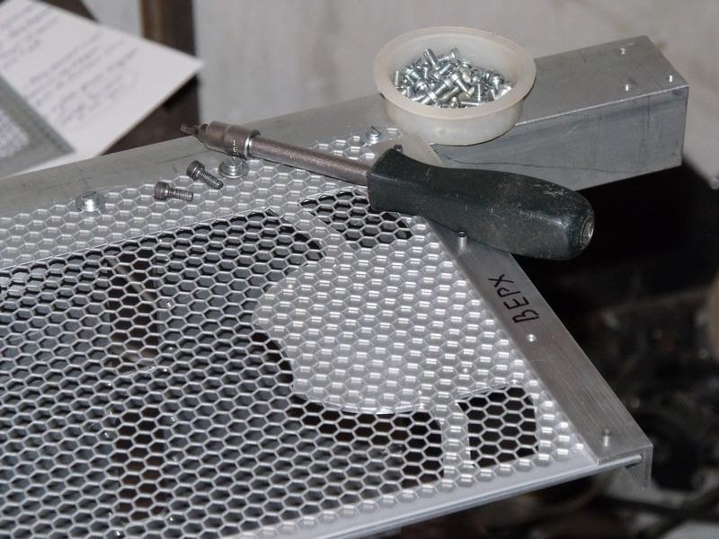

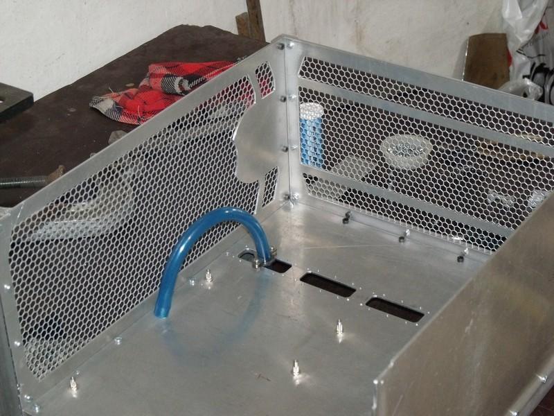

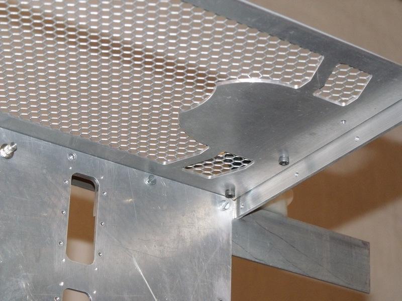

Основной прижим сетки осуществляется винтами M4, которые стягивают панели, с одной стороны, с другой - после покраски корпуса, проведу дополнительную проклейку герметиком.

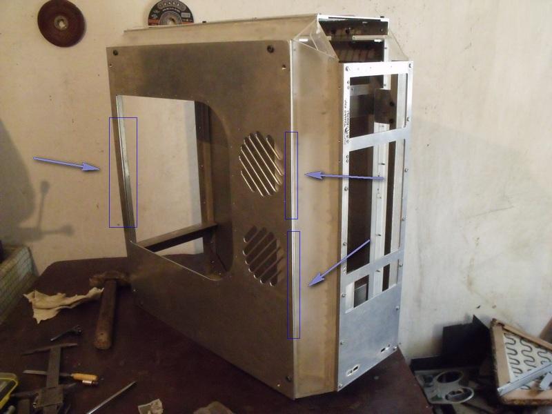

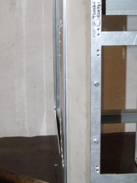

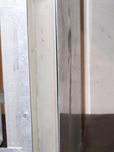

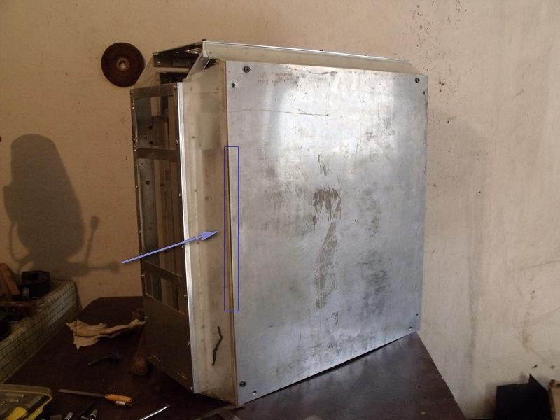

Вскружила голову шальная идея, как оформить переднюю панель. "Выкинул" в сторону ранешные наброски, дабы не хвататься за старое. Пока обдумываю новые идеи оформления, приостановил работы над лицевой стороной кейса.
В общем имеется немного времени, дабы исправить другую проблемку. Листы боковых панелей, из-за отсутствия ребер жесткости играю и имеют плохой прижим к раме, смотрите сами:
Предыдущее фото (макро)
Выход видится (самый простой), посадить по периметру на болты М3, М4.
Кто что думает?

Сообщение sa977 » 24 май 2013 17:20
Закрыть уголком. Крепить к одной стороне. Заодно и ребром жёсткости будет работать.

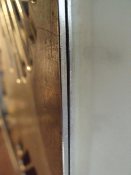

Сообщение Skrytyi_Kachok » 25 май 2013 07:38
sa977 писал(а):Закрыть уголком. Крепить к одной стороне. Заодно и ребром жёсткости будет работать.
Вот еще фото, щели с торцов.
Может листы просто нагреть, да выгнуть?
Skrytyi_Kachok offline
Сообщения: 224
Откуда: Кыргызстан, г. Бишкек
Сообщение sa977 » 25 май 2013 08:11
Можно выгнуть, но что бы так точно выгнуть, сложно. Думаю всё таки спасут рёбра жёсткости или накладка в виде уголка.
Сообщение Dimagans » 25 май 2013 09:31
Skrytyi_Kachok а может как и в обыкновенных корпусах скобы сделать
Dimagans offline
Сообщения: 802
Откуда: украина херсон
Сообщение Skrytyi_Kachok » 25 май 2013 10:01
sa977,
... или накладка в виде уголка.
Не могу понять, где и как?
Dimagans, ыгы, по-сути здесь без аргонной сварки не обойтись.
Сообщения: 224
