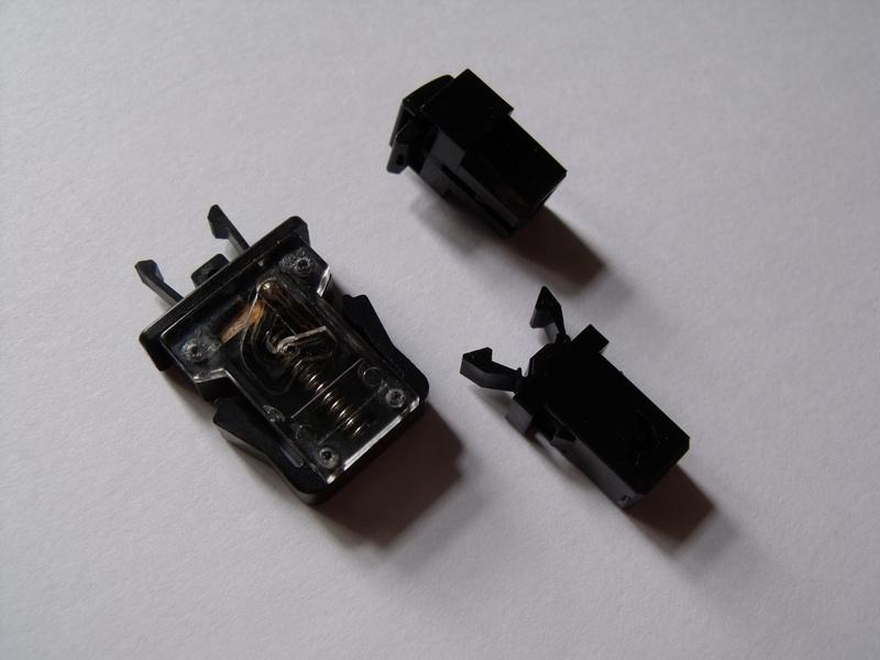

Сообщение Skrytyi_Kachok » 22 мар 2013 11:20
sa977, Как вариант, имеются на руках вот такие защелки:
но как сказал Sonic-Chainik, нужен зазор на "отжим".
Итого есть 2 пути, либо механические, либо электрические. Начну пока с совета InDel, и сделаю электромагнит. Война план покажет.

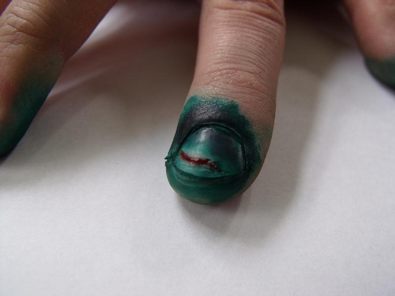

Странно что за 2 недели по магнитам так никто больше не отписал. Правда за это время я совсем не занимался ими, а собирал механику на следующую дверцу (лишнее отпилится).
Жаль что техника безопасности подвела (чуть-чуть задел фрезу, установленную в сверлильном станке).
Берегите пальцы и руки, и вообще все части тела.

Skrytyi_Kachok, ох чтож вы так не аккуратно то, так можно и без пальца остаться, хотя о чем я, сам так себе руку лазером прожигал, всем говорил не соваться и сам же залез. А на форуме как то вобще мертвовато в последнее время, народа все меньше и меньше отписывающегося.

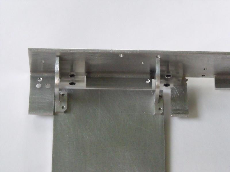

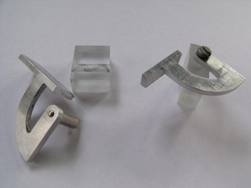

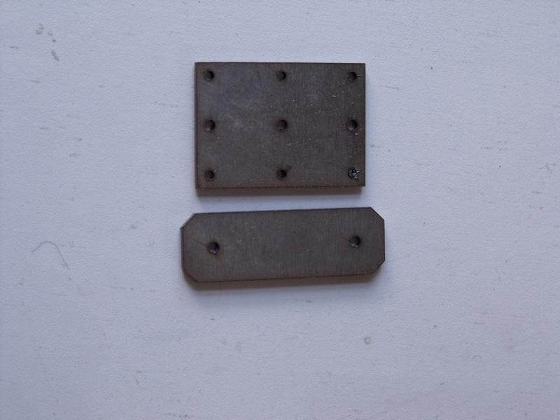

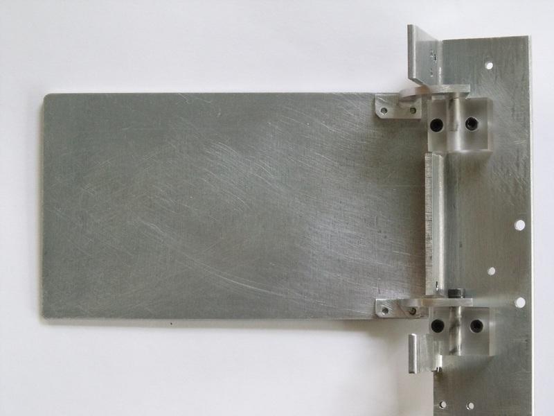

Сообщение Skrytyi_Kachok » 14 апр 2013 11:49
Доделал механизмы для верхней дверцы. Вышло не дурно.
Фото не в фокусе получились :lamer:

Сообщение sa977 » 14 апр 2013 20:04
Аккуратненько получилось, отлично gud

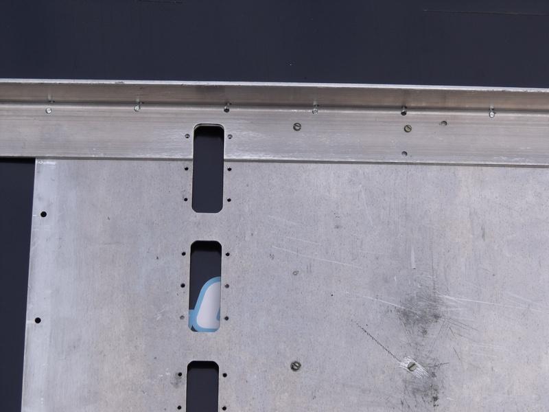

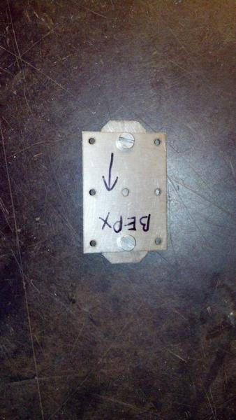

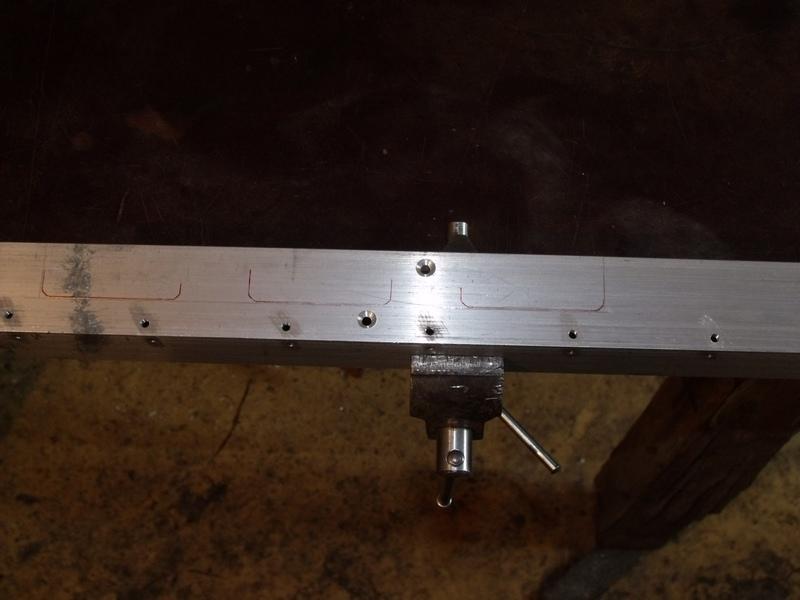

Сообщение Skrytyi_Kachok » 18 апр 2013 16:08
Пока отойдем от ваяния передней панели, все равно это поле не паханное.
Tray
Займусь элементами попроще.

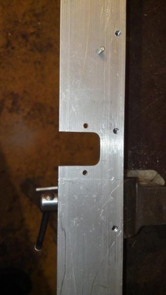

Вкратце, подготовлю крепежные отверстия, необходимые для будущего соединения деталей, используемых при разводке проводов и шлангов идущих от мобо.

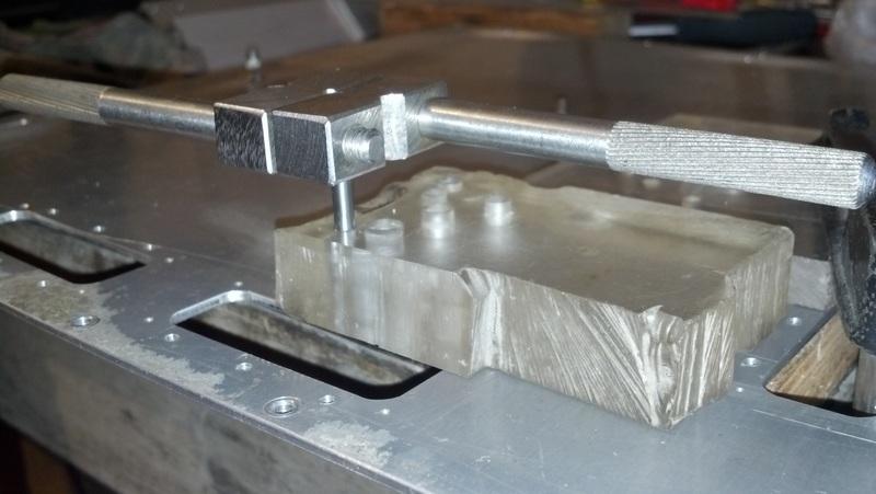

Предварительно заготовленная оправка
_____
Устанавливаем по месту. Для того чтобы резьба была перпендикулярной, использовал кусок толстого орг. стекла с отверстием. Через него производим нарезку.
Skrytyi_Kachok offline
Сообщения: 224
Откуда: Кыргызстан, г. Бишкек

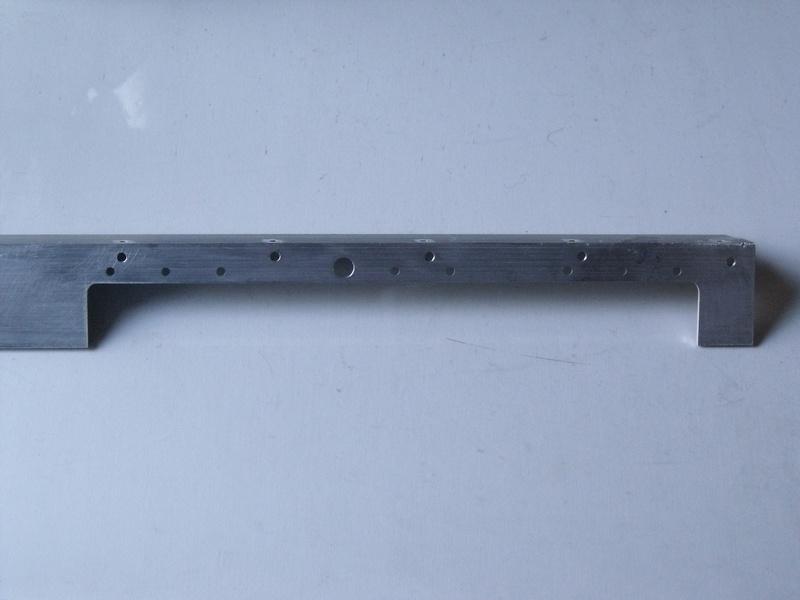

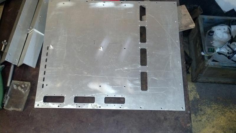

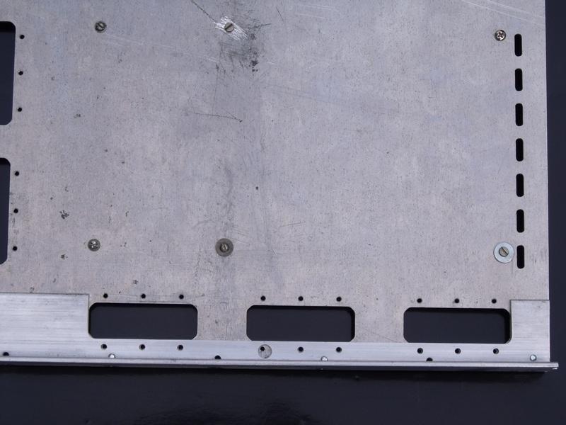

Сообщение Skrytyi_Kachok » 19 апр 2013 16:35
Tray - продолжение
На этот раз обработке подлежат элементы несущей рамы внутреннего короба (там где располагаются комп. комплектующие).
Вспомним старую фотографию. Вот от нее и будем двигаться.
_____
Поехали по новой! Т.е начинаю обрабатывать.
_____
И последняя деталь, старое фото.
После обработки (сейчас).
Кажется закончено.
