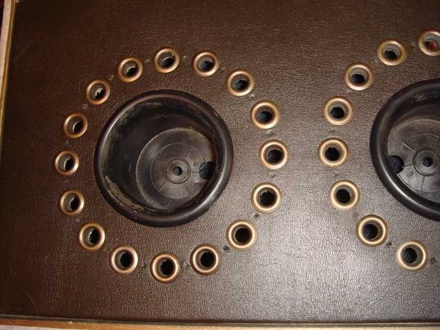

Закупил латунные ножки (не стал мудрствовать лукаво - все равно их видно не будет, нол дабы выдержать стиль )
верхнюю панель "обработал" люверсами
нарезал резьбу в фанере
вкрутил латунные стойки
Продолжение следует ...
