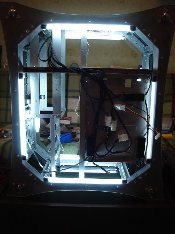

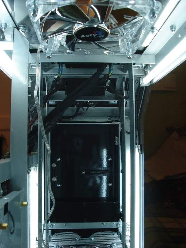

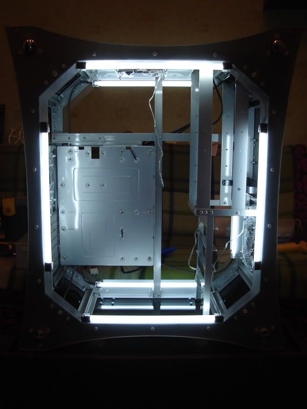

А пока развел все провода подсветки и полностью их поместил в оплётку. С проводом одной из неонок вышел косяк - длинна оказалась короткой, и я решил удлинить его, забыв, что при удлинении провода неонки - сразу садится её яркость и она начинает гореть тускло-тускло. :shy: Решил проблему возвратив всё обратно как было. Удлинил просто провод, который подходит к инвертору от источника питания.
Также все провода аккуратно разместились в П-образной растяжке и позади панели посадочного места материнки. И самое главное скрыл из виду инверторы неонок, которые бы портили вид изнутри.
Вид спереди (проводов почти не видно):
Вид сзади (тут уже повеселей :wink: ):
Вид верха изнутри (виден четвёртый инвертор):

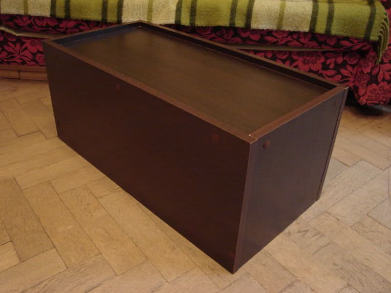

Из-за того что корпус будет стоять на полу, решил сделать подставку. (на полу палас, он он то известный пыле сборник). Подставку сделал из листов ДСП такого же цвета как и цвет компьютерного стола.
Фото:
Ну и вид с самим кастомом:
